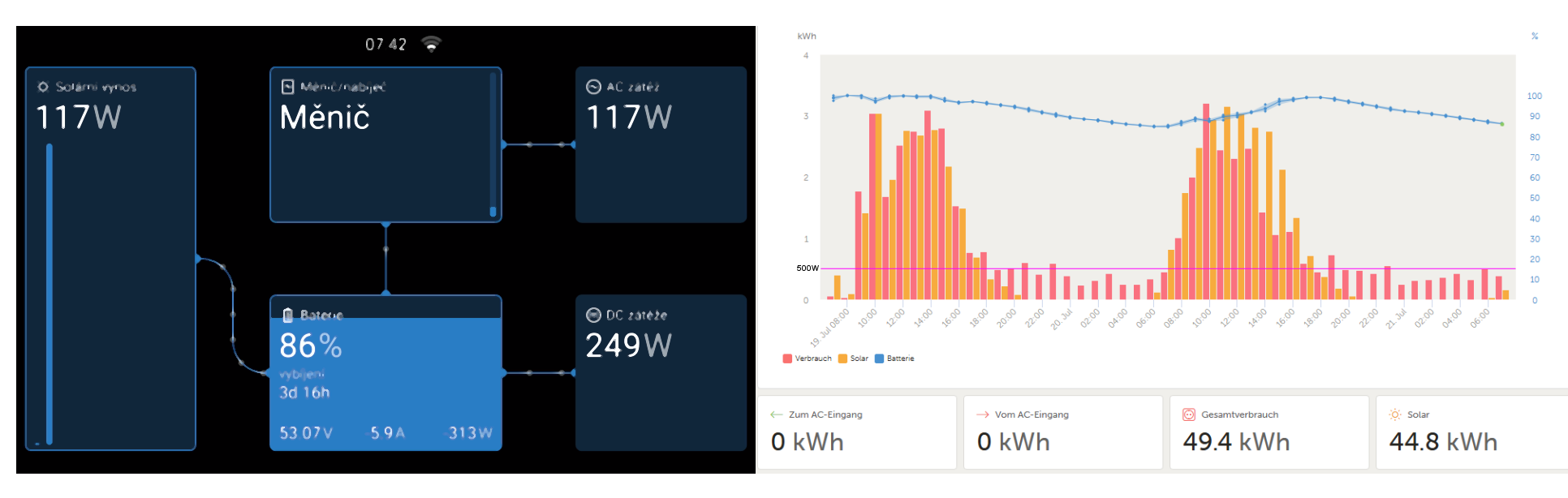

Druhou noc to samé - podobné - i přes omezení provozu čističky bazénu - ta kombinace vlastních spotřeb je veliká - stejně velká (chvilkami i větší) jako spotřeba samotného baráku - ve spícím režimu - jen s několika trvalými malými odběry 200-230W.
Jako první rozhodím ty zátěže, ten Modráč bez odběru opravdu nežere skoro nic, ale stačí malinká zátěž a spotřeba roste velmi rychle.
A pokud to nepomůže, pokusím se o mini automatizaci postupného přifázování po 2kW, s tím - že budu spoléhat na to, že ten rozběh vždy zvládne vždy MP2 i když se Modrouš přifázuje až za 15-20sec.
Holky to pochopí - nepouštět například obě strany sporáku najednou (počkat půl minuty) - obávám se ale o zařízení - které se pouští samo.
Ohřev vody je v pohodě - jde řídit.
ALE pokud se sejde například rychlovarná konvice + se sám pustí v tentýž moment ohřev v pračce, bude to dost na hraně než se připne Modráč, nebo pak dva...
Nejsnadnější je asi nyní na test proudové relé na velké zátěže, s tím že to po 2kW vždy pobere MP2 - třeba : nad 8A přifázování jednoho Modráska, pár vteřin mezera v napájení pro druhé proudové relé ( aby se nezapnuly dva najednou ) a pak nad 8,5A druhý a totéž pak s časovou mezerou nad 9A třetí...
Tohle je sice dražší - za obyčejné relé - ale je to už hotové řešení, které lze cvaknout kamkoli - myslím že je to polské :

Loni jsem s pouhým jedním Modráskem + polovina baterek + 1 MPPT - nepřesáhl spotřebu 1kWh za den ze sítě od 1.5.
Dnes letní bílá tma...

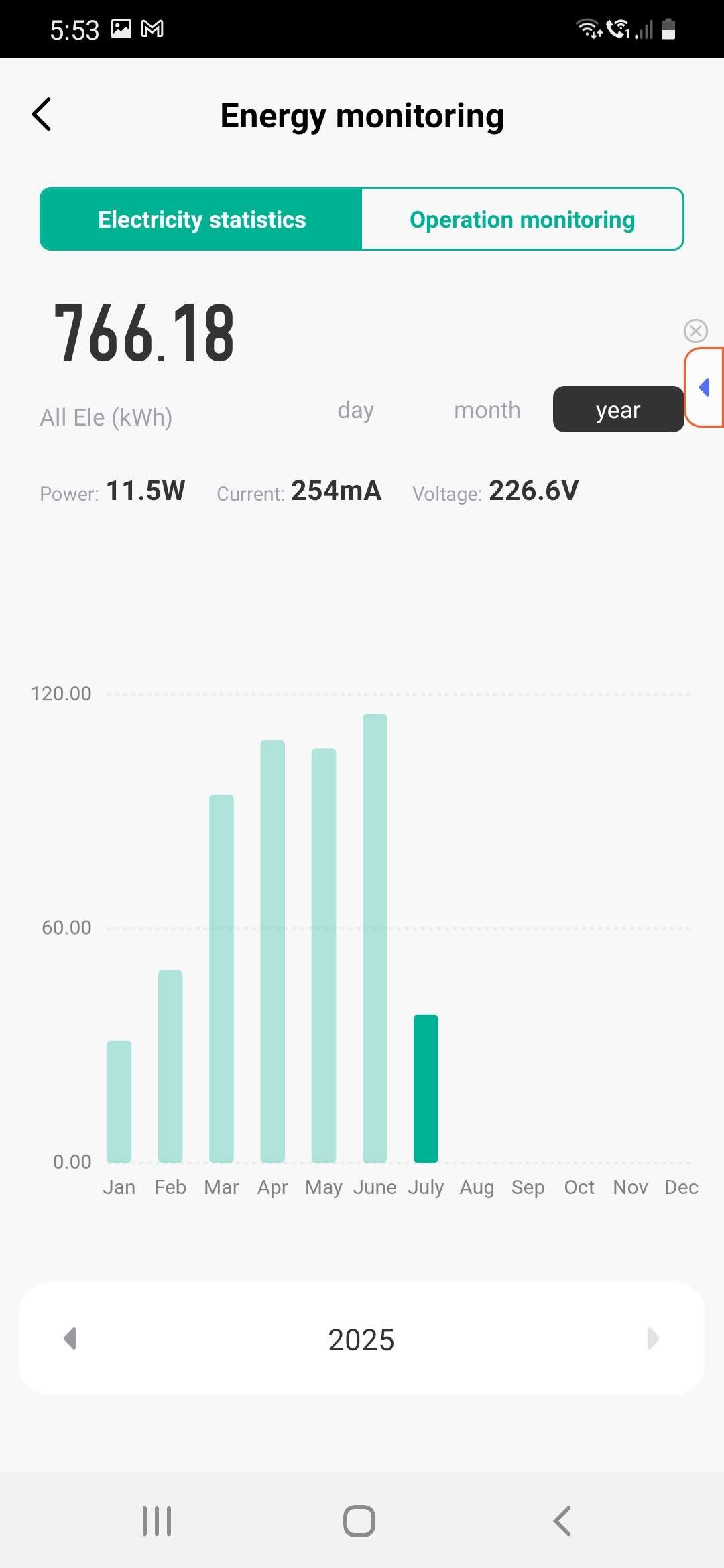

Loni jsem měřil Modráska přes Tuya wifi zásuvku a šlo to i vypnout a všechny funkce co to umí, včetně rele ON/OFF a šla i automatizace, kterou jsem ale nikdy nepoužíval, taky jsem si na jedné hrál s Alexou - taky to šlo propojit bez problémů.
Už jich máme 8
- měří dobře při 2kW max 25W rozdíl - to stačí

Ale ano, dával jsem to sem několikrát, naposledy s balkonovkou - měří se všemi statistikami a docela přesně, psal jsem to
pár příspěvků zpět.
Není to s mínusem
Tohle je taky stejná zásuvka - v 5,53 už tam byla i výroba asi 11W (na balkonovce 50cm nad zemí...)
Není to s mínusem
