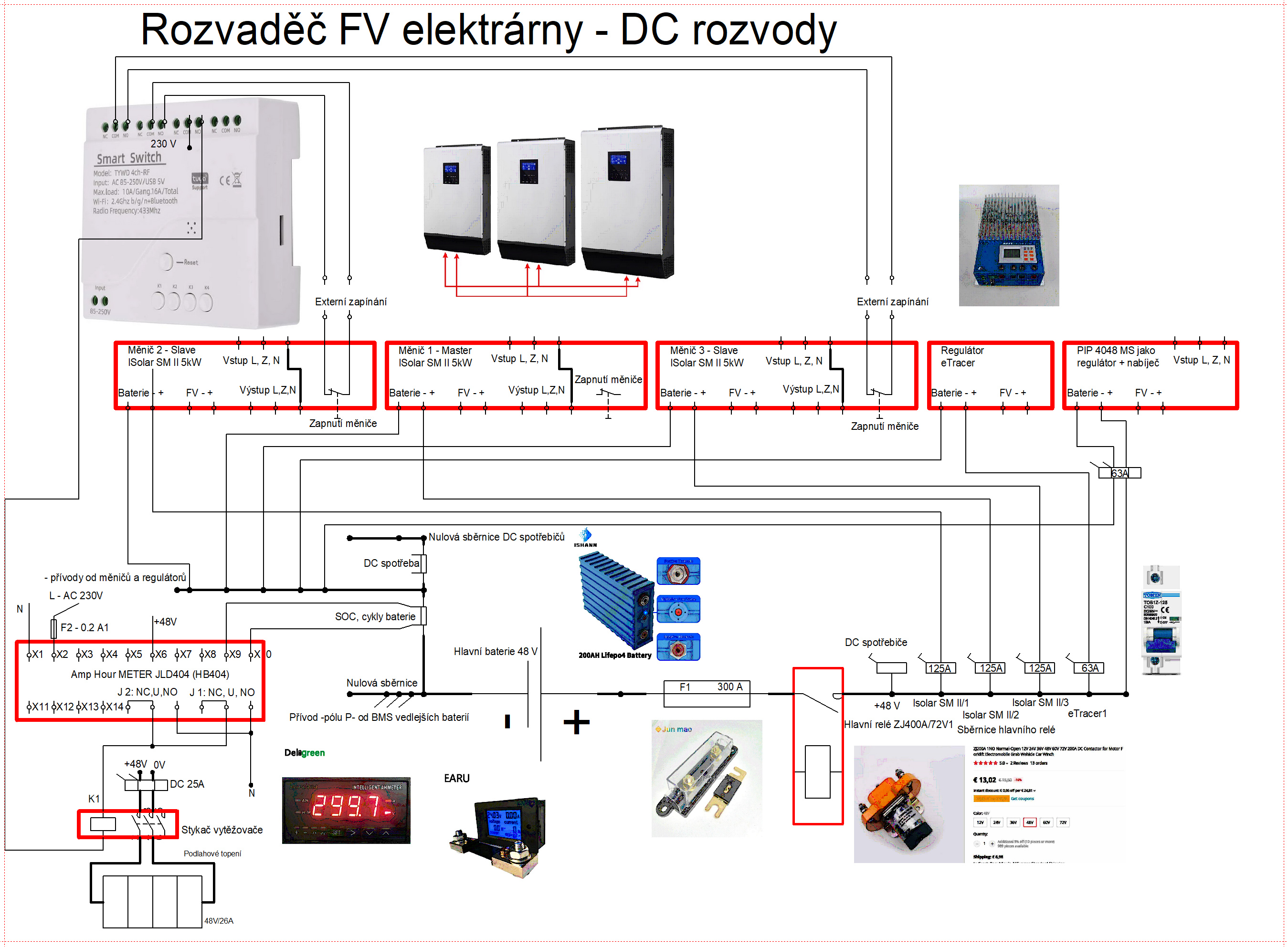

Aktuální zapojení DC rozvodů elektrárny vypadá takto: Ani tak už nejde o vlastní elektrárnu, ale o optimalizaci spotřeby, zapínání vytěžovačů. Morálně zastaralý Axpert PIP 4048 MS našel svou další šanci, kdy je připojen jen jako nabíječ (40 A) v době nízkého tarifu + je na něm navěšeno pár fv panelů, které jinam nepasovaly. Zatím tento nabíječ funguje v době NT, ale dodavatel od nového roku nastavil ceny pro odběratele na regulované maximum v NT jako ve VT, takže pozbývá smyslu omezovat odběr z DS jenom na 8 hodin (samozřejmě stát dodavateli z našich daní doplatí v době VT víc, tak jde o to, jak moc mám mého dodavatele elektřiny rád a jestli ho hodlám podporovat zvýšenou spotřebou v době vysokého tarifu). Brzy proběhne výměna hlavní pojistky 300 A za nožovou, protože se mi zdá, že se nedá upevnit tak, aby se při vyšším proudu nehřála.

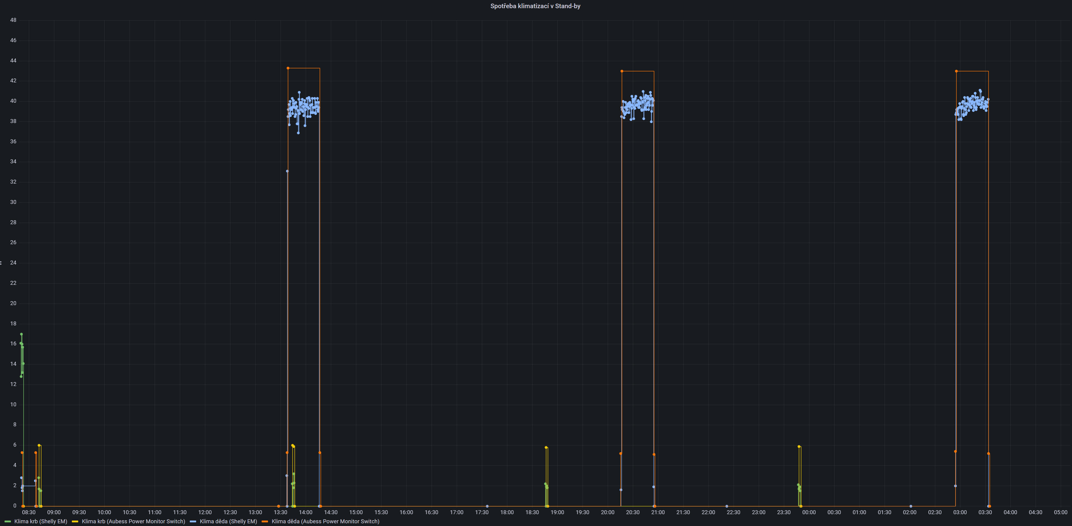

Při zapojování dalších spotřebičů do "chytré" domácnosti používám "smart wifi switch s monitorováním spotřeby" - cena 5 EURO, který je integrován do Home Assistant (Tuya integrace): V baráku jich přibývá, protože se využívají na automatizaci spouštění vytěžovačů. Tak začíná být zajímavá i jejich vlastní spotřeba - pokud je jejich relé ve stavu ON, spotřeba je 0.6 W, OFF je 0.3 W. Prý na 16 A, spouštím přes to spirálu boileru 10 A a dle toho, jak se switch hřeje, bych ho víc nezatěžoval.
A když už přes ně mám napojeny klimatizace, jde orientačně změřit jejich spotřeba ve Stand-by módu, kdy nic nedělají, jenom čekají, jestli je někdo dálkovým ovladačem zapne: U takto malých spotřeb bude asi chyba u takovéhoto měřidla velká, ale úplné nesmysly to nebudou, protože mám dvě stejné klimatizace (západ a děda) a u obou spotřeba vypadá podobně.
Asi je vhodné klimatizace minimálně přes zimu, kdy je elektřiny málo, natvrdo vypínat a nenechávat ve Stand-by. Při ovládání přes automatizaci v tom není žádný problém nejprve ke klimě přivést napětí a pak ji spustit.
Re: FVE s podporou z DS
Co to je za divnost? Špičky přes 40W u vypnuté klimatizace? Standby řádu 5-10W bych očekával je to nějakej spínanej zdrojík zvící nabíečky telefonu + proesor a přijímač DO, když se to neudělá dost dobře, je tohle možný, viz modrá a žlutá, ale přes 40W a navíc pulsně, to se mi nezdá.

Nemám pro to vysvětlení. Všechny klimatizace jsou napájeny přes stejný typ smart měřáku. A ty dvě s pulzním odběrem jsou nejnovější a stejného typu. Až budu mít náladu, nacvaknu na jejich přívod měřák Shelly, jestli to zaznamená taky.

Klima ale nemá nulový příkon ve standby, takže ty špičky 40W je chyba měření. Tipoval bych, že je odběr je zaznamenán průběžně, ale zobrazen až po načtení určitého příkonu. Já klimu vypínám, protože krom standby spotřeby kolem 10W se k tomu v mrazu přidá i ohřev kompresoru, což udělá dalších 25W.

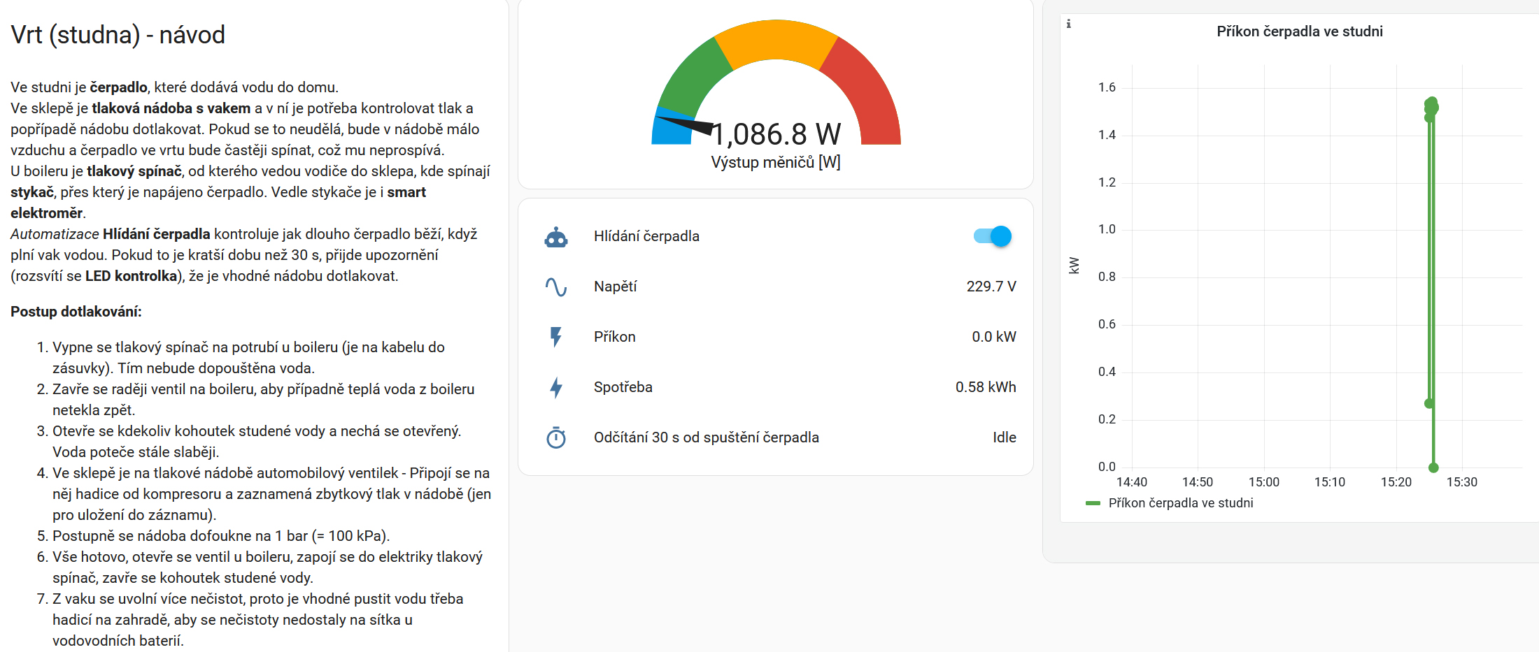

Soběstačnost přináší nutnost starat se o věci, které jinde fungují automaticky, protože se o ně stará poskytovatel síťové služby. U mě čeká na optimalizaci starost o vodní okruh - studna, vodárna, úpravna vody na pitnou, čerpadlo v septiku. Mělo by to být řešeno v Home assistant.
1. Ochrana hlubinného čerpadla před během na sucho
Idea - budu sledovat jeho příkon a jak dlouho běží - pokud poběží dlouho, usoudí systém, že je někde problém (běh na sucho nebo na výstupu prasklé potrubí) a čerpadlo vypne.
2. Optimalizace intervalu dofouknutí expanzní nádoby.
Tak 3x ročně musím nádobu dofouknout, jde o to, kdy.
Idea - S tím, jak časem expanzka přichází o vzduch, čerpadlo po sepnutí běží kratší dobu. Pokud tyto doby budu sledovat, dá se nastavit mez, pod kterou mě HA upozorní, že je čas nádobu dofouknout.
Idea jasná, realizace už ne, nejsem programátor. Ale třeba někdo něco takového jako měření doby zapnutí spotřebiče měřil a třeba to i ukládal do InfluxDB (i když i bez toho by to mělo fungovat).
3. Ochrana čerpadla v septiku.
Čerpadlo má za normálních podmínek celkem stabilní příkon 470 W (při startu cca 1 kW, který rychle klesne). Pokud je čerpadlo ucpané, nebo pokud čerpá nasucho protože plovák se zasekl, jeho spotřeba klesne pod 400 W.
Idea - po zapnutí čerpání se bude výkon sledovat a pokud nebude nad 450 W, čerpání se vypne.

Tak automatizace hotova, jen bude potřeba to optimalizovat. Šlo to vše nacvakat v HA v UI. Zavedl jsem helper Timer (5 minut) a pokud byla doba, po kterou byl dodávaný výkon do spirály boileru kratší, tak se na chvíli (10 minut) sepnulo oběhové čerpadlo. Vyzkoušeno na ohřevu z nízkého tarifu, ale tam to vypnu, protože není potřeba elektřinou od distributora nahřívat moc vody.

Obdobně doplněno hlídání vodárny. Drobný problém byl s wifi signálem pro smart elektroměr ve sklepě, kde spínám stykačem čerpadlo ve vrtu. Asi by to chtělo v Home assistance vše předělat jako blbuvzdorné ve formě návodů. A třeba i doplnit elektrickými schematy.
