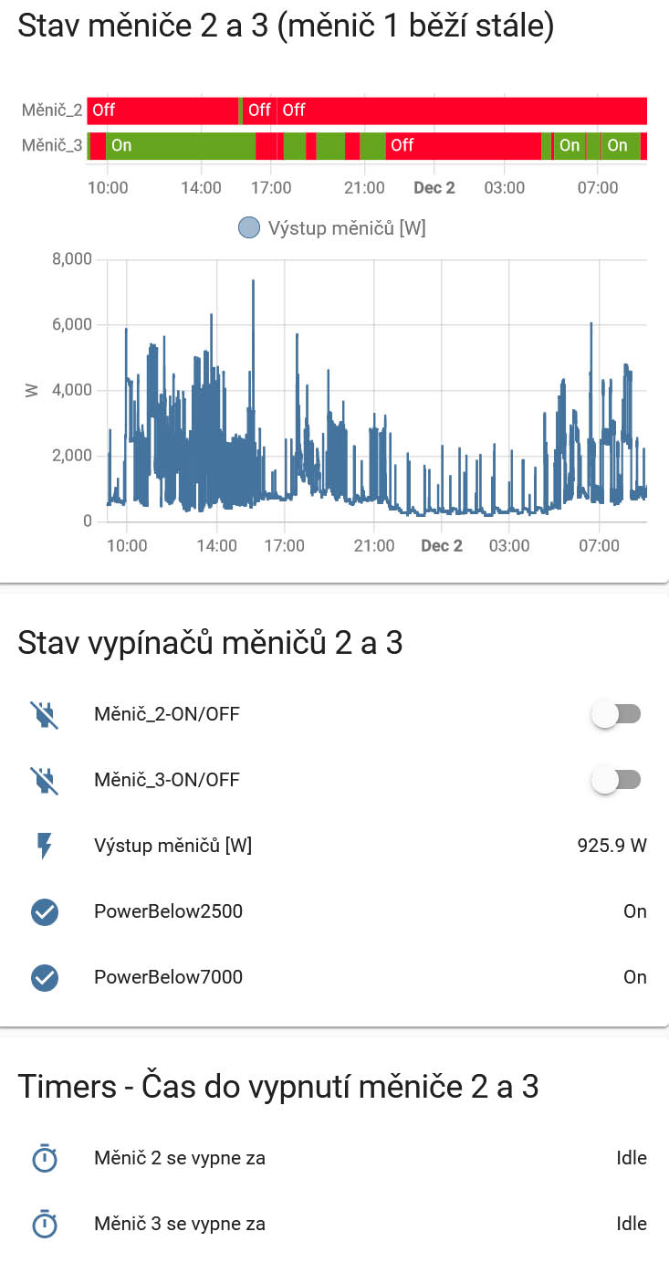

U paralelně zapojených měničů mám už snad konečně nastaveny limity tak, že jsem s chováním spokojen. Po dlouhé době se v baráku podařilo dosáhnout souběhu přes 7 kW, takže se připojil i měnič_2, který jinak pracoval jen jako mppt regulátor.
Automatické vypínání měničů

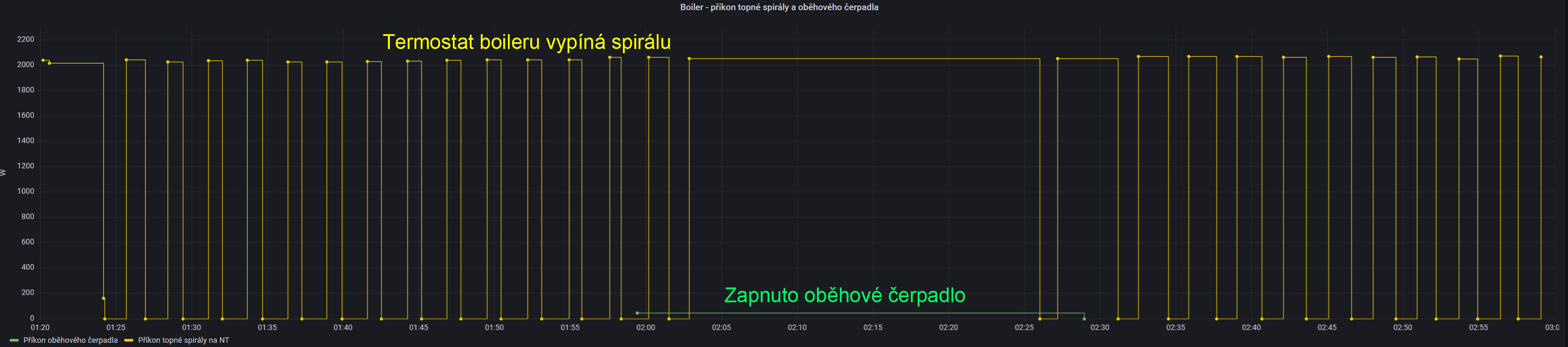

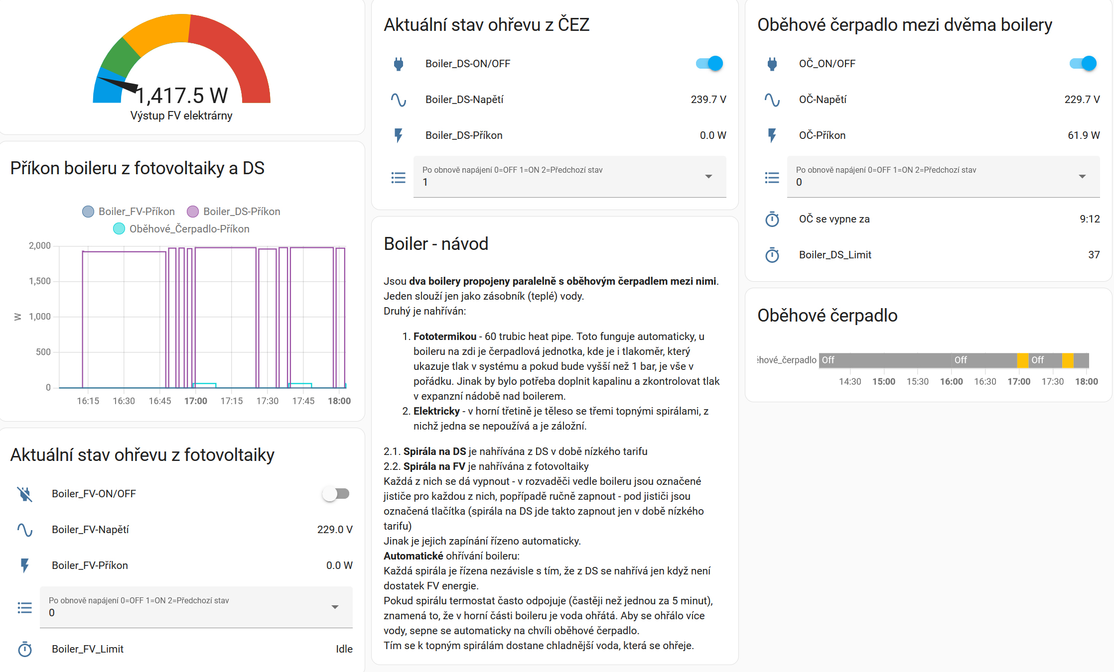

Pokud sleduji spotřebu jednotlivých spotřebičů, tak je škoda tuto informaci nevyužít. Bez potřeby dalších zařízení. Stačí jen chuť pustit se do toho a něco naprogramovat.
Mám třeba paralelně dva boilery OKC 300 NTRR/SOL (jeden slouží jen jako zásobník), druhý je ohříván
1. fototermikou - 60 HP trubic
2. 3f spirálou DZTJ G6/4-6 = 3x 1f spirála 2.2 kW
2.1. jedna spirála je na FV z přebytků
2.2. druhá spirála je na DS
2.3. třetí spirála je rezervní
Ohřev elektřinou je tady myšlen jako nouzový, proto je těleso v horní třetině. Proč ale v případě dostatku elektřiny neohřát více vody? Normálně termostat těleso vypne a ohřeje se jen horní třetina. Pokud k tomuto vypínání dojde, stačí, když se zapne na chvíli oběhové čerpadlo mezi boilery a natopí se další voda.
Příkon boileru

Nespína ti ten termostat nejako často?
rva
Příspěvky: 4600
Reputace: 858
Výkon panelů [Wp]: 46000
Kapacita baterie [kWh]: 40
Re: FVE s podporou z DS
Nový příspěvek od rva »
Spíná. Proto nespínám stykač, ale SSR. U tohoto tělesa je termostat mezi spirálami a rychle se od nich zahřeje. Navíc mám hodně tvrdou vodu, takže se to rychle obalí vodním kamenem.

Tak automatizace hotova, jen bude potřeba to optimalizovat. Šlo to vše nacvakat v HA v UI. Zavedl jsem helper Timer (5 minut) a pokud byla doba, po kterou byl dodávaný výkon do spirály boileru kratší, tak se na chvíli (10 minut) sepnulo oběhové čerpadlo. Vyzkoušeno na ohřevu z nízkého tarifu, ale tam to vypnu, protože není potřeba elektřinou od distributora nahřívat moc vody.
Boiler - automatizace
