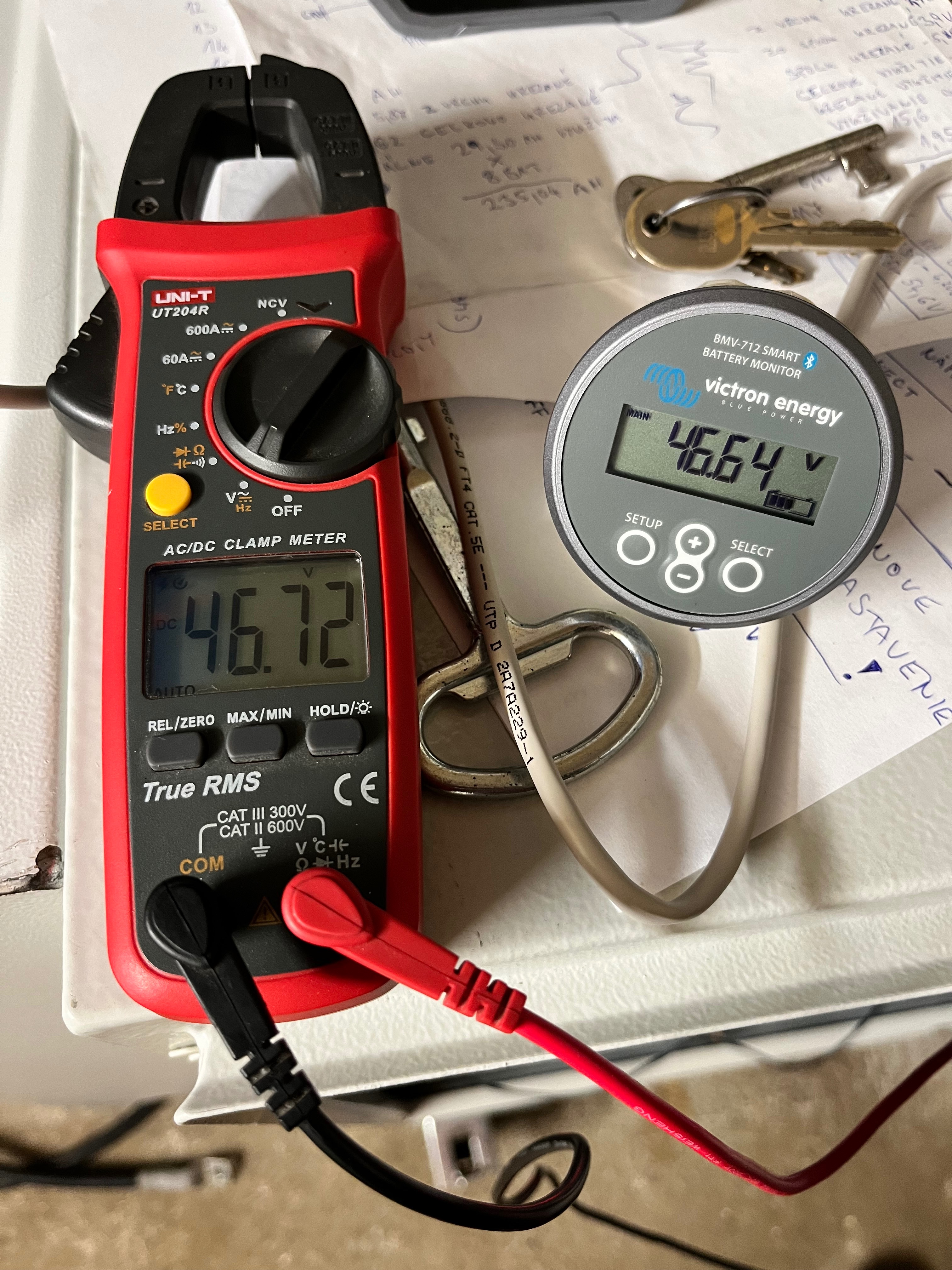

Vcera som spojil-ozivil batery box
Osem bateriek malo trochu odlisne napetie ako dalsich osem ale nebolo to moc, 46,73V a 46,80V
Dnes uz ked som prisiel z prace a skontroloval som ich tak mali vsetky baterky rovnake napetie a trochu to aj kleslo..
Co som bol prekvapeny, tak bmsky (jk-bms) som kupoval na dva krat nakolko prvych 10ks som kupoval este 2022 a ostatnych 6 som dokupil minuly rok ked som zohnal dalsie baterky.
Ale!.. myslym ze 4 bmsky su trochu odlisne stym ze maju nejake porty naviac a aj v aplikaci sa trochu odlisuju v nastaveniach-ale hodnoty som zadal na vsetky rovnake.
Dalsia vec co ma nemilo prekvapila je od victronu shunt bmv712.Neda sa na tom nastavit napetie(kalibracia) podla niecoho
Akoze to coje?!...na shunte pred tym z ciny od firmy "junctek" som si pekne dokazal nastavit napetie podla meraka s ktorym som meral vsetko!tuto to ukazuje inu hodnotu a nemozem stym nic urobit!Chapem ze je to nakalibrovane od vyrobcu ale potom podla coho si ma clovek nastavovat veci ked to robi s inym meracom..
Je tam rozdiel oproti mojmu meraku 0,08V Nastastie mam baterky dostatocne nastavene s napetim hore aj dolu ze by to nemalo robit nejaky problem..ale aj tak ma to trochu serie..

A co jako řešíš? šínskej měřák s třídou přesnosti možná 2.5, to je jako měřit pole deštníkem... Pro začátek doporučuju něco s třídou přesnosti 0.5nebo míň a pak můžeš něco kontrolovat. Další věc je, že jestli 712 má připojení VE direct, tak by tam mělo jít něco nastavit, teď jsem se díval na smartshunt, a napětí se taky nedá kalibrovat, teda aspoň ne přes victron connect anoi přes remote console...

Něco za něco. Když nejsou peníze na kvalitní nekecající měřák, tak se musíš smířit s tím, že to bude každé ukazovat něco jiného.

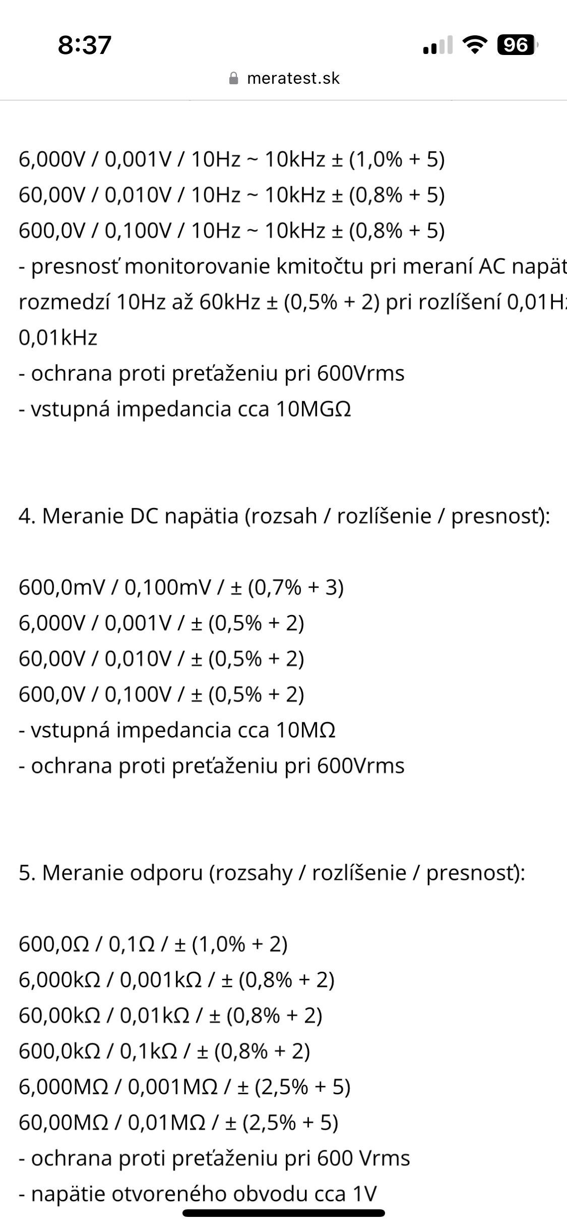

Tenhle Unitrend deklaruje třídu přesnosti 0.5% pří měření ss napětí do 60V. Ale rozdíl 80mV při měření napětí kolem 50V je pořád hluboko v toleranci, takže fakt není co řešit.
Ten měřák je ok, ty nepotřebuješ nic s přesností na jednotky milivoltů. V současné době vyrábí fakt dobré multimetry třeba Hioki (v Japonsku), ale levné to není (i když levnější než Fluke ano, ale to je cokoli).

Mna len prekvapilo to ze to nejde nastavit v tom bocniku..
Ve-direct kabel mam u Diablo1st takze ked pride kabel tak uvidim ci to pojde nastavit cez cerbo alebo vrm,ale pochybujem..

vzhledem k tomu, že na smarthuntu se dá udělat jenom kalibrace nuly a nastavit aktuální SOC, tak to asi bude to stejný v bledě modrým. Ale v jednoduchosti je síla, ne? Čím míň se v tom můžeš vrtat, tím míň se to podaří rozštělovat
Zrovna tohle zařízení považuju za něco, v čem nemám potřebu se vrtat. stačí správně nastavit reset SOC podle napětí plnýho nabití a hotovo. Jak nastavit peukertovu konstantu pro lifepo4 netuším...

Nepůjde, jde tuším nastavit jen napětí pro bočník a jeho proud pro kalibraci měření. Zkus očistit kontakty na těch konektorech, zda to nepomůže, jednou mi to taky dělalo, jinak to měří dost přesně.Migel píše: stř úno 07, 2024 11:07 pmMna len prekvapilo to ze to nejde nastavit v tom bocniku..

u victronu nenastavis zadnou kalibraci. Mozna je to schvalne, aby si to lidi nerozvrtali a pak jim to neco neznicilo. Prece jen se napeti z shuntu pak propaguje dal do mppt a dal. Tak jak smartshunt meri mi prijde dostatecne presne na to, aby to fungovalo. Vetsi rozdili napeti stejne dostanes ubytky napeti na vodicich. Jestli tam mas 40,11 nebo 40,18 je uplne jedno. 80mV pri 13s je 6mV rozdilu na clanku.

No podle článků
1.01 až 1.03 já mám 1.03
a efektivitu 98%
Jinak napětí nastavit nejde jenom 0 proud pokud neukazuje 0 když tam skutečně nic neteče.
Pokud ukazuje špatně napětí skontroluj ten káblík, pojistku konektor v displeji, někde může být odpor - špinavé kontakty.

Neska prestavim vsetky bmsky teda podla shuntu o tu hodnotu co je rozdiel..

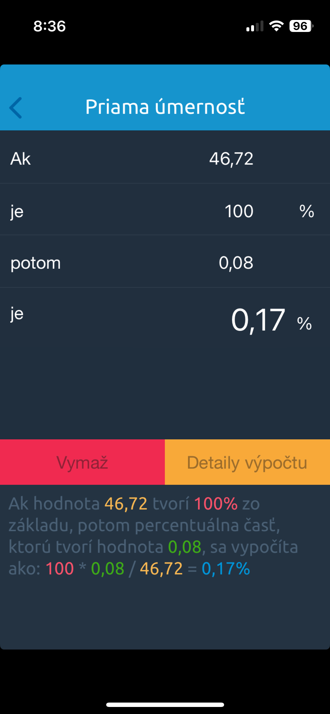

Neska som hladal aku ma toleranciu ten moj kliestak a dopatral som sa ze by mal byt v toleranci stym co meriam oproti tomu co ukazuje ten shunt..
Opravte ma rosim niekto ked sa mylym ale vypocital som ze ta tolerancia je 0,17% rozdielu voci tomu co ukazuje ten shunt a merak. A merak ma v popise ze ma toleranciu napetia pri merani do 60V 0,5% cize sa nachadzam v tomto rozmedzi ked dobre pocitam?..

Já u měřáků obecně ignoruji poslední digit a ten předposlední beru s rezervou. Tj. jak se to v tomto případě liší o 1, tak to považuji za shodné.
Ono stačí leckdy přitlačit hrot víc/míň, a je to hned jiné.
A třeba u tohoto měřáku měřit DC proudy, tak je orientační měření. Obzvlášť, když se zapomíná vynulovat s plusem a mínusem a až pak měřit. Navíc se hodnoty liší, jestli máš zápornou nebo kladnou hodnotu a na plusu a mínusu. Protože to prostě nikdy nedáš stejně a ovlivňuje to okolí.
Tedy na změření, jestli tam teče 2 nebo 10 nebo 60 A je to ok, ale jestli ukazuje BMSka proud do 2 A, tak je to k ničemu, to se měřák i BMS předhánějí v odhadování hodnot (myšleno JBD).
Migel píše: čtv úno 08, 2024 8:41 amA merak ma v popise ze ma toleranciu napetia pri merani do 60V 0,5% cize sa nachadzam v tomto rozmedzi ked dobre pocitam?..
