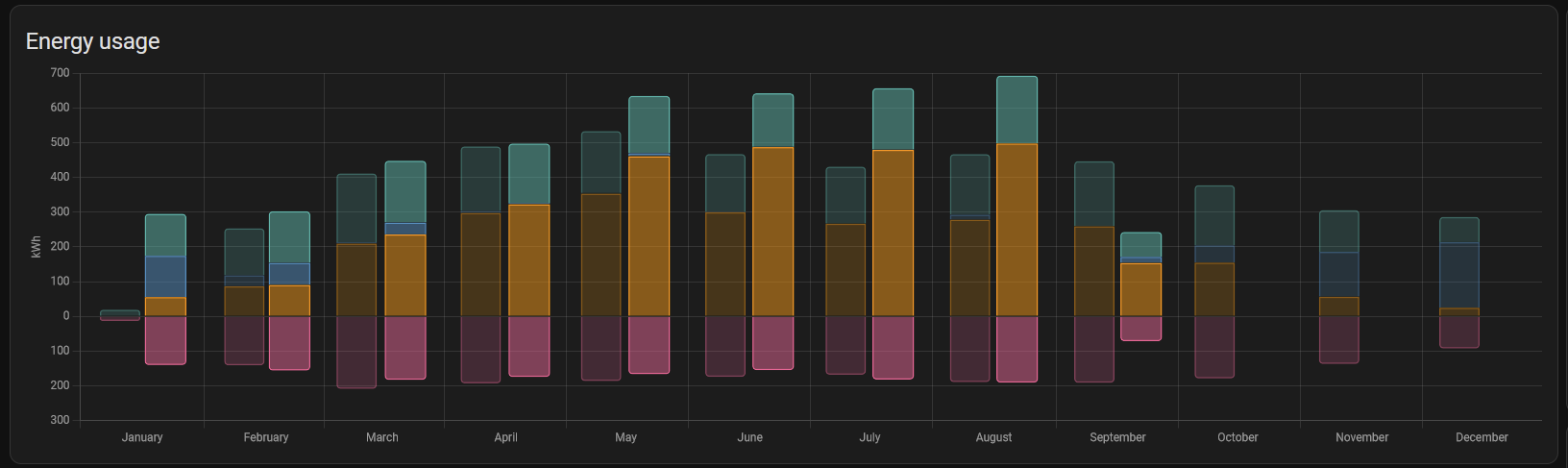

Pocasie a mala baterka sa zacinaju prejavovat, ale stale to nie je nic hrozne, z coho by som sa mal rucat. Som zvedavy, ako to bude pokracovat a ci si sam pred sebou obhajim rozsirenie bateriek po tejto zime, pretoze to skor vyzera tak, ze bude malo slnka nez bateriek. A ak aj nejake slnko na par hodin v zime vyjde, tak si myslim ze to vsetko v tej chvili narvem skor do tuv, podlahovky, v buducnosti elektroauta, nez na noc do baterky. Uvidime, sam som zvedavy.
(blbo som to orezal, ale logicky - cervena je CEZ, zelena je FVE)

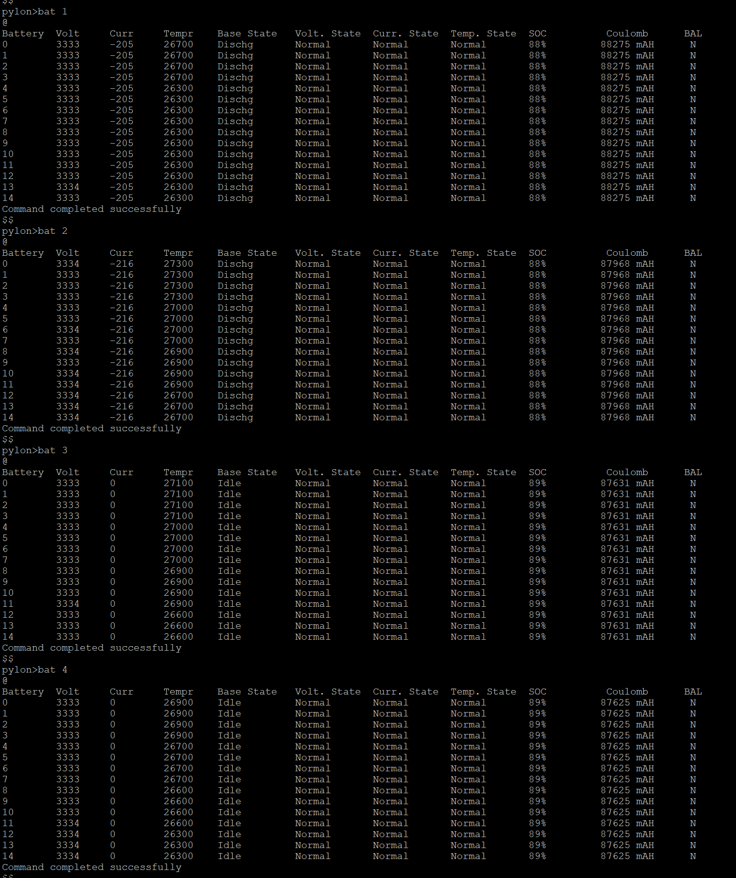

Hotovo, osadene, zapojene, nahodene.
Nakoniec som to nenabijal (nemam moc ako, jedine rozvrtat konfiguraciu studeru a nabit to zo siete). Stare baterky boli SOC 54%, nove SOC 60%. Pokusne som to spojil a zapol, ampermeter ukazoval par minut asi 0.3A, potom to postupne padalo a za pol hod uz tade netieklo nic. Necham to takto cez noc bez zataze a uvidim. Blbe je, ze najblizsie dni to na slnko nevyzera, takze to asi tak ci tak budem musiet nabit zo siete na 95 a nechat to vybalancovat.

Chcelo by to skontrolovat cez batteryview, ci mas na vsetkych celloch rovnaky cellvoltage a SOC. interny balancer nevie zazraky.... Skus pripojit zvlast stary pack a novy pack a ak bude SOC rozne, tak vybit novy pack na SOC=stareho packu a potom to spojit. Aktivne nabit mozes skusit nastavenim parametra 1538.

Re: Planovana FVE 7kWp + baterky
Nakoniec nebol battery view ani potrebny. Nechapem co okolo toho toolu robia take tajno, ked na zakladne veci bohate staci terminal.
