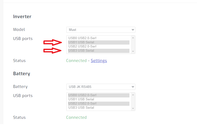

Mam 2x PIP 5048 mkx (AXpert King II) - v paraler modu na 1 fazi... a solarassistant se pripojuje pouze k jednomu.
5,4kWp jih (12x 455Wp 6S2P, instalováno na louce) | 2xPIP 5048 mkx 5kW/48V | 14,4kW v Pylontechu + 15x280Ah LiFePo4 s JK BMS

A vidíš oba dva v solarasistantu? Pokud ano musíš označit, že se chceš připojit na obě ty zařízení, jinak ti to vybere jen jedno... viz obrázekalfonsak píše: sob zář 28, 2024 6:35 pmMam 2x PIP 5048 mkx (AXpert King II) - v paraler modu na 1 fazi... a solarassistant se pripojuje pouze k jednomu.

V paralelnej prevadzke staci mat do SA pripojeny len jeden menic. Akurat z toho druheho nejdu vycitat uplne vsetky hodnoty. Ale na prevadzku statistiky to nema vplyv

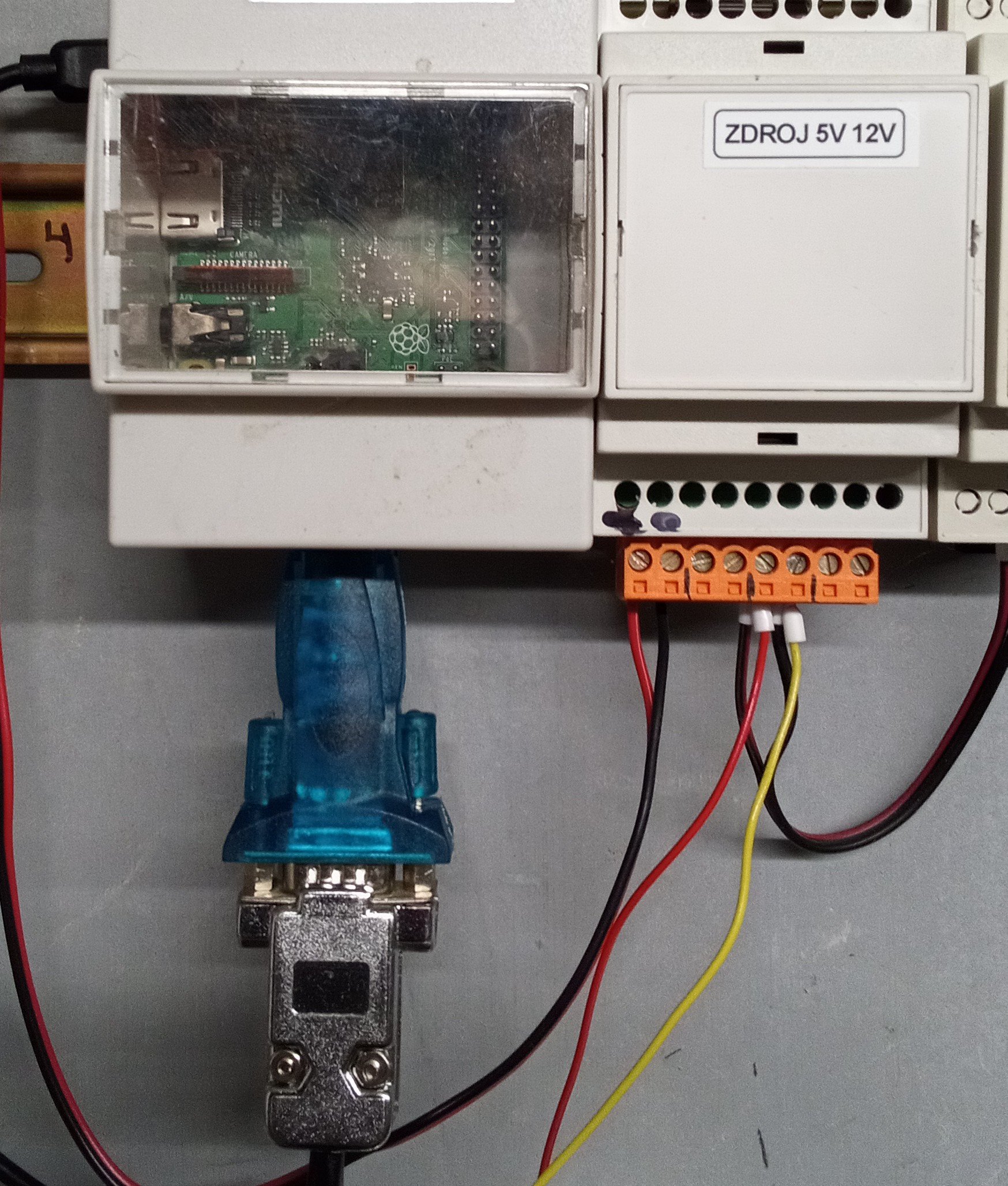

petr@HP-Olomouc:~$ usbreset
Usage:
usbreset PPPP:VVVV - reset by product and vendor id
usbreset BBB/DDD - reset by bus and device number
usbreset "Product" - reset by product name

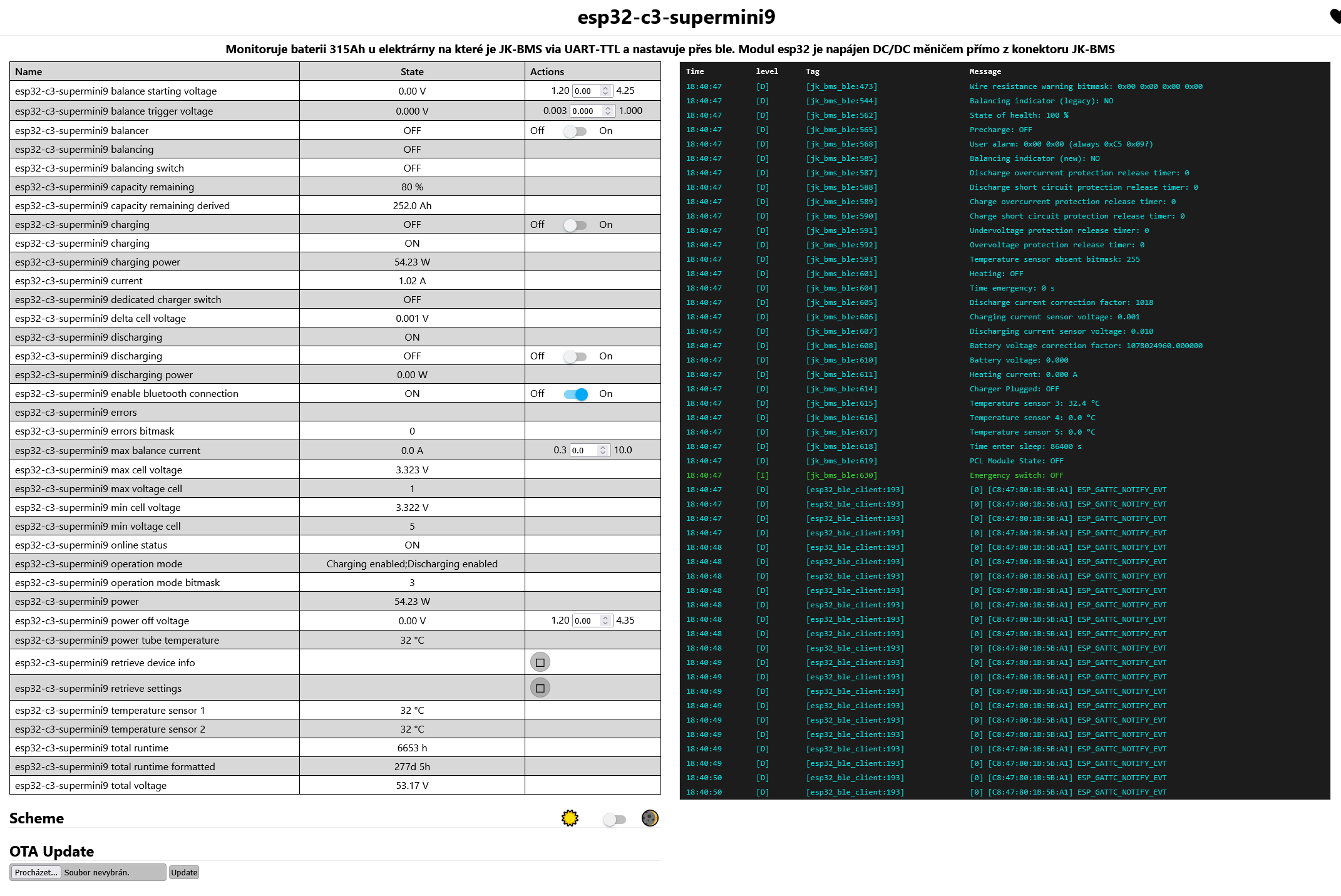

Ahoj. Lze v Solar assistantu nastavovat parametry BMS? Některé parametry měniče jdou nastavit (mám 3f DEYE 12kW), ale u baterie nejde nic (JK-PB2A16S20P). Případně nějaký jiný schopný program, kterým se po síti připojím na BMS? Bohužel Bluetooth mi nedosáhne na tablet s Androidem, který mám jako zobrazovací panel.
- Příspěvky: 5178
- Reputace:1036
Re: Solar Assistant
S JK-BMS můžeš v místní wifi síti komunikovat dle návodu na https://github.com/syssi/esphome-jk-bms
Za pár korun koupíš potřebný hardware, přiletuješ pár spojů, přes PC pošleš program a už to běží. V prohlížeči pak máš k dispozici něco takového: Pokud přejdeš na HomeAssistant, tak z něj můžeš měnit parametry jak manuálně, tak v automatizaci.
Začátek je těžký, ale výsledek stojí za to.
