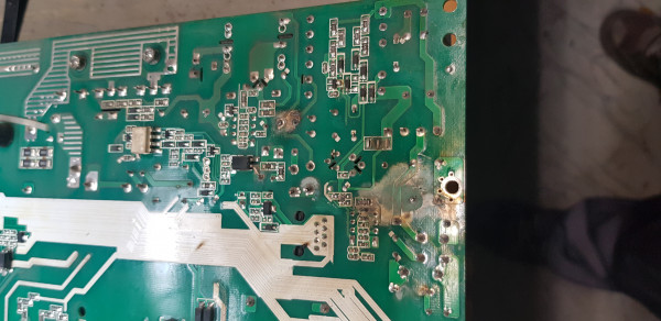

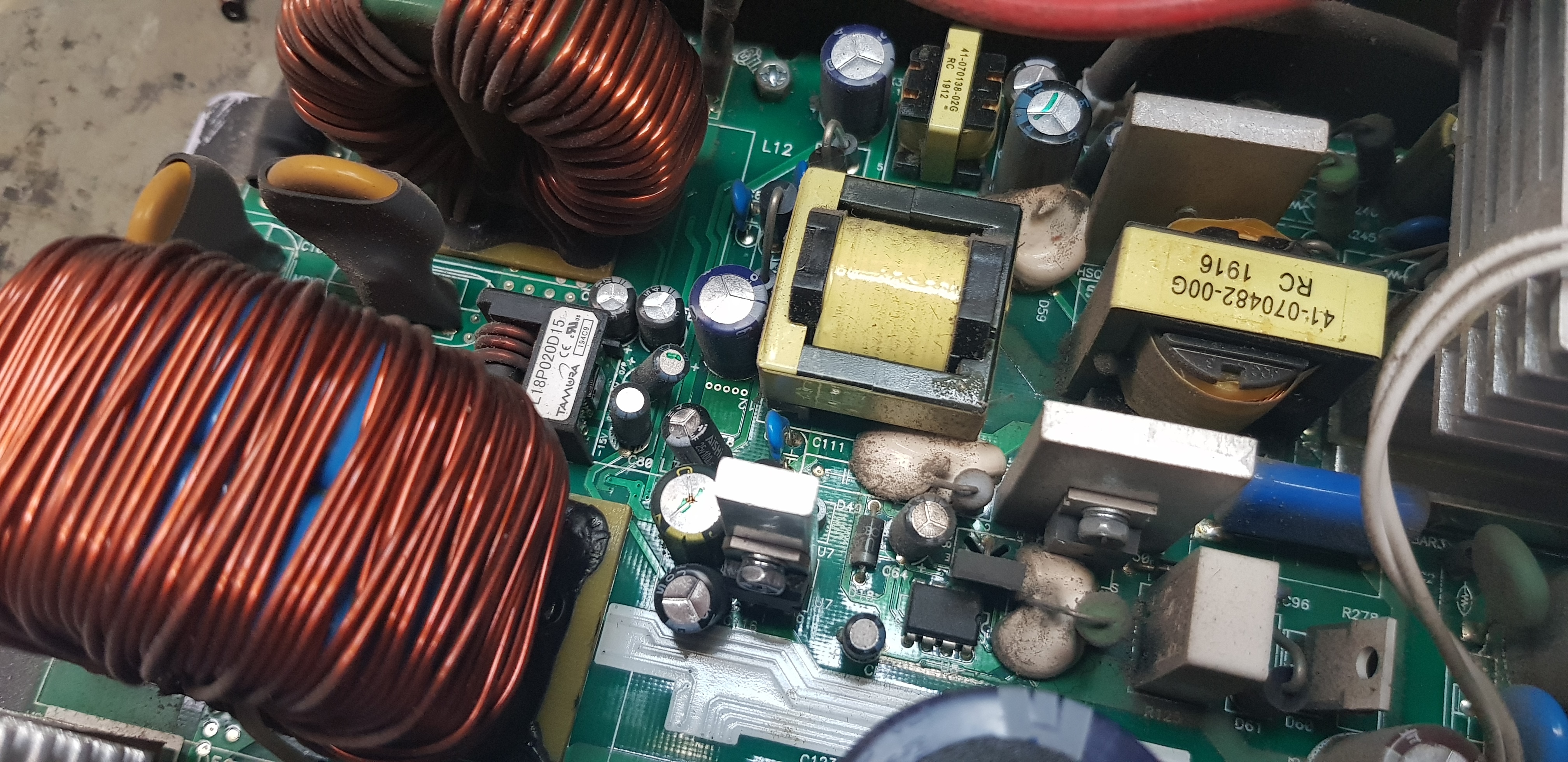

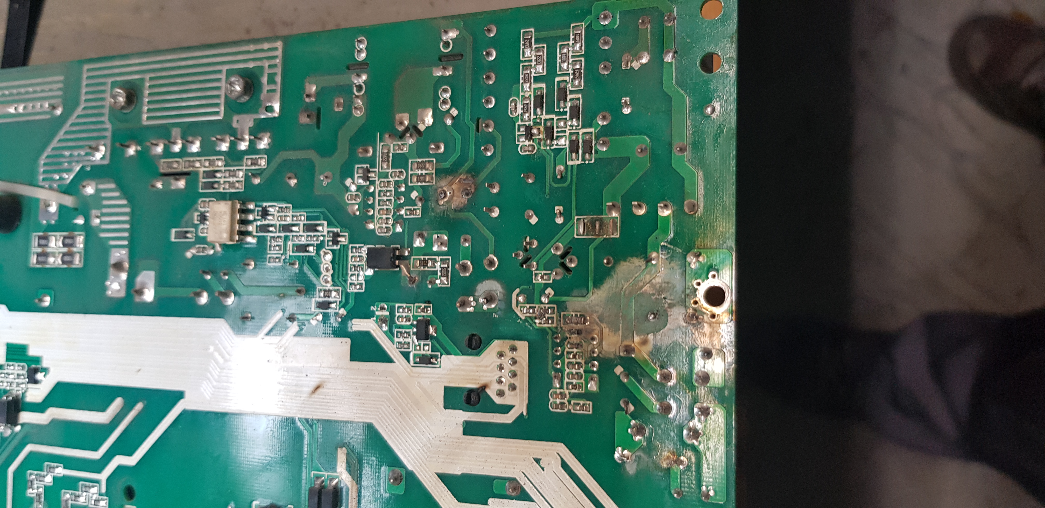

attachment]Tak chalani do dnes moj MPPSolar PIP5048GK fungoval cca 3roky. bez problemov Dnes po príchode domov chyba FS01 . Ak by niekto mal záujem za rozumnú cenu odpredám . Inak mosfety mie su odpalene ani na regulatore .... vymenil som nadute kondíky ale menič sa vypne
