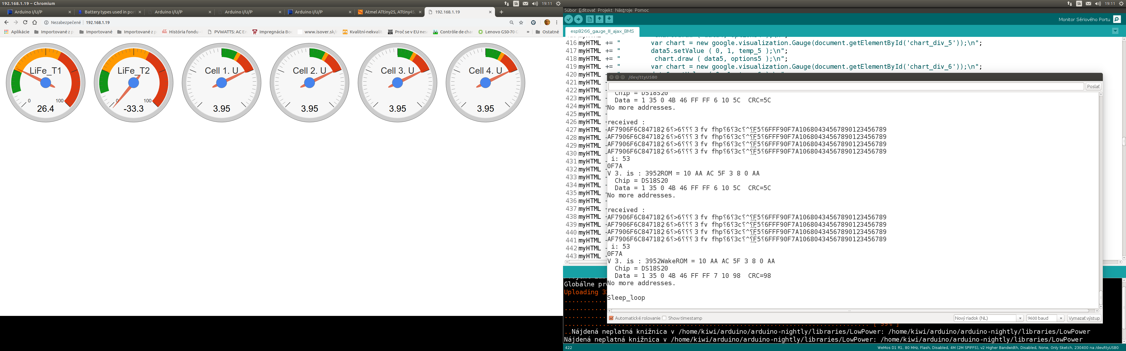

Ešte som dnes vyskúšal ako riadiaci modul Wemos D1, lebo do Una sa SD + Ethernet nevojde.
Má to spotrebu 71 mA keď posiela a 4 mA keď spí.
Ešte treba dorobiť nejaké web rozhranie na nastavovanie balančného napatia a kalibrácie.

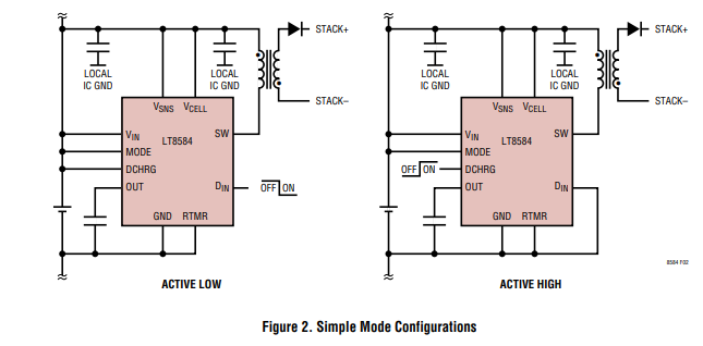

Dnes dorazili sample LT8584 od AD, tak dufam ze cez vianoce bude cas spojazdnit DC/DC menic. Planujem nahradit balancne odpory menicmy v single mode (zapinanie on/off). Moduly som uz na to viacmenej pripravil.
Musim overit ci aj ovladanie cez pin DICHTG vie preput menic do shutdown modu s odberom radovo uA. Z popisu mi to nie je jasne.

Trochu kanónem na vrabce. má to spoustu funcí, který nevyužiješ. Asi by stačil nějakej flyback (step up) obvod s dostatečným proudem, třeba tohle akorát místo tlumivky připojíš trafo a diodu.
Po pokusech s podobnými obvody varuju před:
-odpojením výstupu - pokud není instalovaná nějaká ochrana nebo "rekuperace" tak při odpojení akupacku ze sekundáru trafa vyskočí napětí nad všechny normální meze a sfajruje dioda a spínací tranzistor.
- překmity na primárním i sekundárním vinutí, vlivem rozpínání - spínání - vznikne širokopásmová rušička.
