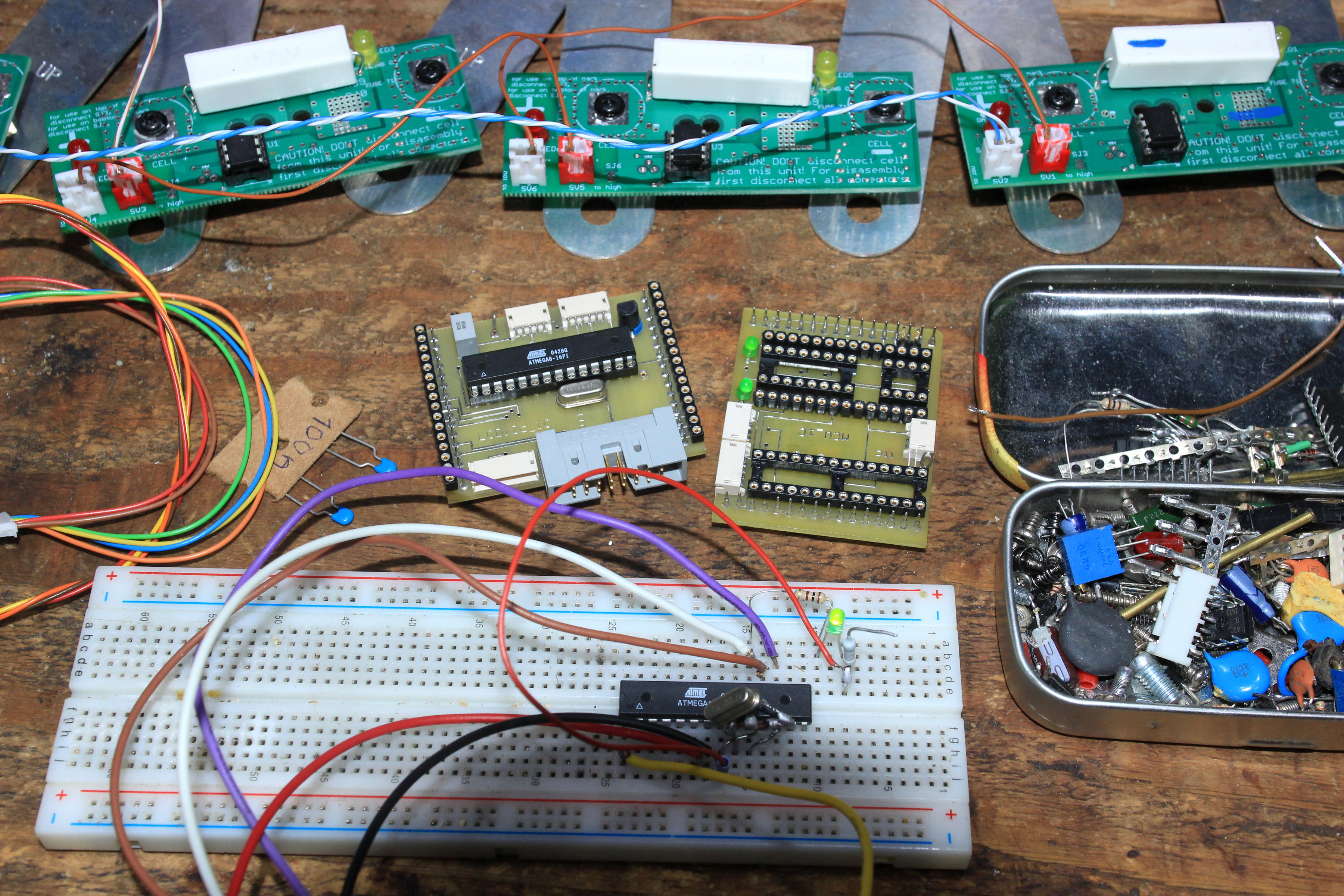

Kedze je zaujem o blizsie info o moduloch ktore pouzivam (a ktore boli inspirovane tymto vlaknom) tak som hodil schemu, obrazky, zdrojaky na github https://github.com/DanoPTT/CellBalancer_Attiny.
Bohuzial nemam cas dopisat popis, ale slubujem ze snad cez sviatky
Tak nech sluzi.

asi už jsem se ptal, ta máš všechny moduly na RX -TX paralelně, nebo posíláš data z modulu do modulu? adresa se musí nastavit při programování, nebo nějak až potom?
Edit: podle obrázku modul po modulu.
Nějak nejsem úplně chytrej z toho prográmku, mohl bys trochu popsat funkci a co to všecgno umí, příp. co používáš na řízení. Když už procesory, tak to chce aktivní nastavování balančního napětí...

Doplnil som popis https://github.com/DanoPTT/CellBalancer ... ADME_SK.md.
Okrem automatickeho priradenia adries modulom vsetko ostatne pouzivam.
Komunikacia je master->modul_1->modul_2 .. ->modul_N->master. Maximalna dlzka preposielaneho paketu je 12 bajtov.
Moduly bezia samozrejme aj bez komunikacie s kontrolou max. napatia, ked sa spusta balancovanie.
Cez komunikaciu je mozne precitat aktualne napatie a stav balancovania (on/off), aktualnu teplotu, spustit "dynamicke" balancovanie, zastavit "dynamicke" balancovanie (okrem balancovania podla max. napatia to ma vzdy prioritu), nastavit/precitat korekcie napatia, teploty, oscilatora. Popis prikazov je v tom readme_sk aj v hlavnom zdrojaku.
Momentalne ako master mam pripojeny tablet s windows a v nom mam wpf-aplikaciu co robi aj logovanie.
Povodne urcena len pre vyvoj
Nebol cas to prepisat bud pod orange PC (to mam pre riadenie PIP4048) alebo do nejakeho jednocipu SAMD21... Tzv. trvale provizorium, ale je to v plane.
