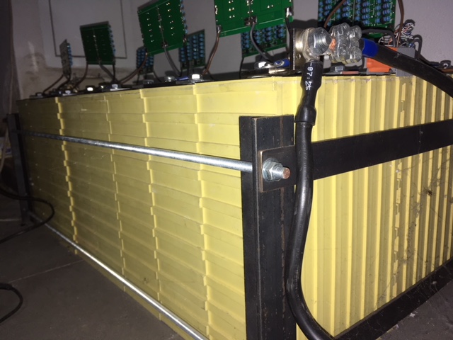

Jak jsem prohlížel zdejší stránky, tak jsem si všiml, ze někteří mají baterie Lifepo stažené dohromady. Přemýšlel jsem nad tím a napadlo mne, že v případě serioveparalelniho zapojení článků mohu stáhnou pouze paralelně zapojené články do bloku. Celá baterie se pak bude skládat z 16 sériově zapojených bateriových bloků. Tyto již vzájemně stažené nebudou.
Výhodu zde vidím v tom, že v případě zkratu článku v bloku a případného protaveni obalu článku nebude hrozit riziko řetězového poškození celé baterie (v jednom příspěvku jsem zde četl o vnitřním zkratu článku, který protavil jeho obal a "ožehl" sousední článek). Též při výměně vadného článku nebude hrozit že se baterie po povolení stahovacich šroubů rozskoci a poškodí se vnitřek všech článků. Budu totiž opravovat/vyměňovat pouze poškozený bateriový blok.

Já bych to osobně tak nekomplikoval. Stejně budeš mít bloky blízko sebe a když se něco horšího stane, tak si myslím, že to asi nepomůže. Já mám staženo vše spolu jednak kvůli případnému nafouknutí (k tomu zatím nedošlo a myslím, že když se to provozuje rozumně ani nedojde) a taky se s celou baterií po dlažbě dobře manipuluje.

Pěkná fotka. Jen bych dal mezi stahovací plochace na čelech baterie nějaké desky (například lamino). To aby se článek nevyboulil mezi stahovacími železy. I když je otázkou, jak je vyboulení článků v FVE reálné, když jsou zde menší proudy než např. V eaute.

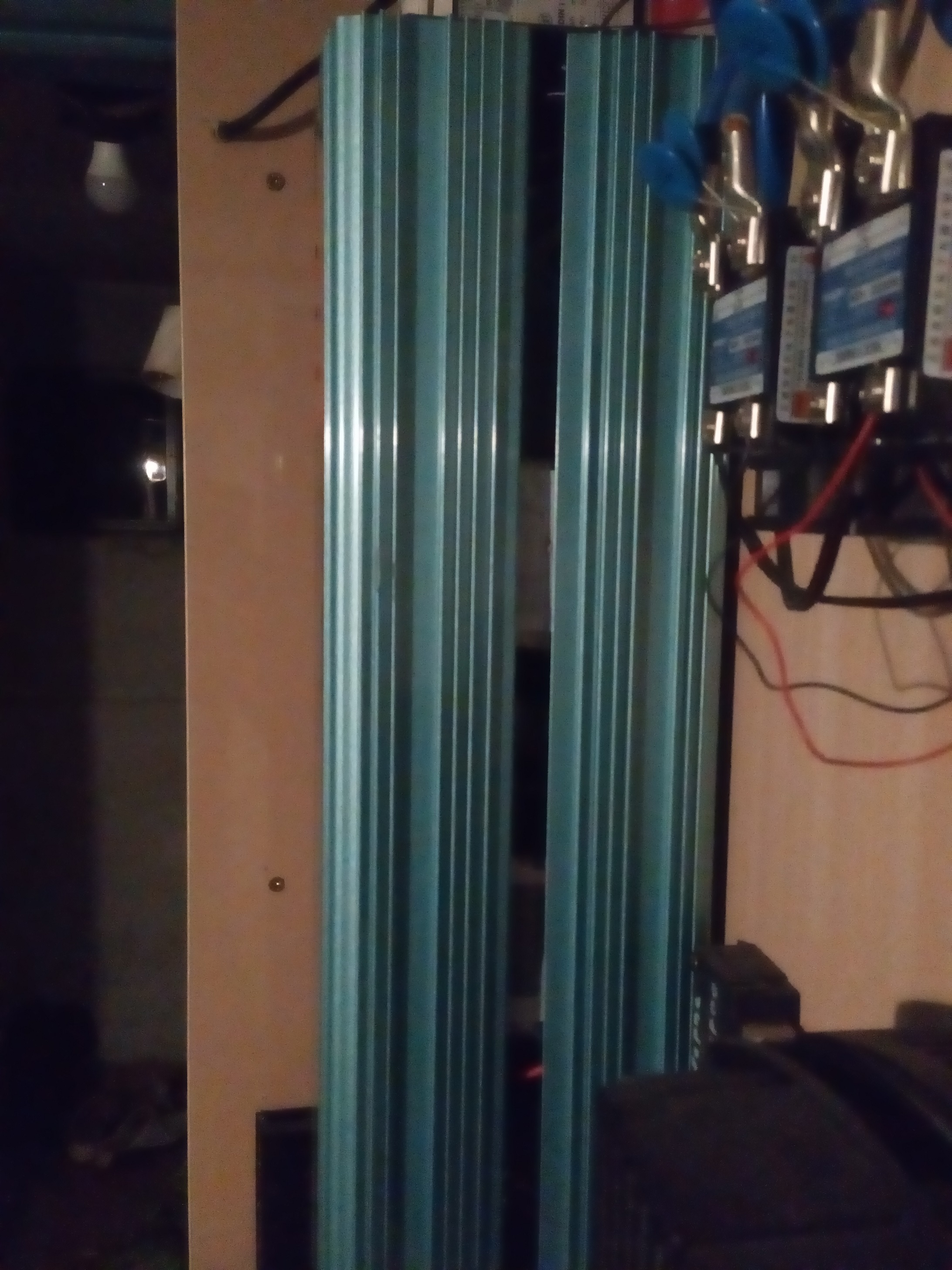

Spirály používám dvě a nechal jsem si je dělat tady: http://www.nadeta.cz .Jedu přímo na panely před reglem, takže 150VDC/40A max. A spínám je přez dvě SSR DC 60A+na kontaktech vyrovnávací varistory, 40A nestačily odešly do věčných lovišť: https://de.aliexpress.com/item/Mager-SS ... 86069.html Jede to už přez dva roky a spínání je řízeno přez regl na základě udržování Floatu,nejdřív sepne 1.5kW a pak 2kW.

A jak jsi řešil termostat? Já jsem si koupil z Ali měnič modif na spiralu 500W a jedu přes něj, zapíná ho systém podle dostatku energi
- brumlaj
- Příspěvky: 2462
Re: FVE s modulárním (rostoucím) uspořádáním.
SSR je jako výkonnový prvek takže termostat odpojuje jeho řídící napětí je můj tip.

Právě že termostat by udělal oblouk jako kráva,tak jestli ti to tam nestihne za den uvařit tu vodu, tak jo
