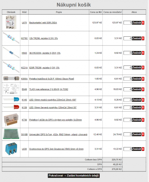

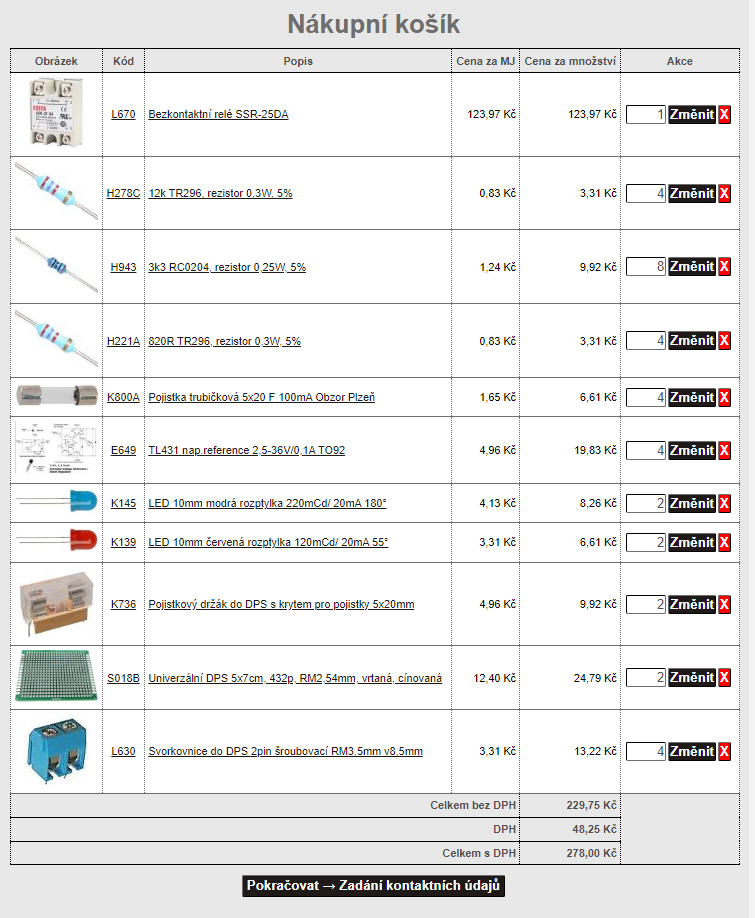

Tak jsem se rozhodl to taky prubnout... Budu stavět pro 24V systém. Jen co mi není jasné ten potenciometr je 3K3 značen jako R10? Schémata se mírně liší. Zasílám seznam součástek co jsem pro to natukal do košíku. Počty jsou záměrně vyšší kdyby došlo n a křemíkové nebe
