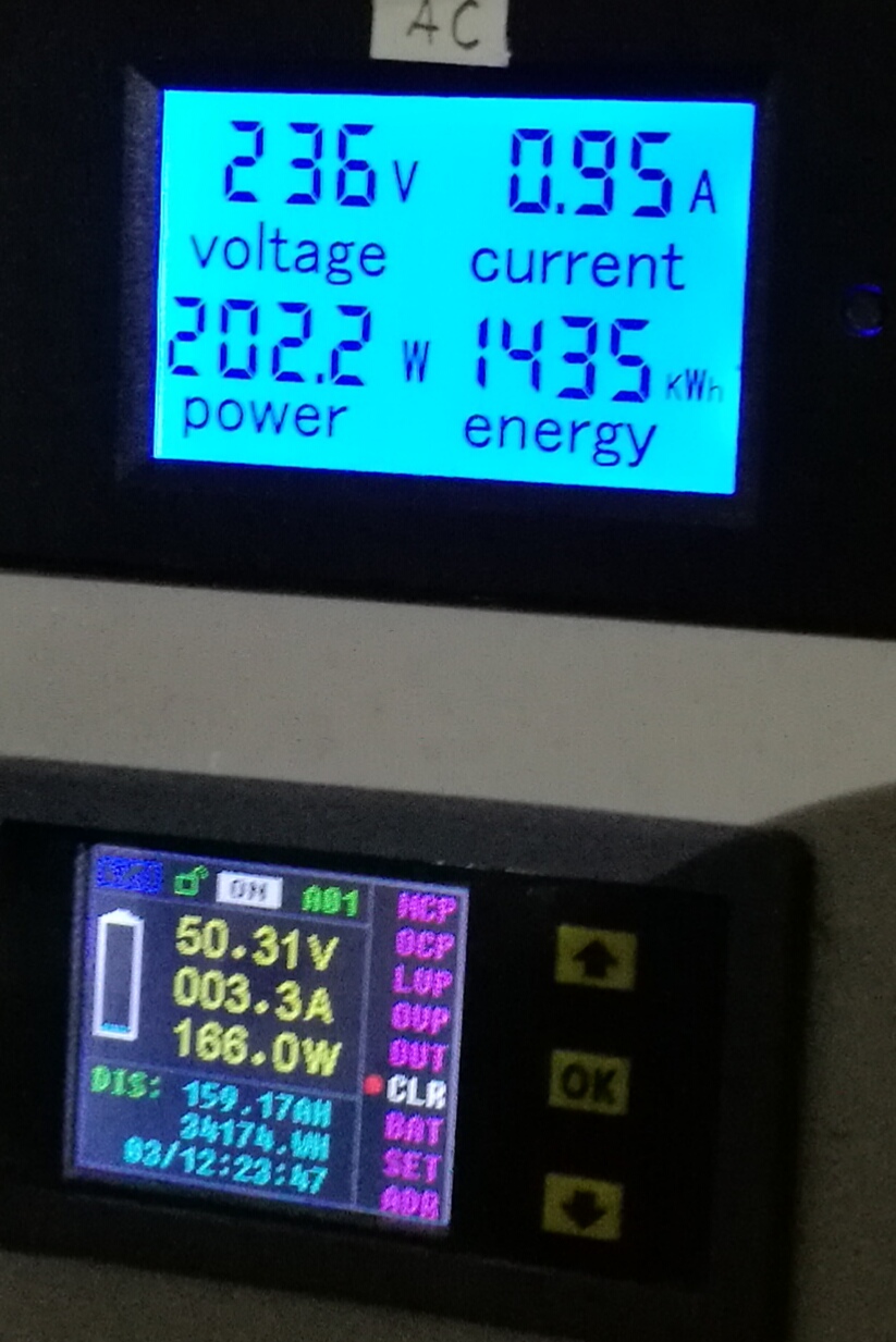

Neviem čim to je,ale lionkove použite a dosť stare baterie použivanim v elektrarni dajak oživaju. Na fotke je vidieť,že z baterii cuclo 159Ah,teda 8KWh a baterie maju stale energiu. Nemam založene meranie jednotlivych člankov,nech to nerozbalancuva packy,ale po prepočte to je dajakych 3,59v na članok.
Je to dosť zaujimave zistenie,lebo počiatočny kapacitny test sa nedostal ani na 7KWh a napätie už padalo pod 49v,kedy som to stopol. Vrchna hranica nabijania je trocha zle zmeratelna,lebo tam už sa ozve vyťažovač od +-55,8v ,pri +-56,2v ide na plno a napätie poskakuje o desatiny,teda sa neda presne zmerať. Balancere su nastavene na +-4,03-4,05v članok a regulator(axpert) ma nastavenu hodnotu 49-57v.
Hej a na fotke je aj meranie spotrebovanej energie zo solarka(1435KWh),ktora už prekročila celkovu minuloročnu spotrebu zo solarka(1417KWh). Je to badať,že tohto roku sa sezona začala skôr.
Inak pre upresnenie ta nezrovnalosť,priamej spotreby a energie tečucej z lionkovej baterie zapričiňuje luhova bateria.

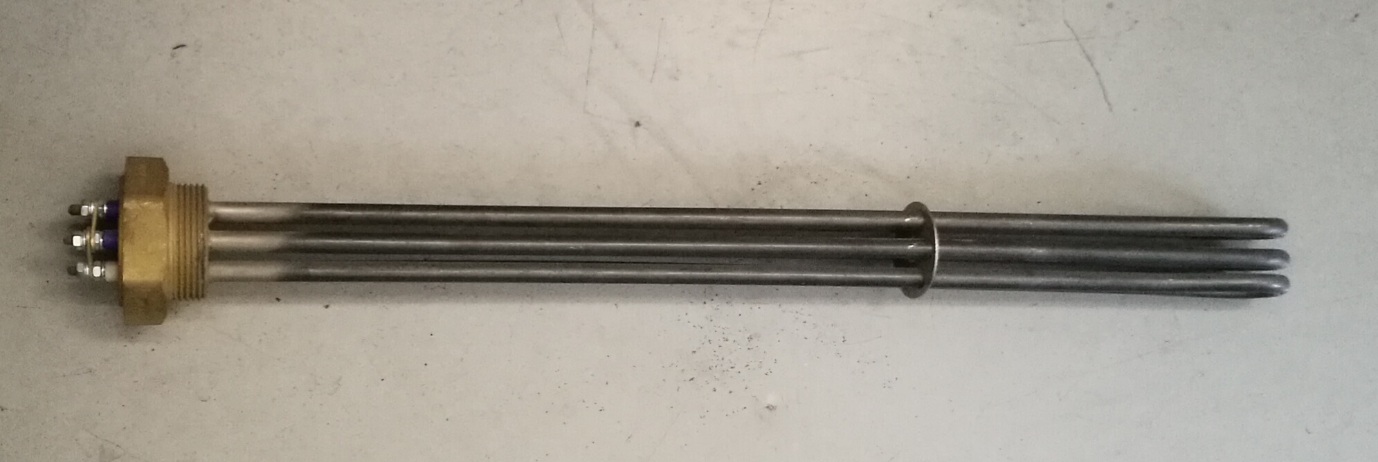

Dneska som ziskal 20ročnu nepoužitu 5kW topnu špiralu,tak som fest rad,lebo musim prerobiť kotolňu a v lete sa stalo,že dajaka energia ostala nespotrebovana na streche. To ešte ma čaka osadiť 8 poškodenych panelov,momentalne neznamych parametrov,teda bude ešte viac energie,ktoru nechcem nechať na streche. Potrebujem ešte zohnať akumulačnu nadrž,tak,aby jej rozmer bol do 205x79cm,inak ju nedostanem do kotolne a tam osadim tuto špiralu.
Ak niekto ma lacnejšiu akumulačku a chce sa jej zbaviť,tak sa hlasim ako pripadny zaujemca. Preca len nova stoji fakt hrbu penazi,ktorych niet na rozhadzovanie a zopar pokusov o bazarovu kupu sa nezdarilo,bo som dlho vahal,alebo to bol fakt prastary a hrdzavy kus železa.

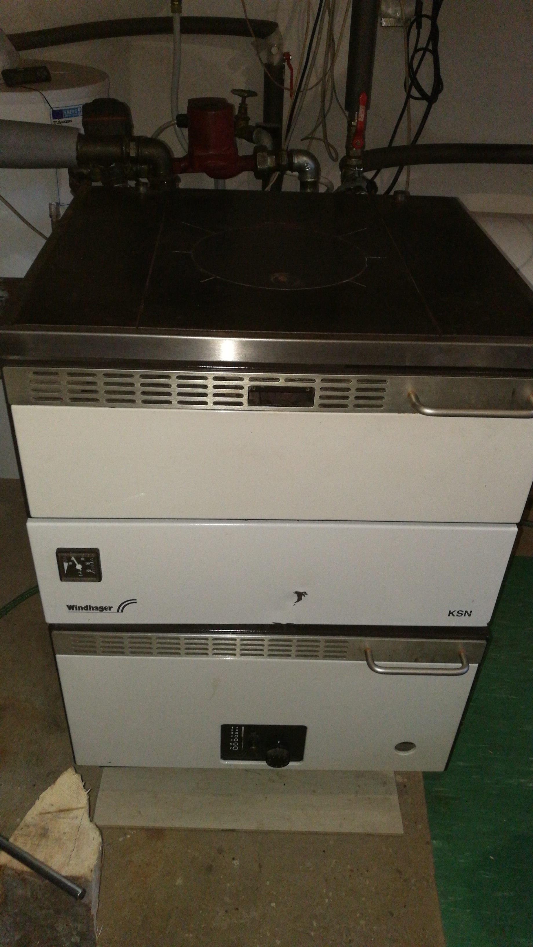

Mam zopar dni voľno v praci,tak sa krutim okolo domu,hlavne v kotolni,lebo som spravil bazarovu prerabku kotolne. Od ruky som zohnal dosť stare komponenty,až som mal strach,či niečo nebude pretekať,ale (kolop-klop na drevo) drži to,aj 16ročna elektronicka regulacia funguje a netečie. Čo ma ale nepotešilo,bola spotreba elektriny. Riadenie a 2x obehove čerpadlo si cucne skoro 2kWh denne. To je škrt cez elektrareň a hlavne v tomto počasi. Skoro som daval do hromady luhove baterie,ale nepomohlo,lebo aj to bolo prazdne. Presne teraz som bol nuteny odstaviť aj posledny menič a digitalna hodina na posledy ukazala 1750kWh. Ešte jak kukne slnko a dotlači baterie,tak pobežia svetla a kotolňa na solarko,ale veľa energie už isto neutiahne.
Chce to ešte pomerať kapacitu luhoviek prepojenych na 24v,bo mam prirastok od omeho. Zatiaľ pri trištvrte zapojenych člankoch som dostal cez 7kWh,tak hadam všecke daju viac ako 10kWh.

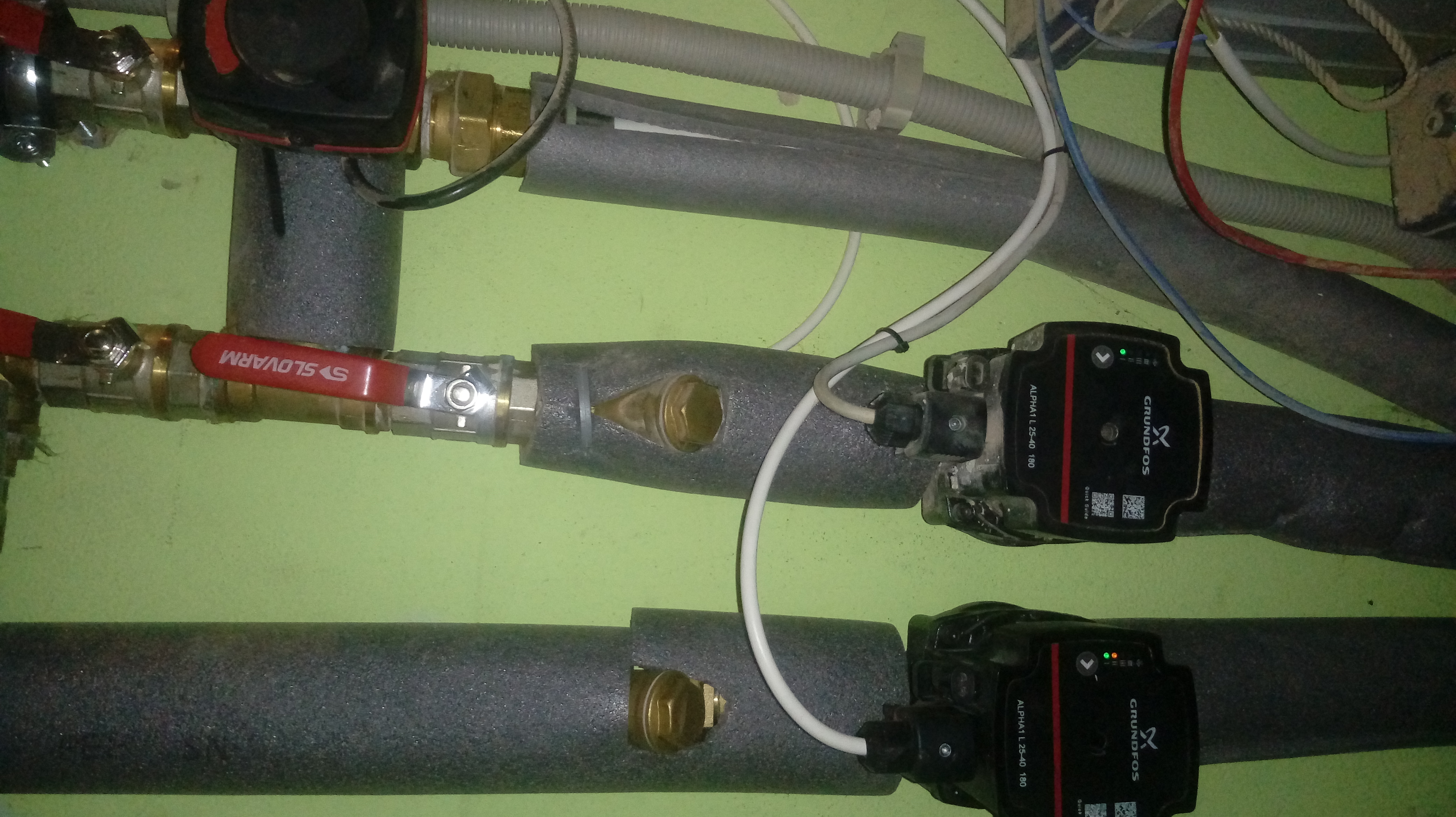

Pokud máš staré oběhové čerpadlo tak ty byli více rozezrane ale ty nové elektronické zase moc levné v bazaru nenajdeš jelikož se vyhazuje až umře zatím.neni novější technologie za kterou by to někdo nahrazoval jako upgrade takže se použité moc neprodávají.
- Vitek
- Příspěvky: 2005
- Reputace:310
Re: Jančiho podtatranske solarka.
Mam 4 kusy alpha1 nejmensi vykon maj 4W najvetsi 25w mam verzi 25 40 myslim. Topim cely barak 2 poschodi jednim cirkulacnim a jednim topnym cerpadlem s odberem 25W
coz je slusne.... Respektive topit jsem jeste nezacal poradne....stary pikoly braly 75 a vice W. No a pokud mas cosi stareho aj s zeleznejma trubkama muze bejt zarostly vic nez je zdravo a z coulovky mas pulcoulku jen to fikne....

mě kdysi překvapila spotřeba elektriky od oběhovýho čerpadla soláru. Byl to klasickej grundfoss, 40-60-80W, a na první stupeň měl problém stáhnout teplou vodu z panelů dolů k boileru, na druhej tak akorát, regulace brala celkem 3W, se sepnutým relé 4.5W, ale to čerpadlo, vzhledem k počtu motohodin za sezónu sežralo 100-150kWh energie. V posledních letech mě to moc netrápí, protože čerpadlo jede, když svítí slunko...
U regulace může být spotřeba 50W a více, dost často si s tím nikdo nehrál, viz otův příspěvek.

jojo obehovky jsou mrchy.
Mam doma tohle: Ty tri odshora 84, 132, 60W a elektronicka 40W.
Jenze nez by se vratila investive do 3 elektronickych tak umrou
premyslel sem.nechat TC na DS ale obehovky a regulaci tahnout ze solaru. Mozna by to slo, ale v zime to bude problem je to pak kWh denne :-/

Také jsem u fototermiky tento problém před lety řešil a volba padla na DC 8-24V LAING ecocirc D5 Solar. Vyhodil jsem regulaci, záložní baterky, střídač a přidal 40W solární panýlek a bylo vyřešeno. Čerpadlo bez problému utáhne 30m2 fototermiky o výkonu 17kW a je to řešení bez starostí s regulací a zálohováním energie. Celý HW se skládá z panýlku čerpadla a dvou drátů. Už to takto pár pětiletek běží. Čerpadlo v té době stálo kolem 3500 Kč a 40W panel byl z výprodeje.kodl69 píše:mě kdysi překvapila spotřeba elektriky od oběhovýho čerpadla soláru. Byl to klasickej grundfoss, 40-60-80W, a na první stupeň měl problém stáhnout teplou vodu z panelů dolů k boileru, na druhej tak akorát, regulace brala celkem 3W, se sepnutým relé 4.5W, ale to čerpadlo, vzhledem k počtu motohodin za sezónu sežralo 100-150kWh energie. V posledních letech mě to moc netrápí, protože čerpadlo jede, když svítí slunko...
