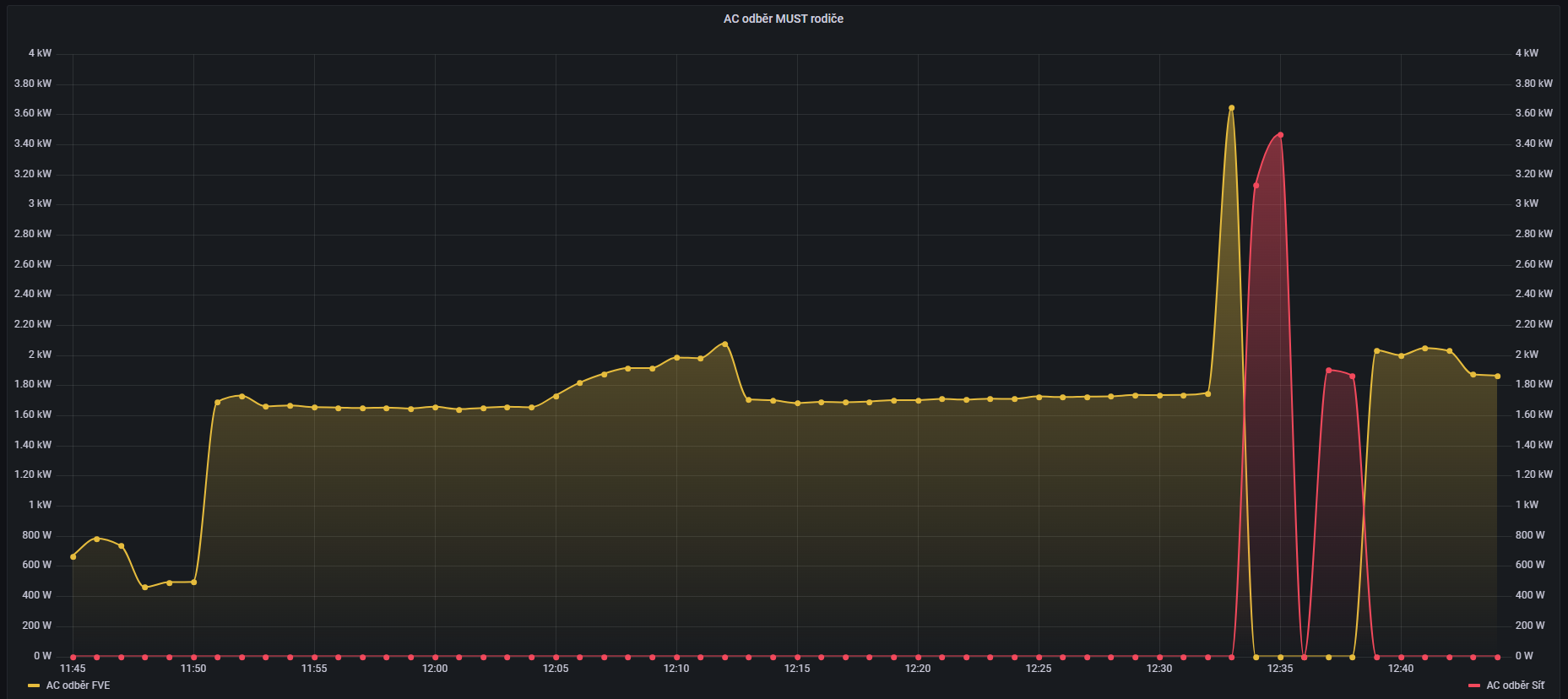

Tak dneska došlo k přetížení měniče, kdy jsme se doma nedohodli a běžel bojler + sušička prádla a mamka zapla ještě pračku
... Skončilo to hlasitým pípáním a skokem do bypassu, který to podržel po chvilce error zmizel a jelo se dál.

A musi byt na menici nastaven automaticky restart, nebo se to vzpamatuje bez restartu

Vzpamatoval se sám, chvíli řval a svítili červeně v bypass a pak se probral, reset mám myslím vypnutý ale kouknu až tam pujdu

Co tam píšu!!!!!!vejvik píše:aha ja mam nastaveno LI, tak ja musim nastavit USE
návod mám a přečetl jsem to několikrát, akorát ne vždy mluví mou řečí
Že ty parametry 17,18,19 se uplatní jak máš v položce 14 nastaveno USE nebo LI !!!!!!
Když máš nastaveno USE je nabíjecí křivka jak pro olovo, při LI je nabíjecí křivka jiná - máš ji namalovanou v návodu!!!!!

Dobrá,
vidím křivku pro olovo i pro lion, křivku pro use nevidim v navodu. Nevedel jsem ze v use se pouzivá křivka pro olovo.
právě že v par. 14, výběr typu akumulátoru je napsáno "pokud je nastaveno User-defined, lze v programech 17,18,19 nastavit nabijecí napětí akumulátoru a dolní mez odpojovacího DC napětí" to nebo tam nevidim, tak jsem myslel, že ty parametry jsou funkční při USE,
nechci, aby baterii střídač nabíjel na víc než 57,4V
