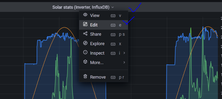

Klik na hlavičku grafu a edit.vejvik píše:nevím jak ho znova editova.
