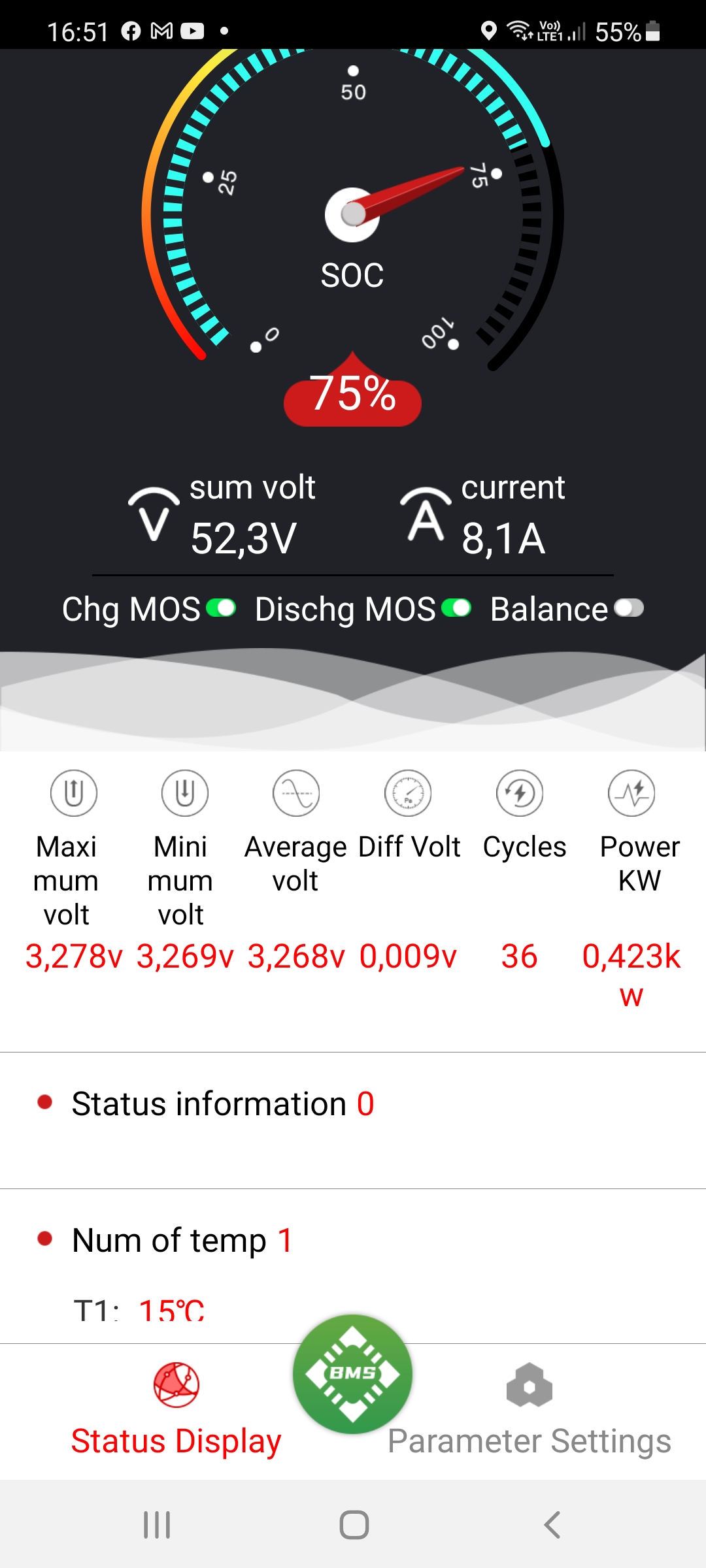

Tolik cyklů si nedovedu za den a rok představit.Já mám za 64dní provozu 36cyklů a tá BMS podle mne taky počítá odtok energie. Při mém provozu udělám tak 200-250 cyklů za rok.Když budu počítat parametry výrobce 3000cyklů a jeden cyklus 10kWh.Cena byla cca 30000kč.Tak vychází uložení 1kč/kWh.kybos píše:Pokud budou při D25d pracovat ve dvou cyklech za den, pak budou při udávané životnosti 2000 cyklů za tři roky zcela vycyklované. Časové životnosti v tomto režimu se tedy není nutno obávat.

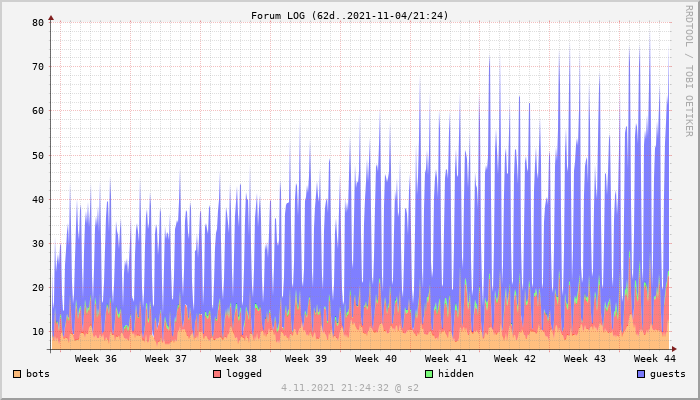

Vidíme. Například návštěvnost fóra to vidí taky...Tom_007 píše:Ono se asi s FVE roztrhl pytel. V kanclíku jsme dva, co mají panely. Za tento týden se tři kolegové o to začali zajímat. Taky to tak máte, potažmo vidíte?
