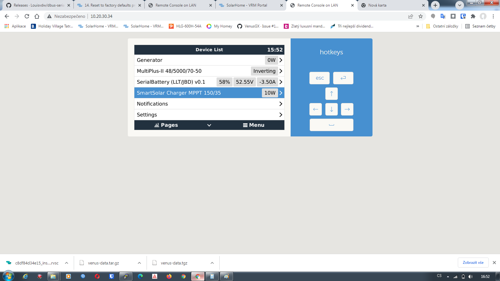

Tak jsem udělal reset/update na 2.84 přes SD kartu a pak znovu nahrání přes SD kartu knihoven na BMS. Na první dobrou všechno naskákalo. Aby to nebylo jen pozitivní, tak pak se odmlčel regl, pak modbus. Reboot a chyběla BMS, reboot a vše je na místě. Nevím moc co se tomu nelíbí, ale asi to bude to hledání BMSek na těch USB portech a bylo by lepší regl připojit na vnitřní ve direct port a hold objednám kabel. Teď to drží, tak uvidíme.

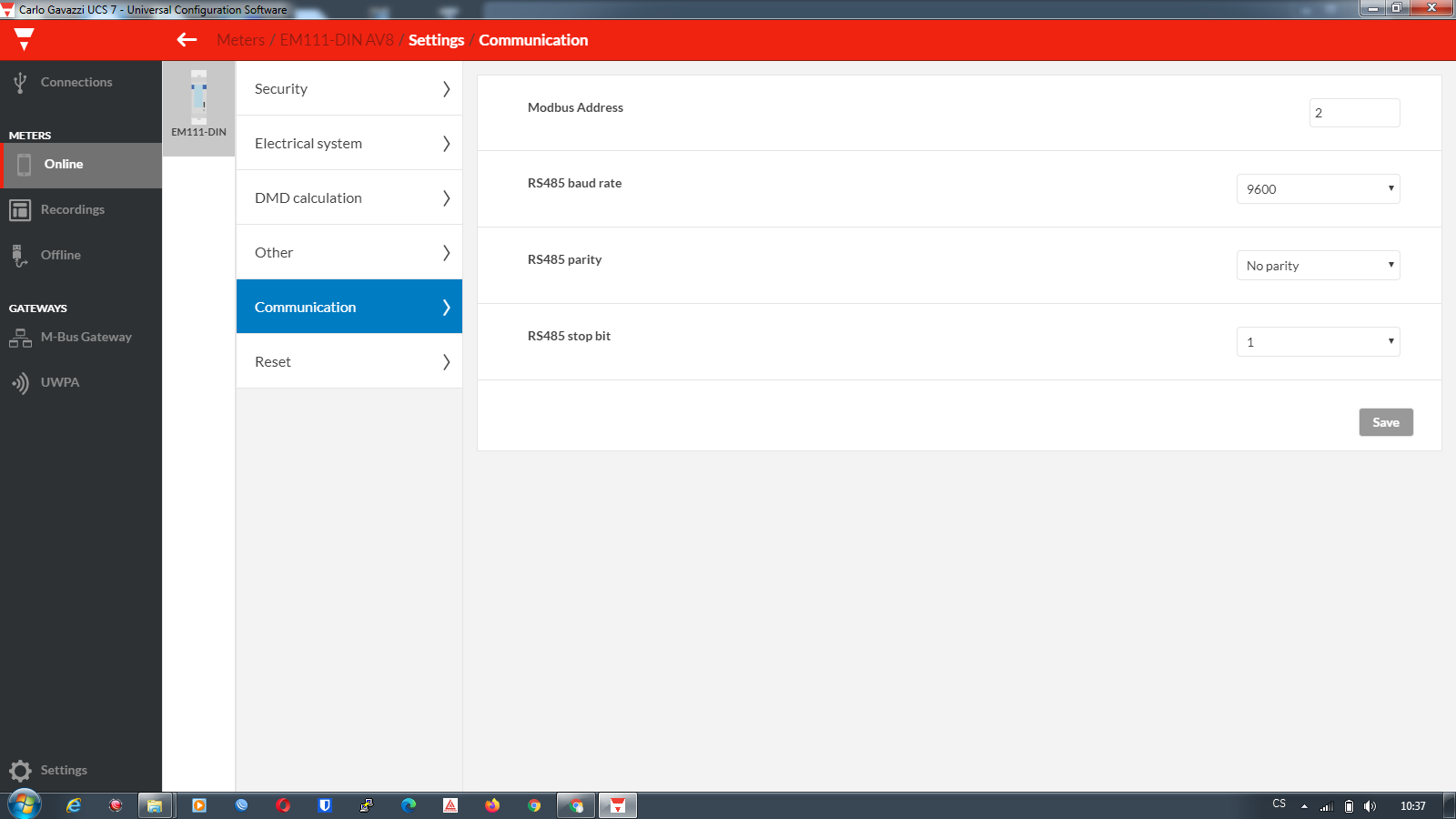

Ještě dotaz jestli by nemohlo být blbě to, že to honím přes USB hub který nemá externí napájení a mám tam tři převodníky. Možná by to za zkoušku stálo, když je na VenusGX 5V udělaných na svorkovnici. Jinak ve editoru elmeru jsem si otestoval funkčnost hezky, Jinak používám elměer ET111 který má dotykový display se všemi hodnotamy v 1DIN a je funkční pod venusem a je levnejší než ET112, který je bez displaye a 2din.

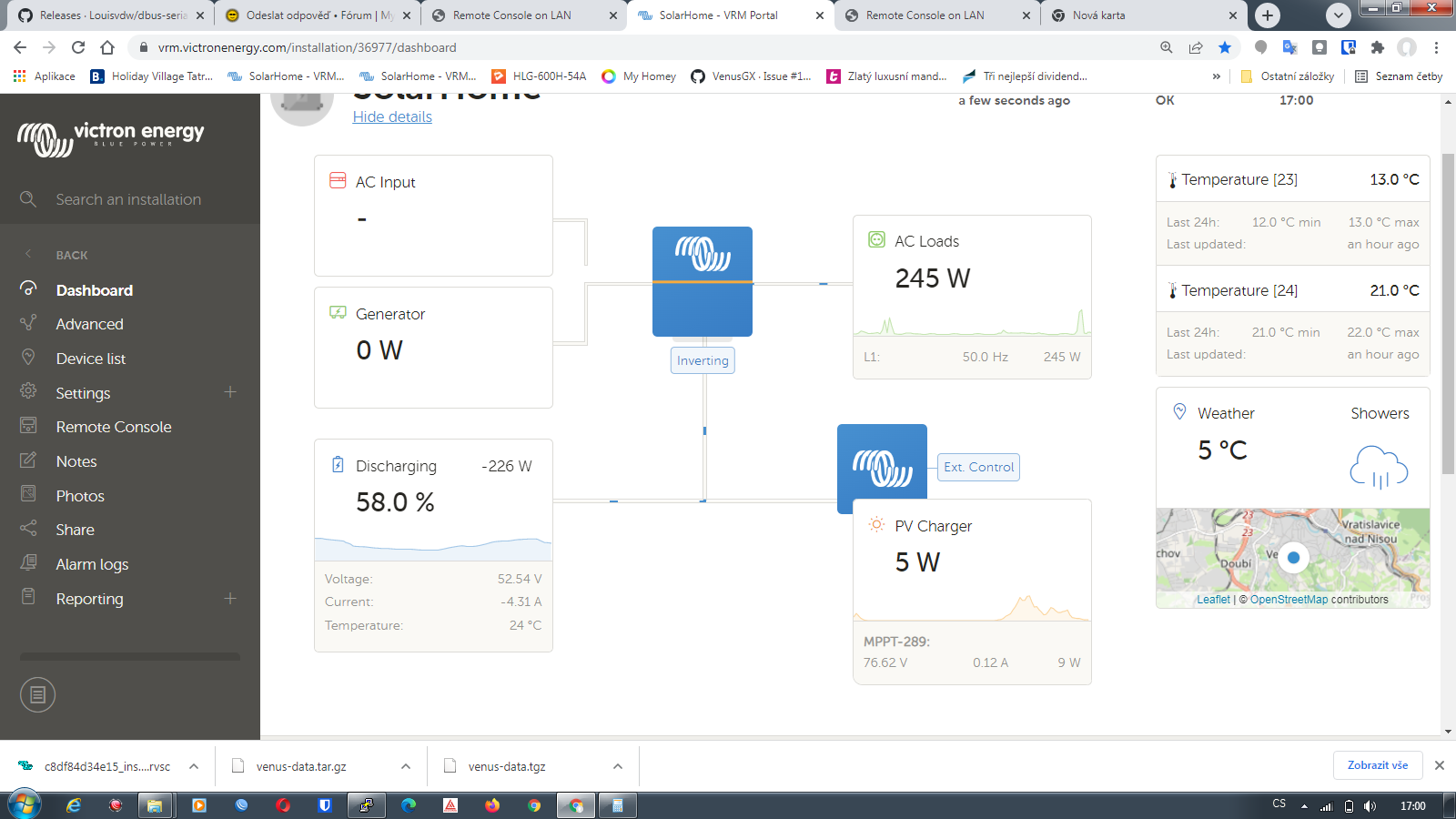

Tak už se objevil i gen v seznamu zdrojů, takže to bude hezky vidět kolik energie bylo třeba bypassovat a kolik dodal meanwell a kolik dala elektrárna.
- Dagus
- Příspěvky: 2246
- Reputace:242
Re: Kompenzátor denní spotřeby 1680Wp
V náhledu telefonu je to pak takhle hezky.

Takže měříš AC stranu toho zdroje a to počítáš jako generátor?
- Dagus
- Příspěvky: 2246
- Reputace:242
Přesně tak

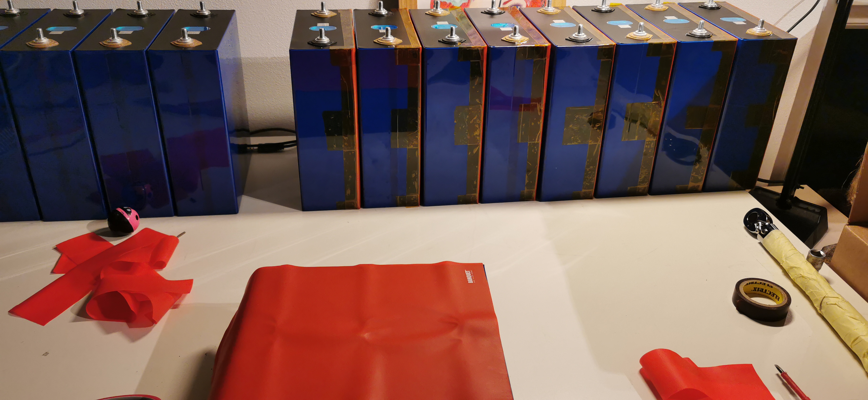

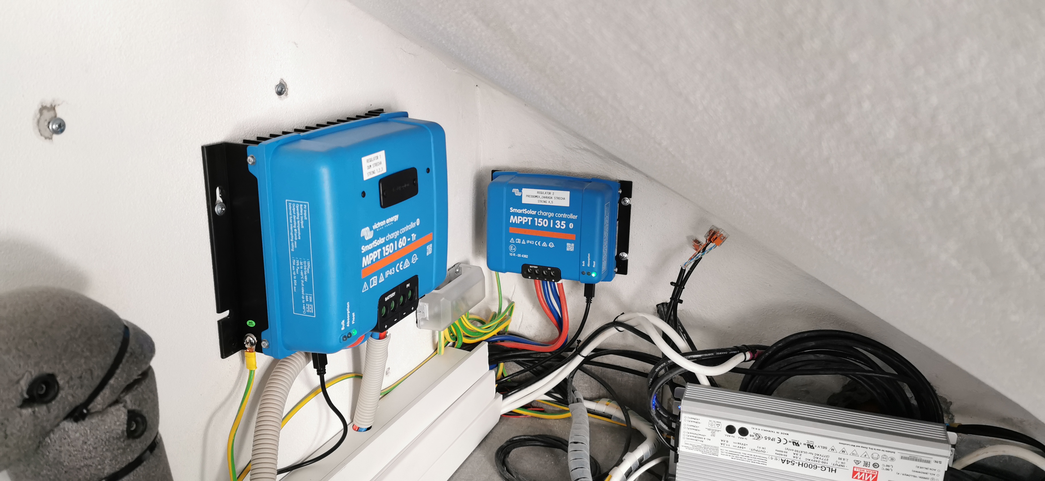

Tak baterky inicializované, vnitřní odpor dle parametrů. Pro izolování článků jsem si nakoupil 8balení Banquet Culinaria red Silicon baking sheet za 8x75Kč. Z jenoho plátna silikonu jsou dva články 280Ah+malej ořez. Lepím to kaptonem po obvodu a střed. Takhle nějak to vypadá, má to 1mm. Kdyby někdo hledal něco na oddělení, tak mi tenhle silikon vycházel nejlevněji.

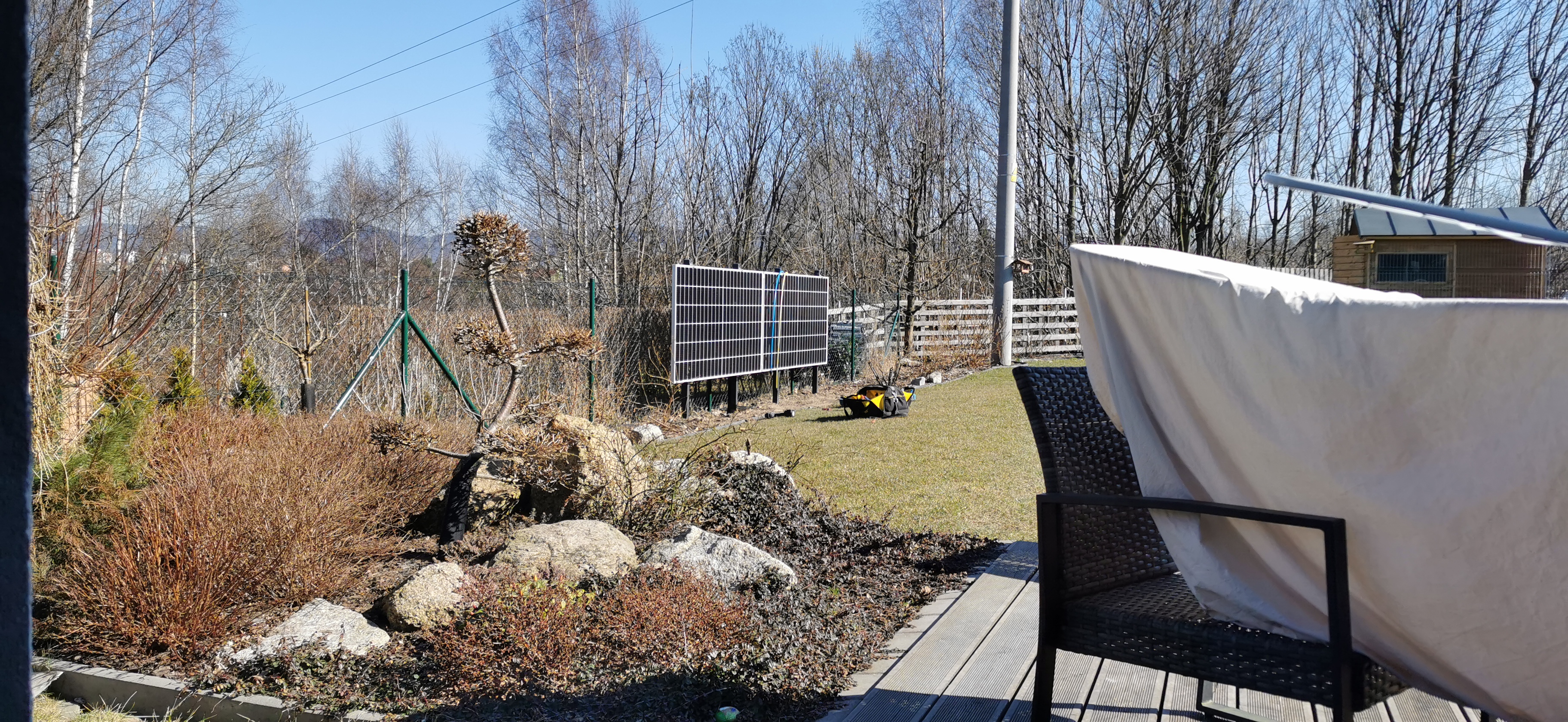

Tak příprava na zahradě na panely je skoro finální. Kabel jsem zafouknul zafukovačkou na optické vlákno hravě 40m. Od pátku jsem s otcem dělal na dalším uchycení čtyř panelů. Tam je to značně komplikovanější, protože to je formou předdomku. Upřímně proti čtyřem stojkám na zahradě je to jinačí žrout času, ale tempo vražedné, tak je připraveno na betony.
- Dagus
- Příspěvky: 2246
- Reputace:242
Zafukování vyoadalo nějak takhle, na druhé straně byla manželka s nadšenou dcerou. Trasa nalubrikovaná a bez vzduchu. Cestou 4x 99° poloměr 1m a míň u domu. Příkládám fotku i té konstrukce. Jsou to 60x40mm slupky, staticky to je v pohodě když bude panel cca 0.5m od země naležato, prej dřív se zlomí panel a nebo vyvrátí sloupek ze země, než se zlomí. V zemi cca 70cm perk co jsem musel dolovat krumpáčem a po 1cm rejčem., Takže vyvrácení nehrozí.
- Dagus
- Příspěvky: 2246
- Reputace:242
Tak pro dnešek oživeny panely na zahradě. Jo manželka říkala že to bude hnusný, ale můj deformovaný pohled říká, že je to pěkný. Je fakt, že je to nezvyk, ale i manželka mi řekla, že to nevypadá tak hrozně, ale ať se připravím na tisíce otázek od každé návštěvy. No co vždy jsem byl jinej, tak proč nebýt ještě víc jinej. Kvůli zahradním panelům jsem musel přikoupit regl a když už se kupival, tak ať to má smysl. Takže původní smart 150/35tka je na zahradu a střechu obstará nová smart 150/60 tr, protože na střeše zůstávalo cca 700W nevyužito co jsem si vyzkoušel u 2x 150/35 co jsem míval.
Předdomek už má vybetonovanou desku a o víkendu jdu zničit izolace na domě a připravit díry na kotvení, v pondělí vyzdít po věnec. No panely se už klepou, ale nějakej ten měsíc to ještě bude. Vše dražší je již připraveno, bižu a šrouby koupím až pak. Akupack rozpracován, ale je to ještě na douho. Dělám na tom vždy hoďku týdně a to se nehýbe, ale naposledy nebyl materiál a ten jsem v pondělí poscháněl, tak na to zas někdy skočím, ať se to trochu pohne.
