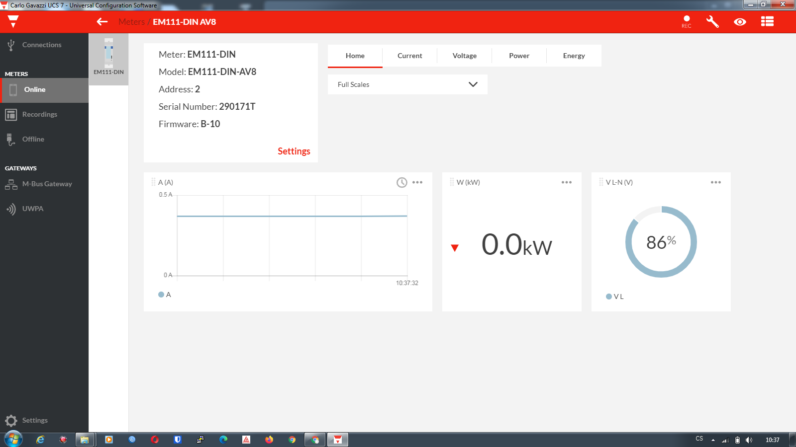

Jinak ve editoru elmeru jsem si otestoval funkčnost hezky, Jinak používám elměer ET111 který má dotykový display se všemi hodnotamy v 1DIN a je funkční pod venusem a je levnejší než ET112, který je bez displaye a 2din.

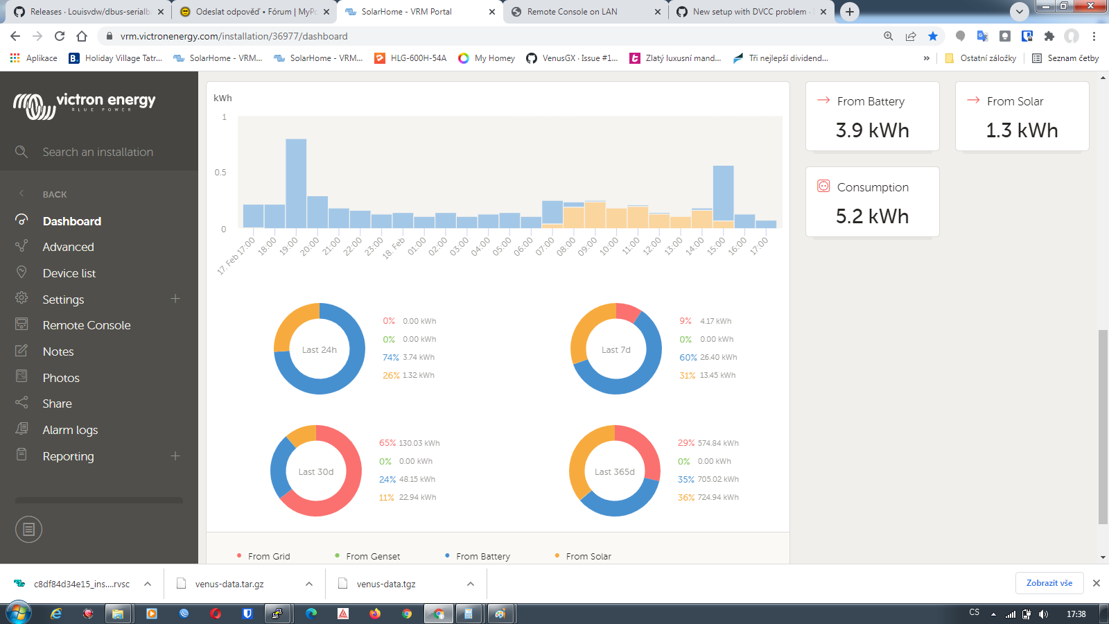

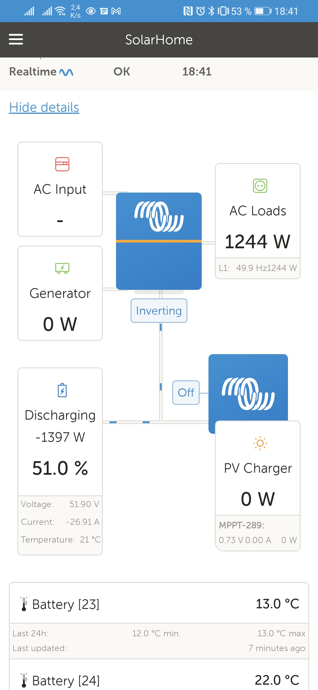

Tak už se objevil i gen v seznamu zdrojů, takže to bude hezky vidět kolik energie bylo třeba bypassovat a kolik dodal meanwell a kolik dala elektrárna.

V náhledu telefonu je to pak takhle hezky.

Takže měříš AC stranu toho zdroje a to počítáš jako generátor?

Přesně tak :-)

Mno tak to bylo krásné do prvního puštění generátoru. Victron bere automaticky spotřebu na generátoru do spotřeby a tak ji připočítává na výstup, aniž by tam opravdu byla (jde rovnou do DC) takže takhle to nepůjde, to by strašně prznilo grafy. Testuju nastavení el měru jako el měr pro PV Inverter a pak se to zobrazí jak PV inverter a nepřipočítává se do spotřeby, jen vzhled je trochu nic moc, protože to hlásí jestli jede generátor, nebo ne a pak ještě výkon té PV. Asi zkusím jestli by victron nechtěl udělat zaškrtávátko DC charger, nebo DC generator a nebralo to do společný spotřeby. Ale ono mi tak dochází to bude asi ničit grafy furt, protože vlastně pokud nabíjím, tak to bude brát jako že nabíjím ze slunce a ne DS.
Takže je to dost hloupé a jedinej mod který nedává vlastní spotřebu do jiných grafů je AC Load a tam si můžu max podívat na graf zátěže, součet je na detailu el měru přes remote control. Jinak se to dá celkem obstojně vyčíst z grafů System Overview. Když dám ukázat spotřebu za 7 dní a vidím, že jsem vyrobil 35kWh a spotřeboval 49kWh a z Gridu mám 8.8kWh, tak přes DC nabíječku muselo jet 5.2kWh pokud je kapacita na začátku a konci zachována. Uvidíme, budu testovat a hledat dál.

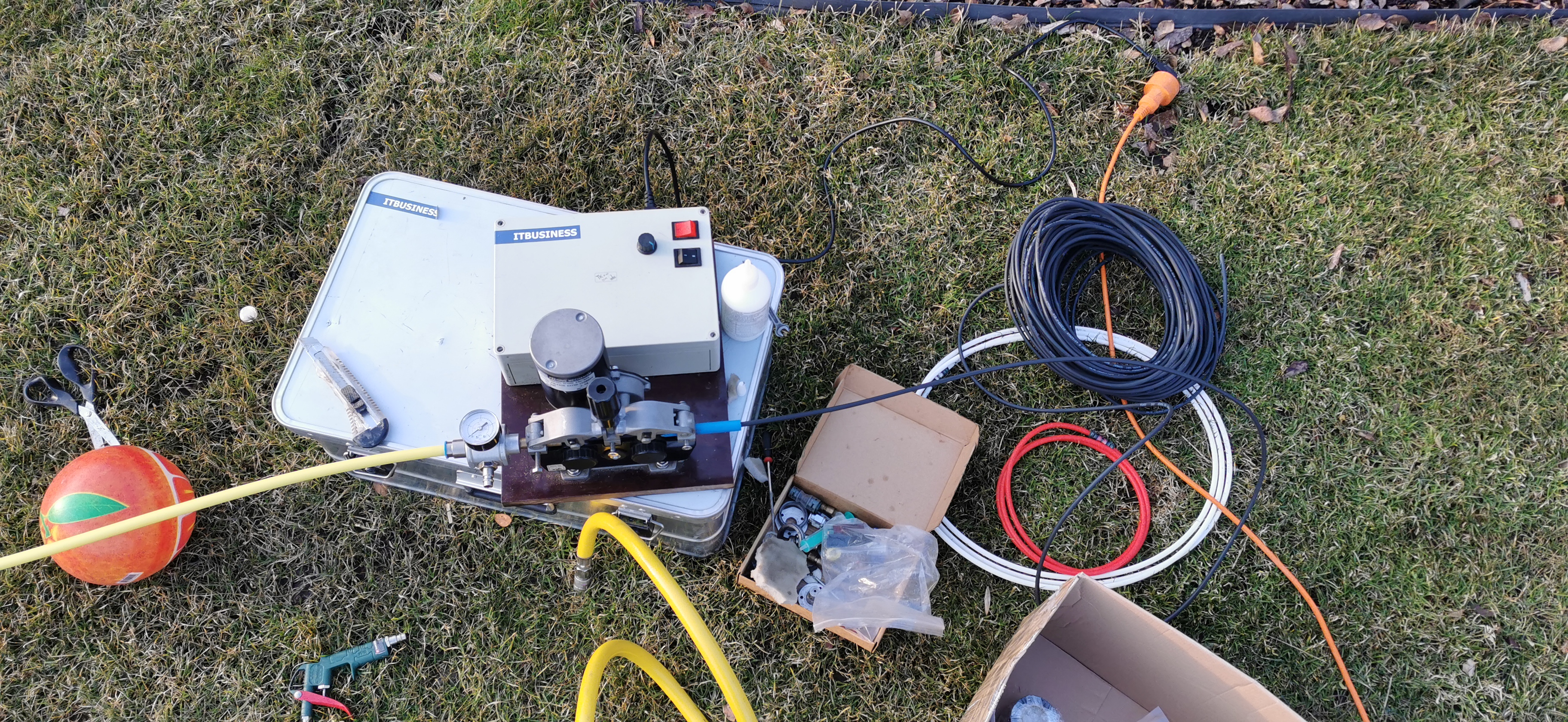

Tak příprava na zahradě na panely je skoro finální. Kabel jsem zafouknul zafukovačkou na optické vlákno hravě 40m. Od pátku jsem s otcem dělal na dalším uchycení čtyř panelů. Tam je to značně komplikovanější, protože to je formou předdomku. Upřímně proti čtyřem stojkám na zahradě je to jinačí žrout času, ale tempo vražedné, tak je připraveno na betony. :yes:

Zafukování vyoadalo nějak takhle, na druhé straně byla manželka s nadšenou dcerou. Trasa nalubrikovaná a bez vzduchu. Cestou 4x 99° poloměr 1m a míň u domu. Příkládám fotku i té konstrukce. Jsou to 60x40mm slupky, staticky to je v pohodě když bude panel cca 0.5m od země naležato, prej dřív se zlomí panel a nebo vyvrátí sloupek ze země, než se zlomí. V zemi cca 70cm perk co jsem musel dolovat krumpáčem a po 1cm rejčem., Takže vyvrácení nehrozí.

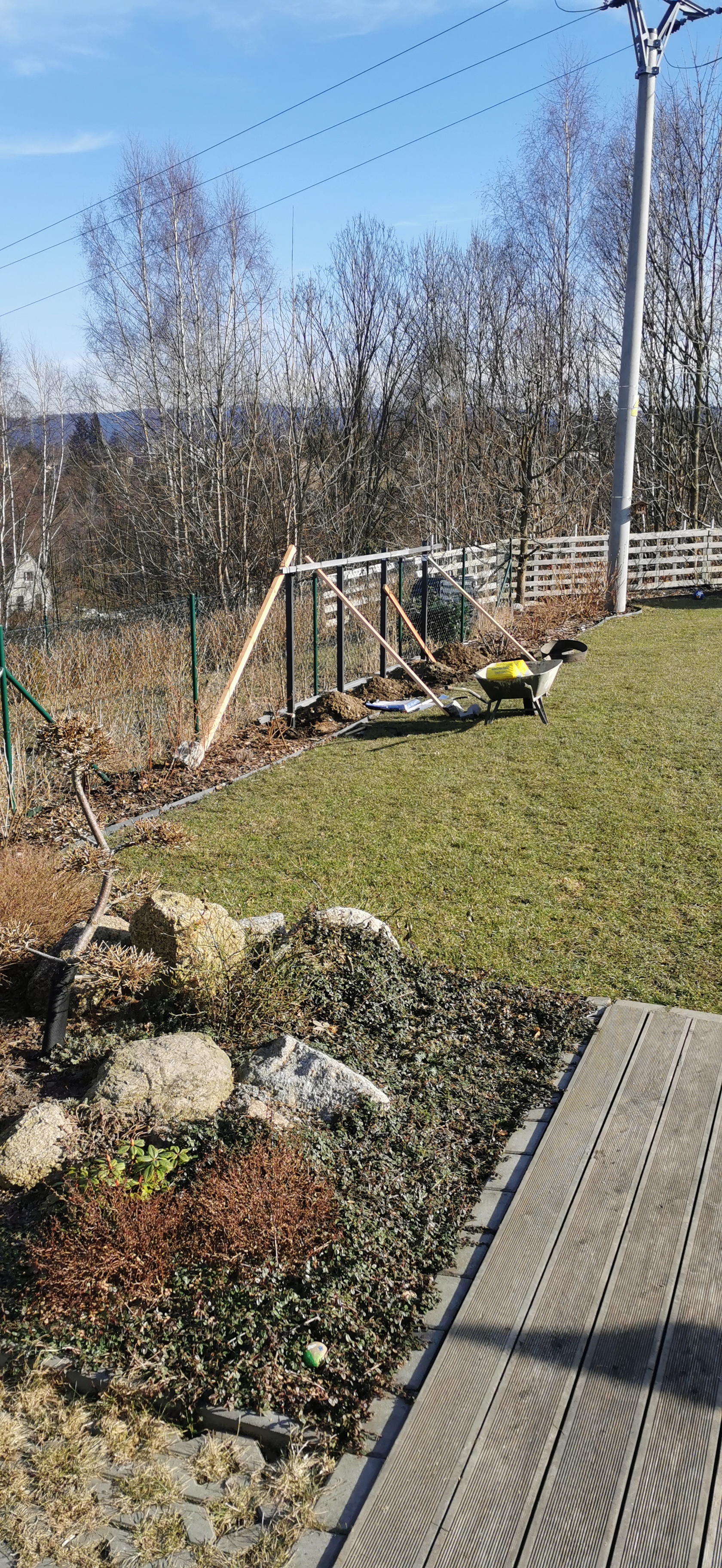

Tak pro dnešek oživeny panely na zahradě. Jo manželka říkala že to bude hnusný, ale můj deformovaný pohled říká, že je to pěkný. Je fakt, že je to nezvyk, ale i manželka mi řekla, že to nevypadá tak hrozně, ale ať se připravím na tisíce otázek od každé návštěvy. No co vždy jsem byl jinej, tak proč nebýt ještě víc jinej.

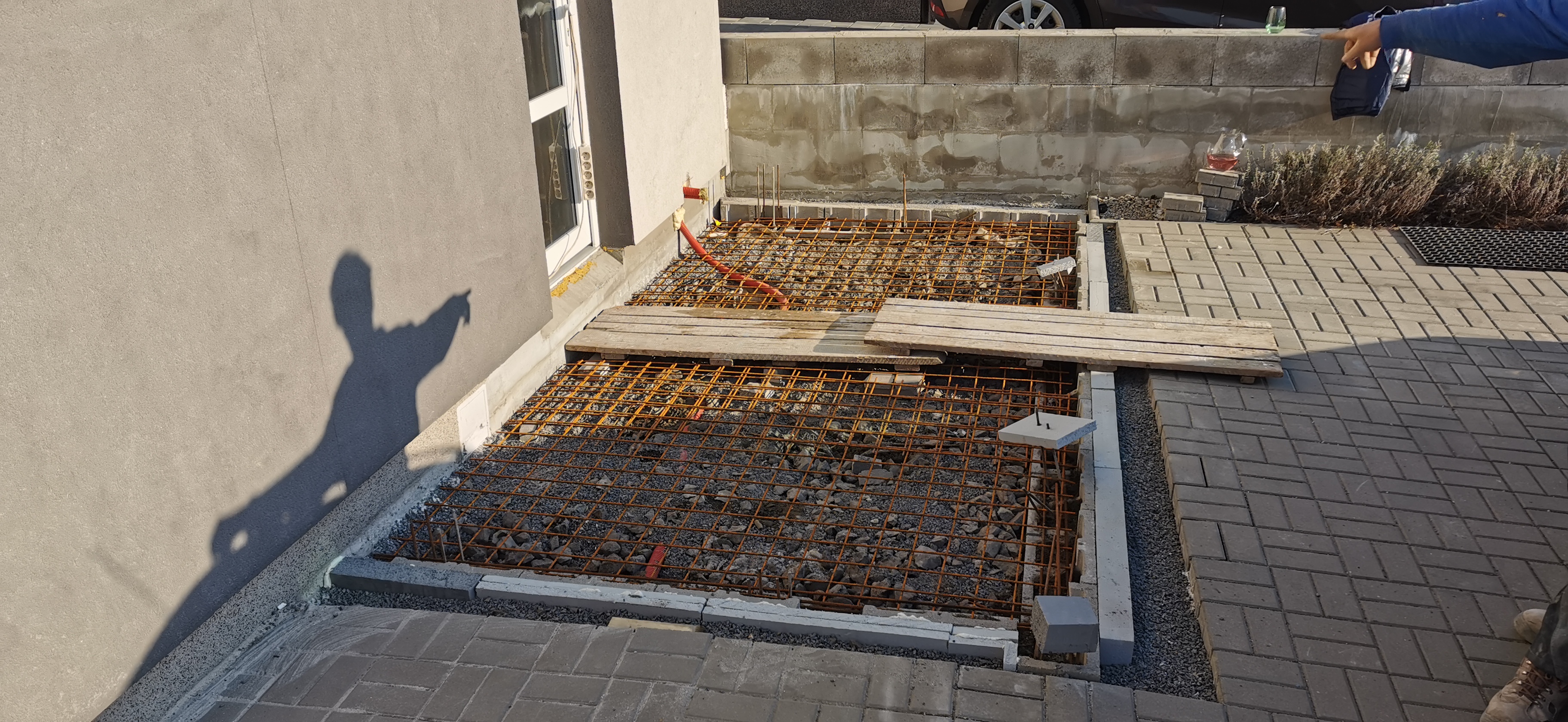

Kvůli zahradním panelům jsem musel přikoupit regl a když už se kupival, tak ať to má smysl. Takže původní smart 150/35tka je na zahradu a střechu obstará nová smart 150/60 tr, protože na střeše zůstávalo cca 700W nevyužito co jsem si vyzkoušel u 2x 150/35 co jsem míval.
Předdomek už má vybetonovanou desku a o víkendu jdu zničit izolace na domě a připravit díry na kotvení, v pondělí vyzdít po věnec. No panely se už klepou, ale nějakej ten měsíc to ještě bude. Vše dražší je již připraveno, bižu a šrouby koupím až pak.

Pokial sú panely orientované na Juh tak ideálne pre zimné obdobie

Ano je to čistý jih, značka ideal právě kvůli zimě jsem to dělal.
