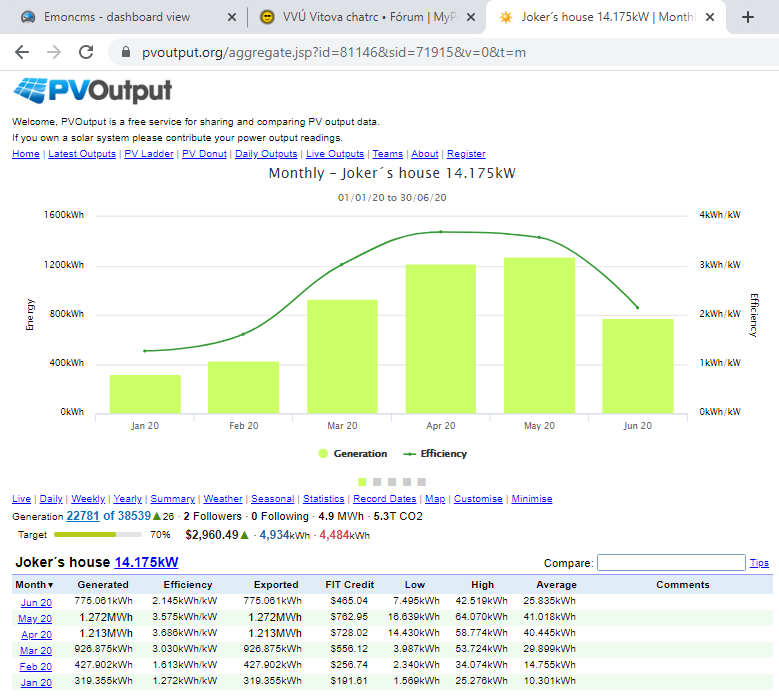

Hoj mám za sebou první polovinu roku, kdy monitoruju reálně. během roku došlo k navýšení výkonu na panelech.
zajímavé je že jsem vyrobil na PV 5MWh od 1.1.2020 vytěžovač sežral
743 kWh podlahovka koupelna
600 kWh bojler ( v kobinaci s termickými kolektory )
904 kWh podlahovka v chodbě
682 kWh elektrokotel
159 kWh elektrokotel 2
celkem přes GBO 3088 kWh vytěžovačem. automaticky - bez pohnutí ruky. žádný remote ovládání nic. prostě samo.
zbytek do 5 MWh připadá na vaření běžnou spotřebu a ztráty v měniči chodem. odhad je za půl roku cca 500kWh
tak nechť je druhá polovina roku podobná !
Slunce na všechny Vaš panely... hlavně všechno využívejte.

Pekne ti to fungujeVitek píše:Hoj mám za sebou první polovinu roku, kdy monitoruju reálně. během roku došlo k navýšení výkonu na panelech.
U mne je to podobne za pol roku z 4.5kWp 2.9MWh
vytezovac sezral
615kWh dva 80l bojlery

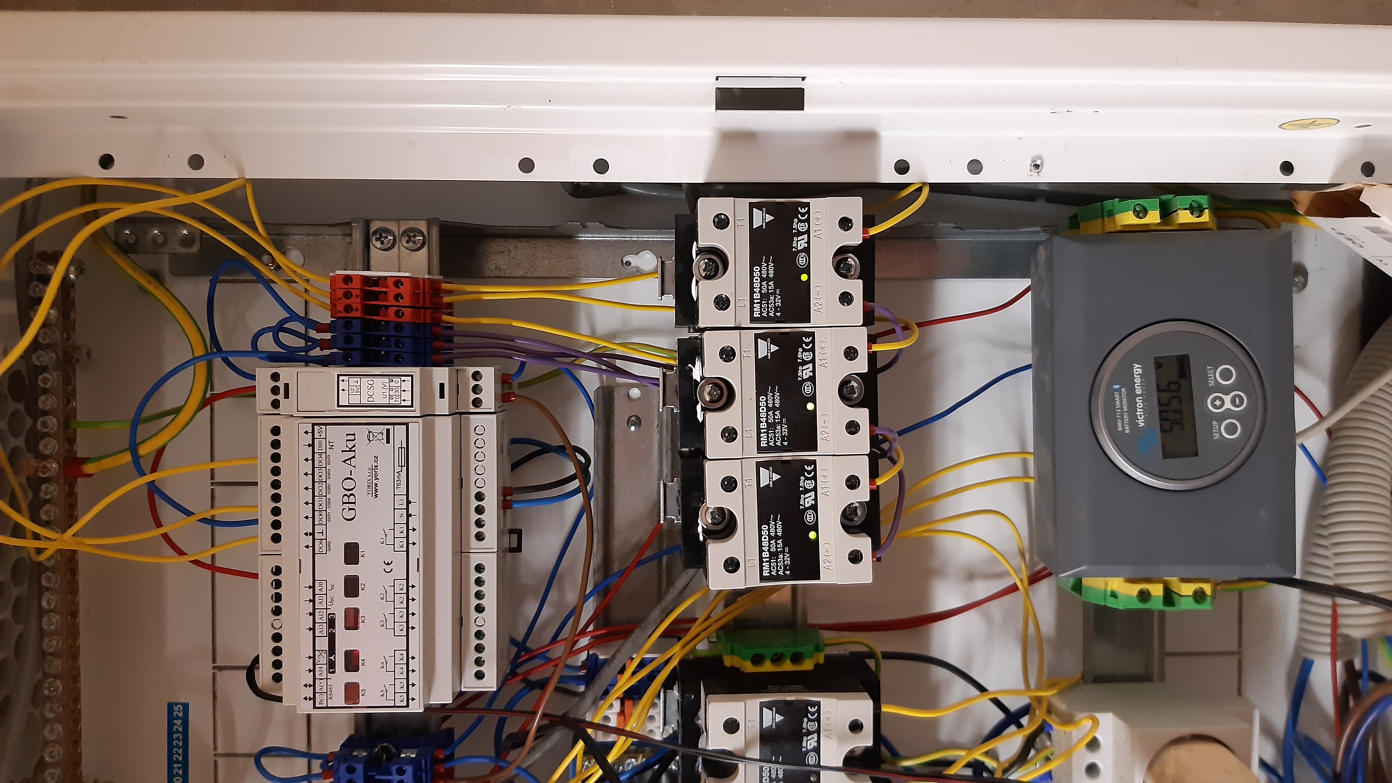

Dobry vecer kolegove.
Rikal jsem si ze je zde trochu mrtvo. Premyslel sem co dal a vymyslel nasledujici zapojeni.
VVU vitova chatrc se tedy soustavne pri samostudiu pripravuje na prebytky jelikoz je neumim spotrebovat.
Proto jsem musel prikoupit dalsi GBO tentokrat nejnovejsi verzi AKU. Nejake akunadrze a mraky topnych spiral.
O vytezovani se stara ;
GBO 2ssr + klimatizace a dale at zapojim aku nadrze tak GBO-AKU s 3xssr na fazove rizeni prebytku do vody. Vsem preji mnoho uspechu

A to se nikdy nestane protoze to neni v zajmu lidi. Takze pokud mi nestaci 125 litru bojler a coz nestaci je potreba se o to trosku postarat.kodl69 píše:Tohle já už jsem vzdal. Nemám co víc ohřívat, nemám co víc chladit... Leda sousedův barák, ale proč bych to dělal. Dokud nebude v téhle zemi rozumná energetická politika, tak se budou vymejšlet blbiny, místo toho, abys ve špičce prodal 2kWh (10kWh) elektriky z baterek po 4Kč/kWh...
Pokud existuje prilezitost je potreba ji nalezite vyuzit. Myslim si ze nam stat jeste neco poradneho proti nasim fve pripravuje. Takze je dulezite se pripravit.
Planuju s tim ohrivat bazen pripadne pritopit v zari az se mi nebude chtit rozdelavat ohen. A hlavne dal musim vyresit ty aku z toho duvodu te moje topna soustava nejde regulovat. Co spalim musim v radiatorech predat do prostoru.... takze to hlavvne bude slouzit jako aku pro topeni. No a aku pro kombi bojler.
Je to doufam jedna z predposlednich vetsich investic. Jeste me ceka nova garaz se sedlovkou 20st vychod zapad a na to panely tipuju 5 kwp.. a to je fakt konecna vize myho systemu

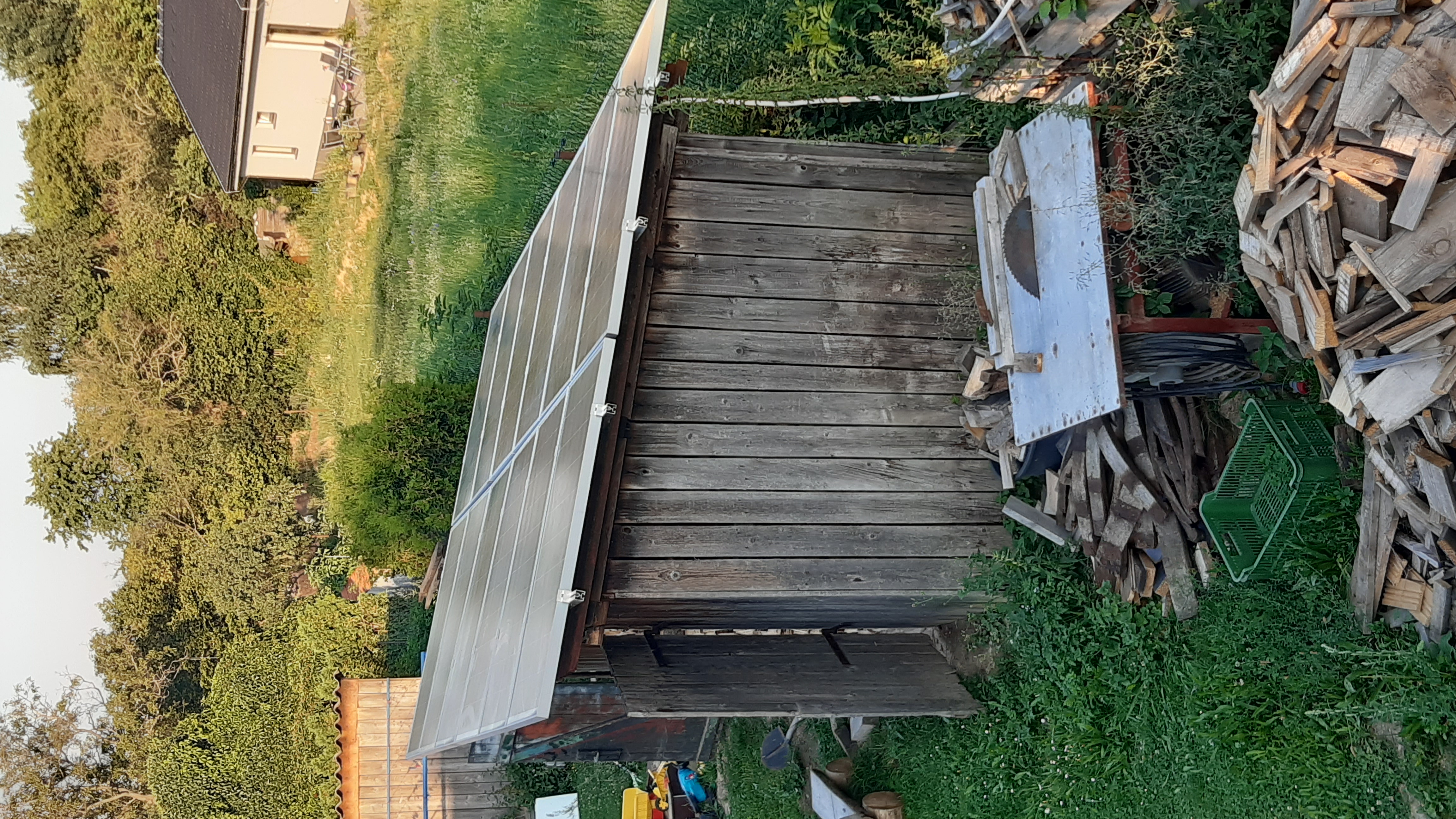

Včera došlo k obnovení střechy na dřevníku, 9 panelů dolů, hliníkové profily nahoru a 12 panelů nahoru. zapojení klasika bude 3S4P, napojeno na fangpusun, příprava na zimní pobírání ambientního světla.
Bohužel se v noci nepodařilo vyfotit, ale to je asi jedno.
VVÚ poskočila s instalovaným výkonem na 14,850 kWp,
začal jsem si všímat že mi začíná docházet jak montážní materiál tak panely, no a co je ale úplně nejhorší, že zachvíli nebudu mít žádnou volnou střechu.
takže z toho plyne že budu zřejmě muset dávat na sever !!

Z toho si nic nedělej, taky chystám SSZ střechu. Nad 10kWp už člověk s povděkem bere všechny světové strany.

Ahoj lubo. Pozemek je nenasilny a stejne tak fve bude nenasilna. Bude proste jen na střechách. Vzhledem k tomu ze veskerou vyrobu mam pocitanou pouze na ambientni svetlo tak cokoliv kde se to da nachytat je fajn. Stejne tak je hodne v pohode kdZ se kouknes na mraky. Mirne mrholi kouknes na vyrobu a jedes 3 kW. Je to ruzne.
Na ploty nic davat nebudu vsak to bych si pripadal jako uchL stejne tak tracker je u me sproste slovo. Mam rad jednoduchy pekny design kdy nenasilne pokryvam strechy domu a stodoly. Pozemek je 40 x 30 m a uprostred domek se stodolou.
