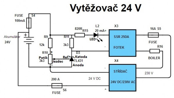

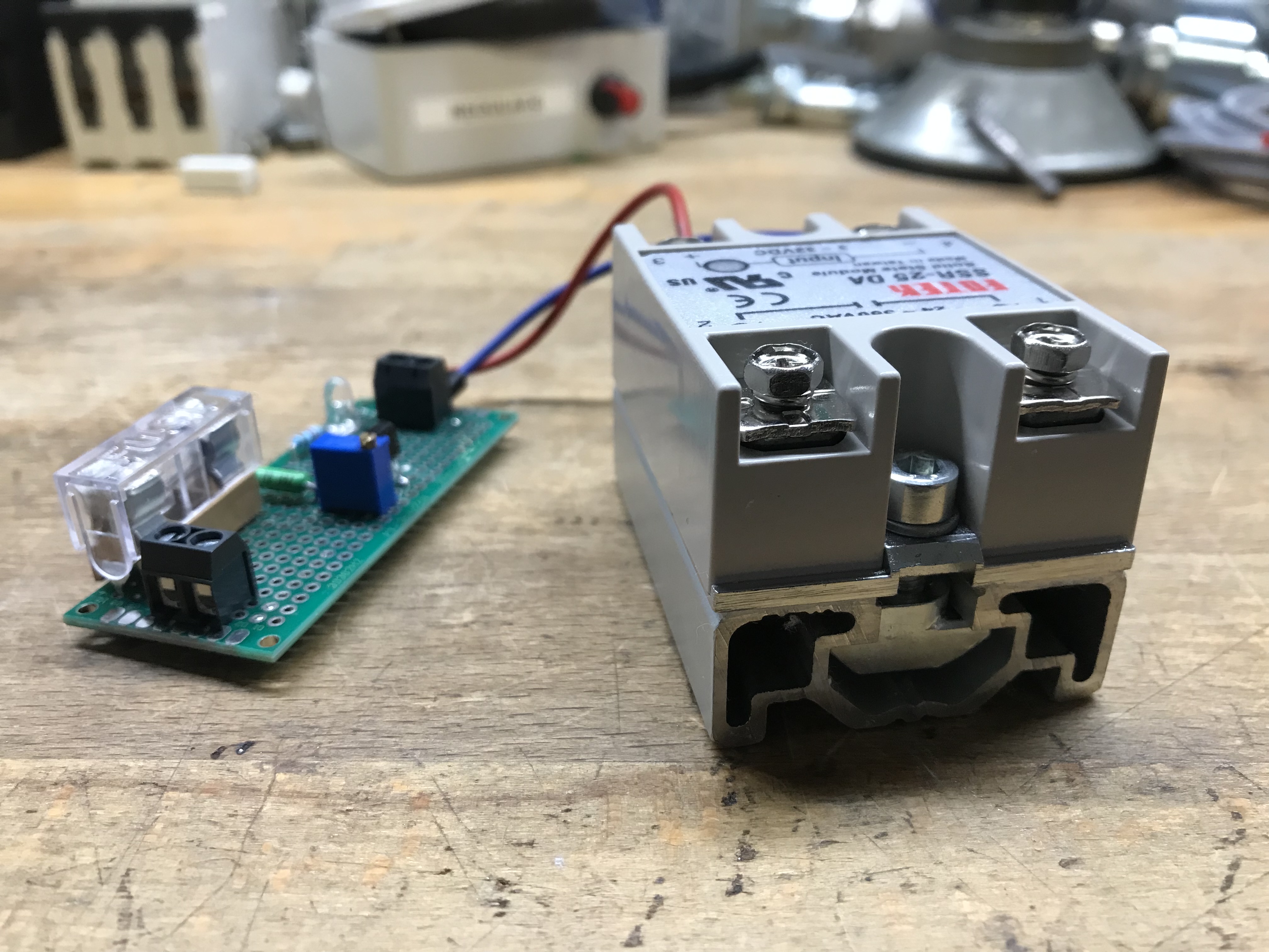

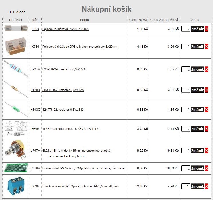

Re: Vytěžovač
To Wimpi: Posílám moje schématko, doplněné o pár poznámek a taky nákupní seznam pro dva vytěžovače 24V. Taky jsem to nedávno řešil se zakladatelem této věci a taky mu moc děkuji za pomoc. Neboj, to zvládneš. Taky jsem to zvládl, i když jsem měl ze začýtku dost velké obavy. Fotky finálu pošlu později, snad.
4x poly 1100W; Epsolar 40A; Epsolar 20A; Kombiměnič Axpert PF1 24V/2000W; 24/12V systém.

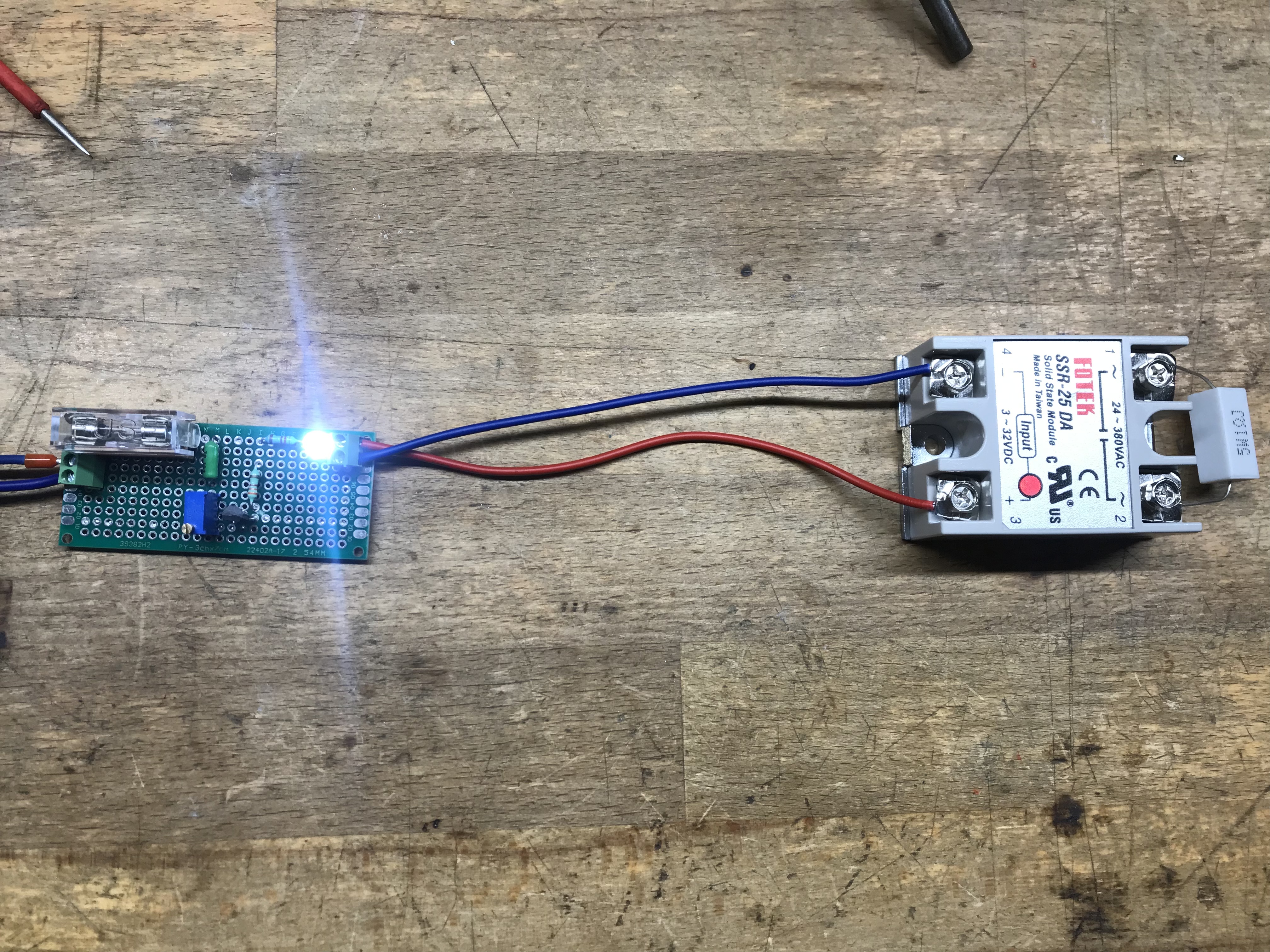

Re: Vytěžovač
Ty fotky by mě opravdu moc zajímaly. Sestavit tento obvod by neměl být problém. Chtěl bych spíš vidět jak je do toho všeho zakomponovaný. Děkuji

Re: Vytěžovač
No mám to třeba takto. Vím, že to není profi, ale na první pokus myslím že stačí a funguje. Budu ještě dodělávat diodu pro fazové relé.

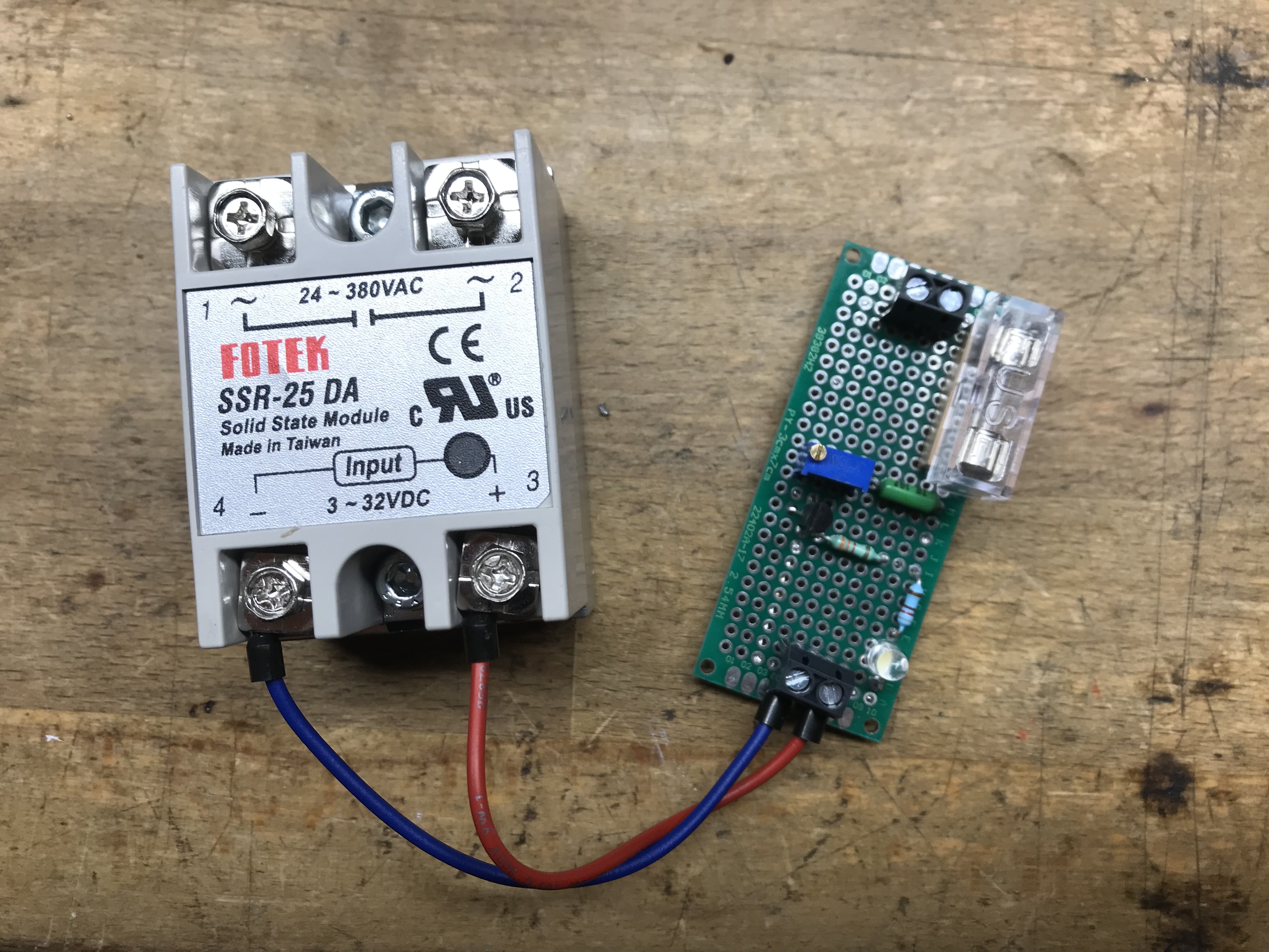

Re: Vytěžovač
Zdravím pánové. Díly na 2 kusy Kybose a jedno relé jsou na cestě. Používat se to bude na 24V. Pochlubte se, jak vypadá vaše finální zapojení s SSR relé. Máte to v krabičce? Jak velké máte chladiče? A od jakého napětí spínáte na 24V systému. Díky

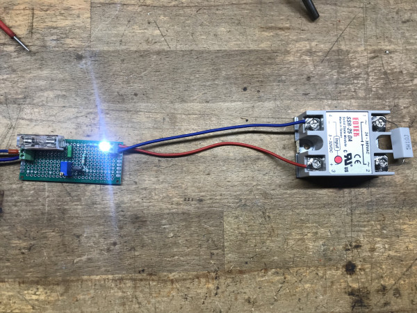

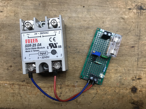

Re: Vytěžovač
Tak sem to dnes dodělal a oživil. Zdá se že to funguje na první pokus. SSR relé sem opatřil custom chladičem z hliníkového profilu, teplovodní pastou a utáhl 2 šrouby.
- Příspěvky: 2872
- Reputace:532
- Kapacita baterie [kWh]: 64
Re: Vytěžovač
Mám obavy, že chadící plocha chladiče bude nedostatečná pro přenášené výkony od 1 kW.

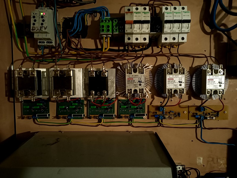

Re: Vytěžovač
Pěkný, nechápu jak to děláte že to máte takhle pohromadě.
Já mám jednu krabici pod střechou s panely, o 10 metrů kabelu dál je srdce elektrárny (regulátor, měniče, baterie a další krabice), pak další 14 metrů kabelu k rozvaděči elektroměru venku a domovní rozvodnice za dveřmi uvnitř. No a odsud k bojleru zase 10 metrů kabelu.
Potřeboval bych vytěžovač mít u elektrárny a SSR v bojleru.

Re: Vytěžovač
Ahoj, chladič je na zkoušku, aby tam nějaký vůbec byl. Bojler je pouze 100l a vytěžovač bude připojen na 1000W spirálu. Druhá 1000W část spirály bude vyhrazena na nabíjení z DS. Dá se nějaký akurátní koupit? Doporučíte?kybos píše:Mám obavy, že chadící plocha chladiče bude nedostatečná pro přenášené výkony od 1 kW.
