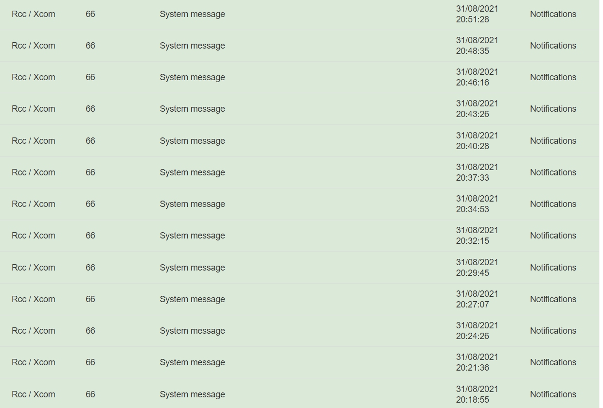

Včera jsem dělal upgrade a všechny kabely pro komunikaci Studer vyměnil za ploché a mimo hlavní trasy, viz moje téma.
Výsledkem je.....žádná změna.
proběhla také změna verze na R 676
- Příspěvky: 3794
- Reputace:591
- Lokalita:Hlučín
Re: studer XTM 4000-48-01
Tak ,díky tobě je jasné že ta 66 není VT-čkem.Zkuste downgradovat ty XCOM karty.

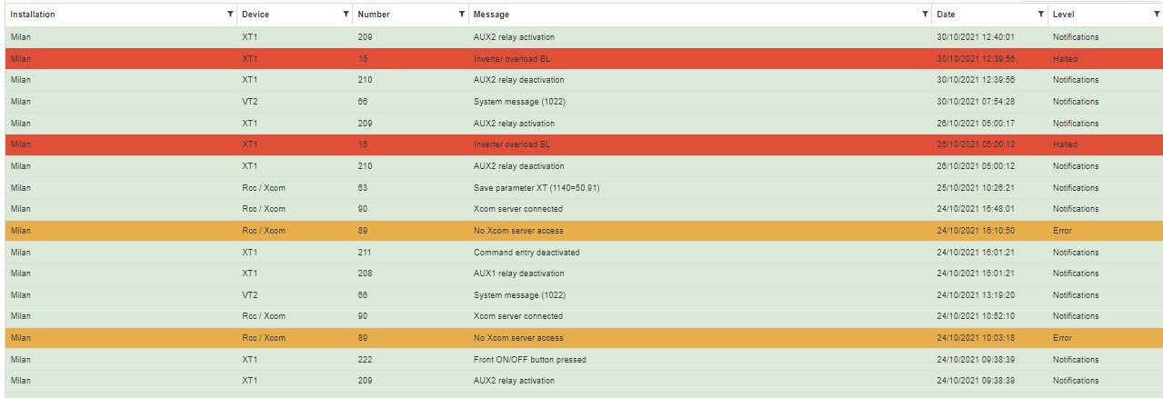

Downgrade zatím nechystám, ale objevilo se v závorce číslo 64 a také po připojení XT2 chyba 255. V minulých dnech jsem tam zahlédl dokonce 2 řádky vedle sebe XT1- 255 a pak XT2 -255. Přitom systém se chová korektně a vše chodí jak má.

Upgradoval som system na posledny fw a rozbehla sa hlaska z VT1 SYstem message 66
VT1 66 System message (1022)
Musel som prepnut Pylontech z Activity control na Activity monitor a nastavit voltaz systemu z volby automatic na fix 48V. Odvtedy (zatial 2 dni) je klud...

No, zatial len raz. aj to chodi z VTcka (u mna VT2), takze to budem musiet pozriet, co sa deje
