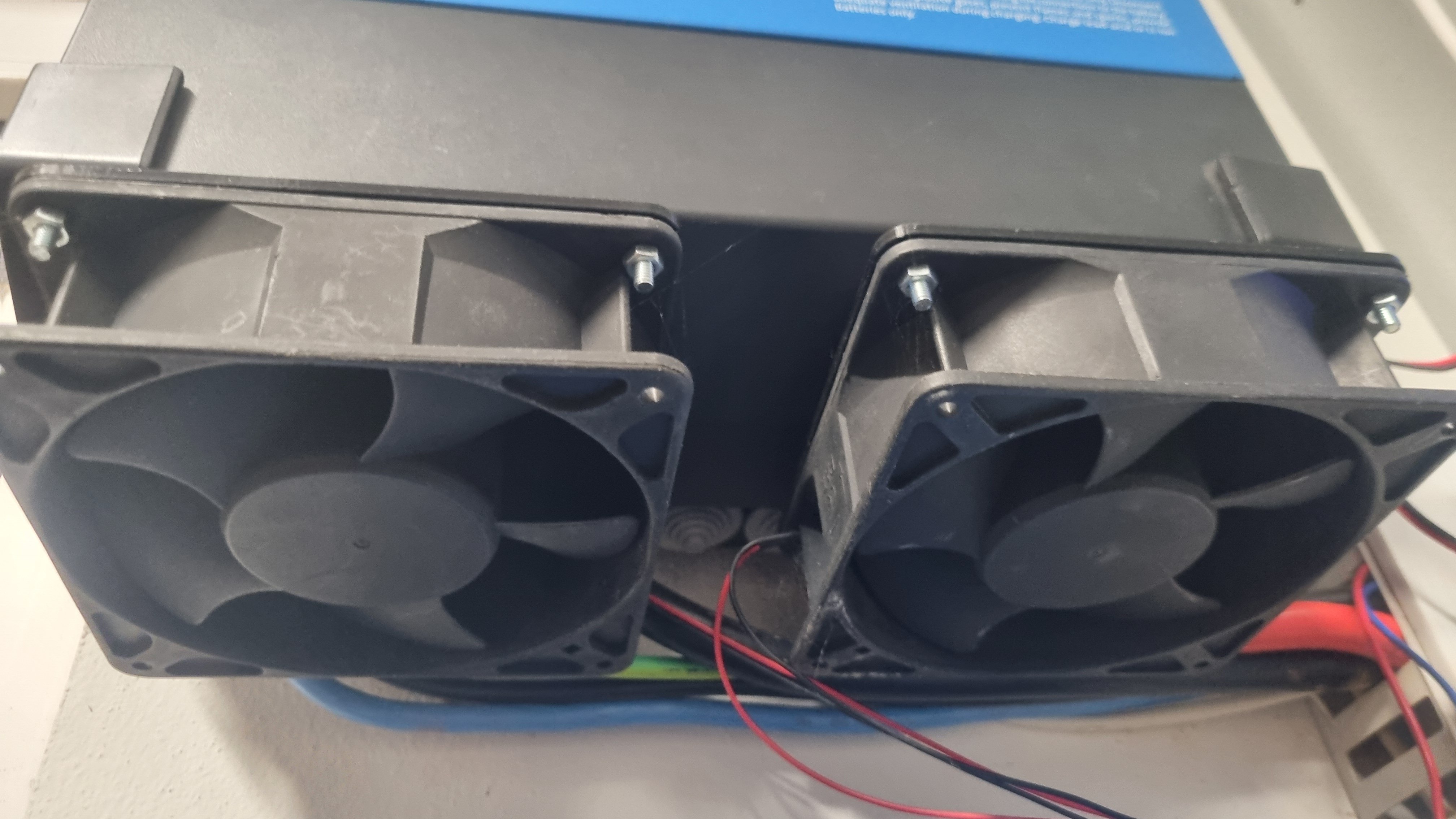

O víkendu to budu testovat, jestli bude svitit.

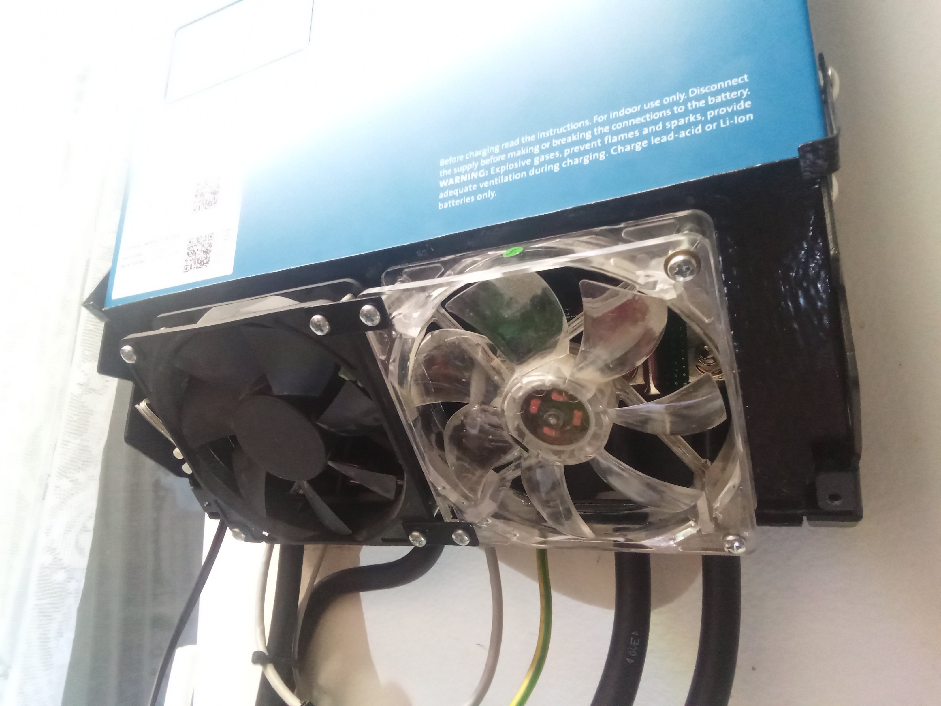

To.mám.taky a žádný zázrak:lemra79 píše: pát zář 05, 2025 7:54 pmIMG_20250905_195004_575.jpg

Na zazraky uz neverim
. Kazdopadne z vrchni strany menice toho vzduchu fouka rozhodne vic, typuju nasobne, jak velky vliv na chlazeni to ma, nedokazu zatim rict.

Re: Multiplus a chladenie
Můj odhad je,že trvale max.zatíženi to zvedne o cca 300W.Samozřejme je toroid v komfortnĕjši teplotĕ i při ostatních zatíženích.

proč všichni roubujete ty 120mm větráky zvenku? 2x 80mm vevnitř mi přijde jako čistší řešení.
Protoze se boji riznout/vrtnout do originalniho plechu
Sup sem s fotkou, rad se inspiruju kam dat dovnitr ty 80tky bez vrtani. Z venku to bylo nedestruktivni, pripoustim, ze 2x 80 by asi taky stacilo.
Já jsem žebra v tom deklu nakonec vyřezal.Ty průduchy jsou hodnĕ malý i v mĕniči
No tak ty uz muzes vrtat
ja jsem spodni dekl schoval a napasoval tam novej plech a do nej osadil vetraky.
