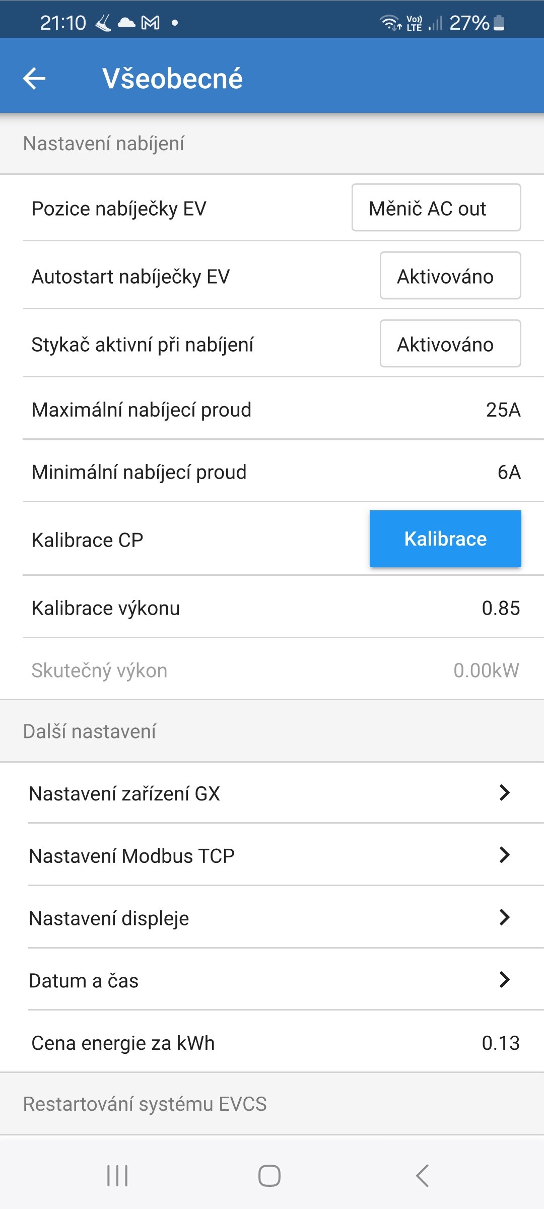

Nĕkde jsem tam nastavovat koeficient okolo 0,83, aby to trochu sedělo AC zátĕž a wallbox .Pokud ten elektroměr bude ukazovat 3 hodnotu na stejné AC zátĕži, tak se těch krámů zbavím. Abych mĕl 3 různé hodnoty na 3 celkem drahých zařízení a neuměli to zmĕřit do 3% to ať jdou do pr...

Položka kalibrace výkonu 0,85 to je.Jinak to nesedĕlo vůbec.

Ježíš marja, přihlaš se do web rozhraní toho wallboxu a nakalibruj si to přesně na každý proud extra a nemusíš tu donekonečna brečet jak je to nepřesný. Jinak to můžeš jít rovnou odmontovat, ac output je nepřesný, wallbox je nepřesný bez kalibrece. Jediné co měří dobře je ac input. Teorie je, že output se neměří, ale dopočítává. Kup si každopádně co chceš, je to tvoje volba.Franta2776 píše: sob dub 19, 2025 9:02 pmNĕkde jsem tam nastavovat koeficient okolo 0,83, aby to trochu sedělo AC zátĕž a wallbox .Pokud ten elektroměr bude ukazovat 3 hodnotu na stejné AC zátĕži, tak se těch krámů zbavím. Abych mĕl 3 různé hodnoty na 3 celkem drahých zařízení a neuměli to zmĕřit do 3% to ať jdou do pr...

Dagusi, přijde ti normální kalibrovat nĕco cca 15%??Nebo označit mĕnič číslovkou 5000 a k němu uvádět výkon 4000W a potom v praxi zjistíš, že je ta sračka v reálu schopna dodávat trvale 3500W jinak se přehřívá??

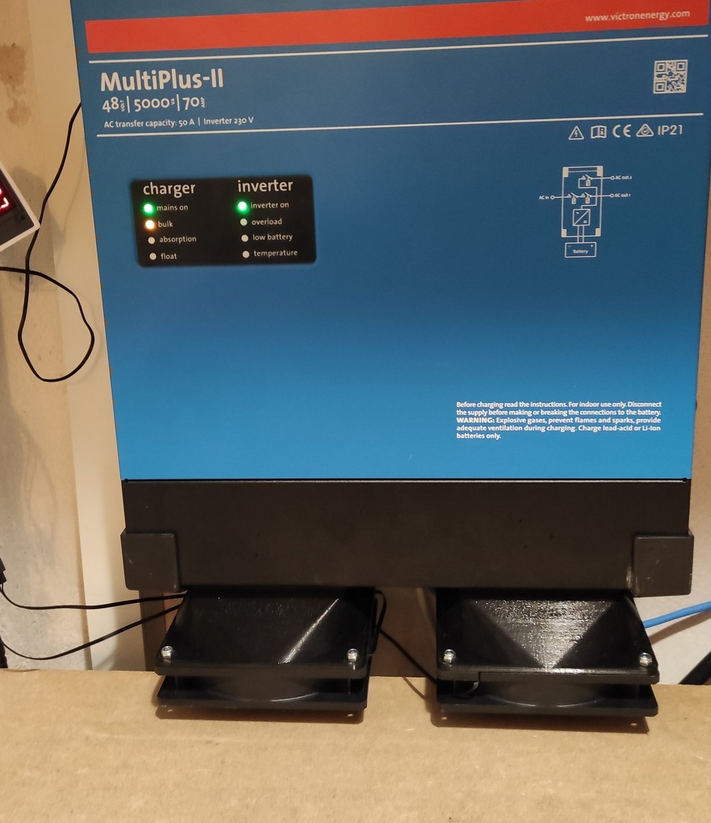

Franto: neviem aké máš podmienky, ale MP2 bežne dáva trvale 4,2-4,5kW bez prehrievania. Asi máš vyššiu teplotu okolia, alebo je niekde problém.

Mám ho v chladné garáži. Trvale myslím třeba 6 hodin ne 30minut.

Asi sa ti nebude chcieť ísť do dodatočného chladenia MP2 že? Mne dosť pomohlo dať dole na gril 2x 120mm PC ventilátory a termostat. Tieto ventilátory robia väčší a rovnomernejší prietok vzduchu vnútri MP2 a aj vnútorný ventilátor sa neskôr zapína. Ale chápem, že nie každému je pochuti niečo dorábať na tak drahé meniče.

Já jsem schopný si ubastlit spoustu věcí, ale já si koupil 28kg těžký mĕnič od údajnĕ renomovaného výrobce. Předpokládal jsem, že to nebudu muset dělat. Markering mají, ale výborný i mĕ starého vola dostali:)))
