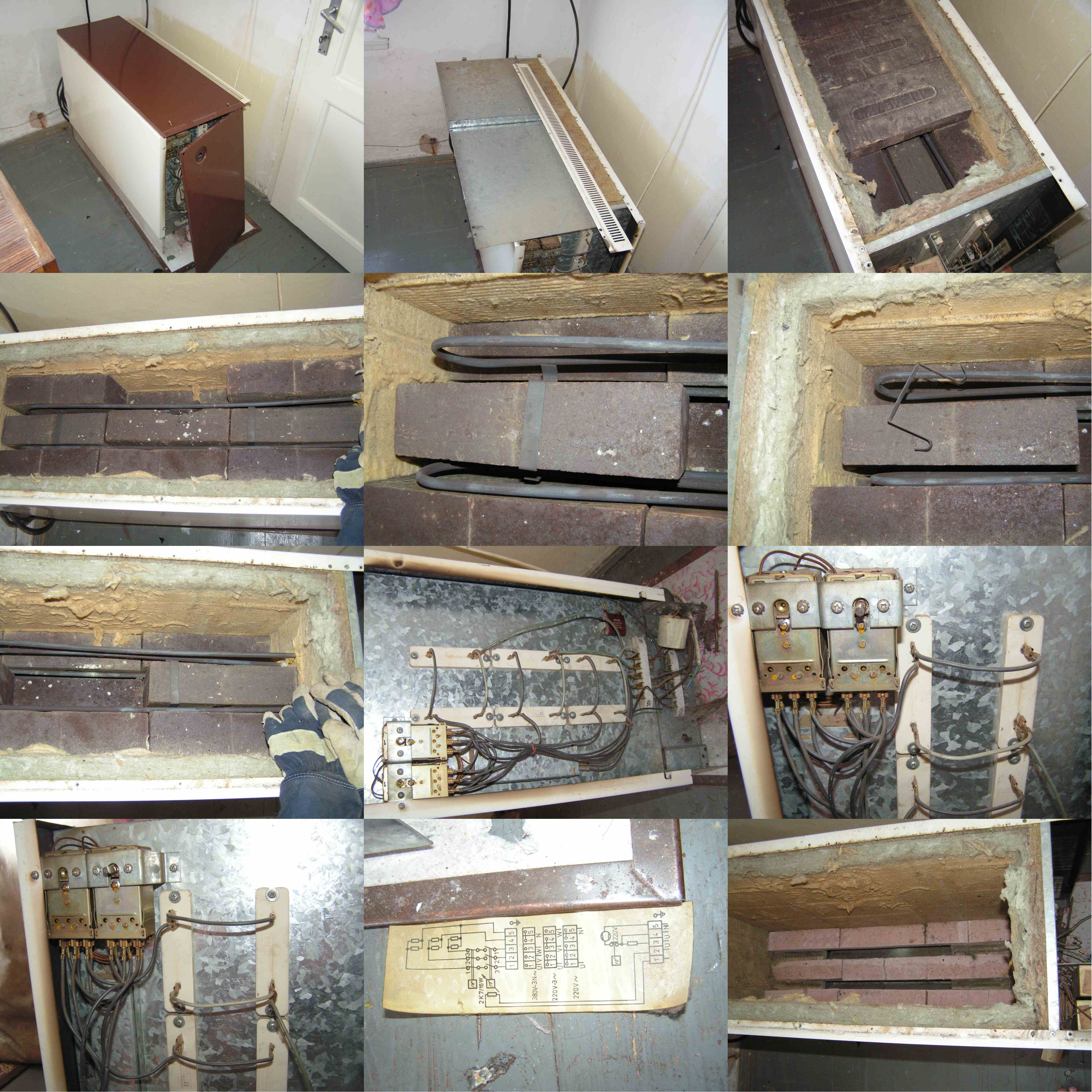

Viete mi niekto poradit, cim nahrievat niekolko ton samotovych tehal
z prebytkov ? AKu spiralu pouzit ak mam 5 menicov 230 V a mozem
ich zatazit max. 1 - 1.5 kW jeden, aby este zvladali beznu spotrebu ?
Aku masu tehal nahrievat jednou spiralou ako dat spitraly od seba ?
Da sa obycajny priesok napr. 1.5 m pouzit ako izolacia a na ten piesok
potom nejaku inu izolaciu ?

- Příspěvky: 5195
- Reputace:1039
Pro inspiraci - v akumulačních kamnech to vypadá takto:
