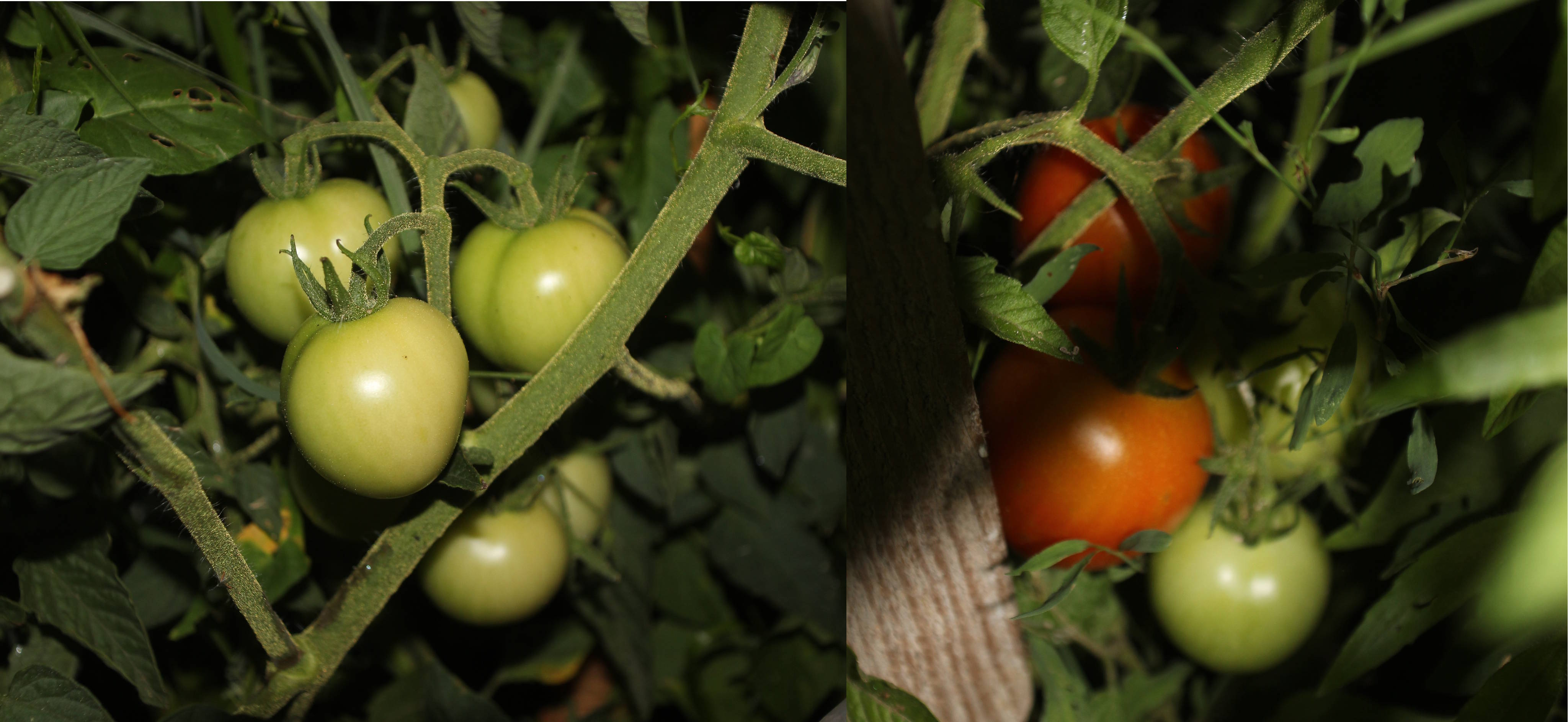

Aj toho roku mi FVE a baterky pomohli zachranit urodu paradajok a paprik pred mrazmi.
Niekedy som musel nosit hektolitre horucej vody do foliovnika.
Teraz staci predlazovacka a 500 W halogen + FVE.
Sice je to toho roku o 14 - 20 dni neskor, lebo jar bola chladna
a paradajky aj paprika chcu teplo.

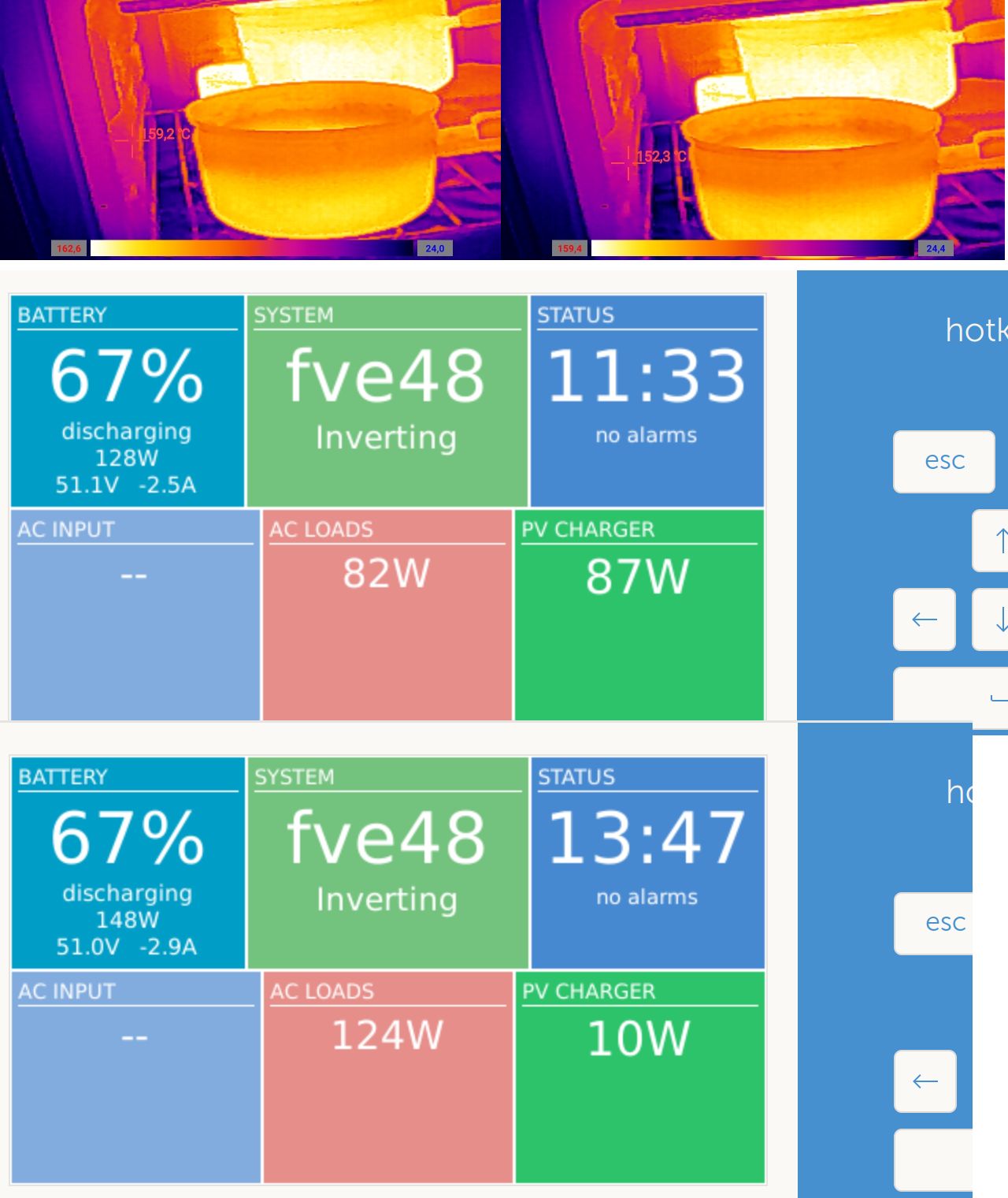

Posledne 3 dni prsi a ja mam dennu vyrobu okolo 1.2 - 1.6 kWh,
a treba mi 2.2 kWh na upecenie chleba, s tym, ze este dalsie dni bude prsat.
Tak rozmyslam, ako nahriat el., ruru na 240 *C.

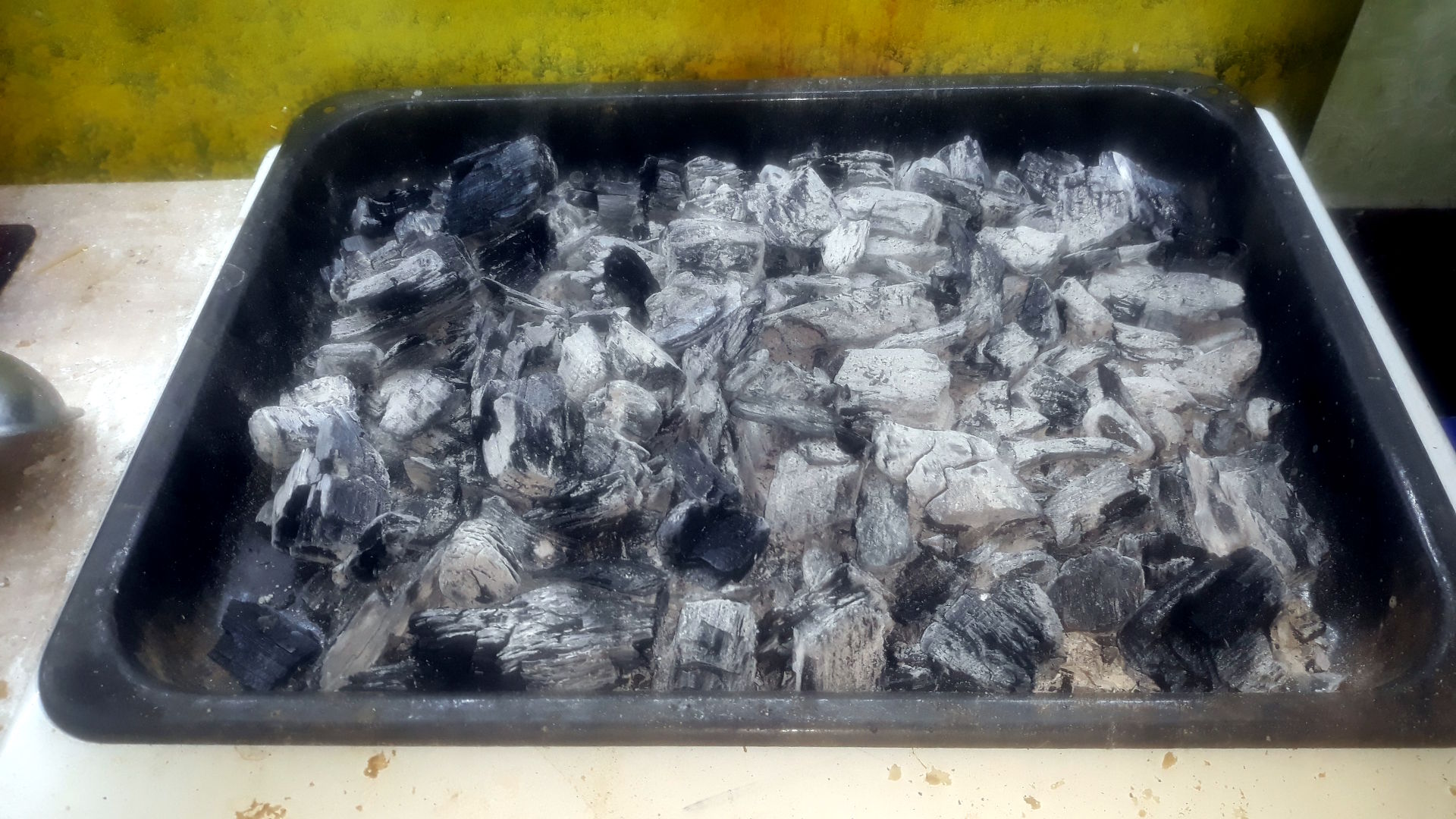

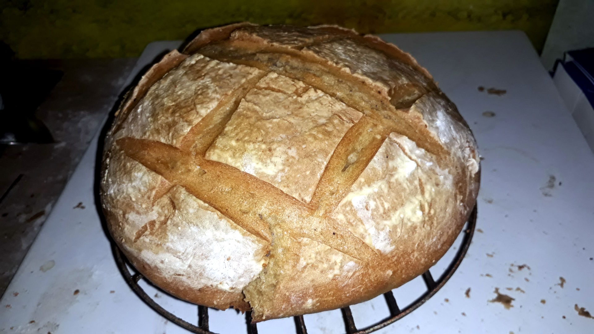

Tak chleba som upiekol aj bez bateriek a menicov.
Nahrial som tehly a potom dal do rury uhlie z agatoveho dreva.
Muselo sa to piect o 20 min dlhsie, ale korka je tensia nie je tak spalena.

To s chlebem je bez chyby. Až budeš péct, vyfoť prosím celou kompozici v troubě. Rád bych to zkusil. Díky.
