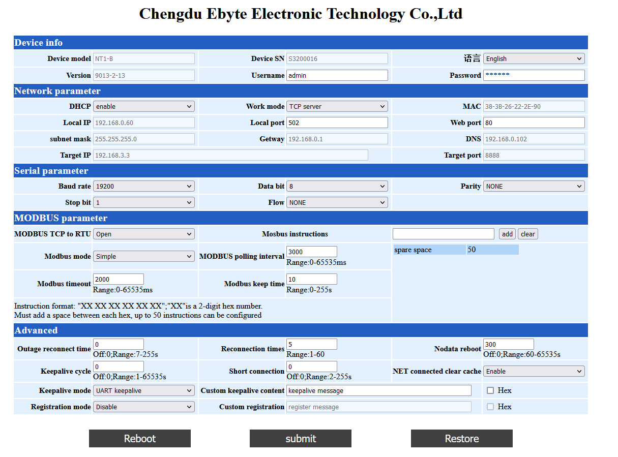

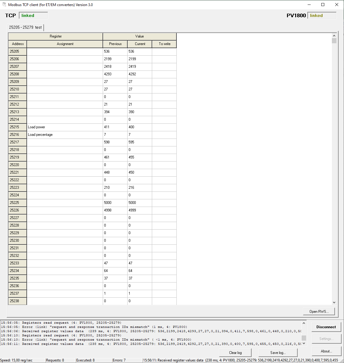

Ahojte, včera som skúšal RS485-ethernet adaptér (https://vi.aliexpress.com/item/1005004447630097.html) na menič, cez aplikáciu Modbus TCP client to išlo úplne super, v sekundových intervaloch, ale v Home assistant niektoré senzory ukazovalo ako Unavailable, ostatné sa aktualizovali veľmi pomaly až sa zastavili, reload Modbus integrácie trval večnosť, ak som dal počas toho reloadu reštart HA, tak to zlyhalo, pomohol jedine reštart virtuálky s HA (mám to ako druhú inštanciu HA na testovanie).
Čo som pozeral, je toho plné diskusné fórum, tá Python implementácia modbustcp je sychnrónna, a pri väčšom množstve dopytov sa to takto správa. Máte s tým nejaké skúsenosti? Riešenie? Workaround? Vedel by som ten adaptér nastaviť aj ako MQTT klienta, ale to by bolo asi komplikovanejšie ako to mám aktuálne (ESPhome). Dík za komenty.
Ešte niečo z HA logu:

2023-07-20 08:41:07.667 ERROR (SyncWorker_0) [homeassistant.components.modbus.modbus] Pymodbus: pv1800: Modbus Error: [Input/Output] Modbus Error: [Invalid Message] No response received, expected at least 8 bytes (0 received)
2023-07-20 08:45:12.560 WARNING (MainThread) [homeassistant.bootstrap] Setup timed out for bootstrap - moving forward
2023-07-20 08:45:27.565 WARNING (MainThread) [homeassistant.core] Something is blocking Home Assistant from wrapping up the start up phase. Hlavný spotrebič: VW ID.4 | 2x MUST PH1800 5.5kW + GWL-SUN2000, 9kWp V+J+Z | 600 Ah LiFePO4 s BMS JBD 200A | SW: Home Assistant na Synology DS923+ ku tomu ESPHome, Tasmota, MariaDB, InfluxDB, Telegraf, Grafana, Zigbee2MQTT... | HW: ESPlan (ESP32 + LAN 8720 + RS485).

Len pre zaujímavosť, nastavenie adaptéra.

Úplné řešení nemám, alespoň popíšu, co jsem vypozoroval. Mám 3 modbus huby, tedy fyzicky je to jedna krabice se čtyřmi RS-485 porty, ale chová se prakticky jako 4 nezávislé. Například vypnu Epever I+ měnič kolébkovým vypínačem, co na něm je. Asi je vypnutý celkem důkladně, protože přestane komunikovat. Když ho pak tím kolébnovým vypínačem zase zapnu, HA se chová tak, jakoby si všechny ty dotazy na registry zapamatoval v nějaké frontě (měnič na dotazy neodpovídal) a začne sypat na měnič jeden dotaz za druhým. To způsobuje trochu zmatek, hodnota sensoru se mění tak rychle jak to tam stíhá sypat rychlostí 115200. Nejkratší ínterval čtení, co mám kde nastavený, je 1.5 sekundy, ale to vyprazdňování fronty je podstatmě ruchlejší. Když měnič vypnu na pár minut, tak se ta čekající fronta za nějakou dobu vysype, vyprázdní se a pak už se dotazuje normálně. Když je měnič tím vypínačem vypnutý déle (řádově hodiny), HA to ram sype pořád, respektive jsem nikdy neměl trpělivost čekat až tu frontu dotazů dosype a pomohl jen restart HA. Zavolat službu modbus stop moc nepomáhá, nebo jsem opět neměl dostatek trpělivosti.
Dělám to tedy tak, že mám v HA tlačítka modbus start a modbus stop, což volá služby modbus restart (služba modbus start mení) a modbus stop.
U toho modbus stop je to ještě takové podivné, myslím, že většinou vypne všechny modbus huby a nejen ten jeden, který vypnout má. Tak aby to bylo relativně spolehlivé, mám jedno tlačítko modbus stop, což vypne sekvenčně všechny huby a modbus start, respektive restart, které zapíná už jen ten konkrétní hub.
Když tedy např. chci vypnout měnič, aby nespotřebovával energii ve standby, vypnu ho tím kolébkovým vypínačem, zmáčknu modbus-stop a pak zmáčknu modbus-start na ostatních hubech (MPPT, elektroměr).
Epever měnič se dá vypnout i zápisem do registru. Pak přestane invertovat, ale je ve standby, tedy dále komunikuje, ale něco spotřebovává. Proto ho někdy vypínám tím kolébkovým vypínačem, kdy nespotřebovává prakticky nic
Tak tolik zkušenost

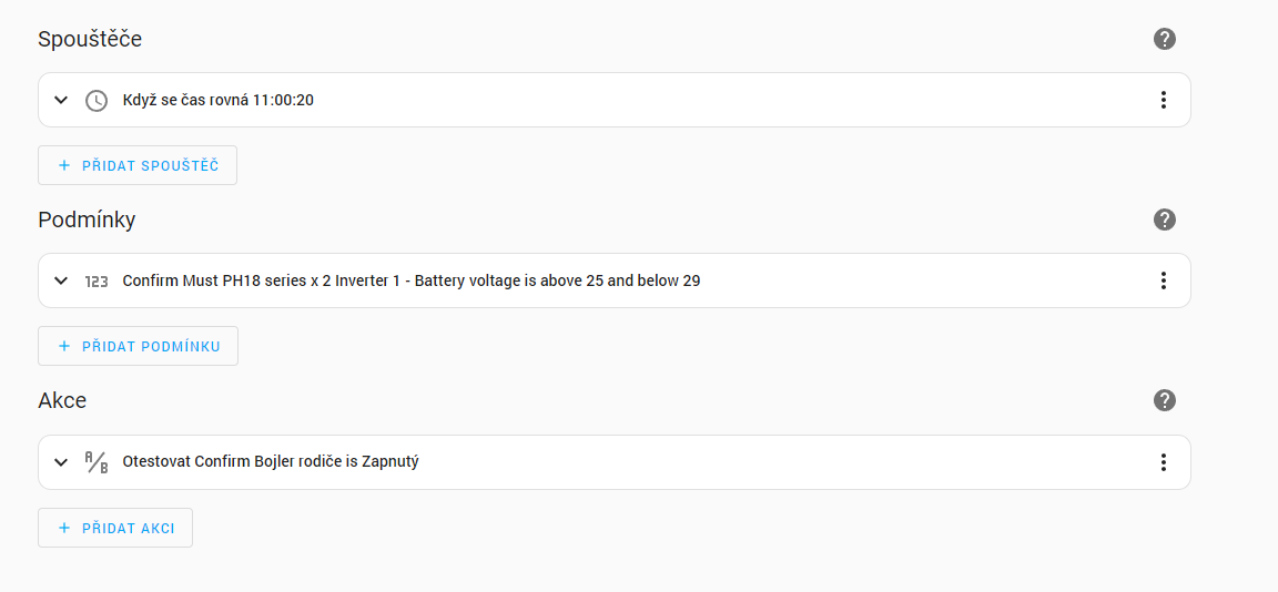

Mám dotaz... v HA mám integrovány sonoff, 2 měniče a shelly
Moje představa je naučit se tvořit automatizace... Momentálně jsem testoval spouštěč pevný čas, podmínku napětí baterie nad 25 a pod 29V a akci zapnutí sonoff jenže automatizace se spustí ale žádná akce zapnutí se nekoná...
Jsem v tom nový, neví někdo jak se od toho odrazit?

Každou automatizaci můžeš zpětně zkontrolovat - u mě je v angličtině vpravo nahoře "traces" kde uvidíš kdy byla posledně spuštěna a jak to probíhalo.
- Příspěvky: 4231
- Reputace:962
Re: Home Assistant
Keď klikneš vpravo na tie tri bodky, máš tam možnosť Test, uvidíš aký bude výsledok. Alebo ako písal "rva", úplne pravo hore vpravo je modrý link TRACES, tak uvidíš výsledok behu automatizácie.

Díky chlapi, tam v podstatě zjišťuji že akce se nerovná zapnutí ale pouze ověření stavu relé... Musím přijít na to jak vyvolat změnu
- Příspěvky: 4231
- Reputace:962
Re: Home Assistant
Call service, switch power on, vybrať entitu
