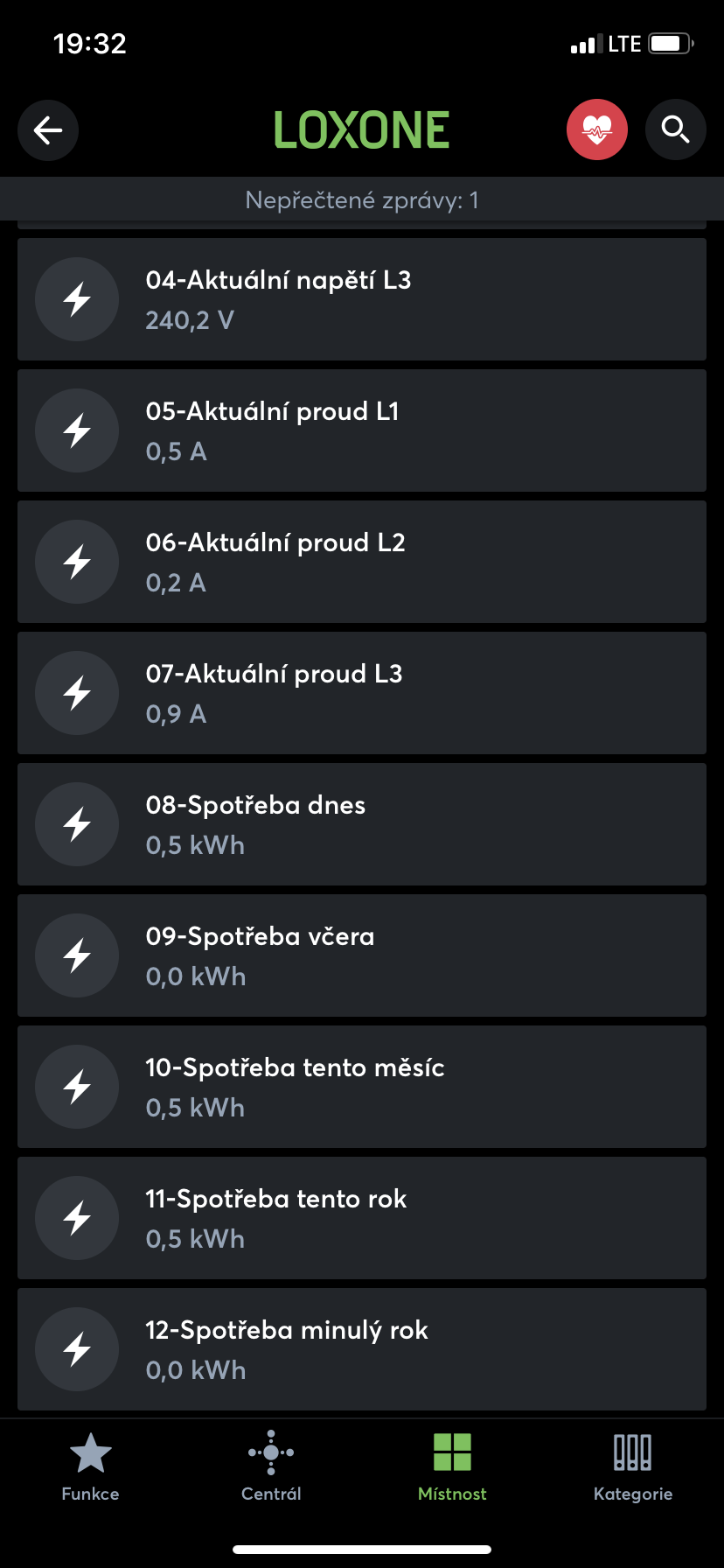

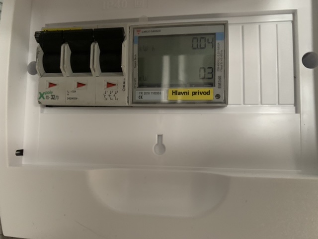

Nainstaloval jsem předevčírem na hlavní přívod Modbus elektroměr Carlo Gavazzi EM340 a propojil s Loxone. Zjistil jsem, že aktuální stanby spotřeba je 6,5 kWh denně.

Nedělám z toho žádný závěr. Jen sděluji, že v domě nikdo nebydlí a už to žere jak splašený.

Nainstaloval jsem ho před dvěma dny a od té doby za 48 hodin to netočilo 13 kWh. Z toho Loxone to není teď vidět, protože tu komunikaci jsem dělal až dnes.vlkazajac píše:Nepochopil som, kde si odčítal 6,5 kWh denne, ani to standby. Možno mi niečo uniká.
Těch 6,5 kWh/24hod dělá alarm, kamery, mikrotik, wifi anténa, loxone, lednice, motor z garážových vrat a čerpadla na spodní vodu - 2ks.

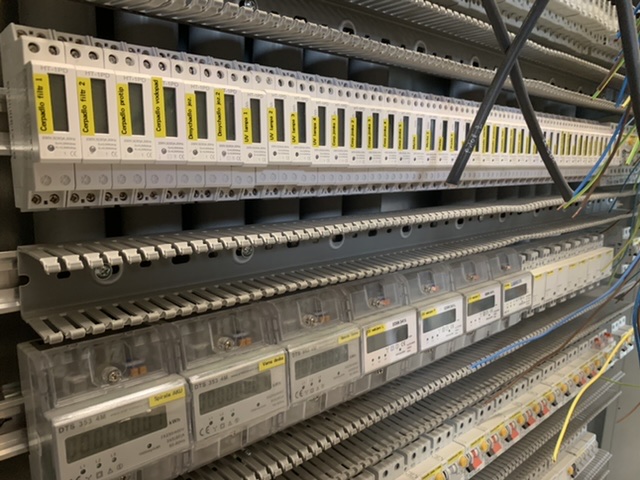

Napocital jsem asi 40 tech malych elektromeru nahore. Nevim co to jsou za typy, ale rekneme treba "SDM120D - elektroměr digitální jednofázový", ten ma vlastni spotrebu dle specifikace <2W, rekneme 1.5W. To mame 40 x 1.5= 60W trvale jen v mereni = dalsi 1.44 kWh denne k tem 6.5kWh. Takze merenim se to dostane na necelych 8kWh denne. A do toho jeste ty velke meraky dole. Jako samozrejme pri uvazovanem vykonu FVE je to celkem zanedbatelne, ale preci jen v ramci optimalizace a v ramci vice a vice pokrocileho stadia solaritidy, mozna by se to dalo resit nejak usporneji
V zime to bude problem, kazdy usetreny watt je dobry. Jinak se bude o to drive prepinat na sit a baterie se nenabiji ani za 14 dnu.

Jsou to tyto https://www.hutermann.cz/produkt/elektr ... ann-ht-1pd
Vlastní spotřeba <1W.

Jaký důvod mají ty soukromé elměry,to nestačí ten jeden od DS a druhý od FVE?
- Kobra23
- Příspěvky: 464
- Reputace:143
Re: FVE 19,95 kWp bez kompromisů - Dolní Posázaví
Nestačí. Asi na to neexistuje žádná diagnóza, ale již několik desetiletí vše měřím a hodnoty ukládám do statistik a mám rád detailní přehled o skutečných spotřebách zařízení. Jelikož je v domě "chytrá" elektroinstalace, tak je spousta těch elektroměrů použita i pro zpětnou vazbu do řídícího systému, ale taky např. na snímání provozních hodin některých zařízení a zajištění jejich rovnoměrného využití.
Např. V jezírku je 4-12 UV lamp a je nutno hlídat provozní dobu jednotlivých lamp, jakmile se překročí, tak lampa přestane plnit svojí funkci a začne se kazit kvalita vody. No a toto elektroměr ohlídá a pošle notifikaci, že lampa xyz je již potřeba vyměnit.
Nebo čerpadla v jímkach mají plováky a i když jsou kvalitní, někdy se srane, že plovák nevypne. Nastavíš, že pokud čerpadlo po 1 hodině stále jede, i když normalní cyklus je max. 15 minut, tak ho relé buď odstaví nebo ti přijde notifikace, že je s čerpadlem problém.
U Modbus elektroměrů, které jsou rychlejší na podávání informací zase můžeš využívat jiné možnosti. Např. pustíš varnou desku a podle velikosti odběru se ti zapne digestoř, protože jsi zřejmě začal vařit.
Jakmile máš inteligentní dům, jsou možnosti neomezené, jen musíš mít vstupy (informace nejlépe od každé blbosti v domě) a pak už si v počítači jen hraješ co má které zařízení dělat, za jaké podmínky popř. jaké podmínky musí být splněny.
Já nemám inteligentní dům proto abych měl aplikaci v mobilu a když v mobilu na něco kliknu, tak se to vykoná. Můj systém je stavěný tsk, abych ten mobil nebral vůbec do ruky a vše se vykonávalo automaticky samo.

Tato fotka mi připoměla oblíbenou větu kolegy v práci. "Žádný žlab ani rozvaděč není nikdy moc velký"Kobra23 píše:To se dozvím až zprovozním tuhle armádu elektroměrů.
Technicky ty čerpadla jinak rešit nelze, neboť vše je vybudováno na skále/ve skále.
Zbyla nějaká rezerva?
