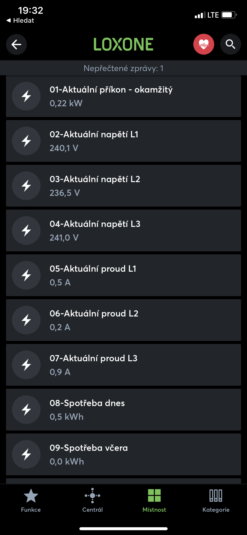

Nainstaloval jsem předevčírem na hlavní přívod Modbus elektroměr Carlo Gavazzi EM340 a propojil s Loxone. Zjistil jsem, že aktuální stanby spotřeba je 6,5 kWh denně.
- Reputace: 528
Re: FVE 19,95 kWp bez kompromisů - Dolní Posázaví
To nie je dosť dôveryhodný záver, zdá sa mi.Kobra23 píše:Nainstaloval jsem předevčírem na hlavní přívod Modbus elektroměr Carlo Gavazzi EM340 a propojil s Loxone. Zjistil jsem, že aktuální stanby spotřeba je 6,5 kWh denně.
- Kobra23
- Příspěvky: 463
- Reputace: 143
Nedělám z toho žádný závěr. Jen sděluji, že v domě nikdo nebydlí a už to žere jak splašený.
- Reputace: 528
Nepochopil som, kde si odčítal 6,5 kWh denne, ani to standby. Možno mi niečo uniká.

Nainstaloval jsem ho před dvěma dny a od té doby za 48 hodin to netočilo 13 kWh. Z toho Loxone to není teď vidět, protože tu komunikaci jsem dělal až dnes.vlkazajac píše:Nepochopil som, kde si odčítal 6,5 kWh denne, ani to standby. Možno mi niečo uniká.
Těch 6,5 kWh/24hod dělá alarm, kamery, mikrotik, wifi anténa, loxone, lednice, motor z garážových vrat a čerpadla na spodní vodu - 2ks.

Napocital jsem asi 40 tech malych elektromeru nahore. Nevim co to jsou za typy, ale rekneme treba "SDM120D - elektroměr digitální jednofázový", ten ma vlastni spotrebu dle specifikace <2W, rekneme 1.5W. To mame 40 x 1.5= 60W trvale jen v mereni = dalsi 1.44 kWh denne k tem 6.5kWh. Takze merenim se to dostane na necelych 8kWh denne. A do toho jeste ty velke meraky dole. Jako samozrejme pri uvazovanem vykonu FVE je to celkem zanedbatelne, ale preci jen v ramci optimalizace a v ramci vice a vice pokrocileho stadia solaritidy, mozna by se to dalo resit nejak usporneji
V zime to bude problem, kazdy usetreny watt je dobry. Jinak se bude o to drive prepinat na sit a baterie se nenabiji ani za 14 dnu.
