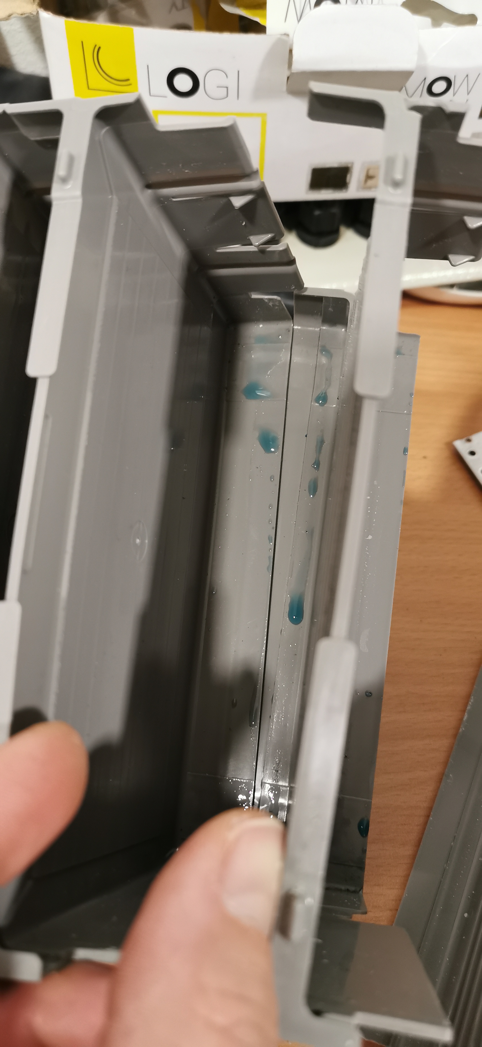

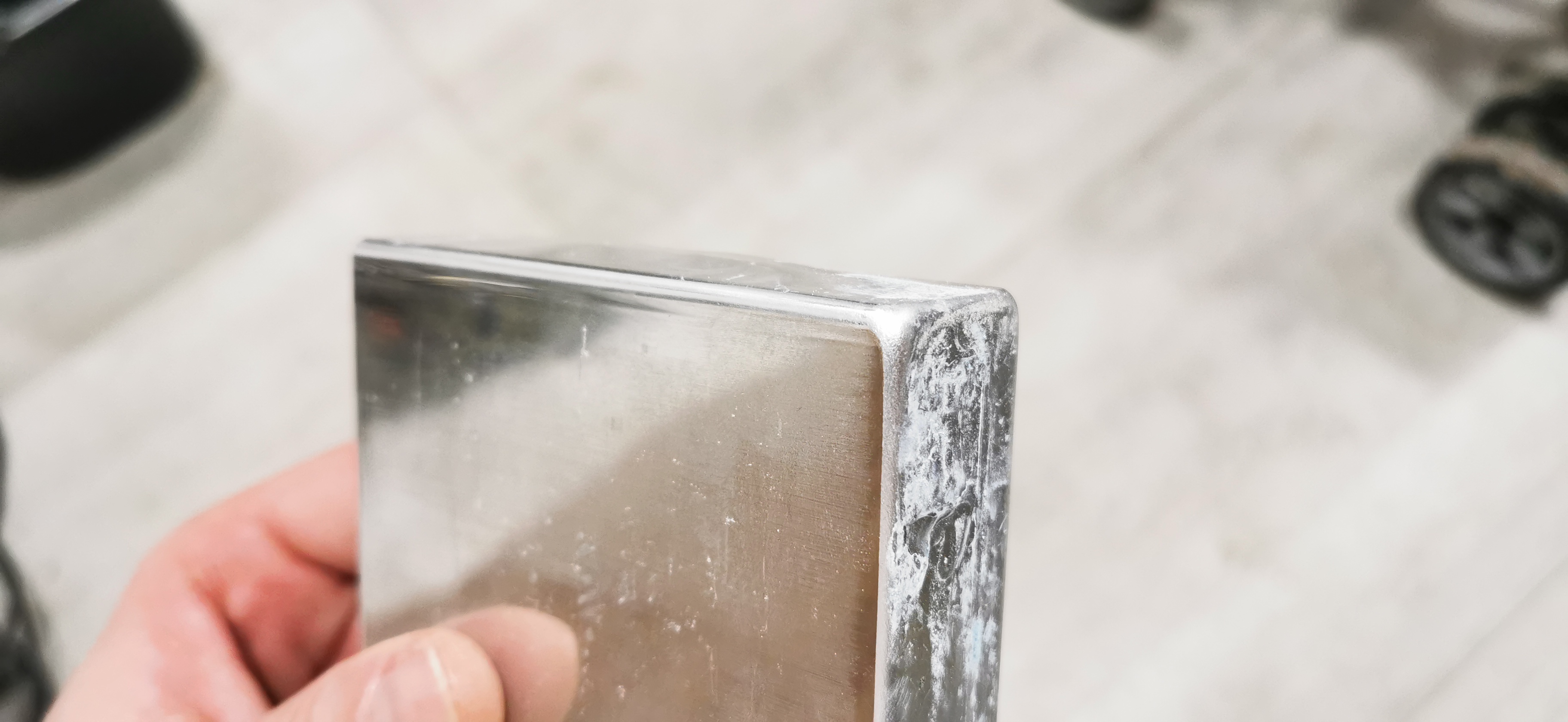

Poprosil by som o radu.
Kupil som tu od jedneho clena clanky synovi do stvorkolky a konecne som si pocas dlhych zimnych vecerov nasiel cas na realizaciu.
Poslal mi ich v plastovych drziakoch, ktore som musel dat dolu aby sa zmestili do povodneho obalu.
Clanky boli obliate mne neznamou tekutinou vid foto a jeden bol zvlastne zdeformovany z dnu von, tazko sa to foti.
Napatie maju vsetky OK, len ci nie su nebezpecne pre moje pouzitie?
Dakujem
Dakujem

Re: Navrh FVE bungalov
Oxidace AL a v těch obalech to bude proto,že je na obalu + nejspíš? To nesmíš spojovat k sobě,ale izolovat od sebe.Tou oxidací vznikl už průsak elitu.

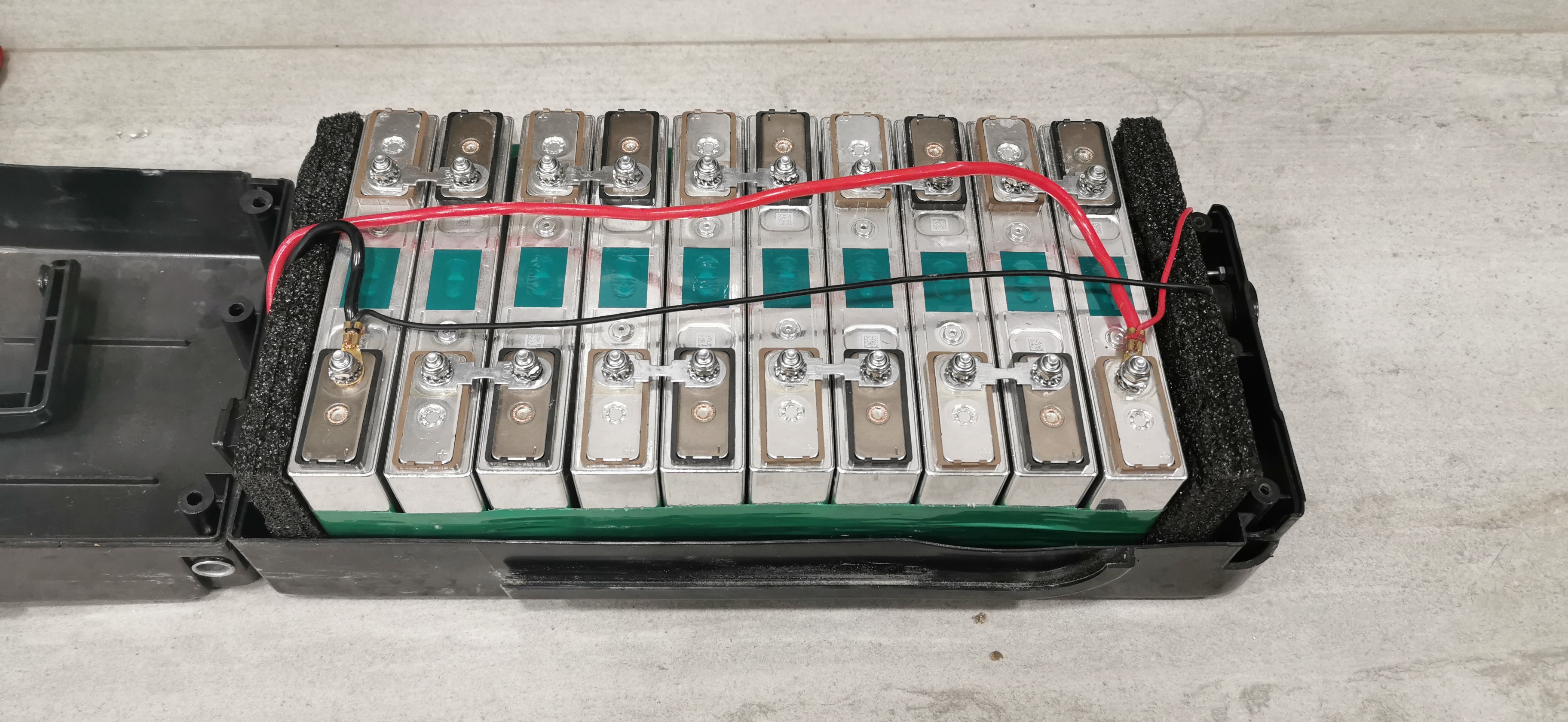

Takto to vyzera momentálne.
Do sirky mozem ist este, ale vyska je na mm presne.
Bol som pozriet tu podlozku na pecenie a vo svojich veciach som ju nenasiel
Je to prvotna verzia bez zapojenej bmsky, takze este dam nieco medzi clanky.
- Mikel
- Příspěvky: 970
- Reputace:215
To je chladici kapalina, ktera unikla pri demontazi baterii v aute z chladiciho okruhu. Staci jen utrit.rasto1 píše:Clanky boli obliate mne neznamou tekutinou vid foto a jeden bol zvlastne zdeformovany z dnu von, tazko sa to foti.

Ty brdo
to akože máš takto zapojené, a neskratuje sa ti to ?
Ešte som nevidel článok ktorý má kovový obal,a nie je spojený s jedným pólom článku (večšinou mínus,plusovú som ešte nevidel)

- Mikel
- Příspěvky: 970
- Reputace:215
Take tyto clanky maji kovovy obal jako jeden pol. Proto kazdy clanek mel ten platovy obal co je na fotce.
- rasto1

Okamzite som to isiel demontovat.
Dakujem za upozornenia.
Clanky sa neprehrievali, ale 2 sa zlahka vyduli.
Ponaucenie, viacej citat, citat, citat, spytat sa, porozmyslat a potom zapajat
- shuty
- Příspěvky: 784
- Reputace:66
lev40 nemaju spojeny pol s obalom, aspon som medzi obalom a polmi nic nenameralLui píše:Ty brdo
- Lui
- Příspěvky: 1314
- Reputace:162
- Lokalita: Senec
- Výkon panelů [Wp]: 35000
- Bydliště: Slovensko
- Lokalita:SenecSystémové napětí:48VVýkon panelů [Wp]:35000 Kapacita baterie [kWh]:malá
neviem či je to lev40 ale tento má na 100% spojený obal s mínus pólom.shuty píše:lev40 nemaju spojeny pol s obalom, aspon som medzi obalom a polmi nic nenameral

- rasto1
- Příspěvky: 899
- Reputace:44
Su to 25Ah Panasoniky a 3.48V namerane medzi pólmi baterie a 3,68V medzi plusovym pólom a obalom!
- shuty
- Příspěvky: 784
- Reputace:66
hups, zle som to sformuloval. reagoval som na to ze si este nevidel clanok ktory nema obal spojeny s polom - tak ja som videl - lev40.
