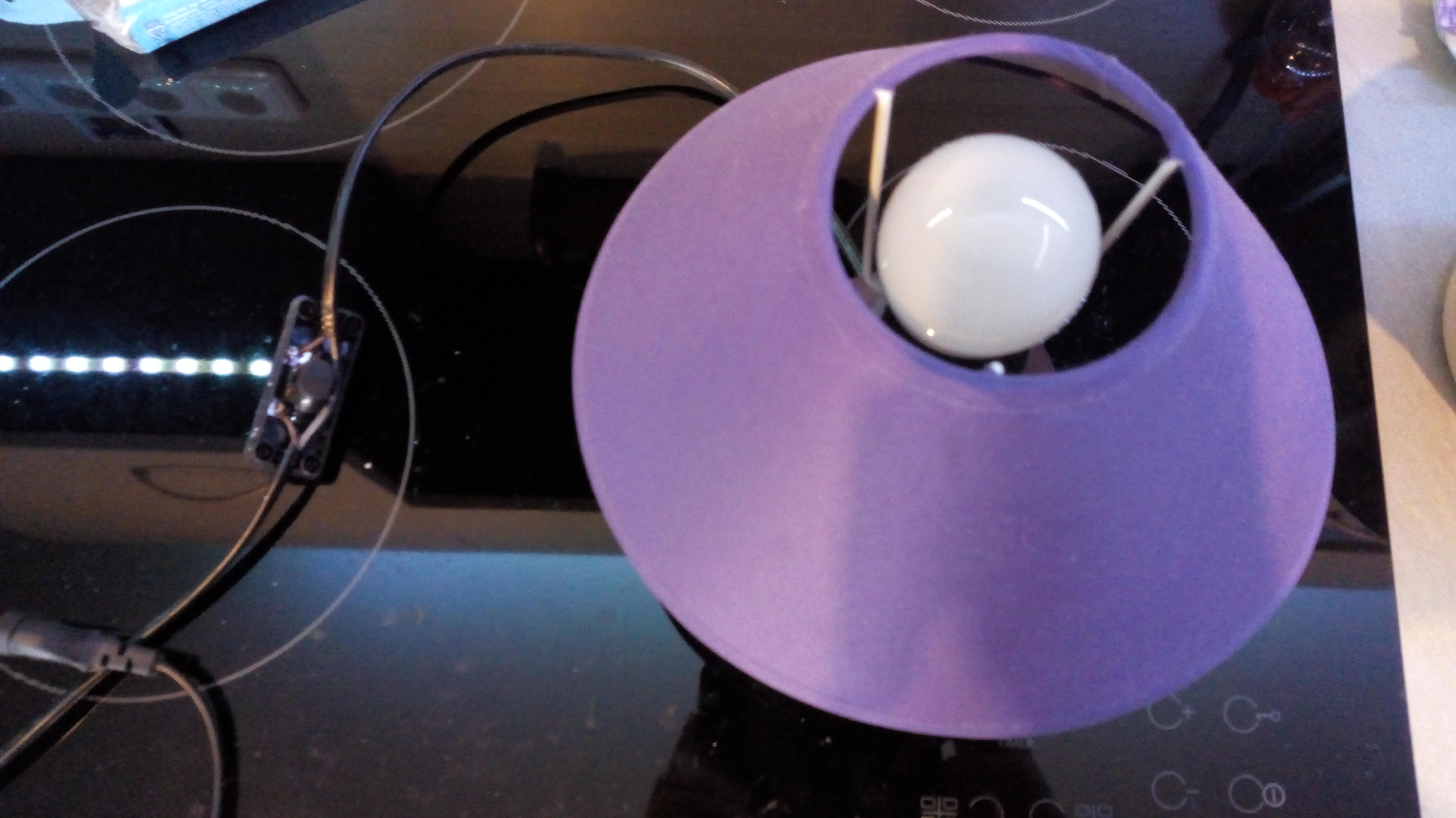

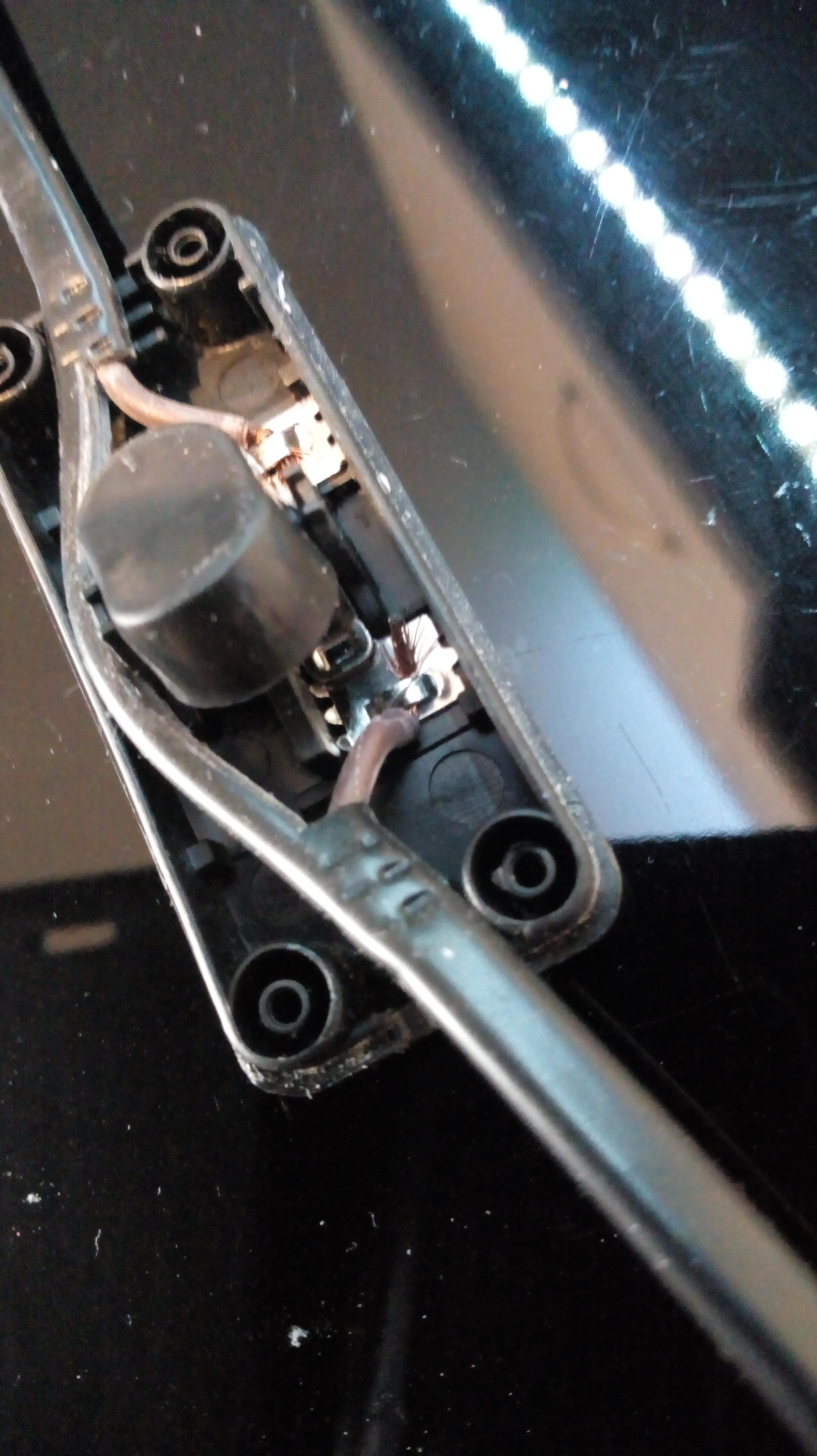

Okrem tej hroznej globálnej katastrofy tu máme aj katastrofu miestnu , ktorá nás ohrozuje priamo a dennodenne. A to vo forme nepodarkov a odpadu ,ktorý sa k nám napriek všetkým bezpečnostným nariadeniam, vyhláškam, certifikátom a inými supiš pupiš EU byrokratickými sprostosťami veselo dostáva na pulty v obchodoch.
Ako napríklad toto Babka doniesla nočnú lampu kúpenú v obchode s elektro s tým ,že jej stále preblikuje ,keď sa chytí vypínača. Tak som otvoril vypínač a tam kábliky ,len tak voľne prevlečené cez očká nezalisované, nezapájkované ,nič. Len to tam veselo prskalo.
Takže ,si nelámte hlavu s globálnou katastrofou
, ktorej sa najskôr aj tak nedožijete , pretože napríklad vyhoríte pre také p**oviny ako v tom vypínači.

Ale tady měnit žárovku při vypnutém vypínači a vidlici v zásuvce je celkem o hubu. Je to 50 na 50. Věřím, že laik vidlici v zásuvce ponechá a vypne jenom vypínač. Celkem si myslím, že vypínaný vodič bude připojen na spodní kontakt žárovky a ne na objímku.
Schválně zkus to změřit, prosím.

Zmerané, áno ako píšeš je na spodku.beethowen píše:Ale tady měnit žárovku při vypnutém vypínači a vidlici v zásuvce je celkem o hubu. Je to 50 na 50. Věřím, že laik vidlici v zásuvce ponechá a vypne jenom vypínač. Celkem si myslím, že vypínaný vodič bude připojen na spodní kontakt žárovky a ne na objímku.
Čo je podľa správnosti OK, ale v tomto konkrétnom prípade najhoršie čo môže byť.
