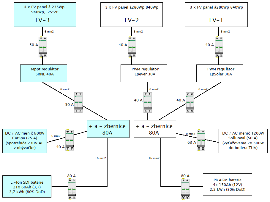

Re: Môj pokus o nízkorozpočtovú malú FVE
Áno v niečom máte pravdu, ale:
- DO a Z bateriek by nemalo nikdy tiecť viac ako 60A, kedže vyťažovače budú posielať rovno z regulátorov 40A cez menič Soluowill rovno do bojlera.
- teda zvyšných max. 60A sa rozdelí medzi Lion a PB baterky, takže 16mm vodič a 80A pre každé batérie si myslím že bude stačiť - napäťová strata na 1,5m takéhoto vodiča je do 1% - to už viacej V stratím na očkách na baterkách.
- keby som náhodou niekedy plánoval mega FV elektrárňu (teda aspoň takú ako máte vy
) - čo pochybujem lebo na to nemám prachy - aj tak by som ju musel premiestniť a úplne prerobiť.
Jak pozerám na tú schému, chceš k li-ion predsa zachovať aj olovo?
- antoni_sk
- Příspěvky: 677
- Reputace:80
- Bydliště: Liptov
Viacerí radia oddeliť batérie a spraviť dva samostatné systémy...
Neviem či nejako takto ? Akurát ja v oddelených systémoch vidím skôr nevýhody že stratím možnosť vyťažovania prebytkov.
Jedine to potom pred zimou prepojiť obe zbernice spolu a napr. odpojiť olovo...
žhaviace relátko ??? google mi našiel pod týmto názvom auto relé ktoré spína žhaviče v aute
Nie, zbernice by sa prepájali len pri rovnakom napätí, ale skôr by som to asi robil tak že olovo by som ističom odpojil od zbernice 2 a potom by som zbernice medzi sebou prepojil - mimo prevádzky FV
resilo se to v jinem tematu, ale DC jistice maji dany smer proudu. Tzn ze je musite zapojit spravne... muzete mit na jistici spravne zapojeny nabijec, nebo spravne zapojeny menic, ale nemuzete mit na jistici menic, ktery i nabiji a nemuzete na jistici mit primo baterii. Proste proud jen jednim smerem...
Pokud potrebujete jistit baterii jedine pojistky.
samozrejme to relatko spinat vhodnou elektronikou za definovanych podmienok (napatie aku, panely, prip. teplota atd.)
pouzil by som nieco ako bistabilne rele
http://sk.aokaielec.com/dc-contactor/la ... elays.html
ja mam na to napr. stary automat mitsubishi alpha2,ktory uz nepouzivam pripadne nieco ine su veci aj z ciny
ale kazdopadne rucne by sa mi to nechcelo
a istice by som nedal skor len tavne poistky
- Reputace:514
Dovolil bych si nesouhlasit.Matess píše:...muzete mit na jistici spravne zapojeny nabijec, nebo spravne zapojeny menic, ale nemuzete mit na jistici menic, ktery i nabiji a nemuzete na jistici mit primo baterii. Proste proud jen jednim smerem...
na baterii mám DC jistič 200A už 5 let a vypadne cca 1x měsíčně když žena přetíží odběr z FVE.
A v tom je jádro pudla. na baterii může nastat přetížení jen odběrem, zkratem na výstupu. Nenapadá mě nikdo, kdo má tolik panelů a měničů aby přetížil jistič při nabíjení. A poruchový stav, kdy by panely dávaly více také nemůže nastat NIKDY. Takže v situaci kdy jistič vybaví může proud téci jen jedním směrem.
Vzhledem k tomu že v nadpisu se píše malá FVE, nerozpakoval bych se použít DC jistič, pro 24V by vlastně staačil obyč AC jistič, to mám také vyzkoušené.
Dvojitými AC jističi jistím i 100V stringy. odpojení při přetížení - když jsem na string pověsil víc panelů než jistič unesl - funguje taky několik let. po správném nadimenzování se jejich funkce změnila na odpojovače.
Takže, podle doporučení výrobce AC jističe na DC není možné použít ale praxe mi ukázala že bez problému fungují.
K obrázku bych upozornil že vidím jako chybu rozdělovat systém na 2 nezávislé. Je tu dvojnásobná pravděpodobnost závady a zároveň dvojnásobná možnost že jeden systém bude přetížený/ vybitý a druhý pojede naprázdno.
Ahojte, vdaka všetkým za názory a rady.
Ja používam čínske TOMZN DC ističe ktoré fungujú aj ako odpojovače. DC istič a teda aj odpojovač batérie mám v smere od bateriek k zbernici - v opačnom smere to viem poriešiť tak že odpojím najprv panely a potom istič baterky.
Na predchodzej strane som dal dva obrázky a dva varianty - ja som ako prvé plánoval Lion spolu s olovol, ale mnohí mi radili to prevádzkovať osobitne a rozdeliť panely a regulátory na dva samostatné okruhy.
V spoločnom zapojení by som to chcel prevádzkovať na napätiach od 24,5 do 27,3V :
SDI......Pb
3,45 = 24,20 = 50% SOC Pb
3,50 = 24,50
3,60 = 25,20 = 100% SOC Pb
3,70 = 25,90
3,80 = 26,60
3,90 = 27,30 = Float U Pb
Trošku sa jedine obávam prvého prepojenia Lioniek a Pb - chcem samozrejme aby pri pripájaní boli napätia oboch batérii čo najbližšie ale ako to zariadiť zatiaľ presne neviem
SDI......Pb
3,50 = 24,50
3,70 = 25,90
3,80 = 26,60

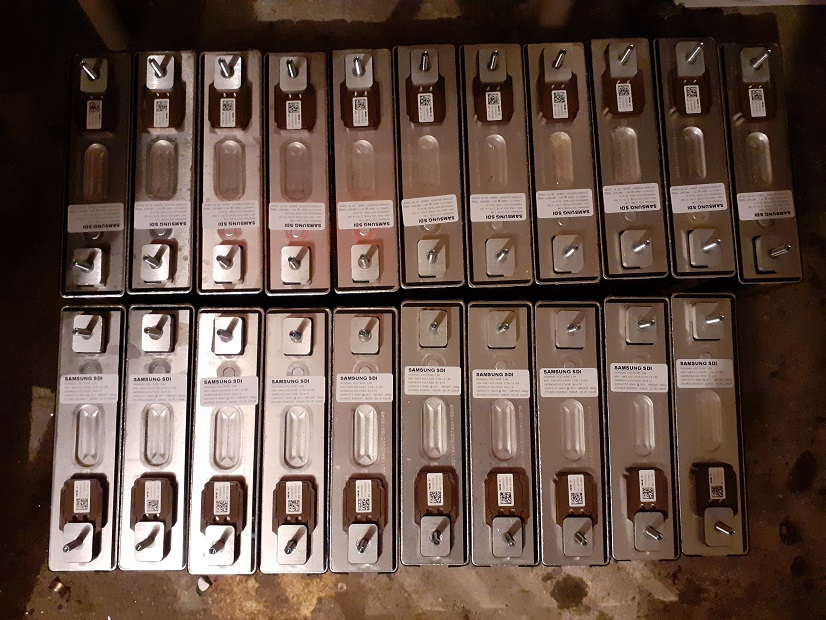

Takže týmto príspevkom by som mal uzavrieť asi túto tému, pretože dnešnou kúpou 21ks Samsung SDI 60Ah to už asi nie je "nízkorozpočtová" FVE
A to som si dal ešte objednať 4ks FV 235Wp panelov...
Tak čo zavrieť to a vytvoriť novú ?
Asi sa nám tá choroba začína vymykať kontrole
- Joskob
- Příspěvky: 601
- Reputace:59
- Lokalita: Poprad
- Výkon panelů [Wp]: 5210
- Kapacita baterie [kWh]: 24
- Bydliště: Poprad
- Lokalita:PopradSystémové napětí:24VVýkon panelů [Wp]:5210 Kapacita baterie [kWh]:24
Ale zase oproti niektorým členom sme ešte stále nízkorozpočtový
