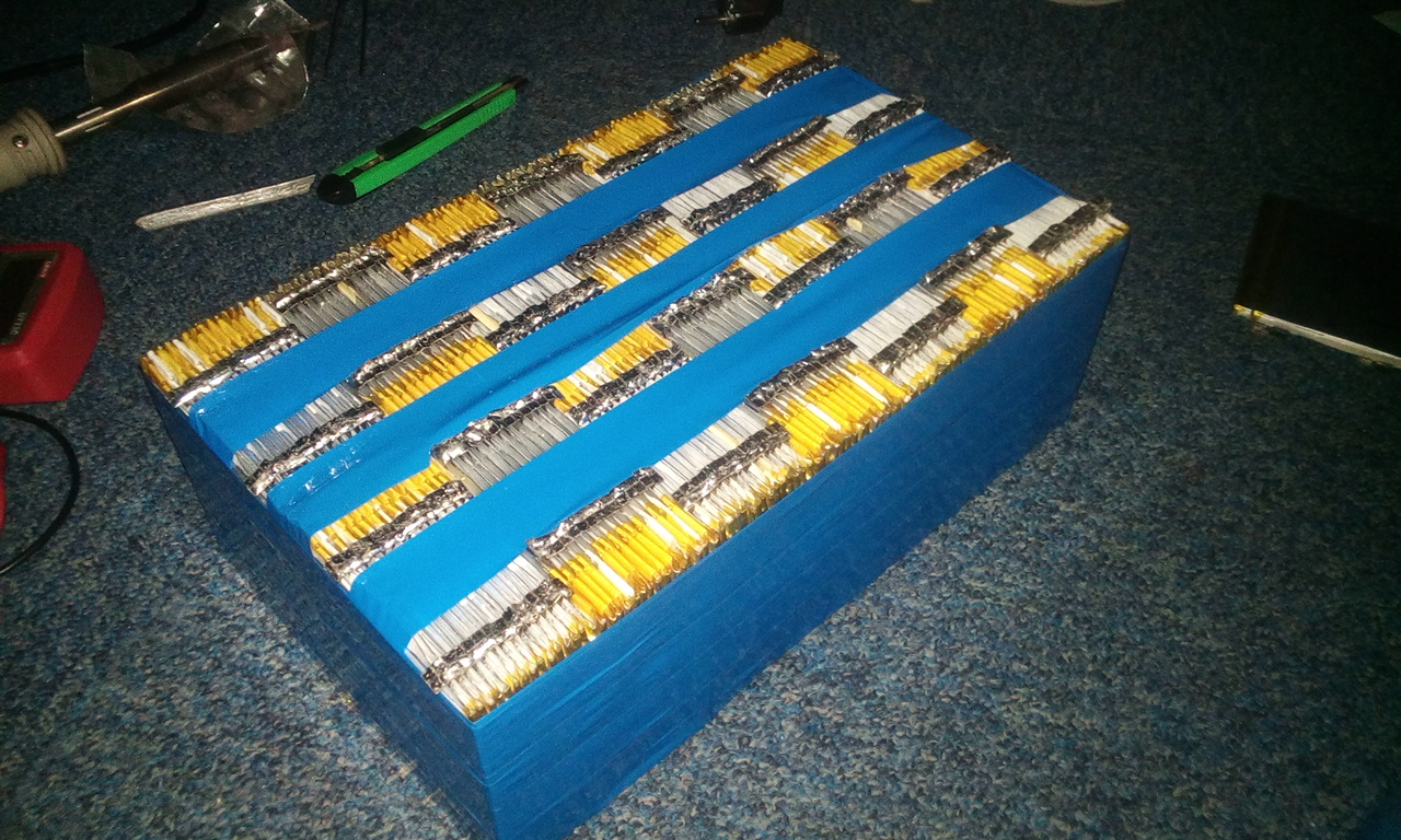

Konečne som novozhotovenu bateriu zbalancoval ručne,nabil a napojil. Nabijalo sa krasne rovnomerne z rozdielom maxinalne 0,02v ,tak ju idem zatial použivať bez balancera. Dôvod je aj ten,že zatial nemam LAN kabel,aby som ju napojil na balancer.
Čo ma ale uplne odrovnalo,že do celej baterie išlo natlačiť iba 670Wh (3:20hod 4A) a nabijal som z 3v do 4,05v. Članky su ale 3,8v a štitkovo sa maju nabijať na 4,35v ,tak dufam,že nie tam sa schovava velka časť kapacity. Pack je zhotoveny 14S15P -3550mah ma mať jeden članok,teda som čakal,že do packu vojde viac,aspoň dvojnasobok.
Hmh,tak nič,pokračujem v pajkovani dalšich packov.

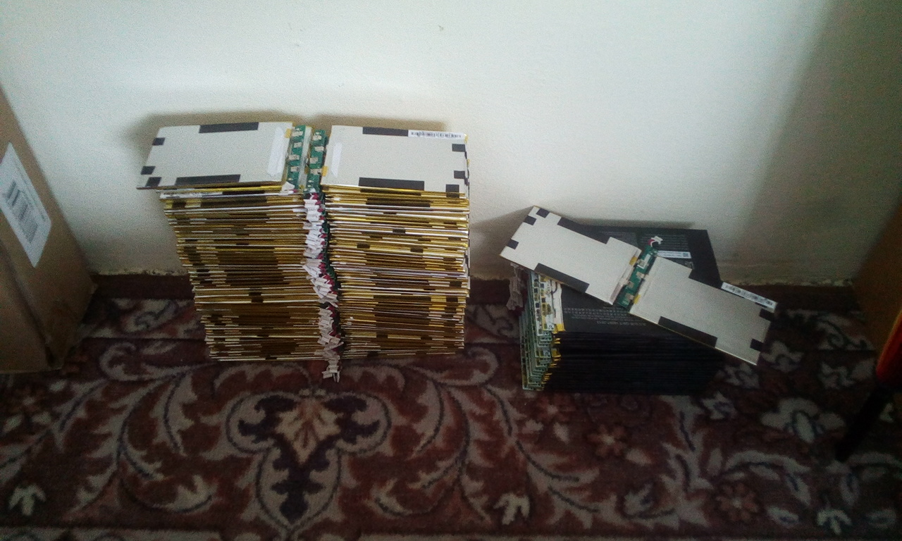

Ešte jeden chlapik prichadza pomahať. Je to totalna zlepenica piatich packov,asi z elektrobajkov. Ten ide rovno do plechovej budky a budem ho pozorovať,lebo su to članky nie v najlepšej kondocii,teda kapacita nič moč,ale aspoň narazove prudy pomôže pohltiť.
Necham ho zabehnuť zo 3-4 dni a odmeram ho,zbalancujem a dufam,že vratim do solarka.
To je inak riadna sranda. Celu bateriu v solarku mam z odpadu,čo dade skončil v koši.
NECHAJTE ODPAD ŽIŤ!!

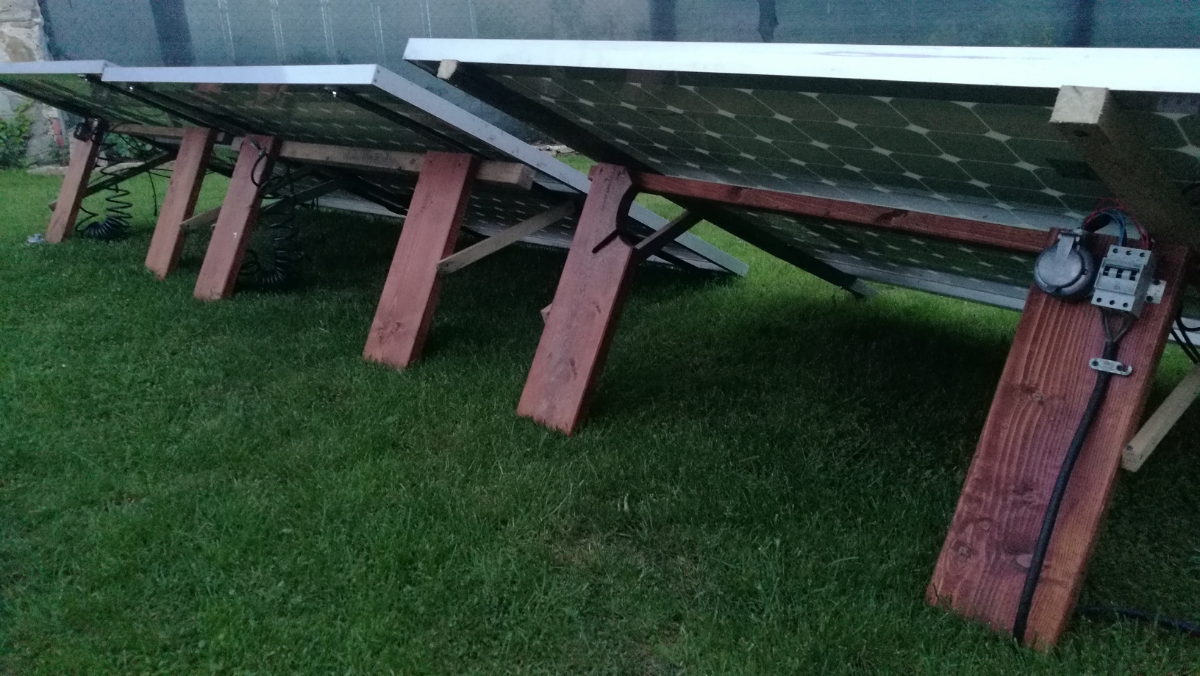

Konečne po nonstop pracovnom mesiaci som mal v sobotu aspoň pol dňa voľno,tak som sa pustil do prerabky polofunkčnych panelou. Rozhodol som sa,že budu na zahrade ako voľne stojace jednotky,ktore sa budu dať od seba odpajať. Žial koncovi mäkky kabel 4x6mm ukončeny zasuvkov na 380v mam už len o dlžke 5m,tak bude to trocha obmedzene. V robote som našiel 2 prastare zasuvky a zastrčky na 24v rozvod,tak na tie som napojil odpadove kamionove skrutene kable,ktore zabespečia odpojenie ostatnych parov panelov. Žial ostatok nemam dokončeny,nebol čas,teda len provizorne mam napojeny jeden par panelou.
Na fotke zbadate,že 2 pari maju nosnu konštrukciu červene lyže,to za to,že nič lepšie kôlňa nedala.
A aby som nezabudol,jeden par panelou nejde vôbec,musim pozrieť de je zrada.
Panele su to tie bleskom šlahnute,čo mam aj na skoršej fotke,čo su aj svojim skratom pečene na slnku,tak nedostanem z nich deklarovanych 170W štitkovych. Hybem sa pri 100W+-20W pri plnom oslneni,teda funguju tak na 50-70%. Ale aj za to ďakujem darcovi.
Inak pred včerom,teda v poňdelok som mal prvy čisto slnečny deň a tak už viem čo zatial dokaže moja zostava dať maximalne. Meranie priamo z panelou nemam,teda zratať to viem iba takto. Za 24hodin slo do domu 5,8KWh cez PJ,vytažovač poslal 10,6KWh cez axperta do bojlera a do luhoviek bolo natlačene 3,52KWh. Ak zhruba poratam učinnosť a spotrebu meničou,tak dostanem zhruba 22KWh z panelou. To je celkom slušne.

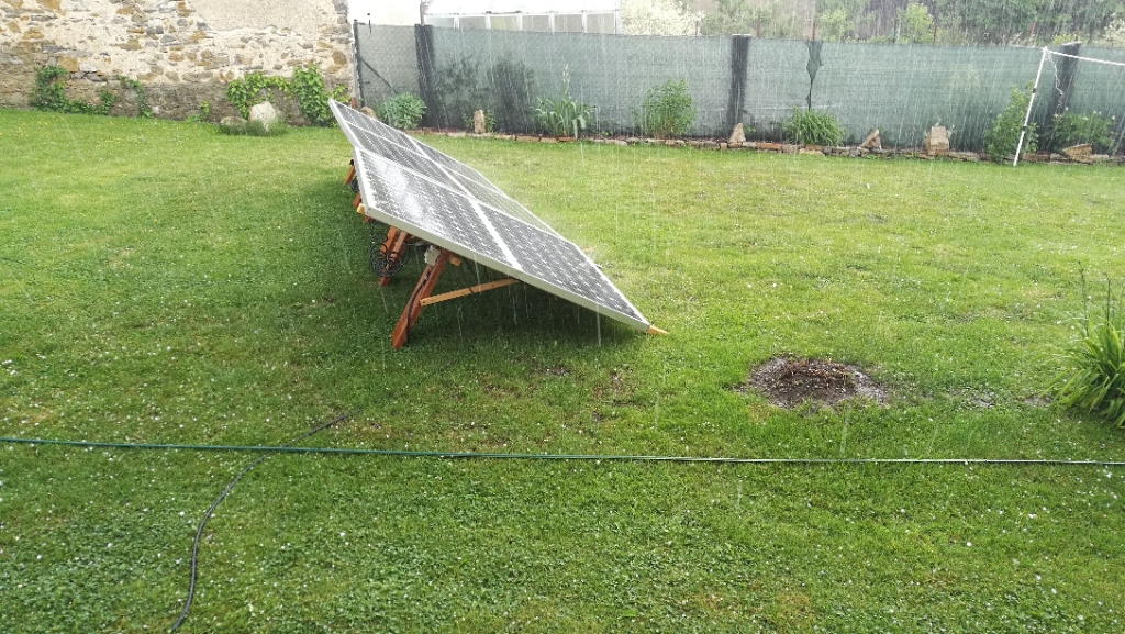

Napriek tomu,že sa Mi nedari dokopať k rozšireniu lionkovej baterky a ta ktoru momentalne mam ma pravidelne pri slabo slnečnom dni nechava trpieť bez elektriny,tak idem aspoň na prechodne obdobie pospajať luhovky na 48v. Bude to do času,kym nebudem mať v lionke dostatočnu kapacitu zmontovanu.
Luhovky za nedlho naviši omeho prispevok,tak som zvedavi aku kapacitu dostanem z celej zostavi.
Keď ku mňe dorazia aj omeho luhovky,tak na 48v napojim
40ks 160kpm
40ks 150kph
40ks 120kpm
40ks 70sunica
To je 500Ah,žiaľ priemernu funkčnosť odhadujem najviac na 40% teda dajakych 200Ah. To je možno 9-10KWh pri slabom zataženi 500W. Ale axperta nebudem mohol použiť na ich dobijanie,lebo neda dostačujuce napätie a tak na nabijanie použijem,zatial testovane staršie PCMko. Vlastne cele zapojenie baterii bude cez diody a rele,lebo chcem použiť aj lionkovu kapacitu,ale aby som lionku neohrozil hornou a spodnou hranicou napätia,ktore potrebuju luhovky na svoj spravny chod.
Pripajam fotečku,jak u nas v nedelu začinala padať krupova polievka,de sa kuchar asi splietol,lebo krupi su veľke ako myši bobek a nie ako 2€ minca.
