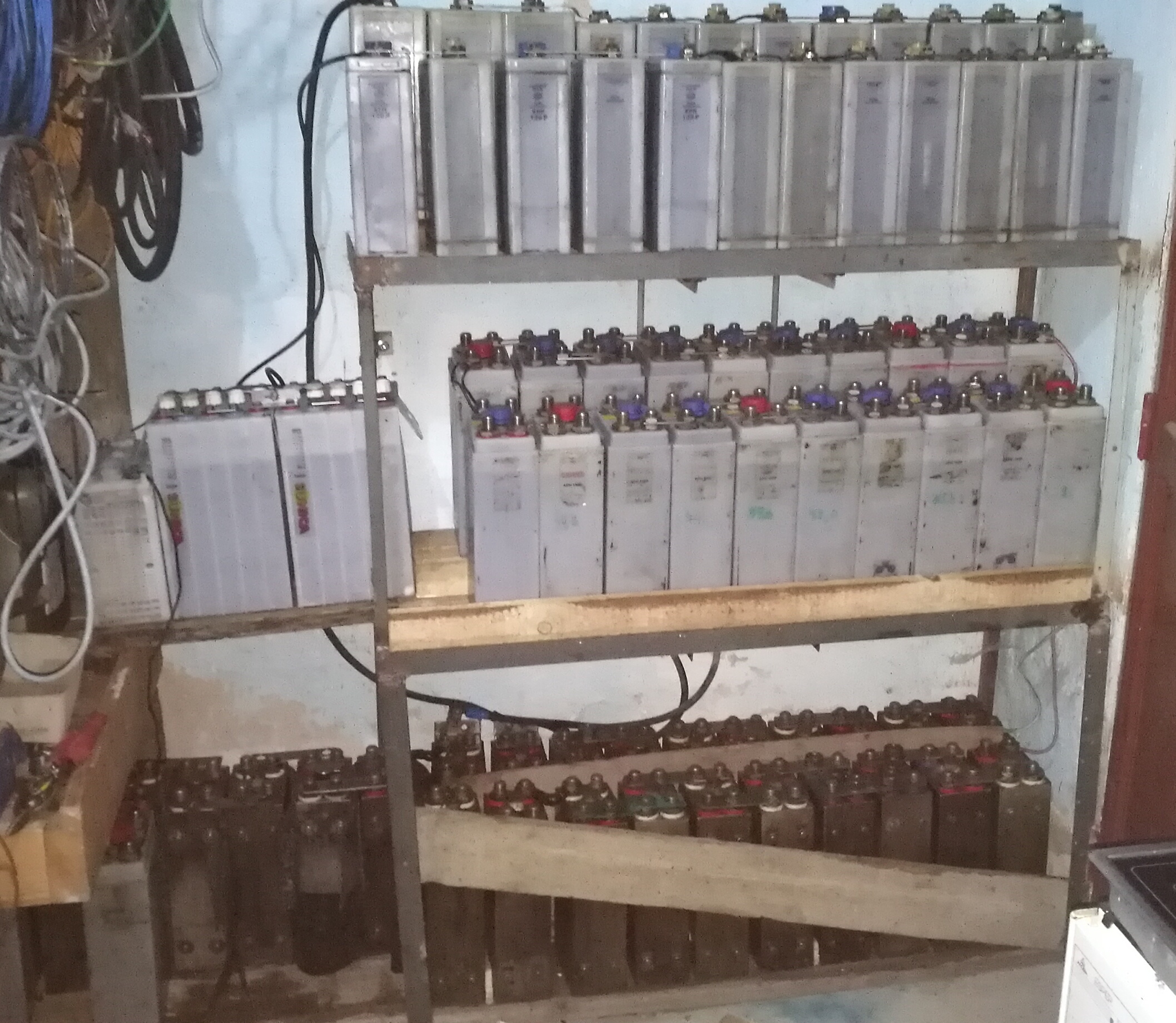

Tak trocha som použival luhovky a sranda je,že im postupne rastie kapacita. Posledne som z nich pri odbere 550W dostal 7KWh,ale ta učinnosť je fakt rôznoroda. Ak ich necham vreť polku dňa pri 1,63v članok,tak učinnosť klesa pod 40%,vlastne je z toho HHO generator,teda to zhltne hocikolko energie,tak toto sa neda počitať,ale ak ich nabijam do 1,5v članok,bez povarenia,tak učinnosť stupne až na 90%. Problem je zataženie ake použivam. Pri odbere 3000W z nich dostanem kusok nad KWh,čo je naozaj malo,ale to sa dalo čakať. No nič,jak bude ešte viac slnka,tak sa pohram z meranim kapacity,pri rôznom zataženi.
No a mam tu noveho pomocnika,čo bude zajtra dokončeny a pribudne k ostatnym liionkam v 48v vet e. Zatial mam skušobne zapnuteho 6kW PJ druhy deň a noc dotujem za pomoci luhoviek,lebo Lioniek mam zatial malo a su fakt mäkke. 2kW to zatial dokaže kus času potiahnuť,ale nerad to skušam,lebo nechcem prisť o fu kčne baterie. Tento mladik na fotke bude prirastok asi o 1,6KWh,aj keď papierovo ma vraj 2,7KWh , no su to použivane članky stare 5-6 rokov. Tak nech nam to svieti,lebo tohto roku od začiatku februara som do domu dostal 248KWh sieť a 166KWh do bojlera. Zatial môj osobny rekord,oproti predošlemu roku a to nemam poriadnu bateriu,teda to kus brzdi.
nech nam to ide takto každy rok.

Ejha. Krásny macek.
nech slúži.

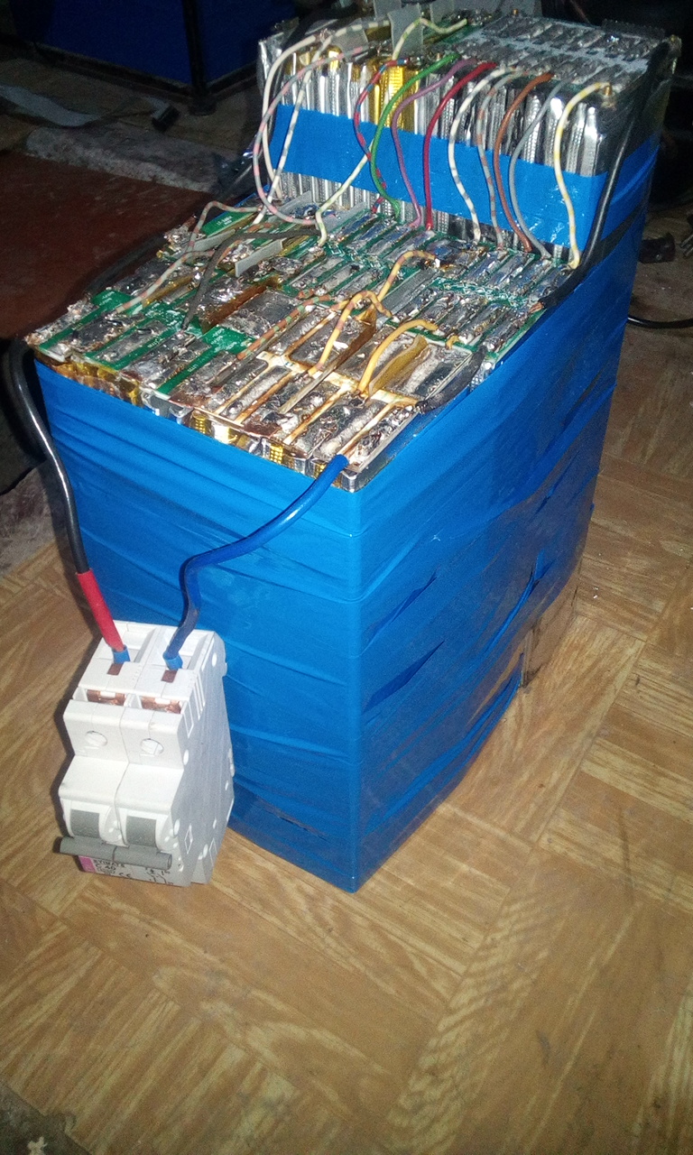

Konečne som novozhotovenu bateriu zbalancoval ručne,nabil a napojil. Nabijalo sa krasne rovnomerne z rozdielom maxinalne 0,02v ,tak ju idem zatial použivať bez balancera. Dôvod je aj ten,že zatial nemam LAN kabel,aby som ju napojil na balancer.
Čo ma ale uplne odrovnalo,že do celej baterie išlo natlačiť iba 670Wh (3:20hod 4A) a nabijal som z 3v do 4,05v. Članky su ale 3,8v a štitkovo sa maju nabijať na 4,35v ,tak dufam,že nie tam sa schovava velka časť kapacity. Pack je zhotoveny 14S15P -3550mah ma mať jeden članok,teda som čakal,že do packu vojde viac,aspoň dvojnasobok.
Hmh,tak nič,pokračujem v pajkovani dalšich packov.

Nabijanie na 4.35v urcite da nieco na viac.
Napriklad. Ked pamatas som od teba bral lipolky do ebiku stitkovo 4.3Ah. Pri nabiti na 4.2v (stitkovo 4.35v) dali 3.1 az 3.3Ah. Ale na tu stratenu 1Ah musim rozpocitat aj na opotrebenie clanku (boli to pouzivane clanky).
Takze aspon na skusku by si mohol nabit na 4.2 a porovnat s mojim meranim.

Ano bohužel je to tak. Tyto články s napětím 3,8V ukrývají hodně energie při nabíjení nad 4VJonasPP píše:Konečne som novozhotovenu bateriu zbalancoval ručne,nabil a napojil. Nabijalo sa krasne rovnomerne z rozdielom maxinalne 0,02v ,tak ju idem zatial použivať bez balancera. Dôvod je aj ten,že zatial nemam LAN kabel,aby som ju napojil na balancer.
Mám spojeno 39p 2300mAh a využitelná kapacita v rozmezí 4,05 - 3,35V je 56Ah proti 89Ah štítkovým. Takže asi 62%.
Ale u tebe je to už opravdu hodně málo.

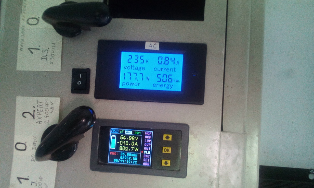

Cez noc som pomocou nabijačky axperta dotoval 48v vetvu z plne nabitou luhovou bateriou v 24v vetve a tak som odmeral ake množstvo energie dostanem z luhu pri odbere 1100W. Dostal som sa na 5,7KWh. Je to dosť uboho,lebo do luhu sa natlačilo 9,2KWh a poriadne sa povaril popri tom.
Ak si to tera, porovnam,tak
Pri odbere 550W da môj luh 7KWh
Pri odbere 1100W da môj luh 5,7KWh
Pri zlom počasi sa Mi podarilo zmerať Liionkovu baterku v 48v vetve. Odpojenie nastalo,keď sa na dajakom članku objavilo napätie 3,4v. Tak pri bežnej prevacke domu,čo je okolo 500W (2300W max 1min),v noci do 200W a sem tam nabeh dvoch chladničiej dala lionka 142Ah,čo je kusok nad 7KWh. Problem ale nastal,že od 100Ah bateria neutiahne 2KW kanvicu a od 120Ah bol problem aj z 1,1KW odberom. Štart chladničky bol bol v pohode a zhruba 400W zataž do odpojenia baterie.
Zaver je,že na tohtoročne odpojenie celeho domu od siete môžem zabudnuť,lebo bateria zatial nesplna ani tvrdosť,ani kapacitu na bežnu jednodňovu prevacku domu. Ledva pokrijem dennu spotrebu dvoch domacnosti,aj to musim na nedostatky,alebo pripadnu spotrebu naviac zapajať 24v vetvu,ako napriklad tuto noc a nesmu sa v žiadnom pripade stretnuť 2 žrave spotrebiče,jedine cez deň pri osvite slnkom. Na odpojenie potrebujem aspoň 200Ah a tak,že pri 180 Ah bateria stale dokazala dať 4KW, teda potrebujem raz taku baterku ako mam teraz.
Po prezreti skladovich zasob druhotrednych,alebo skôr nepredajnych lioniek potrebnu bateriu istotne naškrabem,ale bude to chcieť fakt kopec vzacneho času.
Zlate LiFečka,10minut na uloženie hodinka na zapojenie,deň bez mojej pritomnosti na zbalancovanie a už len radosť pozerať. Len ta cena je nie pre každeho zvladnutelna.

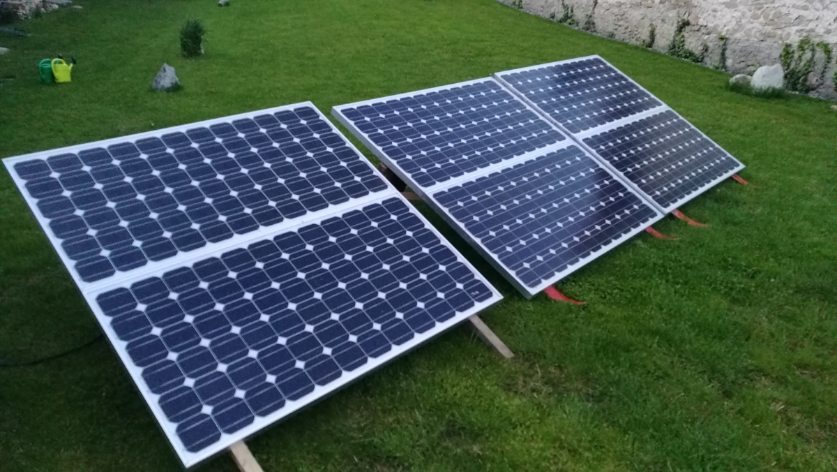

Konečne po nonstop pracovnom mesiaci som mal v sobotu aspoň pol dňa voľno,tak som sa pustil do prerabky polofunkčnych panelou. Rozhodol som sa,že budu na zahrade ako voľne stojace jednotky,ktore sa budu dať od seba odpajať. Žial koncovi mäkky kabel 4x6mm ukončeny zasuvkov na 380v mam už len o dlžke 5m,tak bude to trocha obmedzene. V robote som našiel 2 prastare zasuvky a zastrčky na 24v rozvod,tak na tie som napojil odpadove kamionove skrutene kable,ktore zabespečia odpojenie ostatnych parov panelov. Žial ostatok nemam dokončeny,nebol čas,teda len provizorne mam napojeny jeden par panelou.
Na fotke zbadate,že 2 pari maju nosnu konštrukciu červene lyže,to za to,že nič lepšie kôlňa nedala.
A aby som nezabudol,jeden par panelou nejde vôbec,musim pozrieť de je zrada.
Panele su to tie bleskom šlahnute,čo mam aj na skoršej fotke,čo su aj svojim skratom pečene na slnku,tak nedostanem z nich deklarovanych 170W štitkovych. Hybem sa pri 100W+-20W pri plnom oslneni,teda funguju tak na 50-70%. Ale aj za to ďakujem darcovi.
Inak pred včerom,teda v poňdelok som mal prvy čisto slnečny deň a tak už viem čo zatial dokaže moja zostava dať maximalne. Meranie priamo z panelou nemam,teda zratať to viem iba takto. Za 24hodin slo do domu 5,8KWh cez PJ,vytažovač poslal 10,6KWh cez axperta do bojlera a do luhoviek bolo natlačene 3,52KWh. Ak zhruba poratam učinnosť a spotrebu meničou,tak dostanem zhruba 22KWh z panelou. To je celkom slušne.

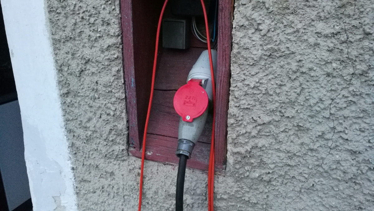

Kdybys měl ty 400V zásuvky aspoň v provedení na 3x 600V do dolů, co mají jinak pootočenej vniřek proti drážce v těle, tak by se dalo říct, že je to nezáměnná zásuvka, ale tohle? Navíc předpokládám, že to není na stěně přívodka, ale zásuvka, takže máš při odpojení elektriku na kolících vidlice, je to tak?
- JonasPP
- Příspěvky: 1198
- Reputace: 150
- Bydliště: Okolie Popradu SR
Re: Jančiho podtatranske solarka.
Presne jak vraviš,je to tak. No ale z tym už nič nespravim,ak nechcem do toho vražať spustu penazy.kodl69 píše:Kdybys měl ty 400V zásuvky aspoň v provedení na 3x 600V do dolů, co mají jinak pootočenej vniřek proti drážce v těle, tak by se dalo říct, že je to nezáměnná zásuvka, ale tohle? Navíc předpokládám, že to není na stěně přívodka, ale zásuvka, takže máš při odpojení elektriku na kolících vidlice, je to tak?

??? Přívodkastojí cca 150Kč a zásuvky na kabel jenom o trochu víc. schválně odkazuju variantu s tříkolíkem, to jistě nikde doma nebudeš mít, a tím pádem nehrozí záměna, i když to pořád není úplně správně, tak aspoň dobře (tj za 3
Všechno je to SEZ, tak snad to v zemi původu bude ještě levnější než v ČR.
brumlaj
- Příspěvky: 2462
- Reputace: 259
podobné avšak čínské zboží. Protikus je L172. Přeprodávají i SK firmy (v PP je to Šoter- případně Ti to může objednat s další zásilkou). Rozdíl ceny, lépe řečeno nutný výdaj je ekvivalent oběda (3Éčka).

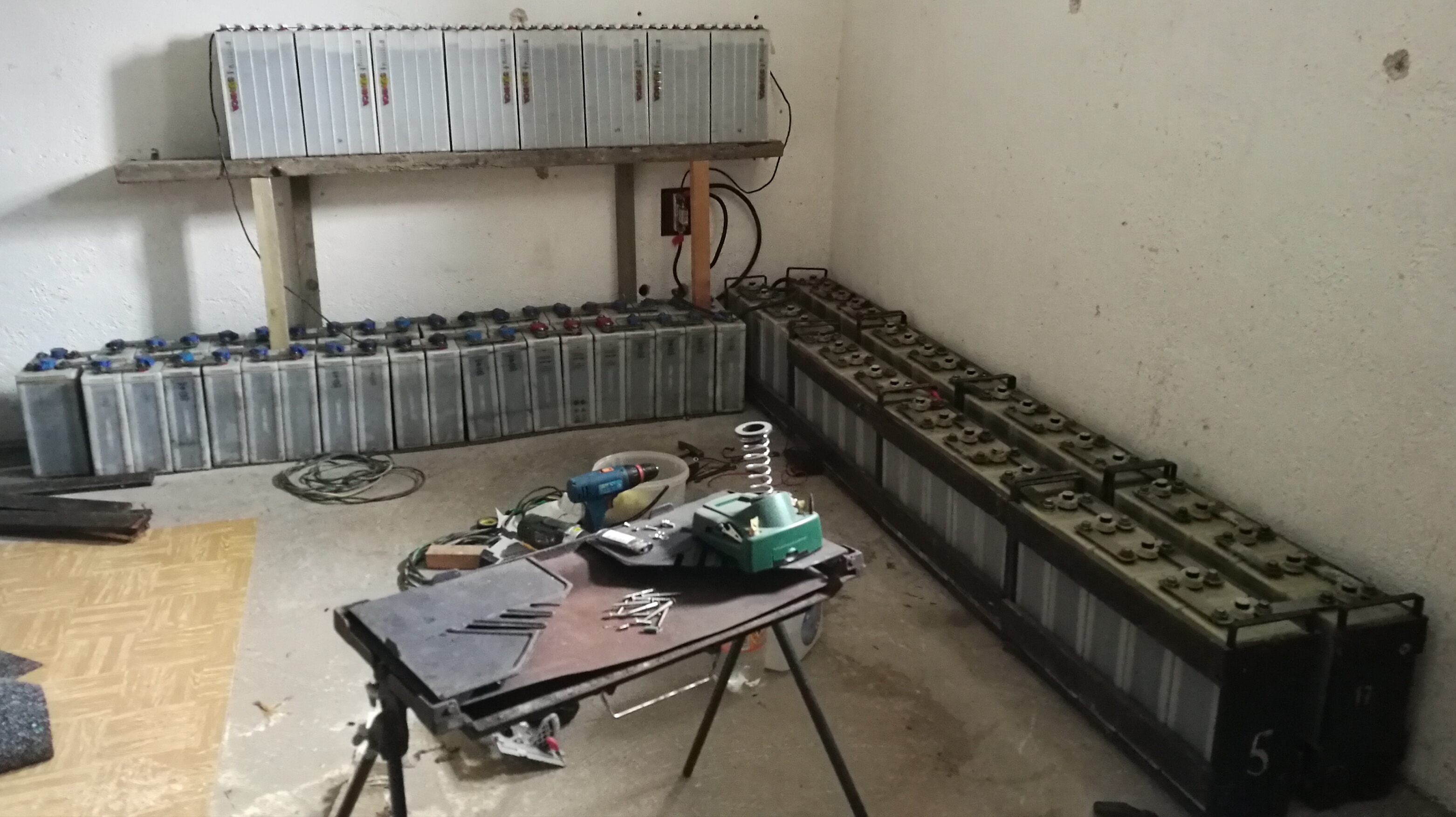

Napriek tomu,že sa Mi nedari dokopať k rozšireniu lionkovej baterky a ta ktoru momentalne mam ma pravidelne pri slabo slnečnom dni nechava trpieť bez elektriny,tak idem aspoň na prechodne obdobie pospajať luhovky na 48v. Bude to do času,kym nebudem mať v lionke dostatočnu kapacitu zmontovanu.
Luhovky za nedlho naviši omeho prispevok,tak som zvedavi aku kapacitu dostanem z celej zostavi.
Keď ku mňe dorazia aj omeho luhovky,tak na 48v napojim
40ks 160kpm
40ks 150kph
40ks 120kpm
40ks 70sunica
To je 500Ah,žiaľ priemernu funkčnosť odhadujem najviac na 40% teda dajakych 200Ah. To je možno 9-10KWh pri slabom zataženi 500W. Ale axperta nebudem mohol použiť na ich dobijanie,lebo neda dostačujuce napätie a tak na nabijanie použijem,zatial testovane staršie PCMko. Vlastne cele zapojenie baterii bude cez diody a rele,lebo chcem použiť aj lionkovu kapacitu,ale aby som lionku neohrozil hornou a spodnou hranicou napätia,ktore potrebuju luhovky na svoj spravny chod.

Včera po polnoci som dokončil luhove baterie a popri praci som usudil,že všecičke luhovky pôjdu na 48v,nech naškrabem kapacitu čo najviac.
Tak a takyto je vysledok.
-40ks 160KPM
-40ks 120KPM
-20ks plechove+20ks plastove 150KPH
-40ks sunica 70
-posledna rada je mix toho čo bolo doma:21ks 120KPM + 3ks 160KPM + 2x5ks (2bloky) paralerne sunica 70 + 5x (1blok) saft 100 z elektromobilu 106 + 1ks 150KPH plast + 5ks 150KPH plech.
Posledne 3 dni je pochmurne a dosť upršane počasie,tak tie luhovky tahaju celkovo spotrebu domu. Teraz dumem ako zakomponovať rele do odpajania lioniek. Spravil som si pole 22ks usmernovacich diod,ale ešte tie predpotopne z roku pana,no premeral som im spad a oni padnu o 0,63v v priepustnom smere,tak idem kašlať na diody a skusim len dajak navoliť to pripajanie reladka a to hadam bude stačiť.
Podla predpovede ma prisť pekne slnečno až za 5 dni,tak dufam dajak prehopskam deň po dni z tym čo mam.
Inak tie luhovky z elektromobilu su neskutočne super. Ak sa bude niekto chcieť zbaviť tychto skvostou,aj tych dosť slabšich za nie premrštenu cenu,tak ich rad zakomponujem do mojej elektrarne.
-40ks 160KPM
-40ks 120KPM
-40ks sunica 70
