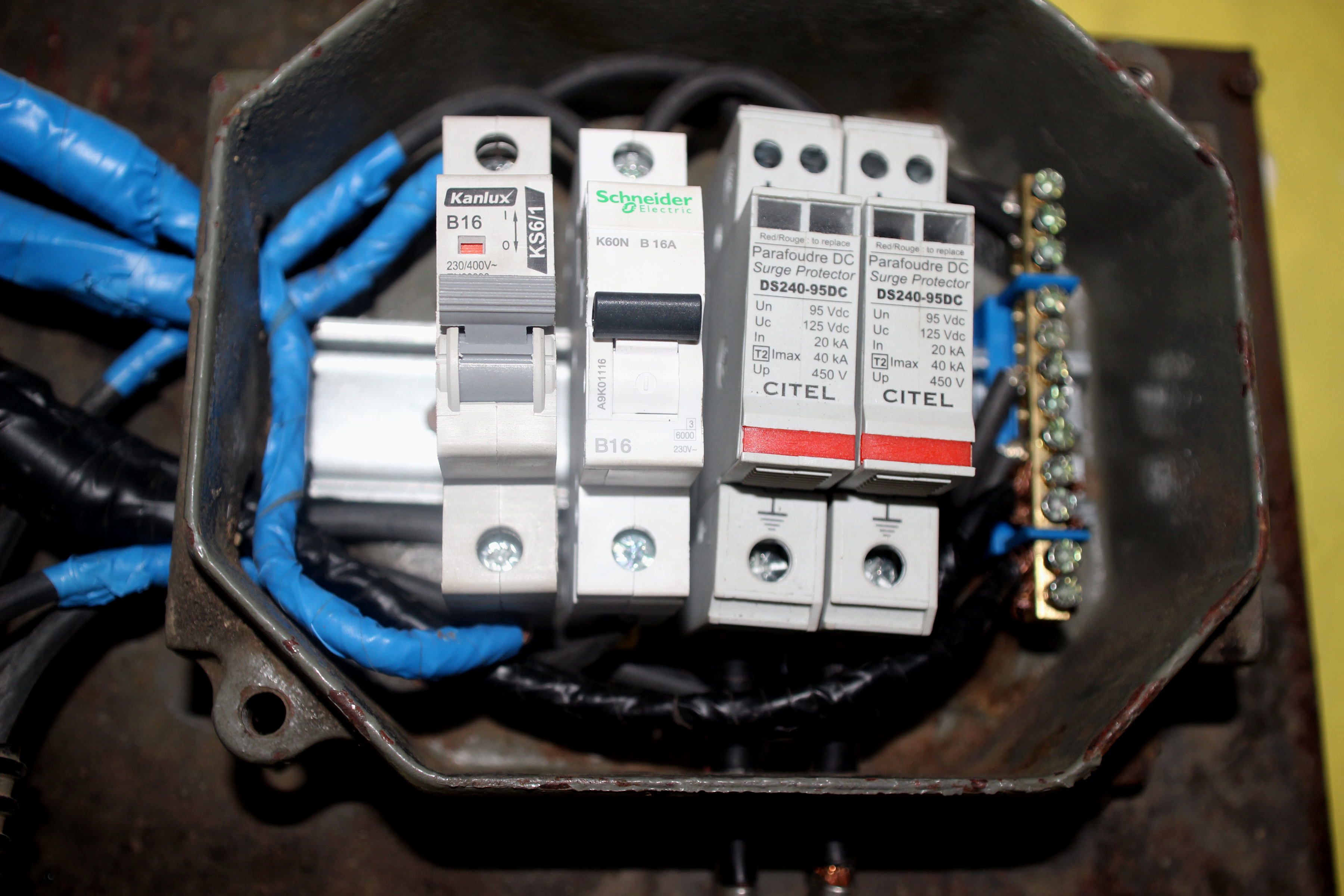

Teraz v tom lejaku som dokončil inštaláciu zvodičov:
Može to byť tak ? Prívod od panelov je hore. Káble od panelov k zvodičom
1. string Cu 2 x 2 m x 6 mm2
2. string Cu 2 x 10 m x 10 mm2.
Káble od zvodičov k regulátoru:
1. string Cu 2 x 3 m x 6 mm2.
2. string Cu 2 x 3 m x 10 mm2.
3. string má 2 x 6 x 6 mm2 - zvodič je 0.5 m od regulátora.
Regulátory sú EpSolar Tracer 4210RN - 40 A - 100 Voc.
Stringy sú 2 x 255 Wp - sériovo, ergo 60 V - max. 77 V keď mrzne.

istice mas AC, no ako nudzovka mozno, ale obluk nemusi zhasnut...
lepsie by boli poistkove odpojovace na FV, a odpojujes aj +/-
co sa tyka prepatovky, aky prirez mas zemnenia? a to mas prepatovku len na + dc stranu? kedze vim dve a mas dva stringy?
prepatovka musi mat aj + aj - kedze mas do 600-700V string tak obycajna, keby viac tak do Ypsilona...
ostatne by bolo ok
ostatne by bolo ok

+ z panelov ide na + prepeťovky - na -. 1. string na jednu a 2. na druhú.
Zem z 1. prepeťovky je cez 25 mm2 Cu a z 2. tiež 25 mm2 Cu a to je cez 50 mm2 Cu napojené na tyč v zemi.
Len neviem ako bude reagovať Cu so zemiacou tyčou a svorkou na nej.

Musíš do spoje dát olověnou vložku. Jakej odpor má ta zemnící tyč?

No to neviem, mám 3 tyče prepojené 50 mm2 Cu, tak neviem či ich nechať spojené,
alebo zemnenie meničov dať na jednu, 1. a 2. string z vozíkov na 2. a 3. string na 3. ?
Kde potom prizemniť "-" pól ? A kde kostru panelov zo strechy a z vozíkov na dvore ?
Ako zmerám odpor tyče ? Pripojím na ňu 1500 W halogén a budem pozorovať zmenu výkonu,
ak moja tyč má iný odpor ako drot N z DS ?
