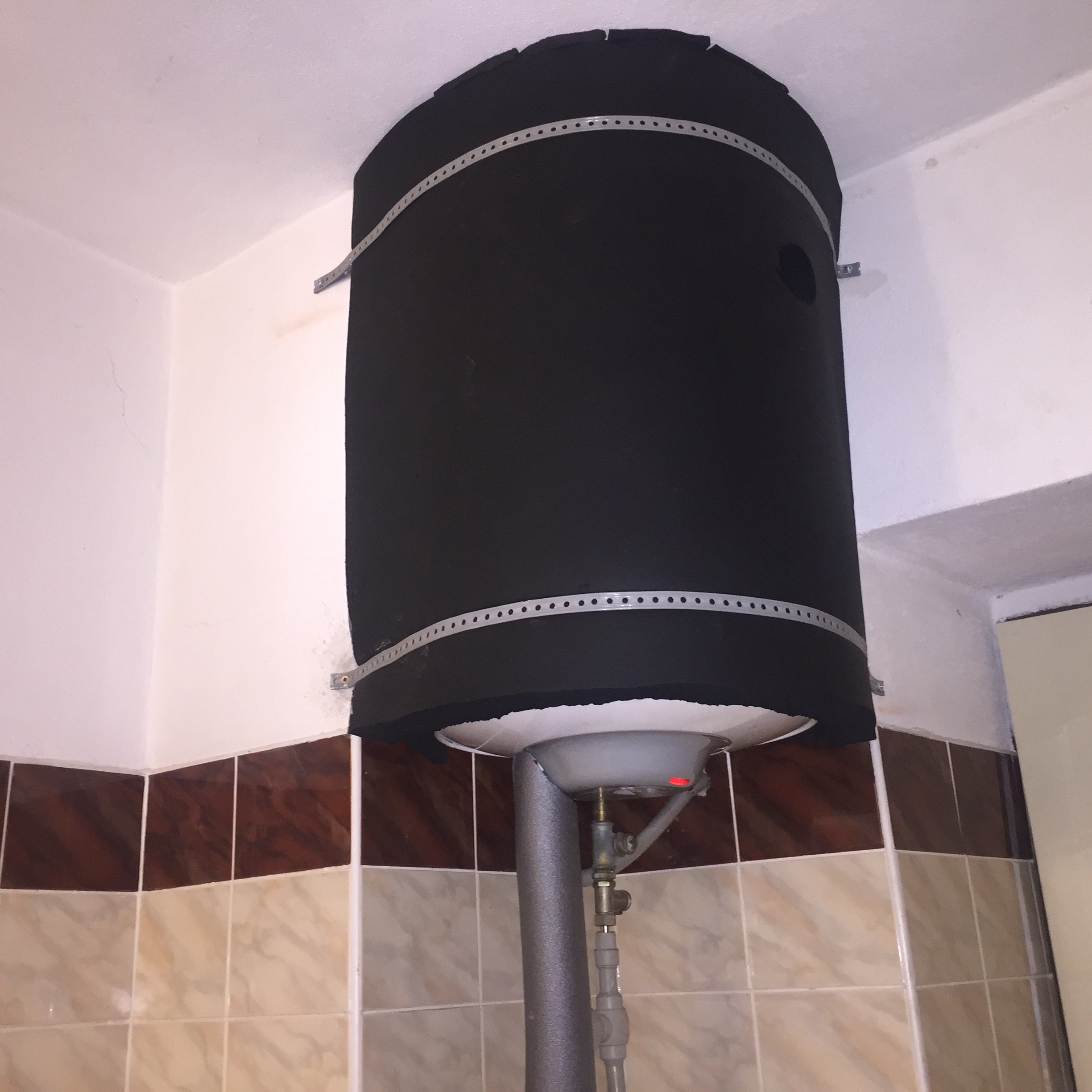

Zkusmo jsem přidal 5cm izolace na bojler.
Voda 62C
Teplota mezi původní a novou izolací 45C dt 17C
Teplota-vzduchu na povrchu 24C dt 21C
Výsledek ukazuje že izolace bojleru není (podle mě) dostatečná.
narychlo přidaná izolace má o 25% větší izolační schopnost než originální.
Voda 62C

Běžný bojler "Dražice" 180l klesá s originál izolací cca 1°C za 3 hodiny (pouze elektrický ohřev, u výměníkového je to horší, samořejmě čím větší dt, tím horší, toto je při cca 60°C).
Pro upřesnění - u 180l topí příkon 2kW cca 8-9°C/hodinu. Tedy ztráta je při 60°C zhruba rovna -75W příkonu, jestli se nepletu. Tedy trvalým příkonem 75W lze udržet konstantní teplotu 60°C v 180l Dražice.
Za 24 h je to 1,8 kWh

Dobrý drobný počin na začátek a už jsou vidět výsledkyota píše:Zkusmo jsem přidal 5cm izolace na bojler.

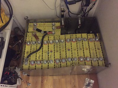

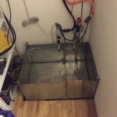

Před časem jsem zde: https://forum.mypower.cz/viewtopic.php? ... ent#p78000
popisoval opravu LiFePO4 článků. Již jsou opraveny a nastal čas je zapojit.
Pro jistotu jsem jim pořídil "domeček" z masivního nerezového plechu. Dovnitř se vešlo 8S2P 300Ah akumulátorů. Pro jistotu je vložena i 300A pojistka na které je sice velký úbytek ale sichr je sichr. Otevřená krabice vypadá takto:
Celý akumulátor je ve zkušebním provozu, články časem plánuji vyjmout a spárovat. Vnitřní odpor cca 6mOhm Při proudu 60A je pokles svorkového napětí 350mV.
- Příspěvky: 2796
- Reputace:427
Re: Ostrovní elektrárna Příbramsko
ještě doplnit pyrotechnické odpojovače el. přívodů , automatické zaplavení vodou a pohotovostní popruh pro nouzové vytažení z objektu
. Dělám si srandu , takovej paranoik nejsem
Po léčebné kůře budou určitě fungovat mnoho let
