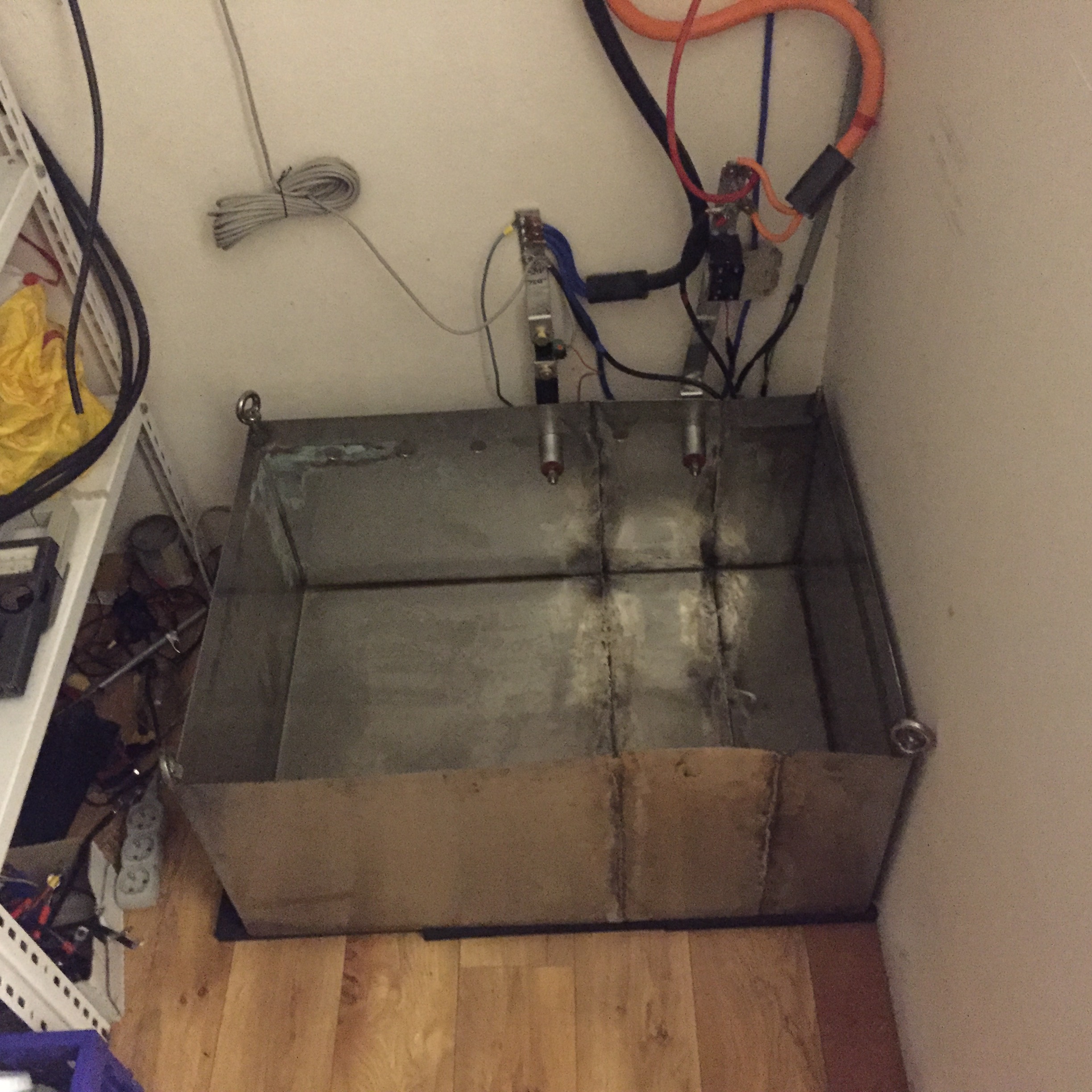

Před časem jsem zde: https://forum.mypower.cz/viewtopic.php? ... ent#p78000
popisoval opravu LiFePO4 článků. Již jsou opraveny a nastal čas je zapojit.
Pro jistotu jsem jim pořídil "domeček" z masivního nerezového plechu. Dovnitř se vešlo 8S2P 300Ah akumulátorů. Pro jistotu je vložena i 300A pojistka na které je sice velký úbytek ale sichr je sichr. Otevřená krabice vypadá takto:
Celý akumulátor je ve zkušebním provozu, články časem plánuji vyjmout a spárovat. Vnitřní odpor cca 6mOhm Při proudu 60A je pokles svorkového napětí 350mV.

ještě doplnit pyrotechnické odpojovače el. přívodů , automatické zaplavení vodou a pohotovostní popruh pro nouzové vytažení z objektu
. Dělám si srandu , takovej paranoik nejsem
Po léčebné kůře budou určitě fungovat mnoho let
