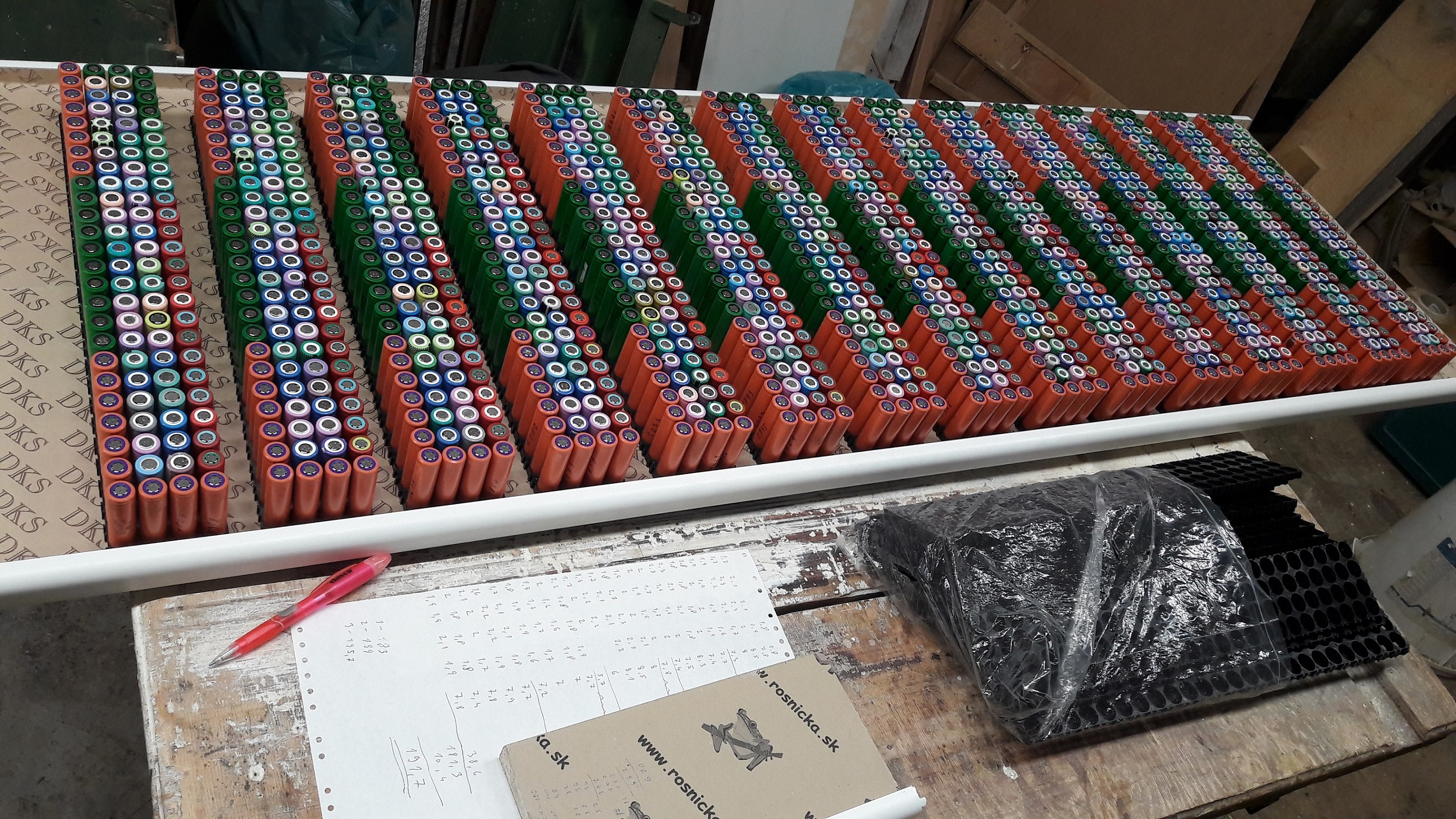

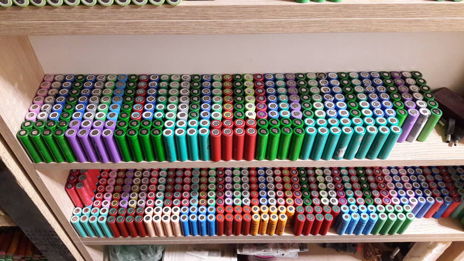

Ešte troššška zaprovokujem
...dalších cca 280 bratríčkov plus ešte nejakých 150 neočistených v dielni na cirkulárke
...možem testovať zase donemoty

Tak pomaličky,ale faaaaakt pomaličky pribudne onedlho další minipack do systému,tentokrát 60V 191Ah

A je to
aktuálne teda 60V 758Ah .....tak pomaličky to bude už na niečo dobré

Re: 1400W+1620W Tureň
Lui píše:A je toaktuálne teda 60V 758Ah .....tak pomaličky to bude už na niečo dobré
Len pre info: pri pripájaní každého bloku paralelne,tieklo z 192Ah bloku do 567Ah bloku cca 45-50 A medzi napeťovým rozdielom 3,8V a 3,9Vsom tak troška predpokladal,že to bude menej
