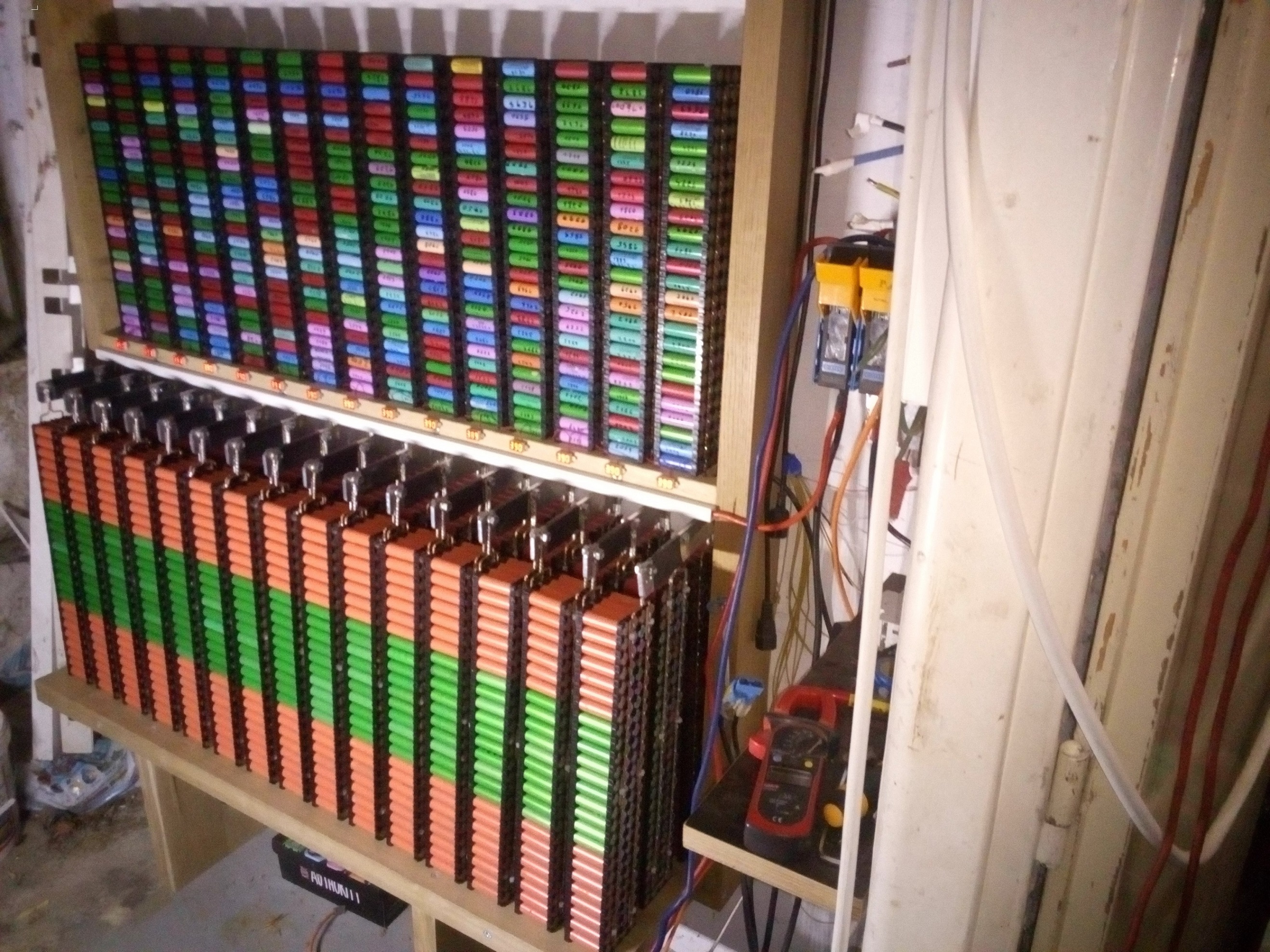

Ešte troššška zaprovokujem
...dalších cca 280 bratríčkov plus ešte nejakých 150 neočistených v dielni na cirkulárke
...možem testovať zase donemoty

A je to
aktuálne teda 60V 758Ah .....tak pomaličky to bude už na niečo dobré
málo kwp
, 60V 1,2kAh , 15S 600P Lion
+ 60V 198Ah Lifepo4
Záloha:180Wp
,12V LiFePO4 60Ah
Záloha:180Wp
- Lui
- Příspěvky: 1281
- Reputace: 148
- Lokalita: Senec
- Bydliště: Slovensko
Re: 1400W+1620W Tureň
Lui píše:A je to![]()
Len pre info: pri pripájaní každého bloku paralelne,tieklo z 192Ah bloku do 567Ah bloku cca 45-50 A medzi napeťovým rozdielom 3,8V a 3,9Vsom tak troška predpokladal,že to bude menej

Jj,mám to inak.
Olovo nie je spojené s Lithiovým packom.
Volakedy som to mal spojené,ale nejak to spojenie sa mi moc nepáčilo,hlavný problém bol s napetím medzi absorbciou a floatom,a taký obrovský napetový rozdiel sa nedá nejako rozumne dať dokopy,teda ja som neprišiel na prijatelné riešenie.
Horšie je,že zatial toto lithium ani nemám moc čím nabíjať (je tam síce jeden variatrack VT-80 ale sú na ňom zavesené len 2 panely,zatial nemám miesto na dalšie panely) zatial to robím fakt len tak "hlúpo",že občas sa prifázujem s victronom k hlavnému meniču a dotlačím tam "niečo" (cca 28A to tlačí cez nabíjačku) ...a samozrejme je mi úplne jasné,že účinnosť v takomto prípade je velmi zlá: panel-MPPT- hlavný menič DC/AC-a další menič victron paralelne zase AC/DC do lithium.
A kedže denne spotrebovávam minimálne 52kwh v tomto časovom úseku roka,tak zatial to celé nemožem prehodiť na Lithium
