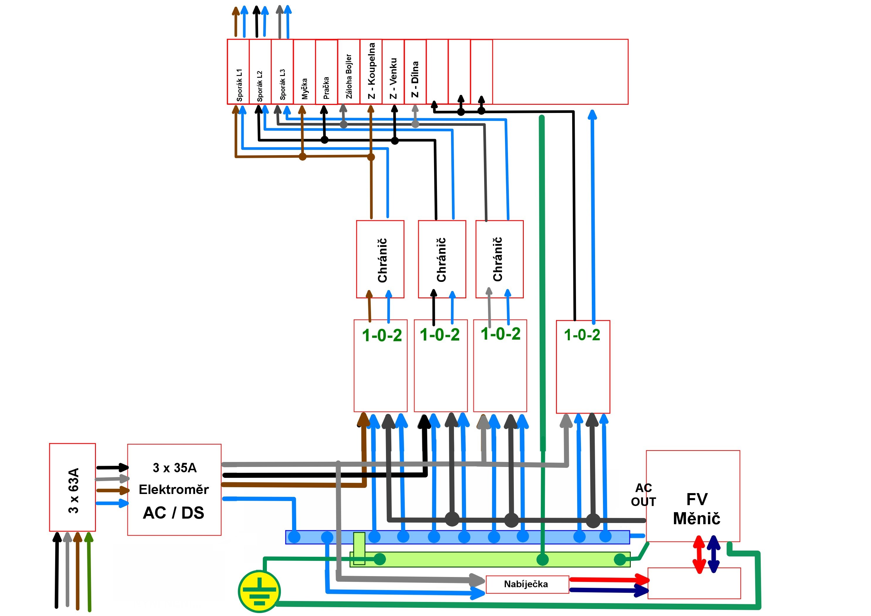

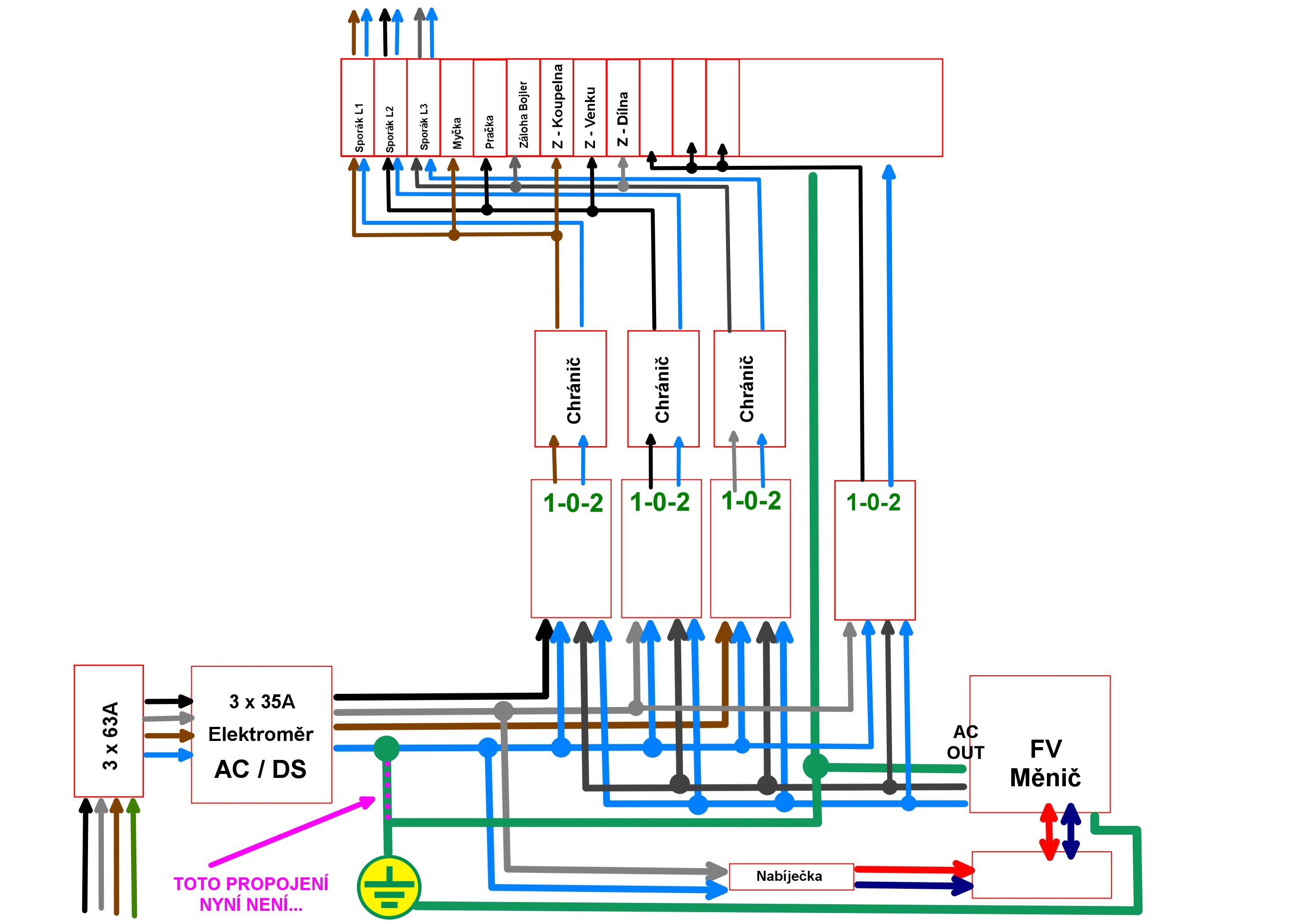

Přiznávám, že čím víc příspěvků jsem četl, tím víc jsem byl zmatený, jak to má vlastně být zapojené...
Nakonec nevím a nejsem jistý ani vyjmenovanými slovy na ,,A"

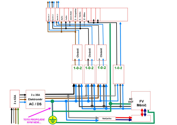

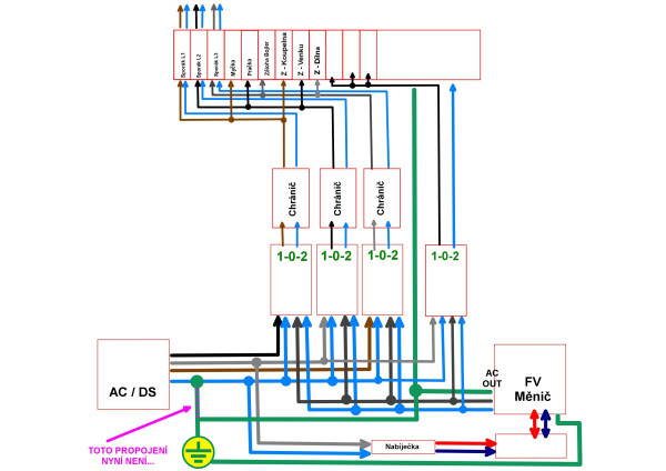

Raději sem dám jednoduchý schematický obrázek a poprosím o konzultaci a kritiku - všechny zkušenější.
Je fakt, že na stavbě - klasickou domovní instalaci - (krom u nás doma) - jsem nedělal již velmi velmi dlouho (víc než 20let - když pátrám v hlavě)
Kromě malých úprav - oprav - doplňování stávajícího atd...

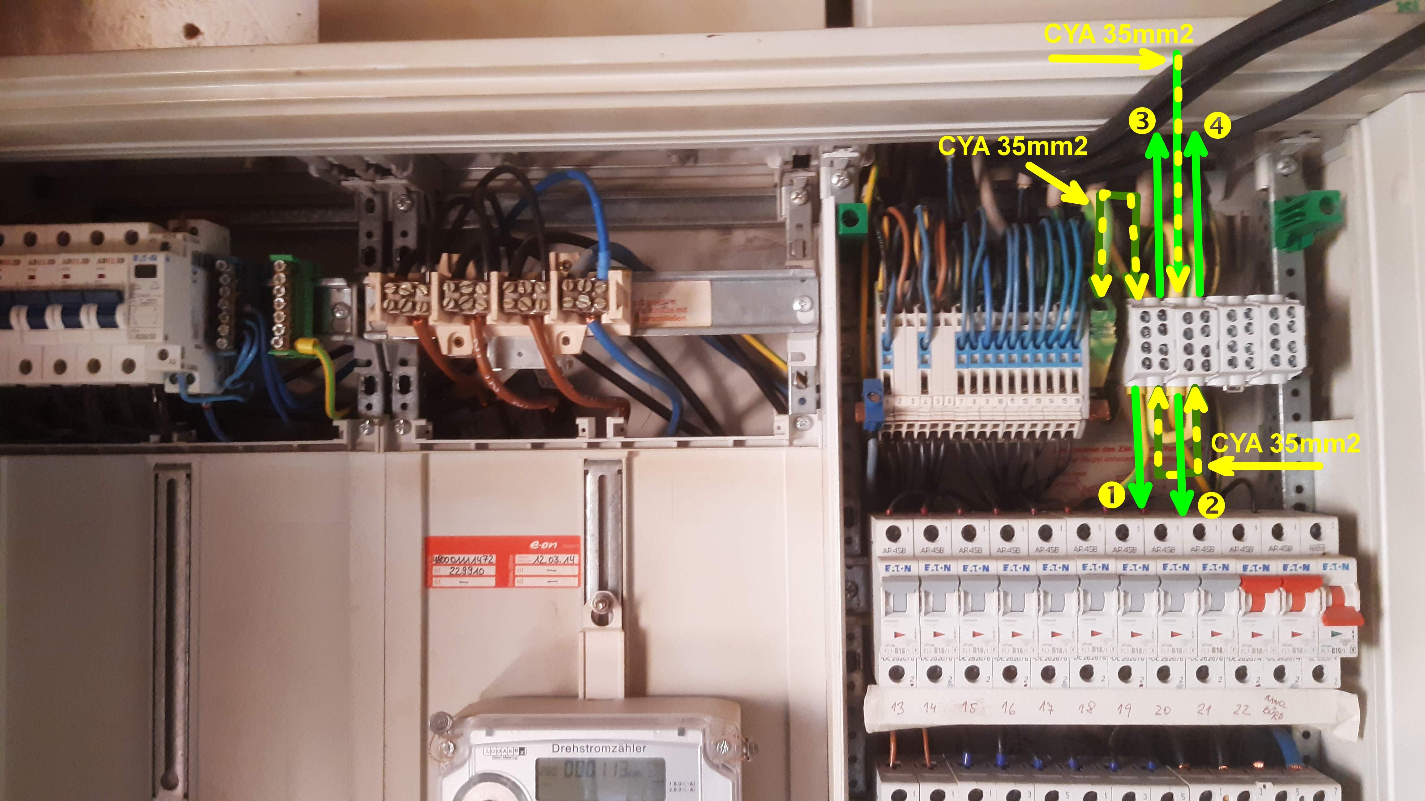

Jde mě o přepínání na zimu ale hlavně asi o modré a zelené. Někdo spojuje všechny modrý, jiný ne.
Někdo má chránič na těch spojených, jiný to drží až k přepínači oddělené - jinak říká - že chránič padá...
Já tuto zkušenost zatím nemám a tak úplně nevím... A hlavně nechci nic ,,zbytečně" odpálit.
Sporák = deska a trouba - je samozřejmě rozhozený a má tři samostatné vedení ( je to jediný 3F spotřebič )
Chtěl jsem i 3F nabíječku - na drobnější a pružnější nabíjení z DS - pro menší dobíjení - než se přepne a taky rovnoměrné zatížení fází z DS, ale zatím jsem nic nenašel. Ale to zatím nijak nevadí.
Nyní mě jde o uzemnění a nuly a postupné přepínání na síť, jak to začne být před zimou aktuální - držet z FV alespoň část domácnosti.
Mají být ty nuly ze sítě a nuly z FV - vzájemně propojené = nepřepínat - nebo ne ?
Do baráku je přívod 4 x 16mm2 se zeleným
Pokračuje přes zaplombovanou skříňku s průhledným deklem s nožovkami 3 x 63A a zelený se mění na modrý a je pouze propojený
Tato skříňka je uvnitř také, za dveřmi do druhé části baráku, která dříve sloužila jako hospodářská budova - kde dole byla zvířata - vršek plný sena.
Celé (neměřené) vedení je pouze v liště a vnitřkem
V hlavním rozvaděči kde je i elektroměr a část zaplombovaná také, jsou jističe 3 x 35A.
Zde se pak objevuje i zelený asi 35mm2 = netuším - asi samostatné uzemnění baráku = nevím kam vede a kde končí.
Neměl by být - s tím zeleným/pak modrým - ze sítě také propojený - jako posílení uzemnění ? (s myšlenkou - že uzemnění je uzemnění a to je jen jedno...)
Zelený (asi naše uzemnění) s modrým (původně zeleným z DS) již nikde není propojený.
Na obrázku jsem to namaloval propojené zelený a modrý - ale doopravdy to tak není.
Všechny čtyři - již měřené kabely asi 10mm2 jdou společně na jeden hlavní chránič pro celý dům, pak již klasika, 3F hřeben a dvě řady jističů - ty už jsem dával já nové (ale oficiálně jedu stále na provizorní připojení) - aby nám tehdy vůbec dali elektroměr - do malého stavebního rozvaděče který jsem na rychlo koupil a připojil.
Nyní chci původní 3F chránič nahradit třemi samostatnými 2P.
Ihned co odešel technik distributora jsem to zas vyhodil, vyměnil jističe a vše zapojil zpět aby nám běžel celý barák - původní chránič - jeden pro celý dům jsem nechal. Spadlo to za celou dobu 2x nebo 3x nevím to nyní neřeším (ale funguje
Moje celá idea je ta - přepínat na síť - tak jak bude potřeba - ty nevětší ,,žrouty" u nás doma, s tím, že ten 4 kus (v pravo) třeba nepřepnu vůbec a ty malé spotřeby to utáhne i přes zimu
Prosím znalé dlouholeté solárníky o kritiku, co mám dobře a co špatně ? Děkuji moc
Edit : Takle jsou ty barvy a jištění na přívodu - pokud jsem to napsal zmateně

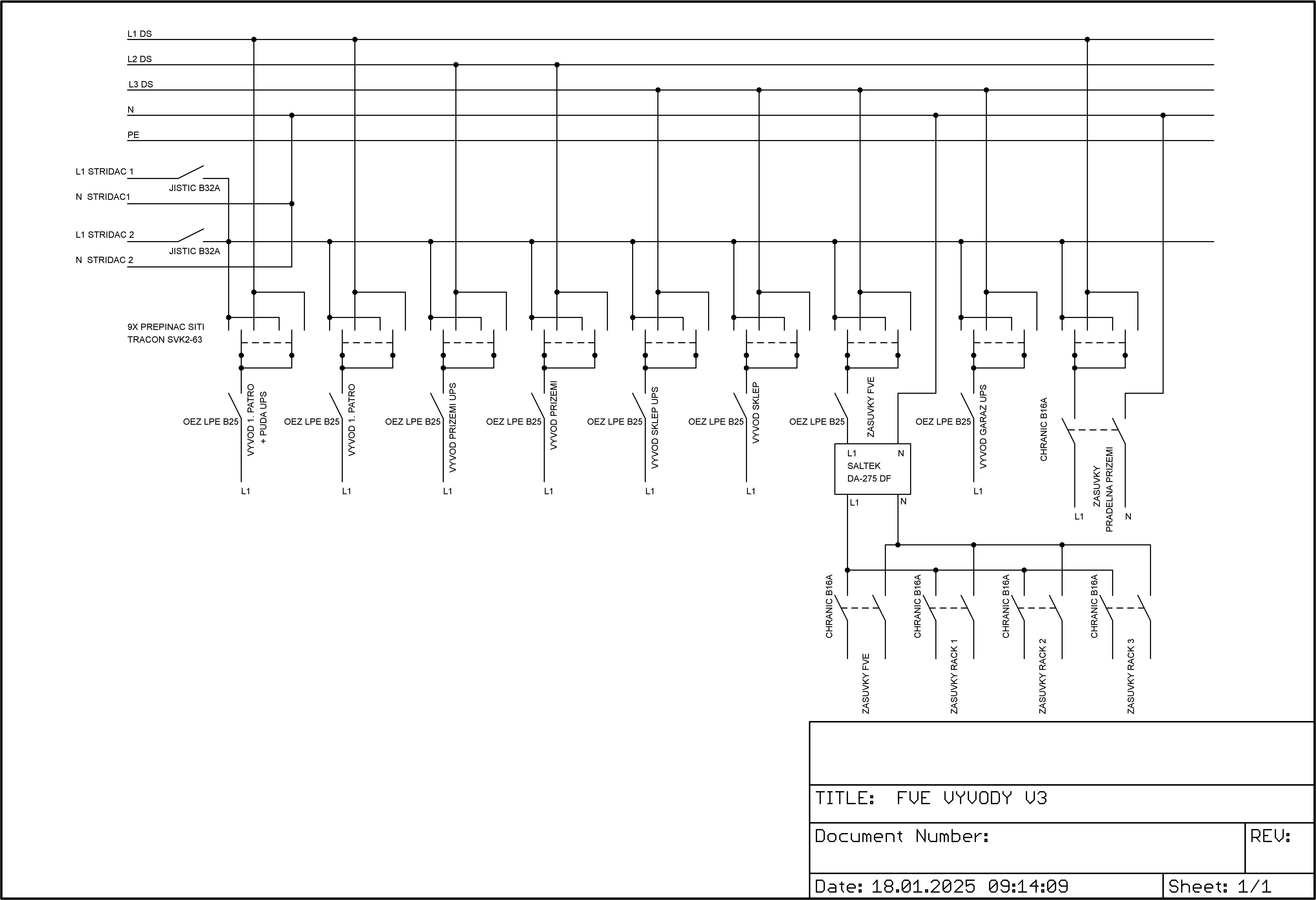

Z DS máš fakt modrý? Nevím jak v DE, u nás se PEN značí zelenožlutou. Mám jej spojený s hlavní uzemňovací svorkou a uzeměním okolo domu.
Modrý N nepřepínám, mám je spojené v jedné svorkovnici, vstupy i výstupy za střádačů.
Doma to mám nějak takhle: 3f výstup na sporák bych přepínal jedním 3(4)pólovým přepínačem, pro příklad - vývody pro zásuvkové sloupky v zahradě, kde jsou 1 i 3f zásuvky mám řešeny takto (přepínač vlevo dole): Zde přepínám i N, protože další 3f chránič mi do rozvaděče už nevleze.

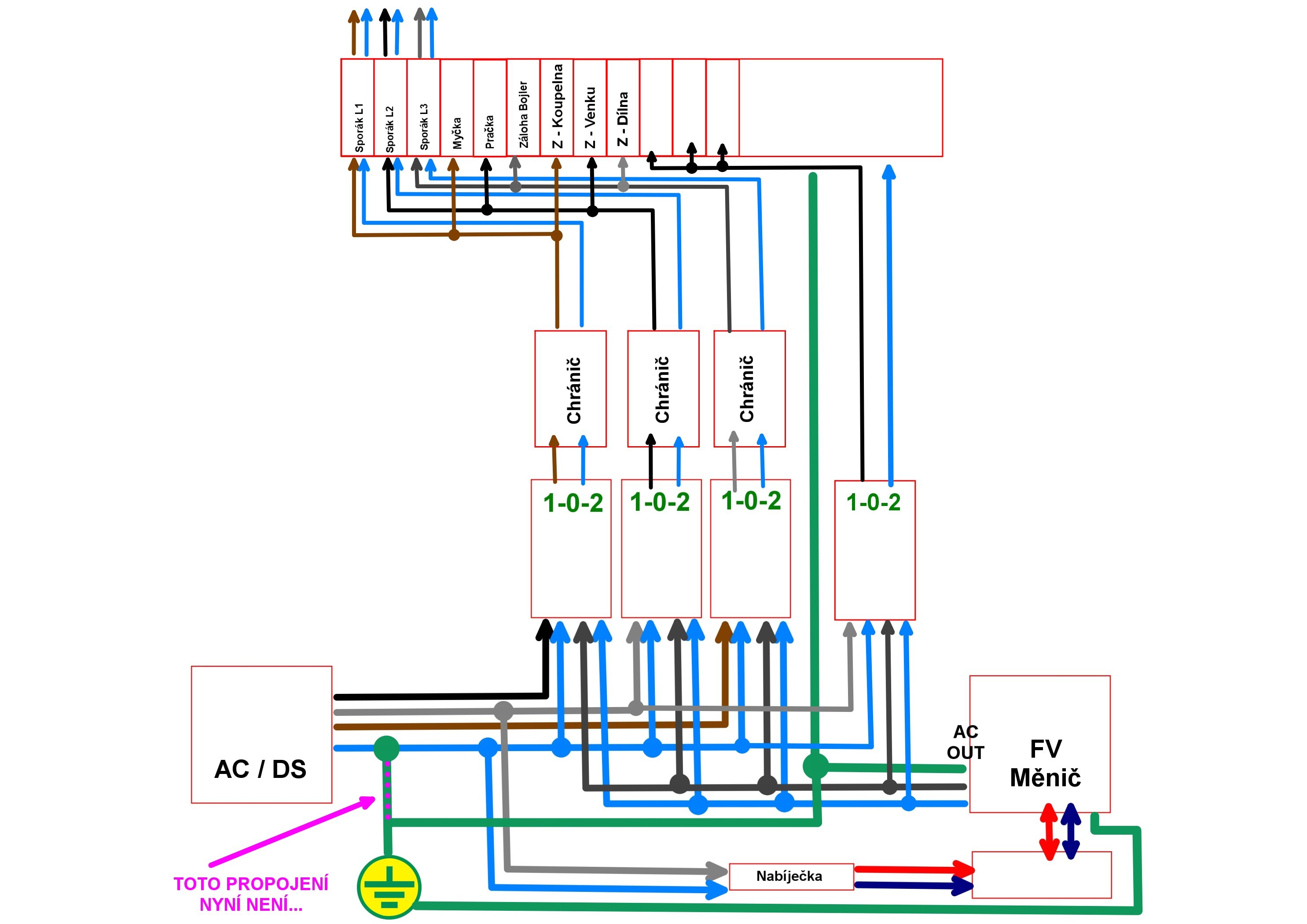

Díky Pibi - i na Tvoje schemata z minulosti jsem koukal
Je to nejčastěji zmiňovaná verze tady i jinde po webu.
Netuším, je-li to jen anomálie, nebo normální - ten modrý kabel - nebo jen nedostatek správného kabelu - elektrikáře z dřívějších dob.
Bohužel ani nikdo z pamětníků netuší odkud a kam ten kabel do a z - baráku vede.
Nejpravděpodobnější varianta je ta, že to opravdu vede pod podlahou hospodářské budovy skrz barák a jde rovnou do budovy souseda, které jsou od sebe pouze 10cm a již nikdy to nepůjde izolovat - ani proti vodě - ani tepelně. Je to zeď cca 8m dlouhá.
Pokud to nevyžadují předpisy, společně ten sporák přepínat nechci. Protože loni se ukázalo, že je to jen zvyk - a že když jsme měli loni pravou stranu sporáku z FV a levou z DS - velmi snadno jsme si na ten režim zvykly - když je energie méně, rozdělením přepínáni nastane stejná možnost.
Nic 3fázového doma není a asi nikdy ani nebude.
Pokud dojde na TČ taky zvolím 1F variantu.
Tedy takhle ? Všechny nuly a všechny kostry propojené a rozdělené nuly až za chrániči ?
Přeměna zeleného na modrý - v zaplombované části na cestě do baráku

Ano, jen ten modrý PEN z DS (pokud tam fakt není i zelenožlutý) bych smršťovací bužírkou přeznačil na zelenožlutý a připojil na zelenožlutou svorkovnici. Až z ní pak ten propoj udělá N na modré svorkovnici.
Aspoň tedy předpokládám, že i v DE máte rozvodnou síť TN-C, která obsahuje L1, L2, L3 a PEN.
Německou síť neznám, jen jsem někde četl, že se o Vás plynové potrubí kdysi připojovalo do sprch.

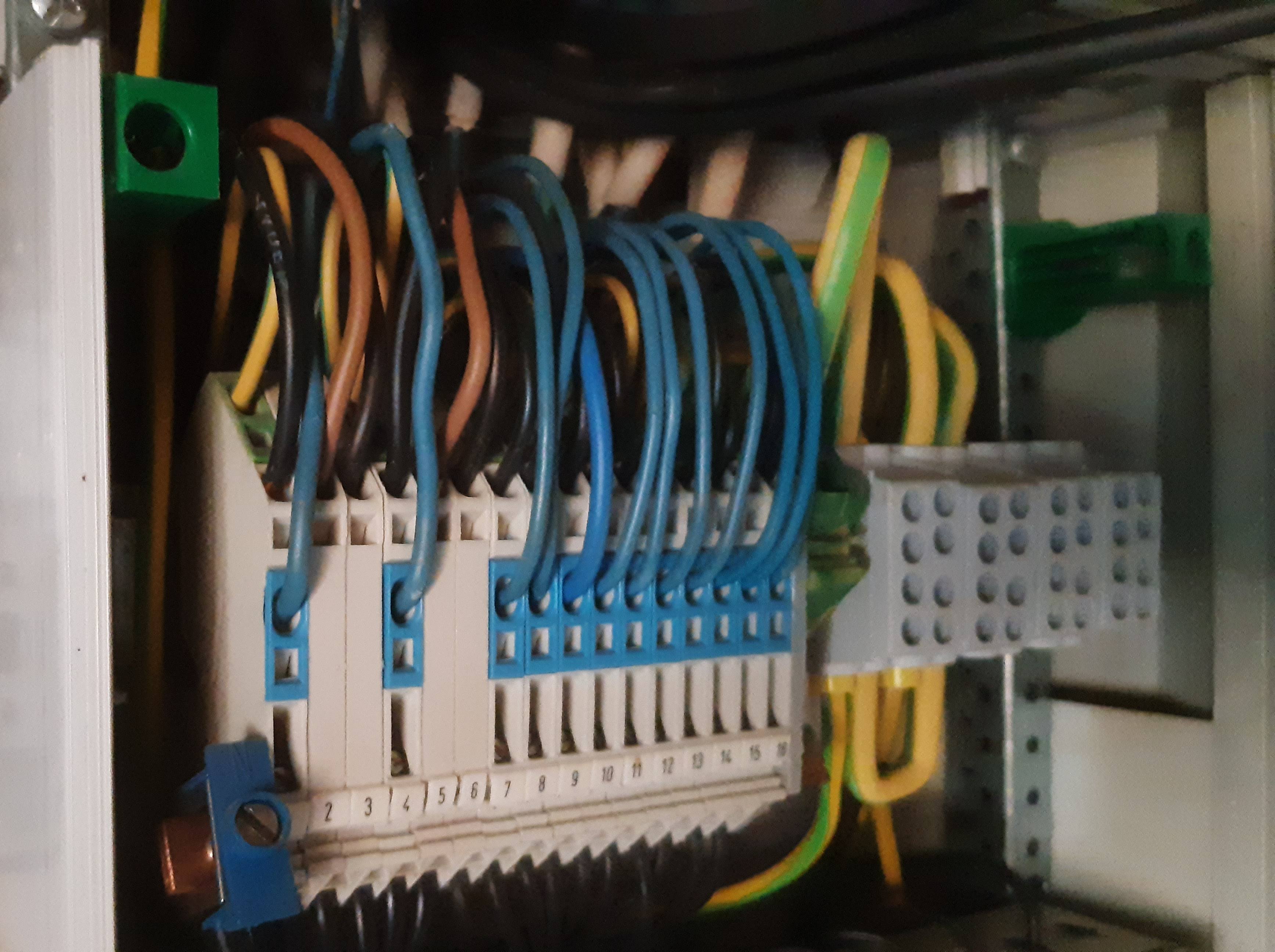

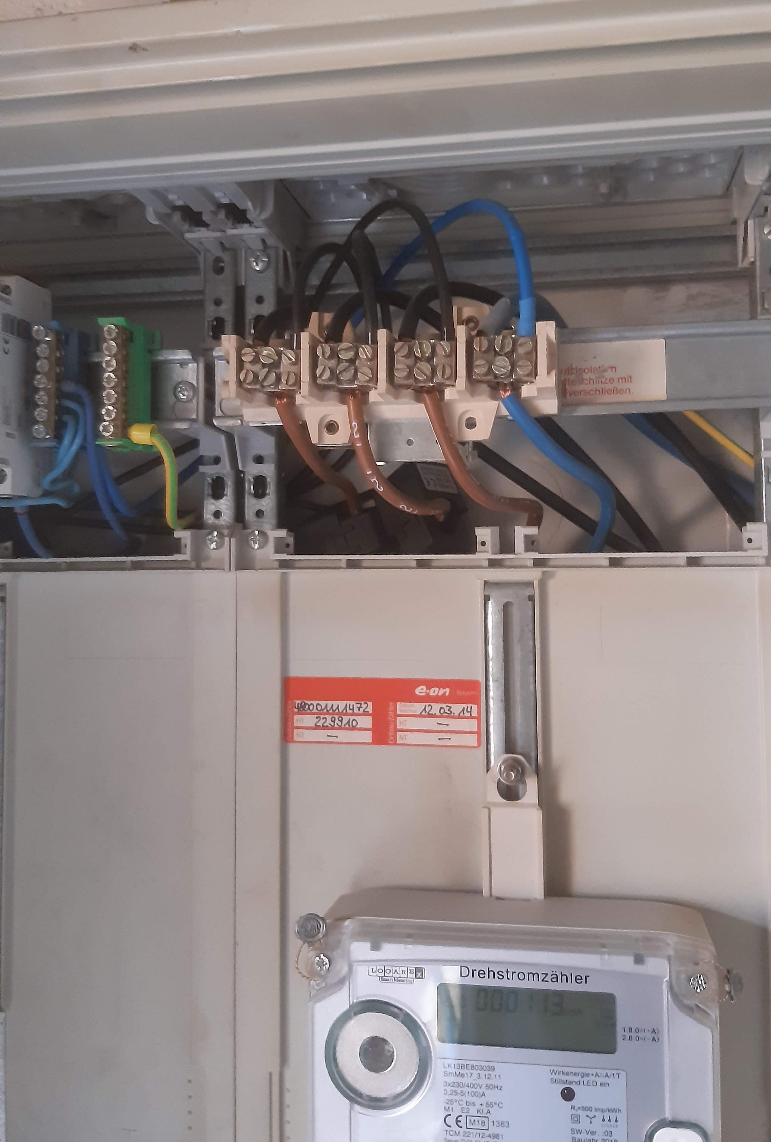

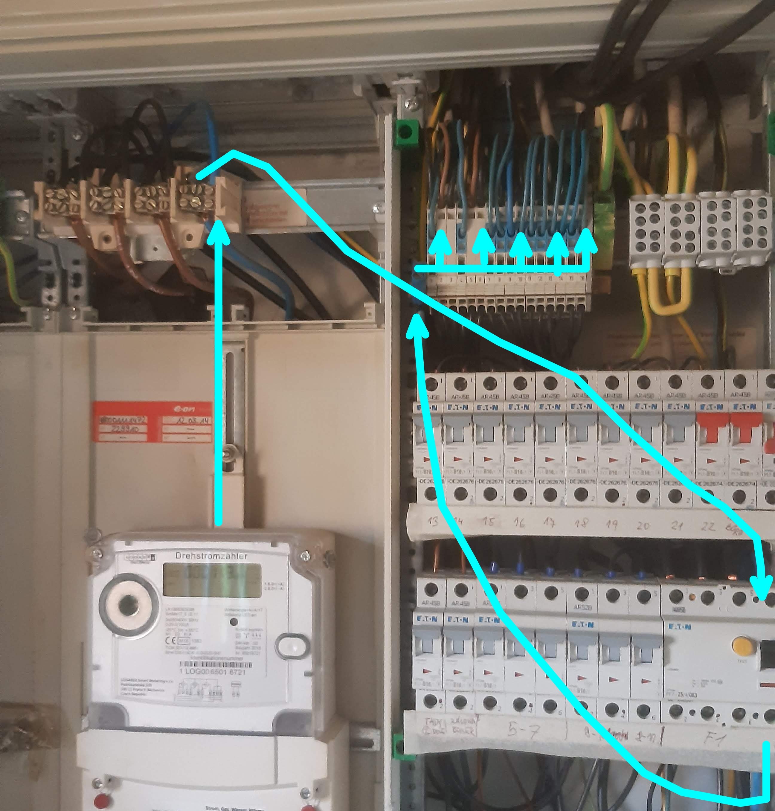

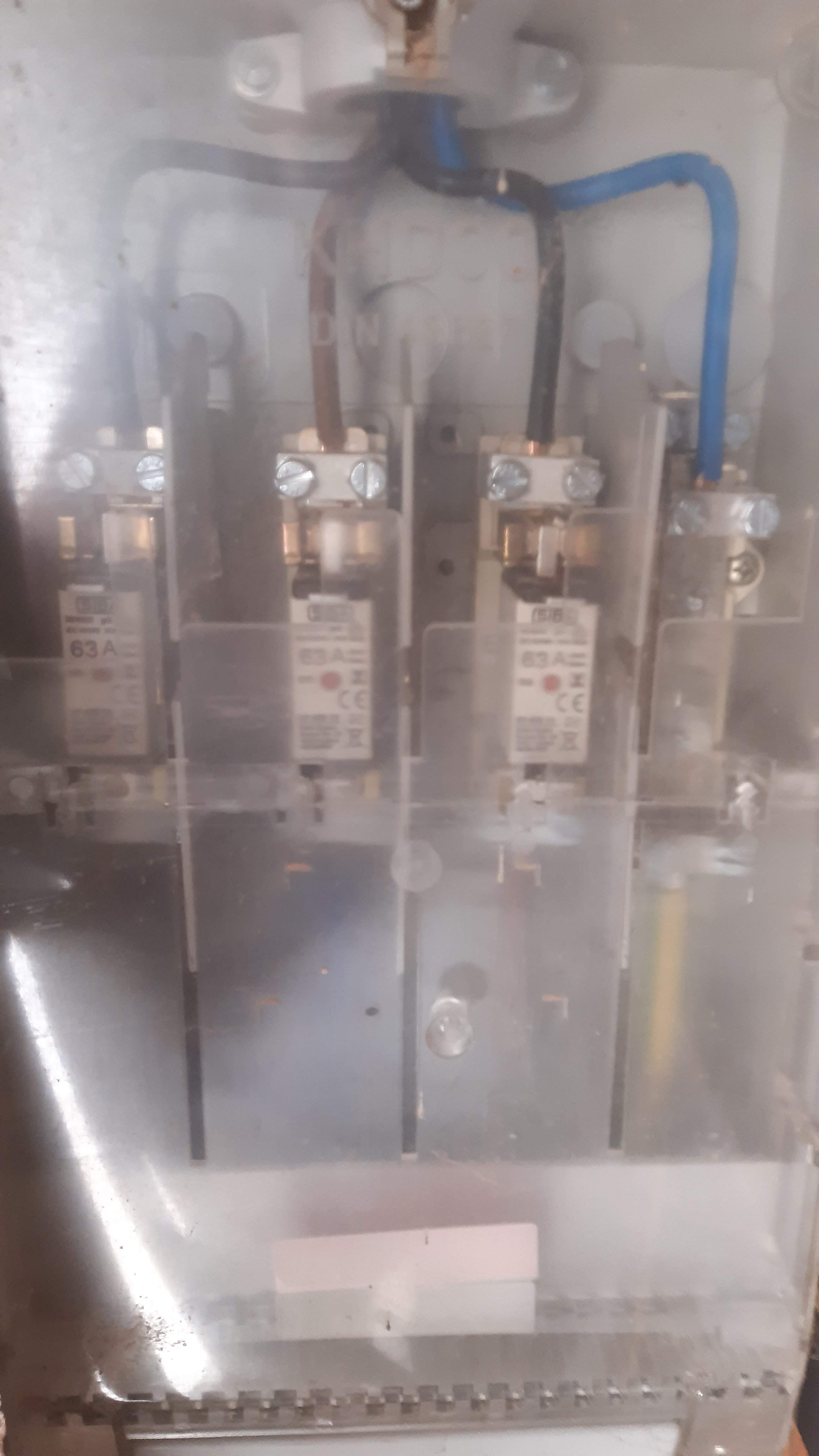

Myslíš - že by to mohlo být ještě nějak jinak ?pibi píše: sob kvě 31, 2025 1:47 pmAno, jen ten modrý PEN z DS (pokud tam fakt není i zelenožlutý) bych smršťovací bužírkou přeznačil na zelenožlutý a připojil na zelenožlutou svorkovnici. Až z ní pak ten propoj udělá N na modré svorkovnici.
Určitě ne - dole u těch nožovek / na přívodu / zeleno-žlutý je - podle mě je to ,,JEN" špatný kabel - na nejméně vhodném místě, v době kdy asi smršťovací bužírky ještě neměli... Nebo to tady nikdo neřeší...
Omlovám se, došel jsem tam až nyní pro foto.
Přeznačení není možné - protože to tak (modré) je celou cestu od výše zmíněných nožovek - celá tato cesta je zaplombovaná - neměřená.
Jako modrý pokračuje skrz elektroměr a až teprve měřená svorkovnice nad zaplombovaným elektroměrem by takové přeznačení - na zelenožlotou - umožniila.
Ale nezpůsobil bych tím spíš chaos ? ( třeba pro budoucí generaci elektrikářů nebo někoho v rodině )

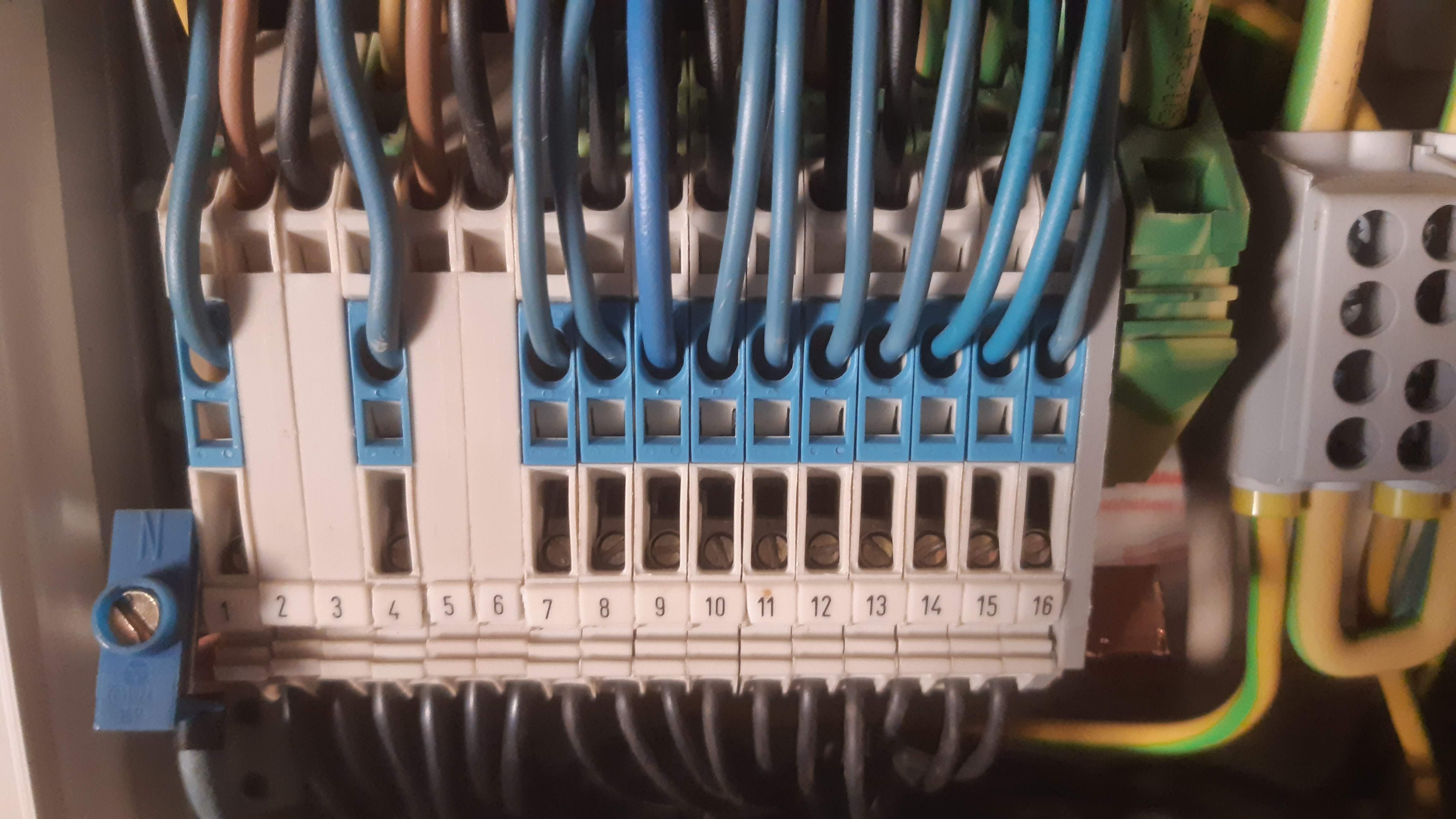

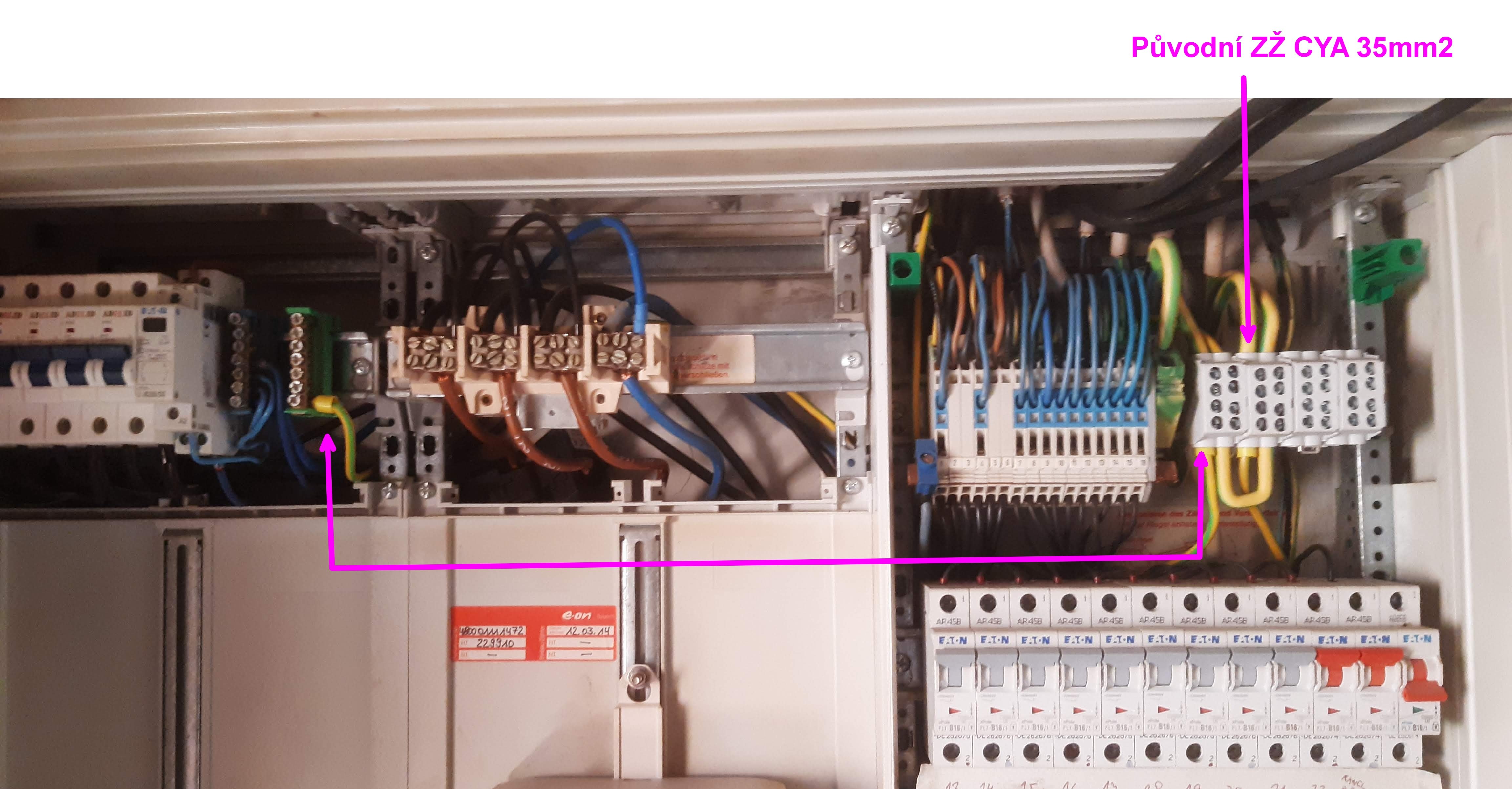

Zajímavé, ta zelenožlutá svorkovnice s jedním vodičem je co? Odkud, nebo kam to vede?
- Příspěvky: 2985
- Reputace:437
Re: Jirkova FVE

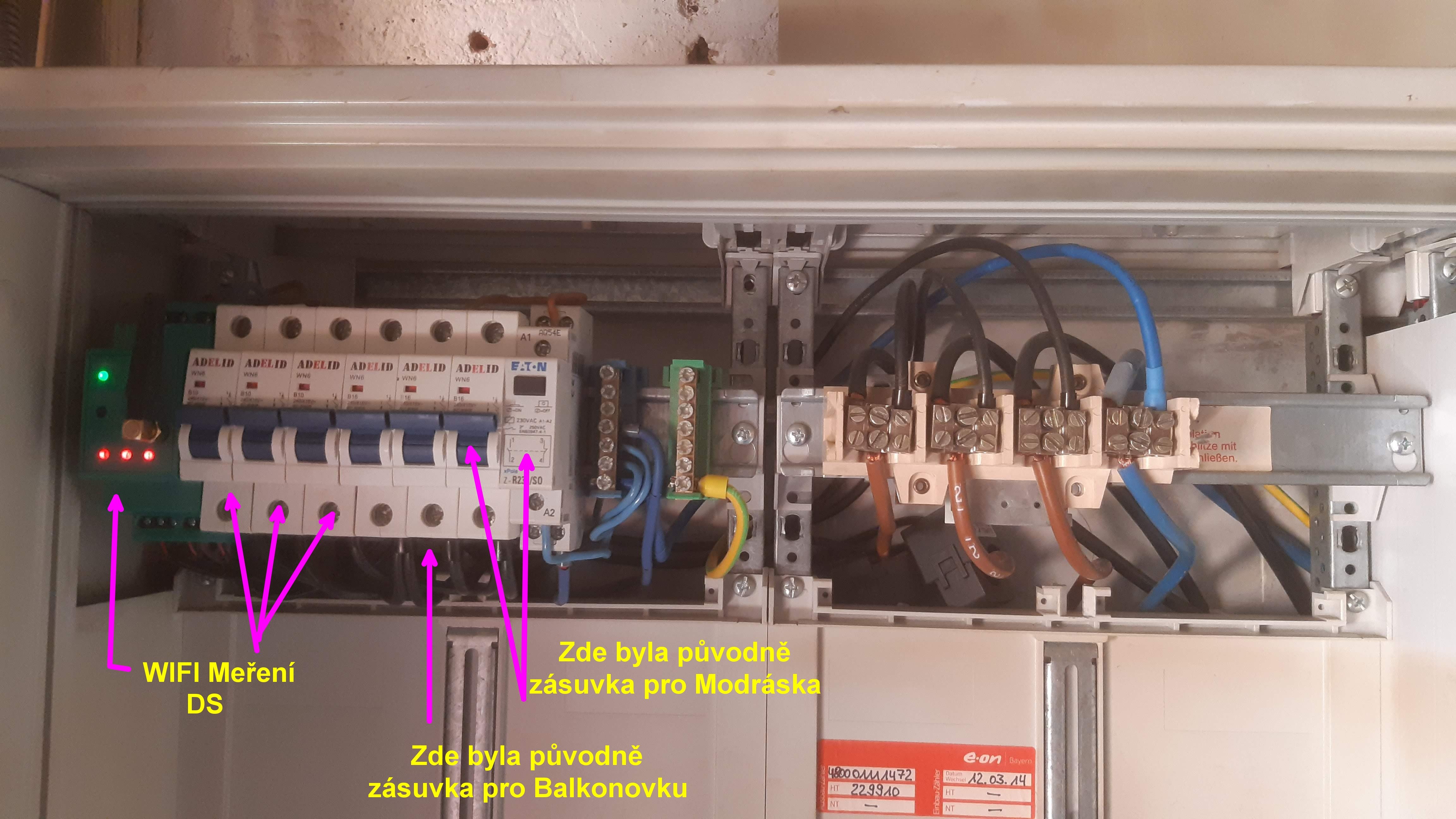

To už s přívodem nijak nesouvisí.pibi píše: sob kvě 31, 2025 2:16 pmZajímavé, ta zelenožlutá svorkovnice s jedním vodičem je co? Odkud, nebo kam to vede?
Je to můj samostatný přívod pro měření a taky zde byli připojené zásuvky pro modráče a balkonovku. To je již odpojené a připojené jinou cestou. Proto je tam ZŽ osamocený - z toho nyní jede jen to wifi měření a taky to přijde pryč.
ZŽ přichází do rozvaděče někde z venku - netuším ani směr, je to někde zazděné.
Pravděpodobně je to původní uzemnění někde okolo domu - ale dodnes jsem to nenašel.
Všechny modré jsou takto skrz jeden 3F chránič propojené. Všechny kostry a kolíky jsou na tom ZŽ
ZŽ s Modrým (z DS) není nikde propojený.
Tohle už jsem dělal já - protože jsem nové ZŽ neměl kam přípojovat - tak jsem si to tam provizorně doplnil.
Mám tímto způsobem připojené 4 nové ZŽ které jsem potřeboval a nebylo kam...

A modrý je už od těch nožovek, pak přes elektroměr a pak vede tady přes 3F chránič až k samotným jednotlivým kabelům.

Vývody z jističů jdou do té kombinované svorkovnice vlevo od té dodělané zž?
Shora odcházejí modré, za nimi fáze a ještě za nimi zž? Není to moc dobře vidět. Podle toho soudím, že ten zž je opravdu spojen jen s místním uzeměním, což je podle mě špatně, ale chtělo by to elektrikáře na místě.
- Příspěvky: 2985
- Reputace:437
Re: Jirkova FVE
Ano, přesně tak to je - proto se ptám, protože si myslím - že je to špatně.
Podle mě si tohoto detailu ani revizák nevšiml - v ten moment šlo jen o provizorní připojení a když odešel technik E.On - už byla pouze dohoda mezi námi - že si to můžu připojit zpět - pokud vyměním všechny jističe a chránič - že na to revizi bez problému udělá.
V ten moment ale nevěděl - že druhá půlka baráku neprošla rekonstrukcí a jsou tam dráty po dvou a v hadrové izolaci v potérovaných trubkách, to už tady byl asi 4x
Ty hadrový kabely jsou již dnes samozřejmě všechny odpojené, nenašel jsem jen jednu krabičku, ve které je odbočka do sklepa a ta mě právě párkrát ( nevím asi 3x celkem ) schazovala chránič - když jsem nechal jistič SKLEP dole - vše bylo O.K.
Sklep rušíme - tam už to nikdo nenajde, ale ta odbočka bude někde nahoře, pod nánosem starých tapet - dobře přesádrovaná. To najdu.
Můžu doplnit i lepší foto té kombinované svorkovnice - ale to nic na tom faktu nezmění - podle mě to není nikde propojené.
A pokud to propojené někde je a já to nevidím - propojením navíc - nic nepokazím.
Můžu si sem zavolat místního revizáka, pokud by byla úprava ode mě nedostatečná - známe se dobře.
Ten rozvaděč projde celý nyní velkou přestavbou a dopojím k tomu FV.
Chtěl jsem to od někoho potvrdit

Ano.Také bych to tak řešil.Za rok mi to na přetížení vypadlo jen jednou,kdy se na jedné fázi náhodně sešlo přes 10kW.Mimochodem,rekord okamžitého momentálního odběru jsem měl něco přes 17kW ve třech fázích a 8,9kW z jedné fáze bez problémů při 2xMP2 5000VA na fázi.Migel píše: pát kvě 23, 2025 11:18 pmJirko....ja by som na tvojom mieste isiel rovno do dvoch mp2 5000va a nespekuloval medzi HF a trafom.

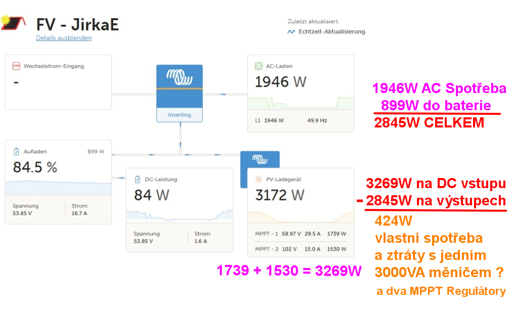

AC strana ověřena 3 způsoby měření - rodíl mezi všemi do 20W.
DC strana na vstupu třemi způsoby - rozdíl do 15W.
Tohle je tedy realita Victron s jedním měničem MP2 3000VA, nebo něco měřím - nebo se dívám - a počítám - něco špatně ?
Takhle to plus-mínus vychází všem s Victronem - nebo je někde nějaký zádrhel ?

zkoušel jsi to měřit jen s přímotopem na výstupu mp2? jestli ti to nedělá jalovina....
