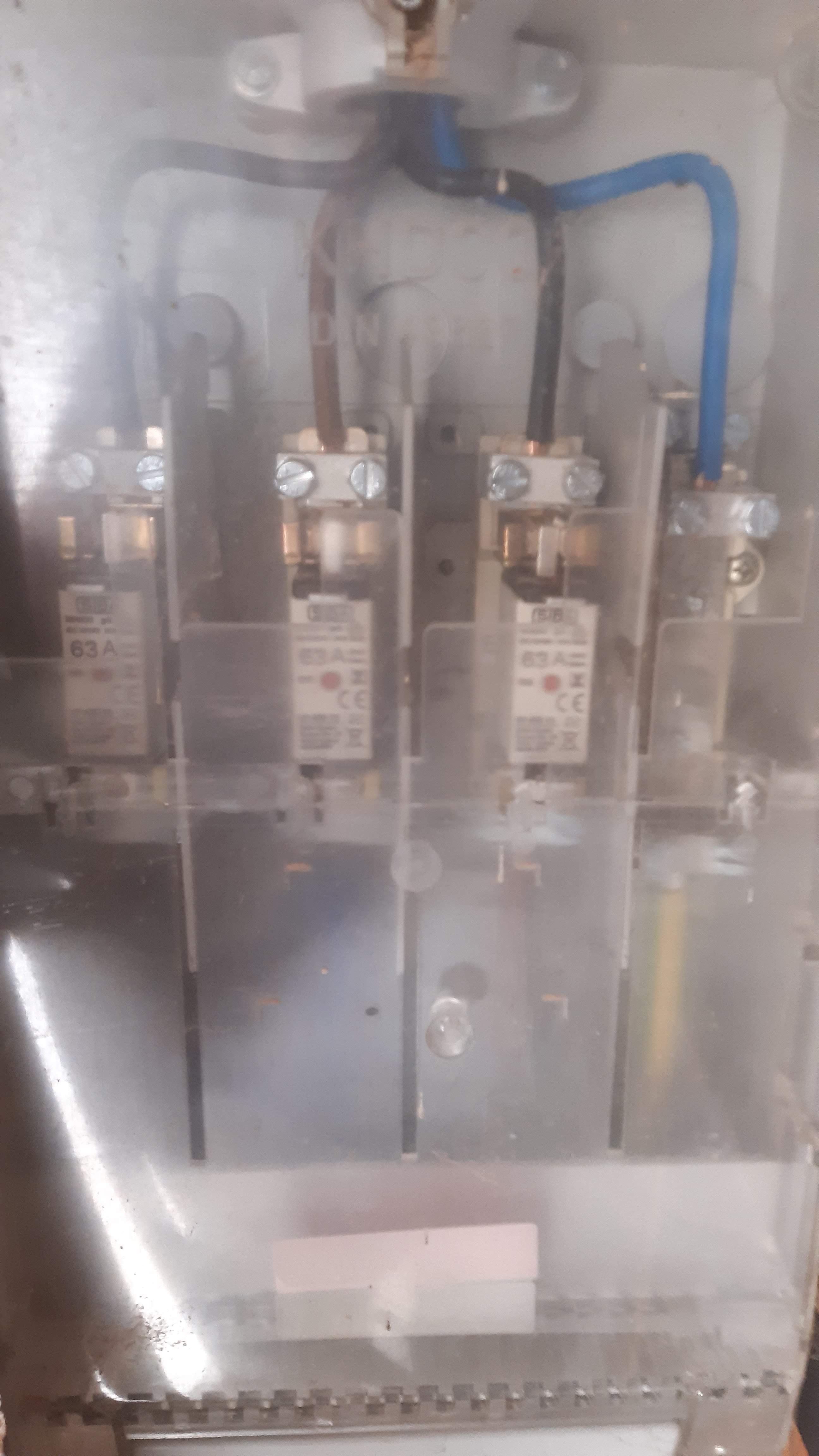

Netuším, je-li to jen anomálie, nebo normální - ten modrý kabel - nebo jen nedostatek správného kabelu - elektrikáře z dřívějších dob.
Bohužel ani nikdo z pamětníků netuší odkud a kam ten kabel do a z - baráku vede.
Nejpravděpodobnější varianta je ta, že to opravdu vede pod podlahou hospodářské budovy skrz barák a jde rovnou do budovy souseda, které jsou od sebe pouze 10cm a již nikdy to nepůjde izolovat - ani proti vodě - ani tepelně. Je to zeď cca 8m dlouhá.

Ano, jen ten modrý PEN z DS (pokud tam fakt není i zelenožlutý) bych smršťovací bužírkou přeznačil na zelenožlutý a připojil na zelenožlutou svorkovnici. Až z ní pak ten propoj udělá N na modré svorkovnici.
Aspoň tedy předpokládám, že i v DE máte rozvodnou síť TN-C, která obsahuje L1, L2, L3 a PEN.
Německou síť neznám, jen jsem někde četl, že se o Vás plynové potrubí kdysi připojovalo do sprch. 😉

pibi píše: sob kvě 31, 2025 1:47 pm
Myslíš - že by to mohlo být ještě nějak jinak ? :roll::fuuu:
Určitě ne - dole u těch nožovek / na přívodu / zeleno-žlutý je - podle mě je to ,,JEN" špatný kabel - na nejméně vhodném místě, v době kdy asi smršťovací bužírky ještě neměli... Nebo to tady nikdo neřeší... :dontknow:
Omlovám se, došel jsem tam až nyní pro foto.
Přeznačení není možné - protože to tak (modré) je celou cestu od výše zmíněných nožovek - celá tato cesta je zaplombovaná - neměřená.
Jako modrý pokračuje skrz elektroměr a až teprve měřená svorkovnice nad zaplombovaným elektroměrem by takové přeznačení - na zelenožlotou - umožniila.
Ale nezpůsobil bych tím spíš chaos ? ( třeba pro budoucí generaci elektrikářů nebo někoho v rodině )

JirkaE píše: sob kvě 31, 2025 3:22 pm
Všechny kostry a kolíky jsou na tom ZŽ
Vývody z jističů jdou do té kombinované svorkovnice vlevo od té dodělané zž?
Shora odcházejí modré, za nimi fáze a ještě za nimi zž? Není to moc dobře vidět. Podle toho soudím, že ten zž je opravdu spojen jen s místním uzeměním, což je podle mě špatně, ale chtělo by to elektrikáře na místě.
JirkaE
Příspěvky: 2867
Reputace:409
Lokalita: Kousek od Rozvadova
Výkon panelů [Wp]: 7350
Kapacita baterie [kWh]: 38
Re: Jirkova FVE
Nový příspěvek od JirkaE »
pibi píše: sob kvě 31, 2025 5:55 pm
...což je podle mě špatně
Ano, přesně tak to je - proto se ptám, protože si myslím - že je to špatně.
Podle mě si tohoto detailu ani revizák nevšiml - v ten moment šlo jen o provizorní připojení a když odešel technik E.On - už byla pouze dohoda mezi námi - že si to můžu připojit zpět - pokud vyměním všechny jističe a chránič - že na to revizi bez problému udělá.
V ten moment ale nevěděl - že druhá půlka baráku neprošla rekonstrukcí a jsou tam dráty po dvou a v hadrové izolaci v potérovaných trubkách, to už tady byl asi 4x :D
Ty hadrový kabely jsou již dnes samozřejmě všechny odpojené, nenašel jsem jen jednu krabičku, ve které je odbočka do sklepa a ta mě právě párkrát ( nevím asi 3x celkem ) schazovala chránič - když jsem nechal jistič SKLEP dole - vše bylo O.K.
Sklep rušíme - tam už to nikdo nenajde, ale ta odbočka bude někde nahoře, pod nánosem starých tapet - dobře přesádrovaná. To najdu.
Můžu doplnit i lepší foto té kombinované svorkovnice - ale to nic na tom faktu nezmění - podle mě to není nikde propojené.
A pokud to propojené někde je a já to nevidím - propojením navíc - nic nepokazím.
Můžu si sem zavolat místního revizáka, pokud by byla úprava ode mě nedostatečná - známe se dobře.
Ten rozvaděč projde celý nyní velkou přestavbou a dopojím k tomu FV.
Chtěl jsem to od někoho potvrdit :D a taky to propojení s FV :)
