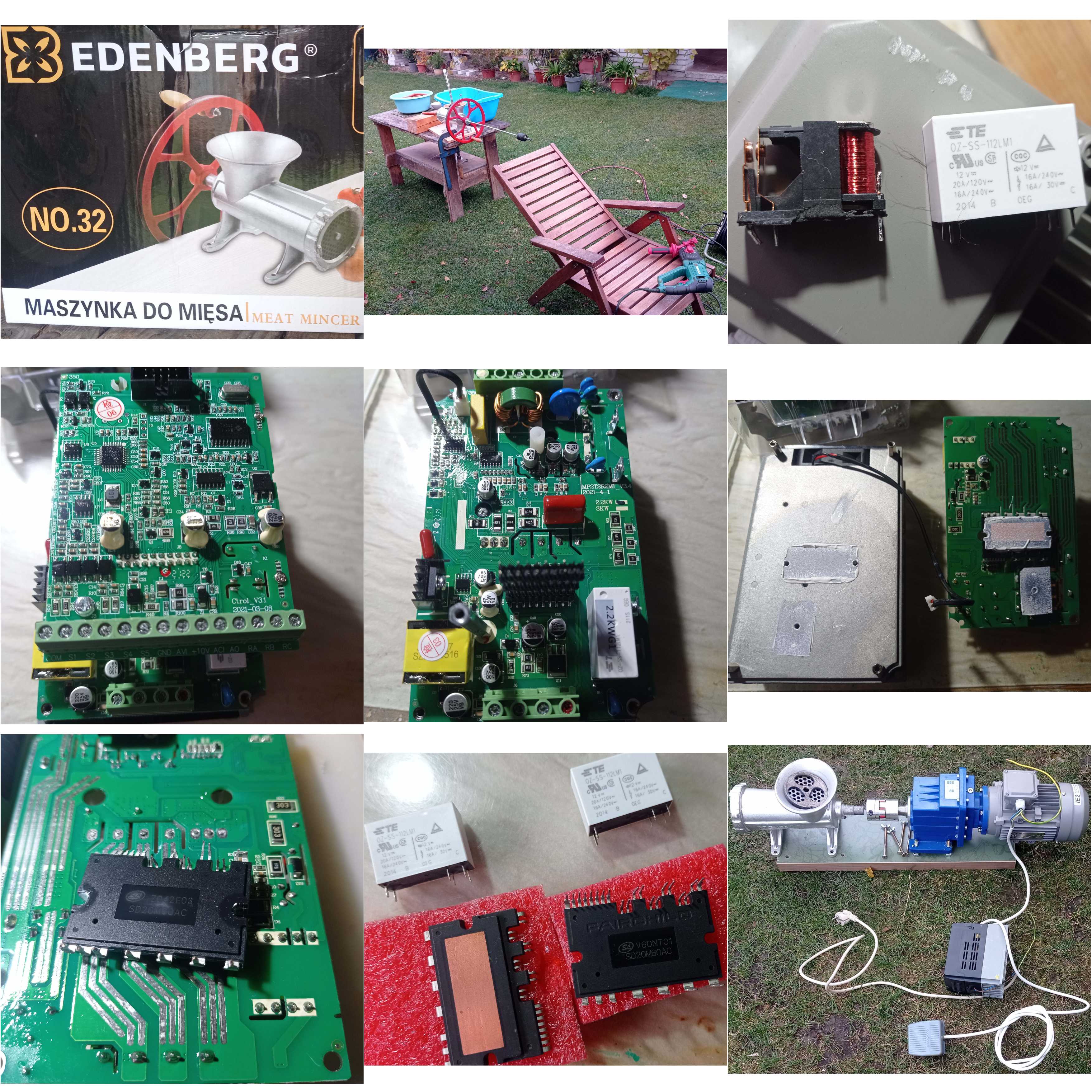

Jeden takový měnič 2.2 kW tady mám, ale je nějaký rozbitý
1. Měnič po náběhu asi do minuty skončil s hláškou nízkého napětí
2. Uvnitř se hřály výkonové odpory
Příčina: Výkonové odpory mají napájet motor jen chvilku při rozběhu a pak měly být překlenuty kontakty relé. Ale mezi kontakty bylo nějaké nevodivé zrníčko, které toto znemožnilo. Sotva jsem relé vypájel a rozebral, zrníčko jako na potvoru vypadlo.
3. Objednáno náhradní relé OZ-SS-112 z Číny á 2 EUR
4. Vyměněno, ale při zkoušce se mi podařilo zkratovat výstup - tím, jak je na něm vše kvůli 3f třikrát, bylo jednoduché proměřit že jeden výstup je jiný, než dva zbývající - zatraceně zas jsem na začátku.
5. Objednán z Číny odpálený čip SD20M60 s výkonovými členy + budiči - á 7 EUR
Starý čip vystříhán, vypájen, vyměněn, smontováno, vyzkoušeno - OK
Protože to má být i bezpečné, objednán z Číny nožní pedál (pro ovládání frekvenčního měniče) - á 2.7 EUR
Smontováno, vše funguje, obsluha stojí na pedálu, čímž se roztočí mlýnek. Když jí to namotá, sundá nohu z pedálu a vše se vypne. Konečně může solární energie nejen udit, ale i připravovat maso na klobásky.

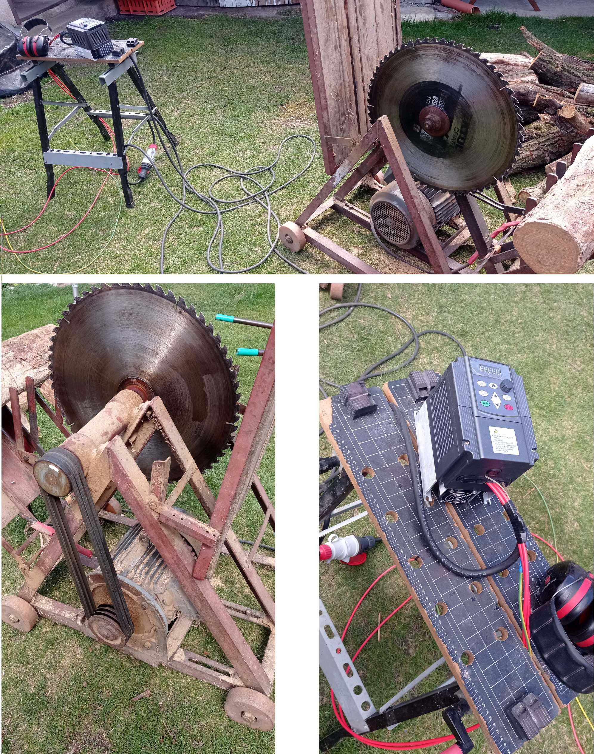

Vyzkoušen měnič DC/3xAC s cirkulárkou. Funguje to jako s DS. Ale asi to není pro každého. Řezat jde jedině, když je jasno. Přijde mráček a frekvenční měnič padne do chyby nízkého napětí. Taky tam mohl Číňan dodělat nějakou regulaci, kdy by při poklesu napětí třeba snížil frekvenci aby motor trochu odlehčil. Návod má několik stránek s nastavením všeho možného, tak třeba se tam někde něco takového schovává.

Já teda raděj řežu když je pod mrakem, abych se moc neorošoval. A řeťezová pila jede bez zaváhání i na DC, akorát na 48V fakt nemá výkon... Asi koupím nějakou aku a udělám si dřevěnou baterku s drátama, aby to jelo přímo z 48V DC bez měniče.

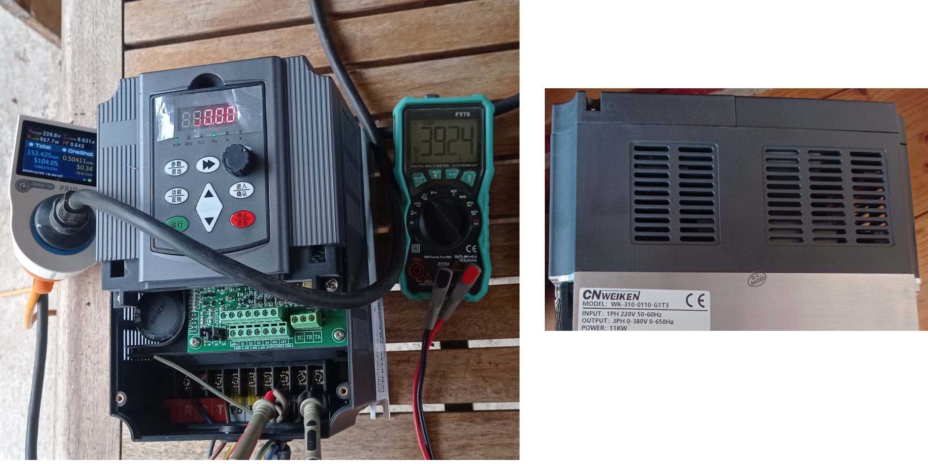

Ještě jsem vyzkoušel ten zvyšující frekvenční měnič, který z 230 V udělá 3x400 V. Trošku jsem se obával, jak provádějí zvýšení napětí, aby neodebírali z 230 V jen jednu polaritu, což HF měniče (alá Axpert) nemají rády. Schématické zapojení ze stránek výrobce není moc optimistické http://www.cnweiken.cn/en/list/49/175.htm, ale asi používají jiné zapojení. Proto jsem pro případ výpadku preventivně odpojil FV panely. Ukázalo se, že zbytečně. Měnič co mám (11 kW) při zatížení 1 kW dává 3x400V. Na vysoký odběr z jedné fáze nemám připravený rozvod, tak jsem to zkoušel na cirkulárce a štípačce celé připojené přes "zásuvkový" měřák, který má elektronickou pojistku nastavitelnou na max. 4000 W. Párkrát to ta ochrana vypnula, ale i takto je to použitelné. Bude to chtít 1f zásuvku 25A někde na fasádě.

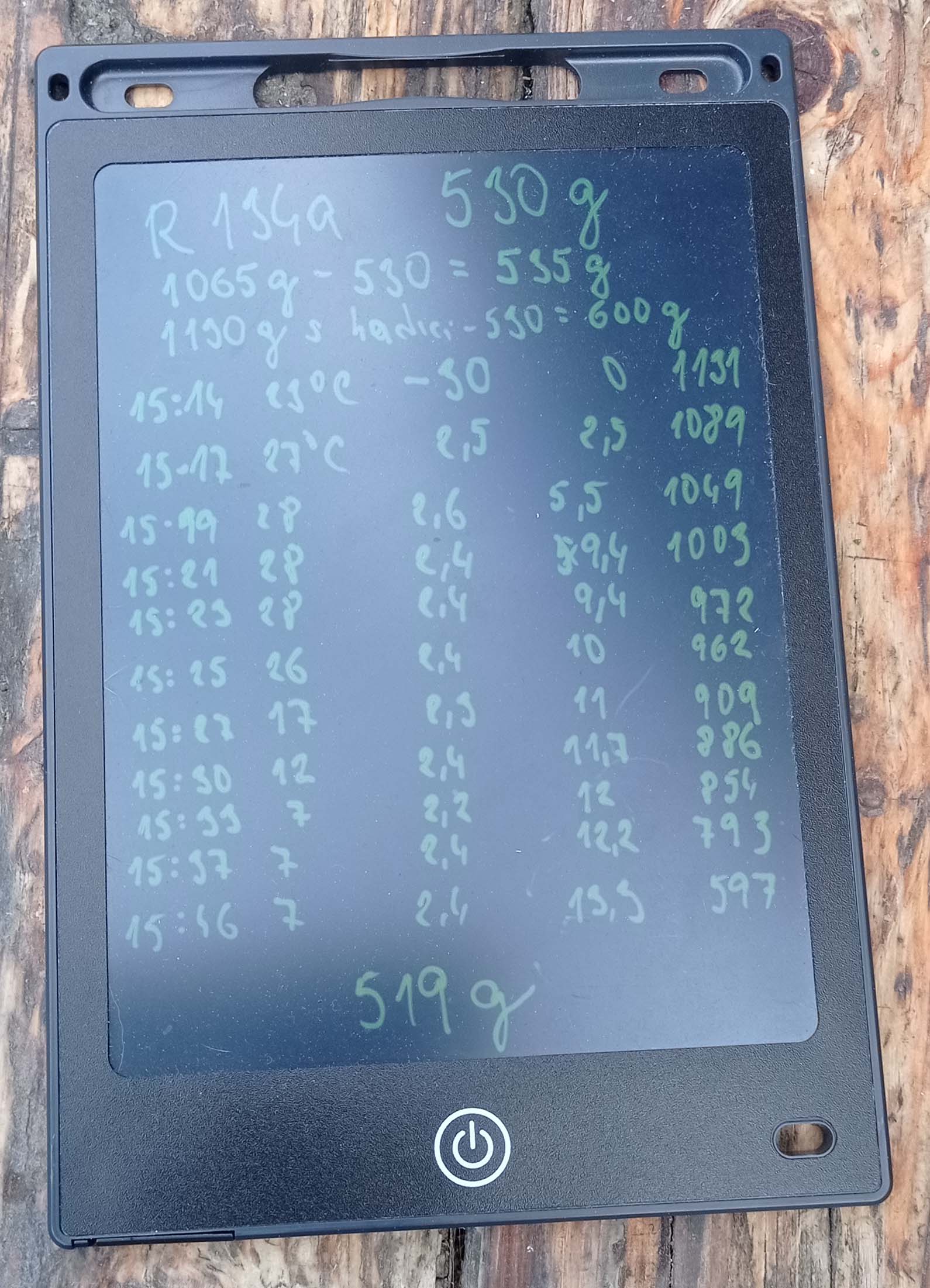

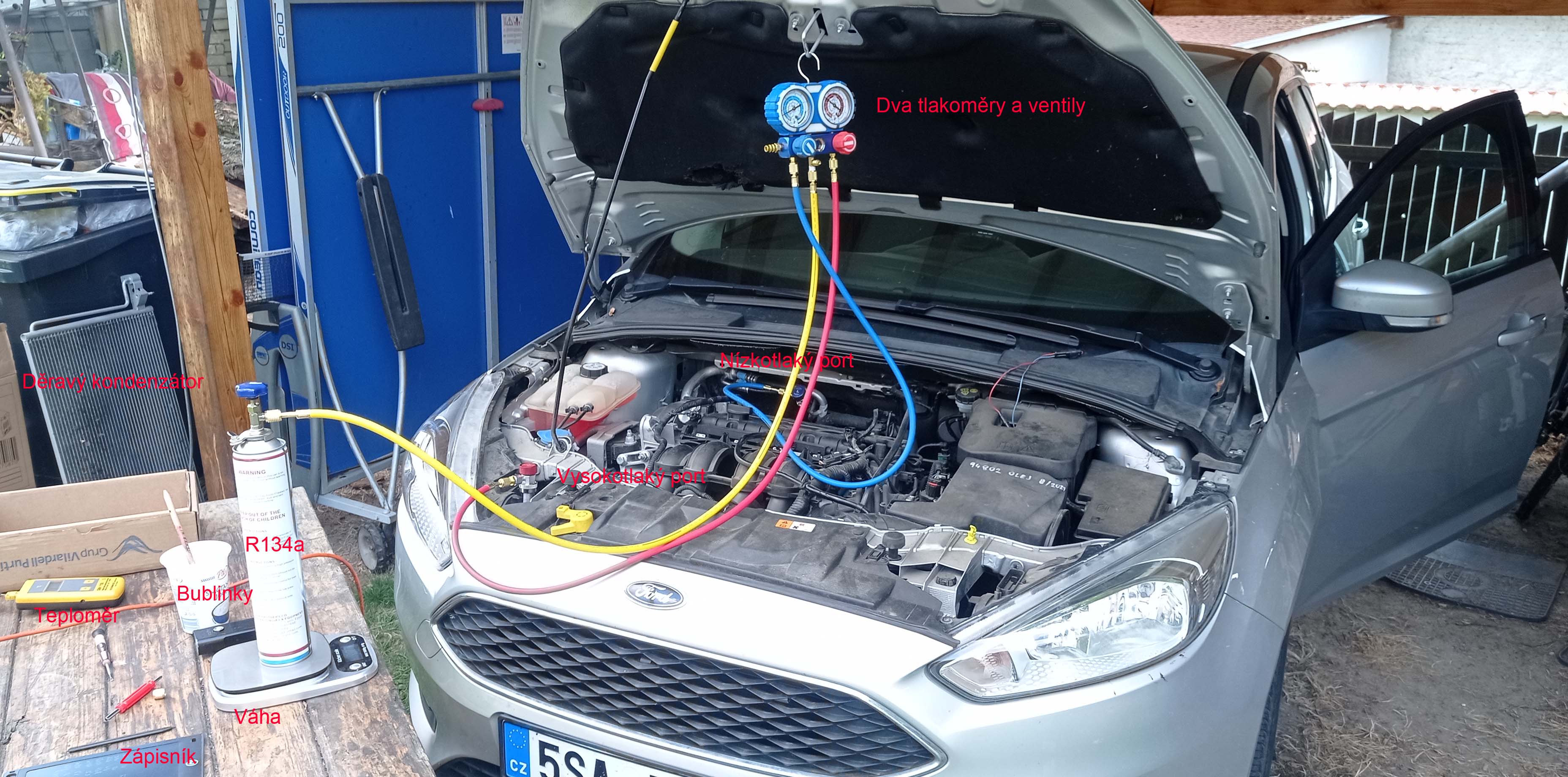

Nastartoval auto, nastavil klimu na LO a pomalu přidával chladivo R134a (do nízkotlakého portu z obrácené láhve s chladivem). Souběžně jsem sledoval a zapisoval teplotu v autě ve výdechu, tlaky na nízkotlaké a vysokotlaké části klimatizace a hmotnost nádoby s chladivem. Pro budoucí kontrolu tak vím, při jaké náplni klima přestane chladit a kolik si můžu dovolit doplnit chladiva aby to bylo bezpečné. Dle tabulek pro dané auto jsem měl dodat 530 g chladiva, nádoba měla hmotnost před plněním 1065 g a po skončení plnění 519 g, takže se vypotřebovalo 1065-519=544 g. Něco zbylo v hadicích, takže klima je naplněna asi správně. Auto je snad vyřešeno, na výstupu z klimy je při volnoběhu 7 st.C.
Od zítřka split klimatizace v baráku pojedou asi na chlazení, tak bude potřeba ověřit, jestli mají správné teploty před a za kondenzátorem. A nikde jsem se zatím nedozvěděl, jaké množství chladiva je optimální pro ohřev a pro chlazení z hlediska maximalizace COP. U nás solárníků je totiž podstatné, aby klima měla maximální COP v zimě při přitápění, protože tehdy je elektřiny málo a potřebujeme tedy maximální účinnost. V létě při chlazení je nám to celkem šumafuk, protože stejně nevíme, co s elektřinou dělat. V jedné zprávě u jejich konfigurace zjistili, že pro zimu je lepší menší množství chladiva: https://www.researchgate.net/publicatio ... c_Vehicles
Třeba to bude někoho v rámci budování soběstačnosti inspirovat. Pokud potřebuje množství chladiva a oleje do klimatizace svého vozu, stačí si vyhledat soubor "1069_AC_Fuellmengenhandbuch_2016_CZ" https://www.hella.com/hella-tech-world- ... 016_CZ.pdf

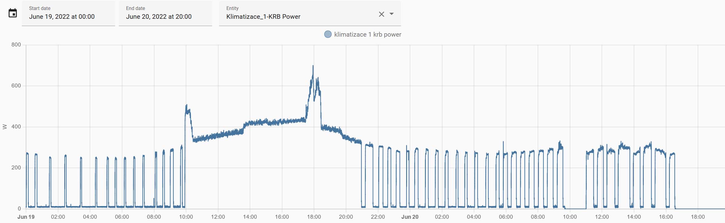

U klimatizace je otravné obcházet různá nařízení, která komplikují dostupnost chladících médií. Na jednom chladícím systému (v autě) se chystám vyzkoušet alternativní náplň, která má mít podobné vlastnosti jako originální médium. Vyrábí to někde ve Španělsku a mají alternativy pro různé typy chladiv: https://gasica.es/en/
Jinak máme tu nejdelší dny, takže se zdá, že elektřiny bude stále víc, než stačím spotřebovat. Ale přijde prosinec a proto je už teď potřeba plánovat, jak vystačit s tím málem, co pak bude. Připravuji se na automatické odpínání měničů při malé spotřebě. Jde o to, jak vše v Home Assistant nastavit, aby měnič/měniče nebyl odpojován a připojován stokrát za den, ale aby tam byl nějaký rozumný kompromis. Netuším totiž, jak moc "Axpertu" toto zapínání a vypínání vadí, ale prospívat mu asi nebude. Zatím se žádný měnič nevypíná, ale jen sleduji, jak by se změny parametrů vyhodnocení projevily. Celkem přijatelné se mi zdá nastavení, vedoucí k tomuto:
Re: FVE s podporou z DS

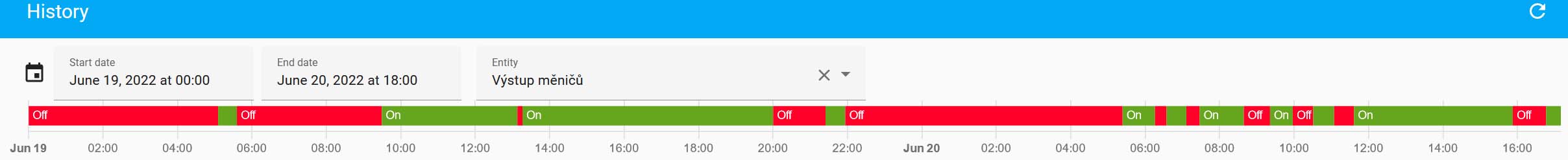

tohle jasně říká, že ráno vstáváš před šestou hodinou
Trochu nechápu to zapnutí někdy 21-22h, ale jinak celkem dobrej algoritmus.
Já tphle původně uvažoval jenom podle spotřeby, jak překročí 2.5kW tak zapínat další měnič, protože další 2kW spotřebič už je na hraně možností toho prvního...

To se mu mozna nahriva voda? Ale to bych vypl uplne, pokud netrva na teple sprse v tech sest rano. Pripadne zvedl teplotu, aby se to vic nahralo pred vecernim koupanim. Pokud je to teda voda ...

No vstává se v pět. Běží trouba kvůli čerstvému pečivu na svačinu do školy, do toho rychlovarka, čerpadlo ve studni, klidně i rychlé přežehlení něčeho.
A když jsou vedra, tak běží i klimošky. Je zajímavé, že i když jsou tři invertorové (různého typu), tak občas (při požadavku na malý chladící výkon) stejně nejsou schopny běžet plynule, ale při nízké spotřebě se stejně vypínají a zapínají, jak je vidět ze záznamu jedné z nich:

Řešil jsem dva paraelní měniče tak,že jsem kolébkáč druhého přemostil na kontaktu proudovém relé,které je průchozí na drátu do domu.Logika relé je časová histerzie a výše proudu drátem přez jeho oko.Pokud na 5.5kW prvním měniči s peakem 11kW doleze k výkonu 4kW ,tak se zapne ten kontakt na proudovém relé a druhý měnič naběhne,s poklesem zase vypne.

Tady bych se obával častého zapínání a vypínání - např. indukce 1800W v cca 10s intervalech běží na 100% a na 0%. Trouba spíná 2kW zhruba v minutových intervalech.
V Home assistant si mohu nastavit, že když překročím výkon 3 kW, tak se sepne další měnič a vypne se až tehdy, když 30 minut výkon zůstane pod 3kW. Tedy že měnič zůstane v každém případě zapnutý alespoň 30 minut.

Tak samozřejmě je tam víc jak minuta vypnutí a 5s před zapnutím,aŤ se pokryjí peaky.
