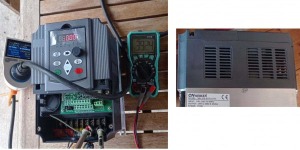

Číňan nabízí i "zvyšující" měnič, který (prý) dovede z 230 AC udělat 3x400 AC https://www.aliexpress.com/item/1005003472373211.html. Tím, že už mám jedno funkční řešení jak se vyhnout používání distribuce u 3f spotřebičů, tak zatím nemám chuť zkoušet jiné.FCC píše:Teď jen řešení pro štípačku z 1f 230v rozvodu. Jde to ?

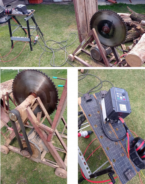

Motor je už do D, takže tudy cesta nevedla. Stejně jak cirkulárka. Spíš jsem se obával, jestli to půjde takto jednoduše, protože štípačka má (jak je dnes obvyklé) ovládání tlačítky s podpěťovou spouští a v návodu varovali, že je potřeba mít zapojen nulový vodič, že to jinak nebude fungovat. Naštěstí Číňan stroj mezitím asi zmodernizoval a podpěťovou spoušť dal mezi 2 fáze, takže to vyřešil za mě a nulák nebyl potřeba.

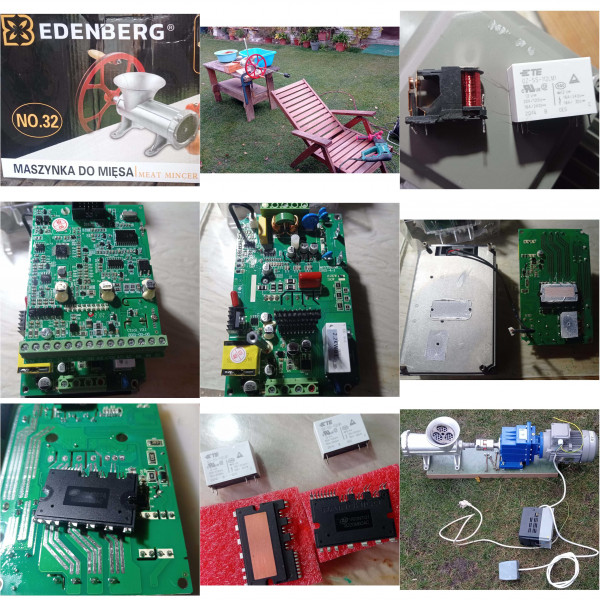

Jak přibývá slunce, vracíme se i k uzení na FV elektřinu. A zachtělo se nám vlastních klobásek. Nejhorší bylo mletí masa, tak jsem to chtěl vylepšit.
Polotovary se budou mlít na ručním mlýnku co největší velikosti (tedy 32), aby šla práce dobře od ruky
Praxe - nemám takové ruce, abych byl schopen mlýnkem déle točit.
První řešení - propojení mlýnku s vrtacím kladivem, které nahradí lidskou sílu.
Praxe - jde to, ale je potřeba dvou osob - jedna obsluhuje vrtačku a druhá láduje do mlýnku.
Druhé řešení - Mlýnek má řemenici, takže je připraven na strojní pohon, ale mám pochybnosti, jestli by boční síla od řemene nevydřela časem pouzdro hřídele mlýnku, které je z nějakého plastu. Proto počítám s pohonem přes spojku pomocí motoru a převodovky, které mám k dispozici. Motor je 3x 230 V 600 W a chci regulovat otáčky - tedy to chce 3f frekvenční měnič.
Jeden takový měnič 2.2 kW tady mám, ale je nějaký rozbitý
1. Měnič po náběhu asi do minuty skončil s hláškou nízkého napětí
2. Uvnitř se hřály výkonové odpory
Příčina: Výkonové odpory mají napájet motor jen chvilku při rozběhu a pak měly být překlenuty kontakty relé. Ale mezi kontakty bylo nějaké nevodivé zrníčko, které toto znemožnilo. Sotva jsem relé vypájel a rozebral, zrníčko jako na potvoru vypadlo.
3. Objednáno náhradní relé OZ-SS-112 z Číny á 2 EUR
4. Vyměněno, ale při zkoušce se mi podařilo zkratovat výstup - tím, jak je na něm vše kvůli 3f třikrát, bylo jednoduché proměřit že jeden výstup je jiný, než dva zbývající - zatraceně zas jsem na začátku.
5. Objednán z Číny odpálený čip SD20M60 s výkonovými členy + budiči - á 7 EUR
Starý čip vystříhán, vypájen, vyměněn, smontováno, vyzkoušeno - OK
Protože to má být i bezpečné, objednán z Číny nožní pedál (pro ovládání frekvenčního měniče) - á 2.7 EUR
Smontováno, vše funguje, obsluha stojí na pedálu, čímž se roztočí mlýnek. Když jí to namotá, sundá nohu z pedálu a vše se vypne. Konečně může solární energie nejen udit, ale i připravovat maso na klobásky.

Vyzkoušen měnič DC/3xAC s cirkulárkou. Funguje to jako s DS. Ale asi to není pro každého. Řezat jde jedině, když je jasno. Přijde mráček a frekvenční měnič padne do chyby nízkého napětí. Taky tam mohl Číňan dodělat nějakou regulaci, kdy by při poklesu napětí třeba snížil frekvenci aby motor trochu odlehčil. Návod má několik stránek s nastavením všeho možného, tak třeba se tam někde něco takového schovává.
Re: FVE s podporou z DS
Já teda raděj řežu když je pod mrakem, abych se moc neorošoval. A řeťezová pila jede bez zaváhání i na DC, akorát na 48V fakt nemá výkon... Asi koupím nějakou aku a udělám si dřevěnou baterku s drátama, aby to jelo přímo z 48V DC bez měniče.

Ještě jsem vyzkoušel ten zvyšující frekvenční měnič, který z 230 V udělá 3x400 V. Trošku jsem se obával, jak provádějí zvýšení napětí, aby neodebírali z 230 V jen jednu polaritu, což HF měniče (alá Axpert) nemají rády. Schématické zapojení ze stránek výrobce není moc optimistické http://www.cnweiken.cn/en/list/49/175.htm, ale asi používají jiné zapojení. Proto jsem pro případ výpadku preventivně odpojil FV panely. Ukázalo se, že zbytečně. Měnič co mám (11 kW) při zatížení 1 kW dává 3x400V. Na vysoký odběr z jedné fáze nemám připravený rozvod, tak jsem to zkoušel na cirkulárce a štípačce celé připojené přes "zásuvkový" měřák, který má elektronickou pojistku nastavitelnou na max. 4000 W. Párkrát to ta ochrana vypnula, ale i takto je to použitelné. Bude to chtít 1f zásuvku 25A někde na fasádě.

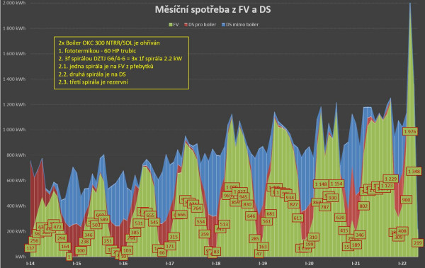

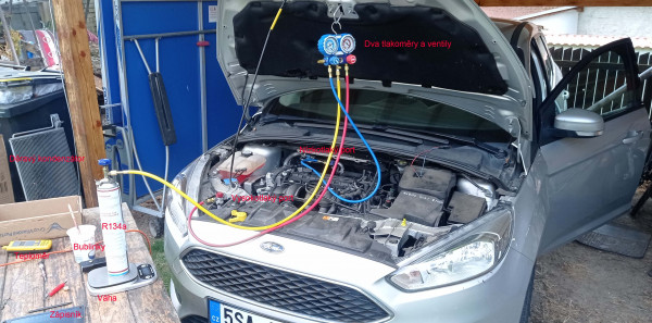

Březen byl výjimečně slunečný, což se projevilo na možnostech výroby. Tím, že přibyly další dvě klimatizační jednotky na přitápění, bylo i kde fv elektřinu využít. Domácnost byla instruovaná, aby se neomezovali, běželo elektrické podlahové topení a i se ověřilo, jestli klimatizace fungují správně. Jsou na chladivo R32, kterého láhev mám připravenou pro případ problémů. Starší dvě klimy běží na R410A, toto chladivo v případě potřeby (pokud vznikne netěsnost a chladivo unikne) zkusím rovněž nahradit chladivem R32 (stačí jen 80% množství R410A). Nedoporučuje se to kvůli vyšším teplotám na výstupu z kompresoru a vyšším tlakům, ale někde to provádějí a funguje to. Když už jsem kontroloval splitové klimatizace, tak jsem se konečně pustil i do nefunkční klimy u jednoho auta - tlak ukázal, že nemá žádné chladivo, vakuování ukázalo netěsnost, zkouška přetlakem a bublinkovou vodou ukázala děravý kondenzátor (předchladič). Dal jsem nový, vakuoval a přetlakem ověřil těsnost. Pak jsem doplnil kontrastní látku pro snazší hledání budoucí netěsnosti a něco PAO 68 oleje (15ml jako náhradu za to, co zůstalo na stěných ve starém chladiči).
Nastartoval auto, nastavil klimu na LO a pomalu přidával chladivo R134a (do nízkotlakého portu z obrácené láhve s chladivem). Souběžně jsem sledoval a zapisoval teplotu v autě ve výdechu, tlaky na nízkotlaké a vysokotlaké části klimatizace a hmotnost nádoby s chladivem. Pro budoucí kontrolu tak vím, při jaké náplni klima přestane chladit a kolik si můžu dovolit doplnit chladiva aby to bylo bezpečné. Dle tabulek pro dané auto jsem měl dodat 530 g chladiva, nádoba měla hmotnost před plněním 1065 g a po skončení plnění 519 g, takže se vypotřebovalo 1065-519=544 g. Něco zbylo v hadicích, takže klima je naplněna asi správně. Auto je snad vyřešeno, na výstupu z klimy je při volnoběhu 7 st.C.
Od zítřka split klimatizace v baráku pojedou asi na chlazení, tak bude potřeba ověřit, jestli mají správné teploty před a za kondenzátorem. A nikde jsem se zatím nedozvěděl, jaké množství chladiva je optimální pro ohřev a pro chlazení z hlediska maximalizace COP. U nás solárníků je totiž podstatné, aby klima měla maximální COP v zimě při přitápění, protože tehdy je elektřiny málo a potřebujeme tedy maximální účinnost. V létě při chlazení je nám to celkem šumafuk, protože stejně nevíme, co s elektřinou dělat. V jedné zprávě u jejich konfigurace zjistili, že pro zimu je lepší menší množství chladiva: https://www.researchgate.net/publicatio ... c_Vehicles
Třeba to bude někoho v rámci budování soběstačnosti inspirovat. Pokud potřebuje množství chladiva a oleje do klimatizace svého vozu, stačí si vyhledat soubor "1069_AC_Fuellmengenhandbuch_2016_CZ" https://www.hella.com/hella-tech-world- ... 016_CZ.pdf

S tím splitem a objemem chladiva to máš nějak vyzkoušené? Je fakt že u montáže byl dotaz co to bude dělat víc, jestli topit, nebo chladit, tak možná byl dotaz tímto směrem kvůli natlakování. To bych si pak opravdu nechal předělat na snazší topení.

Nemám a taky bych to rád věděl. Dozvědel jsem se, že tam mám dát náplň podle doporučení výrobce. Nenarazil jsem na chlaďaře, který by se tím zabýval více do hloubky.

Pro topení je správné množství chladiva naprostý základ. Rozlišování chlazení/topení je blbost. Jen při chlazení (léto) to není takový problém. Při topení (zima), kdy venkovní výměník funguje jako výparník, špatné množství chladiva způsobí snížení účinnosti. Když ho bude moc, budou vysoké tlaky a vyšší příkon-až třeba problém s kondenzací nebo zaplaveným kondenzátorem. Když ho bude málo, bude víc a nepravidelně namrzat výparník. Po montáži je třeba ověřit tlaky a teploty. Bývá předplněno většinou na 5m trubek. Při delších trubkách třeba chladivo doplnit. Ale setkal jsem se, množství chladiva od výrobce bylo nižší, než deklarované. Proto kontrola tlaku a teplot.

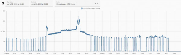

No vstává se v pět. Běží trouba kvůli čerstvému pečivu na svačinu do školy, do toho rychlovarka, čerpadlo ve studni, klidně i rychlé přežehlení něčeho.
A když jsou vedra, tak běží i klimošky. Je zajímavé, že i když jsou tři invertorové (různého typu), tak občas (při požadavku na malý chladící výkon) stejně nejsou schopny běžet plynule, ale při nízké spotřebě se stejně vypínají a zapínají, jak je vidět ze záznamu jedné z nich:

Tady bych se obával častého zapínání a vypínání - např. indukce 1800W v cca 10s intervalech běží na 100% a na 0%. Trouba spíná 2kW zhruba v minutových intervalech.
V Home assistant si mohu nastavit, že když překročím výkon 3 kW, tak se sepne další měnič a vypne se až tehdy, když 30 minut výkon zůstane pod 3kW. Tedy že měnič zůstane v každém případě zapnutý alespoň 30 minut.
