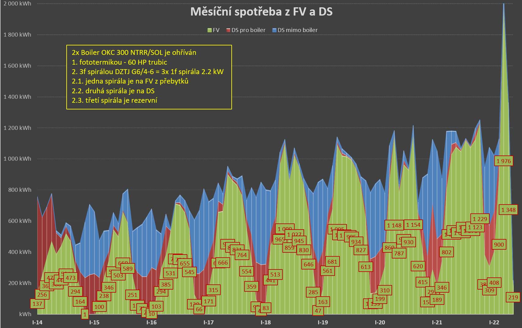

FVE s podporou z DS
Uživatel plánuje fotovoltaickou elektrárnu (FVE) s podporou ze sítě (DS), která pokryje spotřebu během vysokého tarifu pomocí solárních panelů a baterií. Za nízkého tarifu se využívá elektřina ze sítě a dobíjejí baterie. Diskutují se také technické detaily, jako kapacita panelů a baterií, a zkušenosti s BMS systémy a jejich spolehlivostí. Celkově jde o praktický amatérský přístup k optimalizaci domácí spotřeby energie s využitím FVE a podpory z DS.
