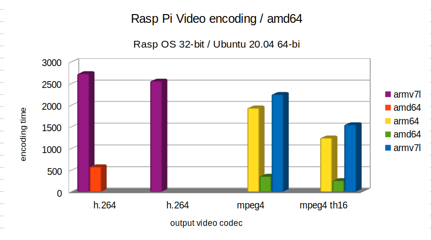

V grafe je porovnanie enkódovania h.264>mpeg4
v Raspbiane 32-bit a Ubuntu 20.04 64-bit na Rasp Pi 4 / 8 GB / 2.2 GHz.
Ubuntu je žlté , Raspbian modrý. Ubuntu je o 16 - 24 % rýchlejšie.
Chcel som porovnať Avidemux, ale v Raspbiane na SSD M.2 píše Segmentation Fault,
na uSD karte to nepíše, zdrojaky aj knižnice tie isté pre Avidemux 2.7.6

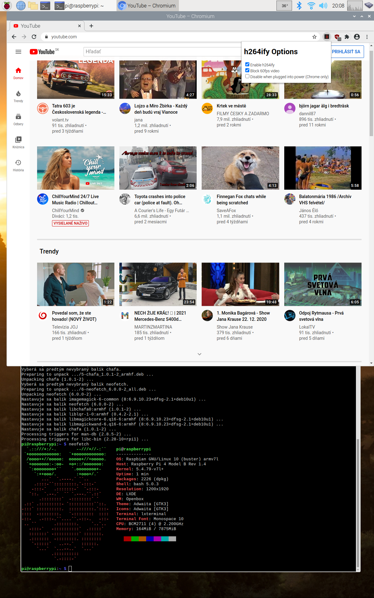

Ešte je dobre zakázať 60-fps videá v chromium a stiahnuť neofetch.

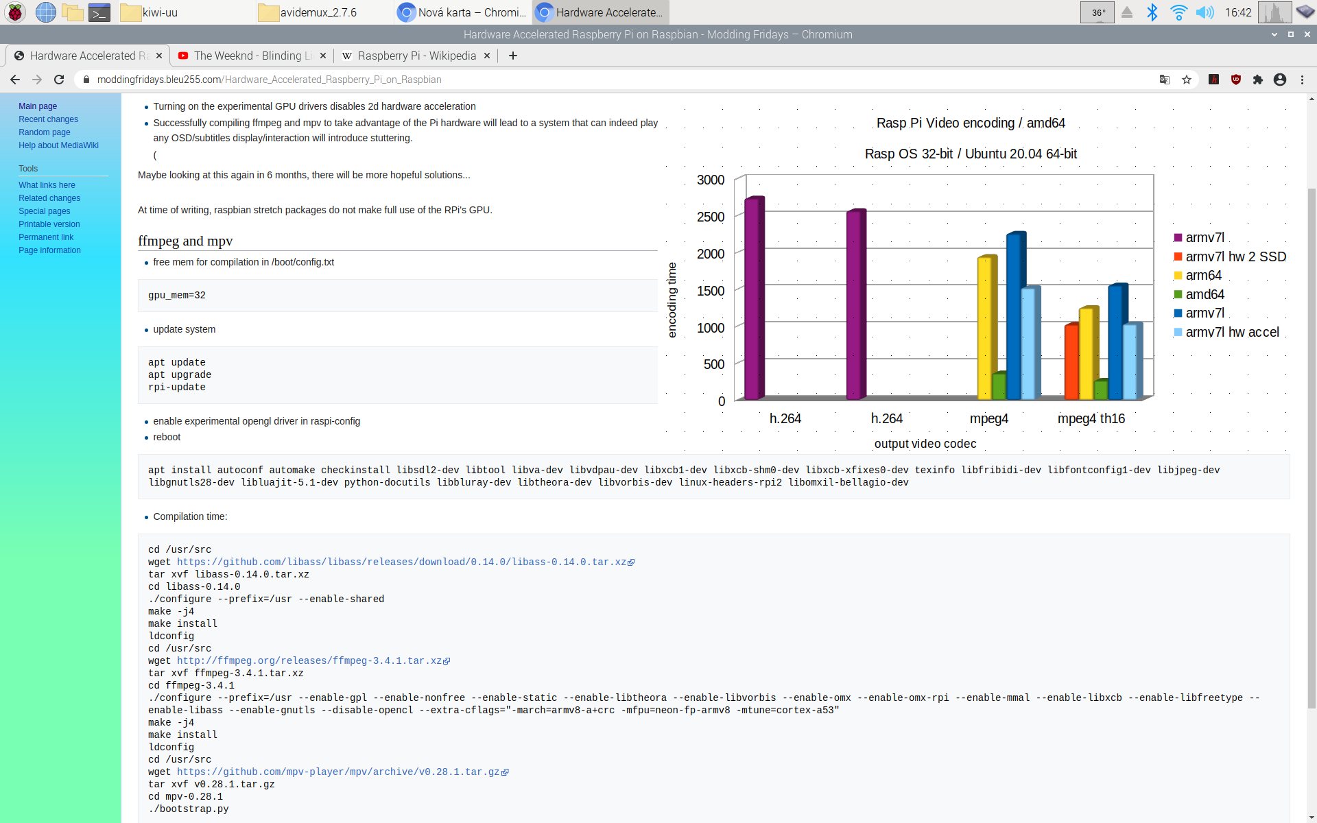

Ešte som rozbehal HW akceleráciu pre dekódovanie h.264 pre ffmpeg.
Je to o 48 až 51 % rýchlejšie ako bez HW akcelerácie. /svetlomodré stĺpiky/.
Skúšal som aj čítanie z jedného a zápis na 2. SSD, ale prínos bol len 0.5 % / červený stĺpik /.

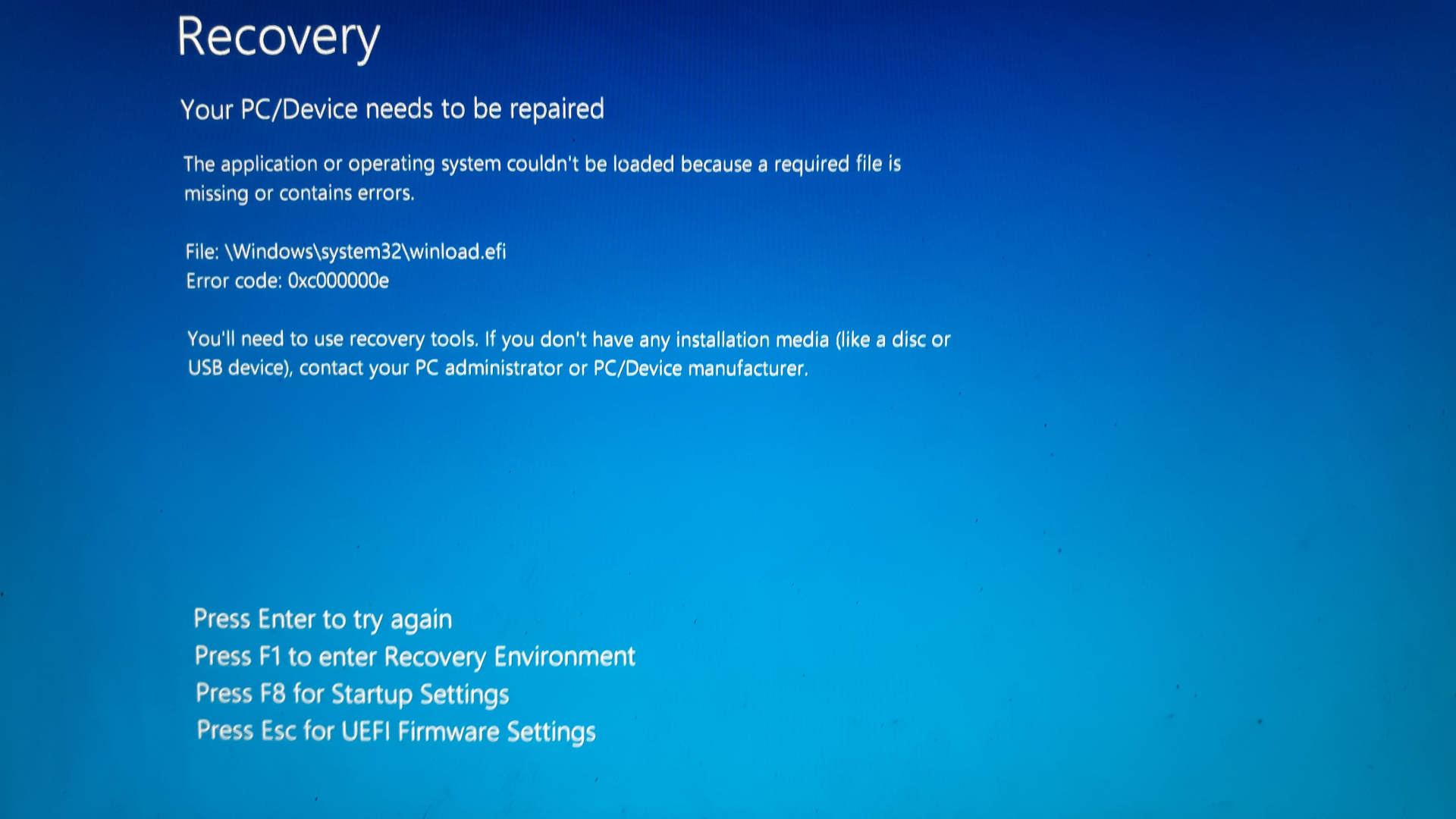

Po niekoľkých dňoch buildovania Win_10_arm_64.iso
som dopadol pri boote na Rasp Pi 4 takto: Viete mi niekto poradiť kde je v procese bootovania chyba ?
Čo ten winload.efi nevie nájsť ?
Jemu to ide OK.
https://youtu.be/JbFKJD07pRo?t=18
Jemu to ide OK.

A když tam strčíš tu instalačku zpět do usb a dáš F1 tak se ten zavaděč neopraví?

Nereaguje,len na ENTER alebo Ctrl-Alt-Del.

A v biosu máš zavádění UEFI? Desítky nenajedou když je navedeš na disk,ikdyž správný.
- Reputace:523
Na Raspberry Pi 4 ? Bios ? UEFI ? To jde ?marko250 píše:A v biosu máš zavádění UEFI? Desítky nenajedou když je navedeš na disk,ikdyž správný.
- Příspěvky: 3792
- Reputace:590
- Lokalita:Hlučín
Sorry to mi ušlo,neznám to železo.Nedávno jsem tu skládal kompa s "chytrým " biosem a po instalačce né a né najet se správným diskem v boot menu ,pak jsem zadal windows UEFI do zavádění a najel jak má.
