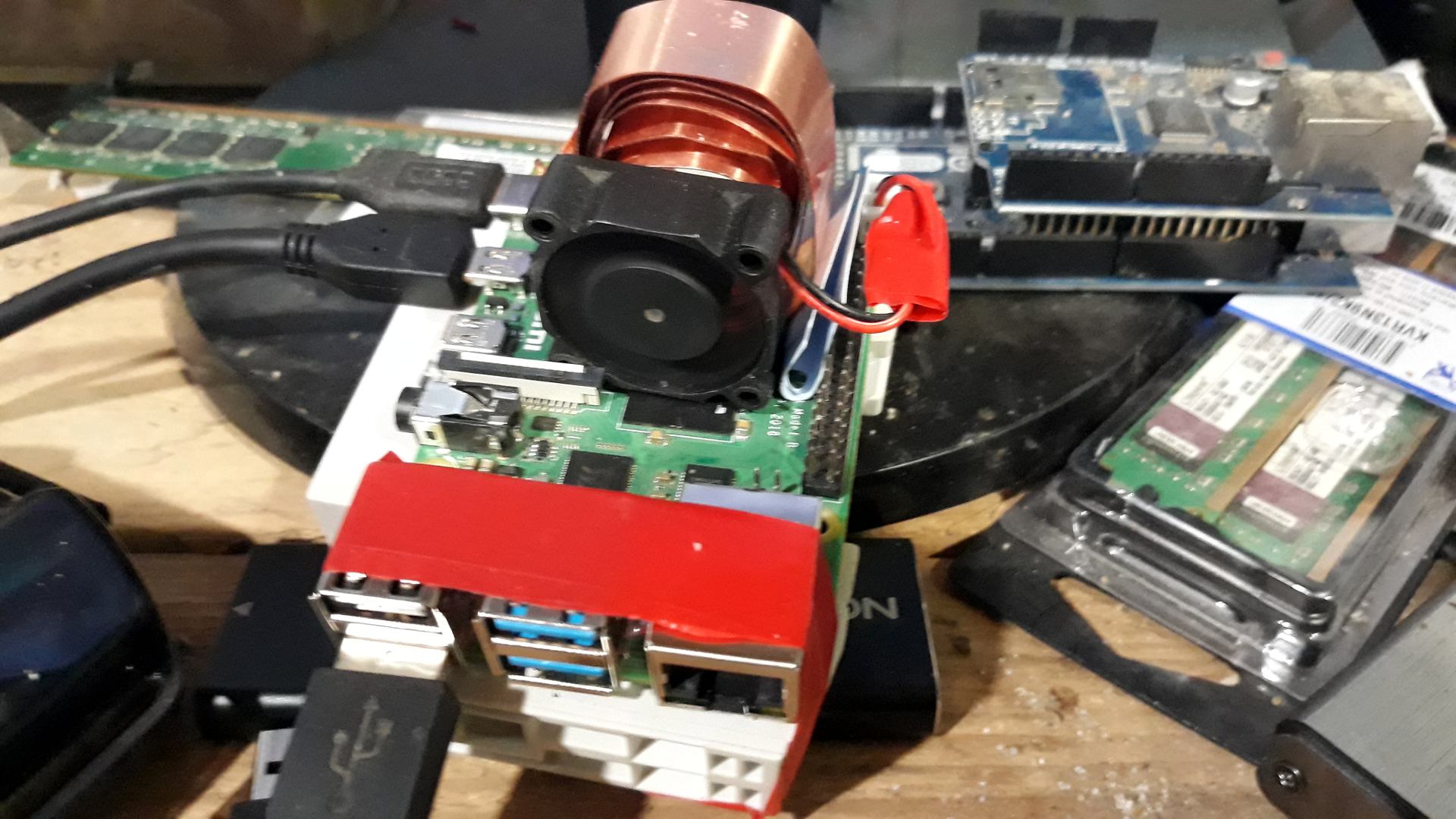

Ten chladic na RPi nema chybu, keby som nepoznal povod, tipoval by som Rusko
Ako ti to na CPU drzi ?
Však od R.kiwiho jsou hranice s UA na dostřel lehkejch zbraní

CHladí to o 1 *C horšie, ako vetrák zo starého amd-cpu chladiča, ale ten má kaput ložiská,
tak som musel dať tento malý na 5 V. Drží to grav. silou a touto pastou:
https://www.alza.sk/arctic-mx-4-2019-th ... xoEALw_wcB
