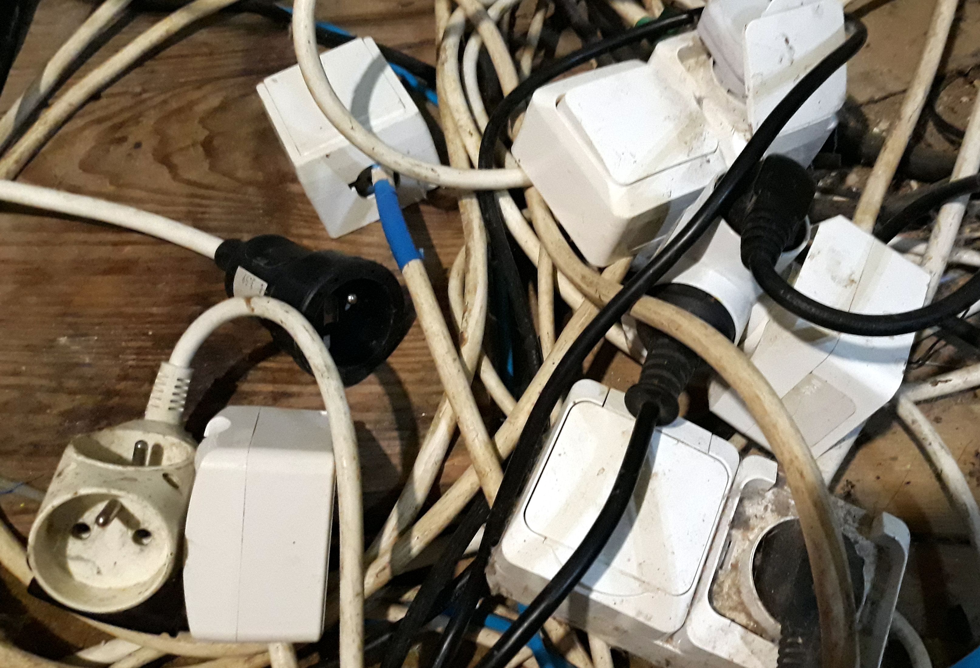

Mnohí tu používajú prepínače sietí, ak nestačí výkon meniča alebo došla šťava v baterkách.
Ja to mám cez predlžovačky. Cez týchto 6 zásuviek ťahám max. 21200 W pri 240 V.
- Reputace: 522
Pred lety jsem neco takoveho mel na chate taky. Postupem casu se to nakupilo. Musel jsem to uz ucesat. Uz se na to pod ratanovou sedackou nedalo divat.rottenkiwi píše:Ja to mám cez predlžovačky. Cez týchto 6 zásuviek ťahám max. 21200 W pri 240 V.
Na druhou stranu neco takoveho se mi ted kupi pod PC stolem v patre. Tam tece ale tak max 200W z 375VA victrona. To budu muset taky ucesat. Samy zdroj pro RPi, adaptery, bedynky, dobijecky, monitory, poe pro wifinu, tamhleto, tohleto ono, clovek aby poridil tak 50ti zasuvku a menic kdyz se vypne a zapne tak dostane 2kW pecku po dobu 5ms. Chudak maly. (s nadsazkou)

Toto keby som mal doma tak ma ženská vyhodí von oknom.
Ale aj takto sa dá fungovať, len je to nepohodlné a chaotické .

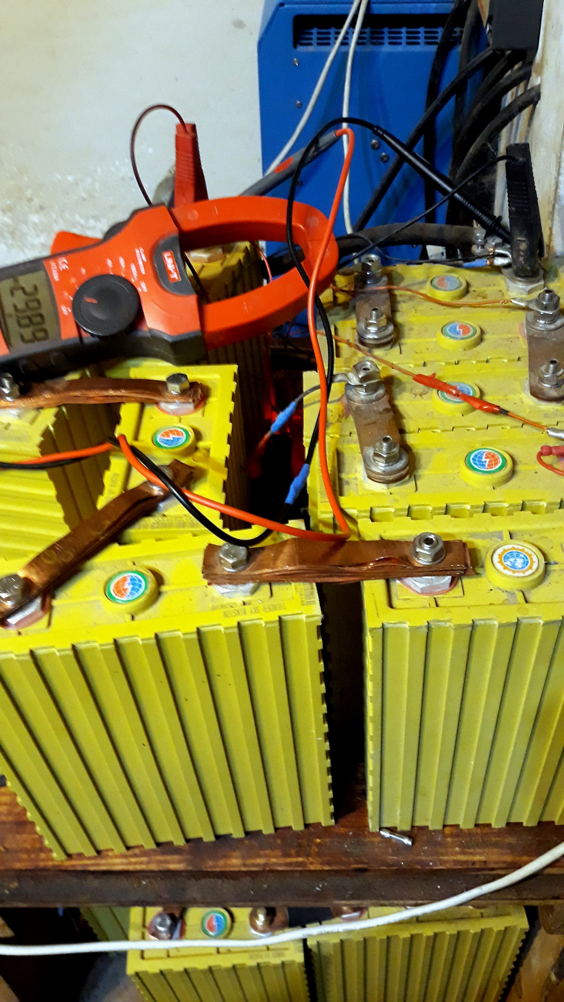

CHladí to o 1 *C horšie, ako vetrák zo starého amd-cpu chladiča, ale ten má kaput ložiská,
tak som musel dať tento malý na 5 V. Drží to grav. silou a touto pastou:
https://www.alza.sk/arctic-mx-4-2019-th ... xoEALw_wcB
Ešte som prekábloval 8S Winstony na 9S. Uvidíme ako sa to bude správať.
Pri 48 A a 29.8 V mal Victron 5000 VA účinnosť 1300/1430 = 90.91 %.
Som zvedavý keď bude klesať napatie, čo to urobí s účinnosťou.
Pri 131 A a 29.14 V účinnosť 3304/3817 = 86.56 %.
