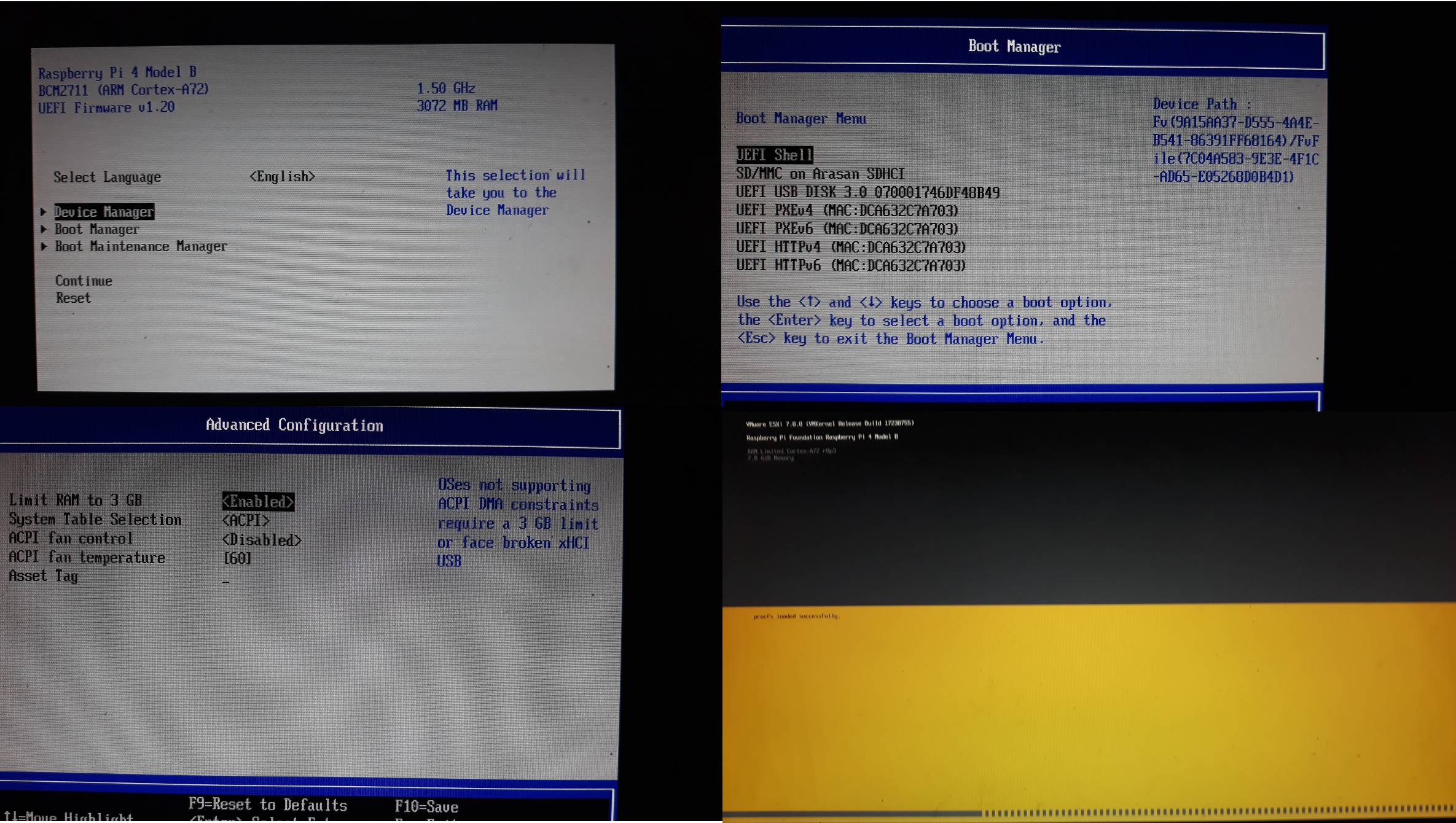

Bootlo mi Win_10_arm64.iso na Rasp Pi 4, ale nejde ani myš ani klávesnica,
ako tam nahrám driver ?
Nijak, musíš si upravit instalační obraz, kdysi jsem to dělal pro win7, bude to podobný - 100GB na disku a 10 hodin času na jedno "zkompilování" (teda na jakýmsi intel celeron...). To byl poslední pokus s woknama, od té doby na ně kašlu a pouštím je jenom ve virtualboxu...
tady je nějakej návod, vypadá použitelně: https://antany.wordpress.com/2017/07/29 ... usb-media/
nebo tady přímo od mrkvosoftu: https://docs.microsoft.com/en-us/window ... dows-image

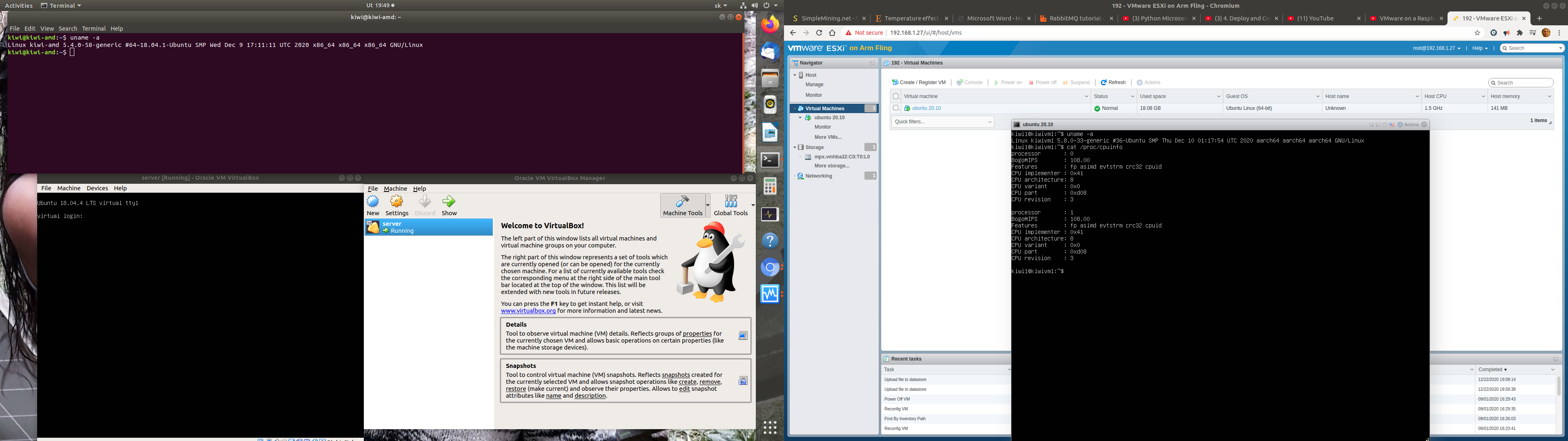

OK. Obraz má asi 89000 files a 24000 directories, šTahuje to 4 hod
a kompiluje 3 hod na 7-vláknach / 12 GB vo virtuálnej mašine s NVMe SSD.
To som zistil až po prvom pokuse, že virtual s 32 GB je málo, lebo to potrebuje
4 + 18 + 5 GB a ešte niečo na prácu na temp adresár.
Len mi nejde do hlavy, že iným to podobným postupom ide a mne myš nejde.
Źe by na 6 či 8 GB ISO nedali driver pre myš a klávesnicu do USB ?
A zaujímavé, že do VMware na Rasp. Pi dám obraz Ubuntu 20.10
a je to OK, ale ak tam dám Win_10_arm64.iso, tak vypíše nejakú hlášku a koniec.
Stroj sa nepodarilo zapnúť. Na obr. nápis VMware.

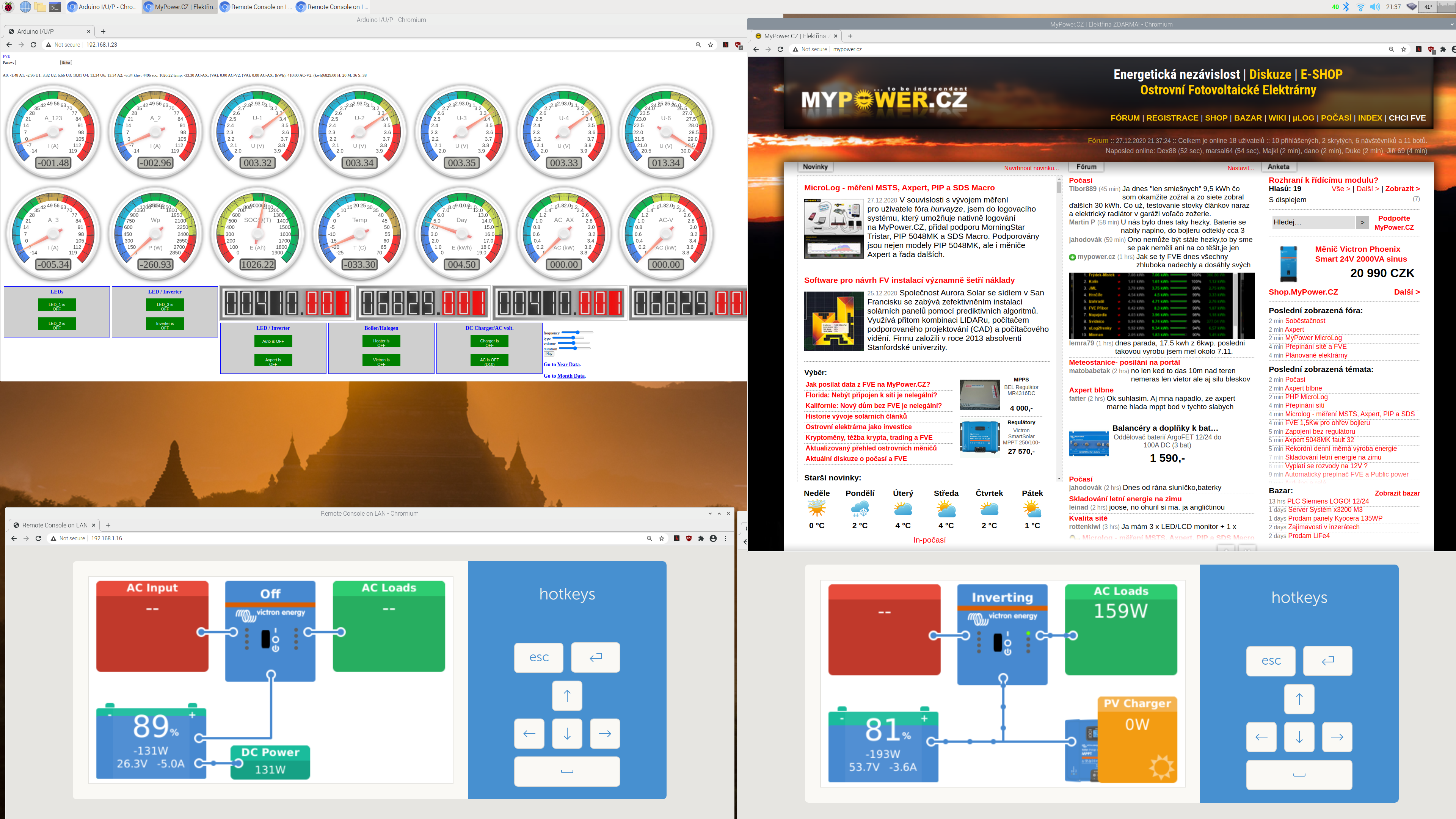

Nepodarilo sa mi rozbehat WIn 10 na RPI 4,
ale 4K kabel funguje OK, aj monitoring na 4K LED.
Najbližšie vyskúšam toto: / RAID + NAS na RPI 4 /
https://www.youtube.com/watch?v=oWev1THtA04

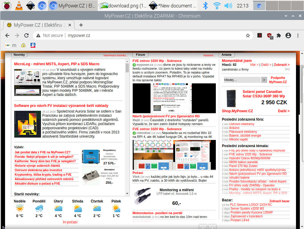

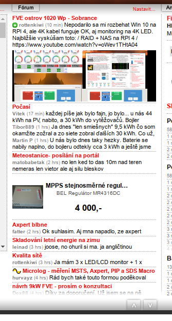

divne ze jsou ty nickname a texty ve feedu rozhozene.rottenkiwi píše:...
Uz jsem to kdesi taky videl na mobilu tusim s urcitym zoomem.
Poladim.
To je nejaka uplne default instalace RPi4?
Na RPi400 je to v poho. Tedy az na shora orezane fonty v pravem sloupci. Vypadat to ma spravne takto:
- Lokalita:SO, SK
To je Raspberry Pi OS Full / 32-bit / port of Debian with desktop / 2.9 GB / Release 02-12-2020
Hej, zoom 100 % OK, zoom 125,150,175 je to rozhodene.
Podobne sa to správa aj v Ubuntu 18.04.1 - AMD Ryzen / 16 GB /.....

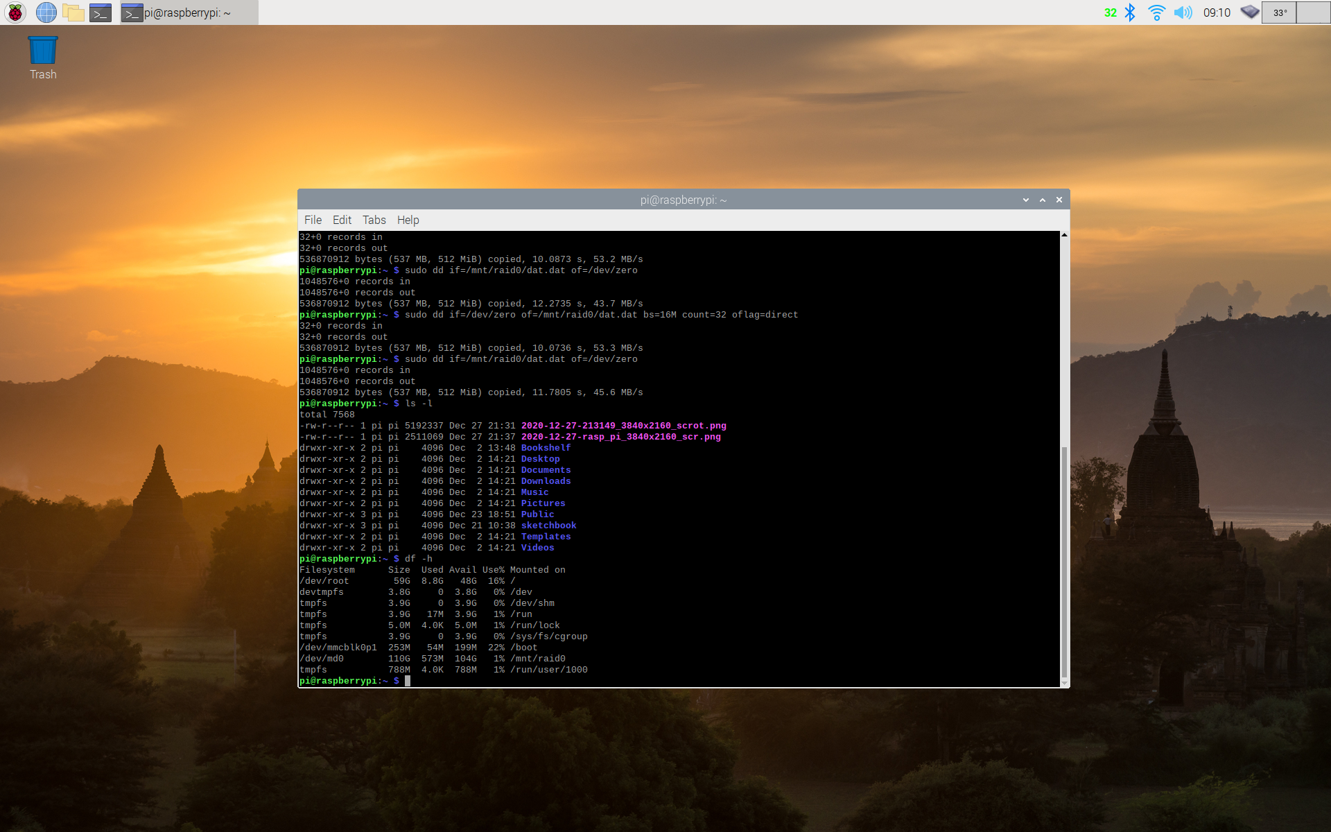

Urobil som raid0 z dvoch diskov SSD OCZ Vertex. pripojenych na Rasp PI 4 cez USB 3.0.
Ale rychlost r/w je nejaka mala. Mate niekto raid na Rasp Pi alebo NAS ?

tento vysledok by som si vedel predstavit ked mas externe sufliky USB2.0 (darmo su pichnute v usb3.0 porte na Raspberry). Takuto chybu si asi neurobil.
Neviem, cele je to blbost. Raid0 z dvoch SSDciek cize ukrutne vacsia sanca ze sa to zrube/poskodi, to cele obesene na Pi, proste robis Pi. Ano, kdyz se kluci hraji tak nezlobi ale...

Obavam sa ze implementacia USB je na vacsine ARM len prilepok.rottenkiwi píše:Urobil som raid0 z dvoch diskov SSD OCZ Vertex. pripojenych na Rasp PI 4 cez USB 3.0.
To ze radic USB podporuje aj USB3, neznamena ze je vhodne implementovany hw a ma plnu podporu v operacnom systeme.
Je to znama slabina uz z cias ked sa objavili gigabitove porty, ale ethernet radic bol zaveseny na usb radic.
Inak v dospelom PC externe disky v Inateck krabici s USB3 rozhranim to vyzera pre kingston 480GB Samsung 820Evo (tiez v Inatecu) Proste z maliny vykonny file server neurobis. Hociaky NUK z najslabsim procesorom v tomto malinu nasobne preskoci.

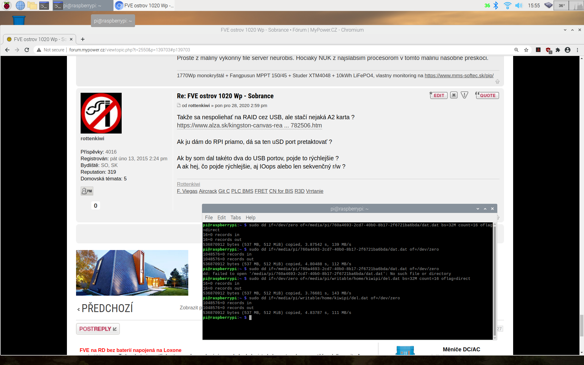

Takže sa nespoliehať na RAID cez USB, ale stačí nejaká A2 karta ?
https://www.alza.sk/kingston-canvas-rea ... 782506.htm
Ak ju dám do RPI priamo, dá sa ten uSD port pretaktovať ?
Ak by som dal takéto dva do USB portov, pojde to rýchlejšie ?
A ak hej, čo pojde rýchlejšie, aj IOops alebo len sekvenčný r/w ?
Nejde mi dohlavy, ak zvlast maju disky 142/112 MB/s w/r
ale v RAID0 davaju len to co vyssie.
- josse
- Příspěvky: 1371
- Reputace:160
Asi to neutáhne CPU, je to přecijen sw-raid... I když dobrý, i když optimalizovaný, stále pouze sw-raid. To nějaký výkon spotřebuje, asi pomalé paměti na malině.

co zkusit LVM? mohlo by byt vykonejsi. Rozhodne bude flexibilnejsi na vymenu a rozsirovani disku.

Jak to může být výkonnější? Pořád že dvou disků na střídačku skládá blokové zařízení.dumi píše:co zkusit LVM? mohlo by byt vykonejsi. Rozhodne bude flexibilnejsi na vymenu a rozsirovani disku.
Ještě mě napadá jestli nebyly moc malé bloky, ale to bude mít vliv na sw-raid stejně jako na lvm.

Ano sklada, ale oboji je sw zalezitost. Takze jde o implementaci. MD je v jadre dlouho, lvm je sice castecne userspace, alr zase podstatne novejsi a s jinym modelem fungovani. tudiz se vykonova brzda SW casti vude lisit. Kterym.smerem je otazka. Nicmene lvm je podstatne flexibilnejsi a lepe se s nim pracuje z hlediska vymen disku, zvlast kdyz tech poli je vic.
