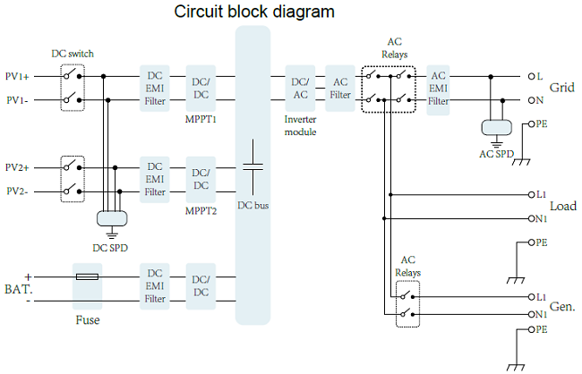

Na netu se dá najít blokové schéma Deye, sice trochu jiný model, ale řekl bych, že v základu budou všechny Deye hybridy stejné. GEN port má výhodu, že se dá ovládat měničem podle SOC, jinak třeba napěťové relé a stykač na GRID by udělaly stejnou službu. A tipl bych si, že do GEN může přetéct úplně stejně, jako do GRID.
Jo, a ještě mě napadlo, že nevíme, jestli je GEN port hlídaný tak, jako GRID. Ono se může stát, že nepůjde síť a měnič si v tu chvíli bude chtít zapnout "generátor" a pošle všechno do sítě, to je jev, který se nesmí stát!

doplnění předchozího: Jak je ale patrné z blokového schematu od Sindyka výše, v podstatě jsou přes relé oba vstupy GRID/GEN spojeny paralelně, pouze síťový vstup má ještě filtr odrušení...
Tedy pokud přetéká na svorky sítě, může přetékat i na svorky GEN.
Elektricky tomu žádný meziobvod nebrání a DC/AC měnič je obousměrný.
Otázka HW to tedy není, otázka FW nevím, musel by to ověřit někdo, kdo má smartmeter a provozuje vstup GRID v režimu GEN. Za jakých okolností se pak děje to, že tento virtuální generátor připíná a odpíná a zda si umí energii ze sítě pouze vzít jen když potřebuje dobít baterie a pak se fyzicky odpojí....

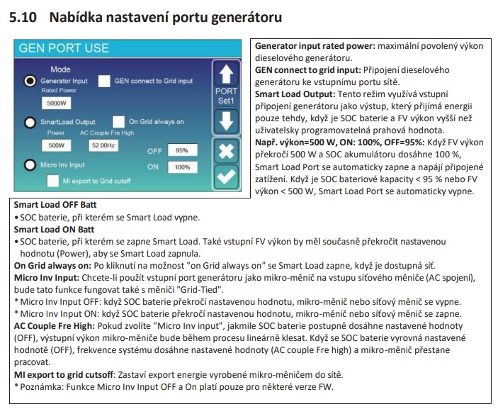

... tady se o tom píše v manuálu ...

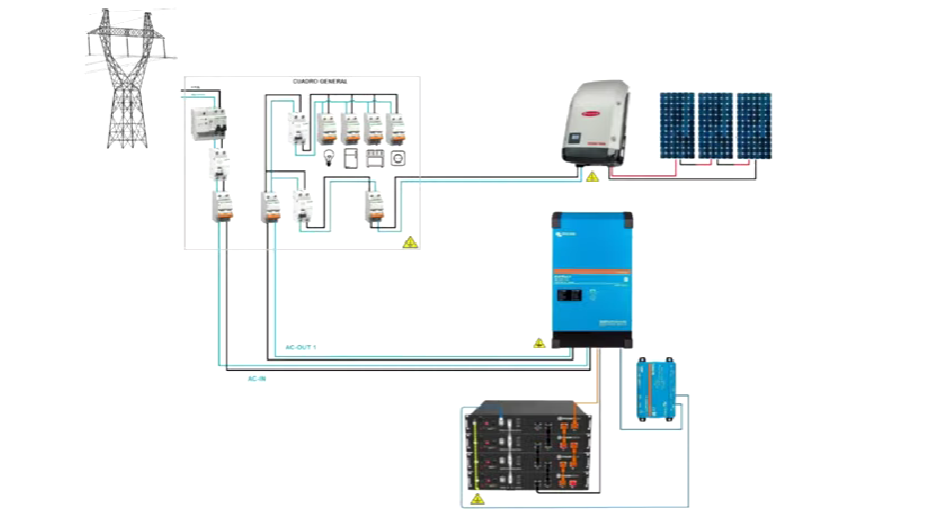

muselo by to být takto zapojené

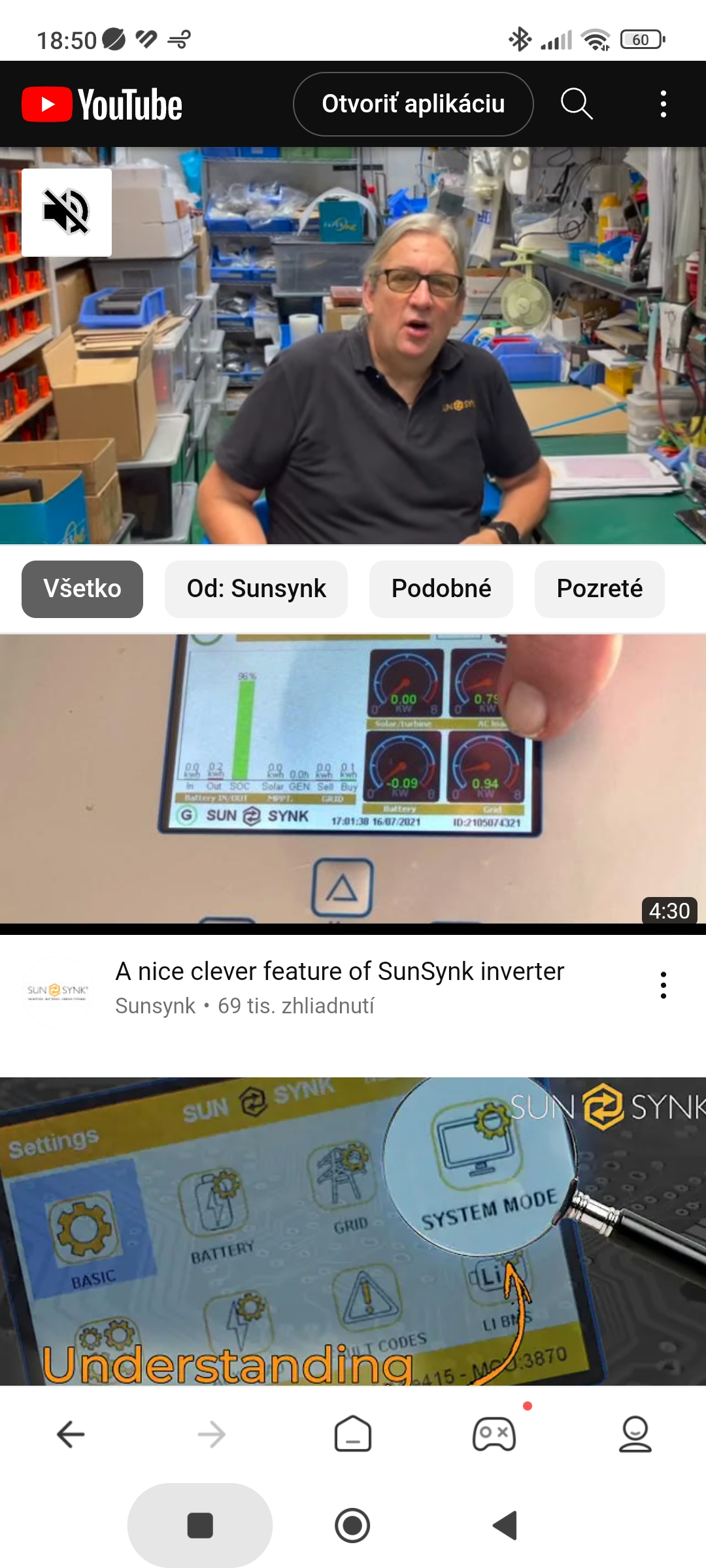

Funguje to pouze v offgrid režimu, protože při ongrid si Deye nemůže řídit frekvenci (a tudíž výkon externího střídače) sám.
Více info tady https://youtu.be/YhtRu-FiqpU?si=-NoUDwzCeFakEDZX

Díky, jasné, vysvětlené ...
U DEYE je vstup pro MICROGRID paralelně s AC IN, takže při připojení hybridu na síť nelze výkon na straně AC Coupling řídit. I tak je to fajn funkce.
Pokud bych chtěl kombinované řešení se sítí, anebo offgrid s AC coupling, kde je využit současně jak výkon GTI střídače, tak hybridu, musel bych sáhnout po VICTRONU, kde je microgrid vytvořen na AC OUT (viz obrázek), to se mi jeví jako lepší přístup ...
pozn.
Nejhůř je na tom GOODWE, AC coupling je na straně AC IN a pokud spadne síť, GTI a tím celý AC coupling spadne :-(
