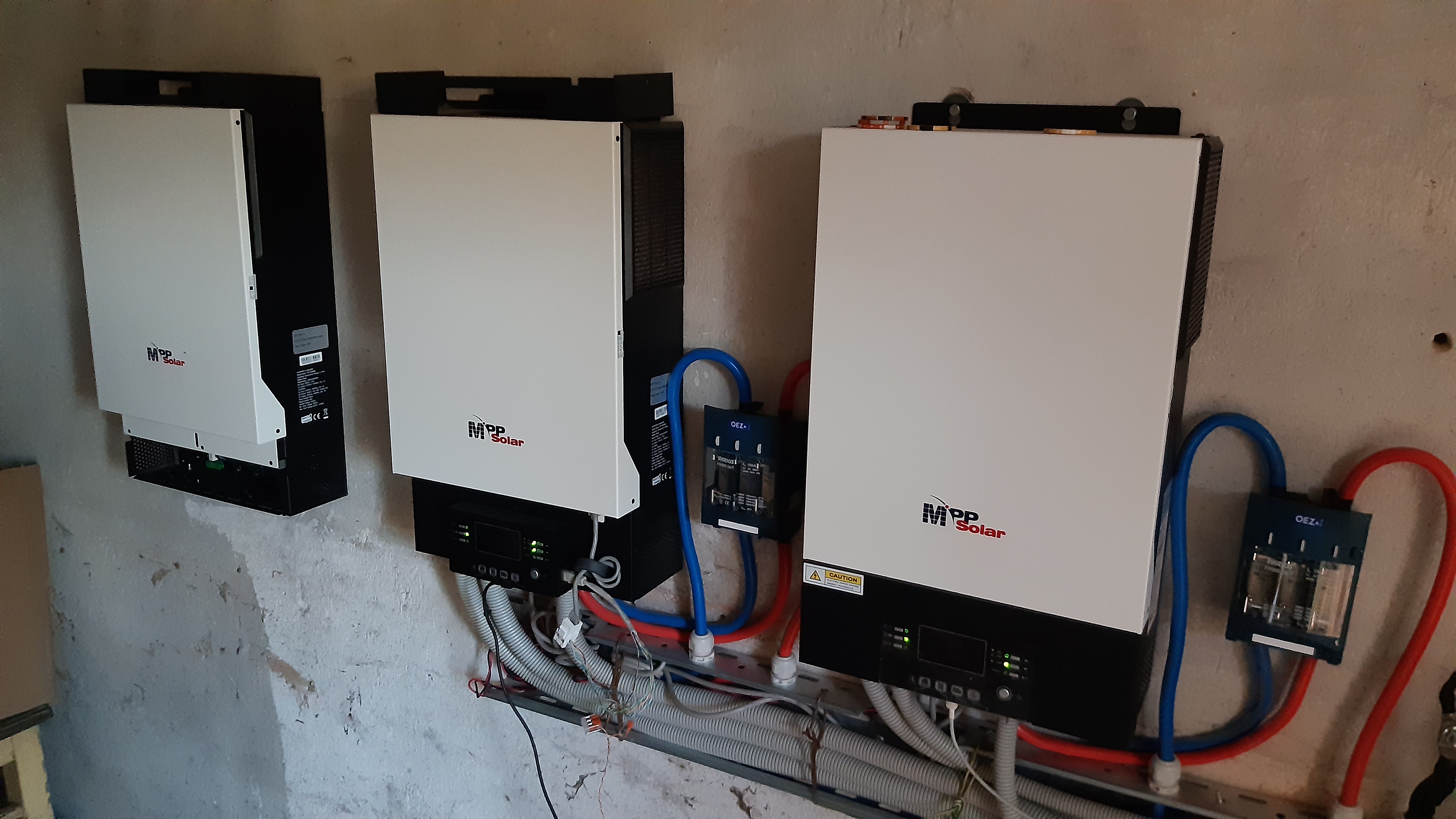

Ahoj
jelikož mi měniče vyrobily již pres 4MWh za tento rok ( 2020 ) tak jsem musel ušetřené peníze opět rozházet. Tentokrát padla volba na poslední z měničů který bude fungovat primárně tak že se zapne přes den za předpokladu že zátěž bude vyšší než 6 kW po dobu 10minut. vypne se poté po soumraku, podobně jako měnič číslo 2
Posílám jednu fotku víťovy výzkumně vzdélávacího laboratorního projektu.
Jelikož ale ted mám na starosti mnoho dalšího, objednávka a 3 hmoždinky byly to nejjednodušší.
Teď k číslům.
Měniče budou mít max výkon 15 kW, případně 30 kW v režimu krátkodobého. po přepočtu na ampéry při 15 kW a na 230 V to máme krásných 66A kabel je 32mm2 hliník takže zde OK.
Na baterkách při 50V to už je 300A, zde jsou plánovány kabely 150mm2 od baterií takže taky OK.
přeji Vám přátelé klidný večer.

Kolko krat sa ti stalo, ze ti preplo 2 menice do bypasu, ked si prikupil treti?
Bude ti stacit bateriove ulozisko na 3 menice?
