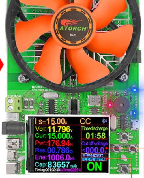

Na pošte ma potešili tieto dve zásielky z ALI jedna z rekordným doručením len za 13 dní - môj absolútny rekord doručenia: malinký a šikovný kliešťák aj na DC prúdy doručený za 13 dní !!!
konečne si môžem otestovať kapacitu, vnút.odpor bateriek s automat.odpojením pri nastavenom U - pripojenie aj cez BT a PC.

- brin
- Příspěvky: 932
- Reputace:87
Re: Môj pokus o nízkorozpočtovú malú FVE
Ten tester kapacity mám a šíleně proměřuje napětí. Narval jsem tam dráty o průřezu 6mm2 a délce cca 25 cm a stejně to proměřuje. Rozdíl mezi napětím na baterce a napětím na testeru při 10 A je 0,3 V.
- shuty
- Příspěvky: 784
- Reputace:66
ano potvrdzujem. mam model bez bluetooth ale s tym napatim je to tak.brin píše:Ten tester kapacity mám a šíleně proměřuje napětí. Narval jsem tam dráty o průřezu 6mm2 a délce cca 25 cm a stejně to proměřuje. Rozdíl mezi napětím na baterce a napětím na testeru při 10 A je 0,3 V.
- antoni_sk
- Příspěvky: 677
- Reputace:80
- Bydliště: Liptov
Ja mám nejakú novšiu HW aj SW verziu - skúsim zmerať dnes to napätie.
Ja mám v nejakom základnom menu možnosť nastaviť offset pre meranie U aj I.
- brin
- Příspěvky: 932
- Reputace:87
Je to možné. Jeden známý tu má i tester se samostatným měřením napětí, ale podle mého i tak proměřuje.
- antoni_sk
- Příspěvky: 677
- Reputace:80
- Bydliště: Liptov
Ešte k tomu testeru - nevedel som čo myslel Brin s tým "proměřovánim" U... Už asi viem - tester meria správne napätie testovanej baterky len dokým sa nezapne záťaž - potom je už rozdiel medzi tým čo ukazuje displej a čo je na svorkách baterky dosť veľký - mal som ale pomerne dlhé a tenké meracie káble. Ideálne by ale bolo keby mal tento tester ešte jedny svorky na ktoré by sa zapojili iné vodiče pre meranie napätia baterky.
Navyše mi v noci podľa mňa predčasne ukončil test - neviem kedy, spal som...

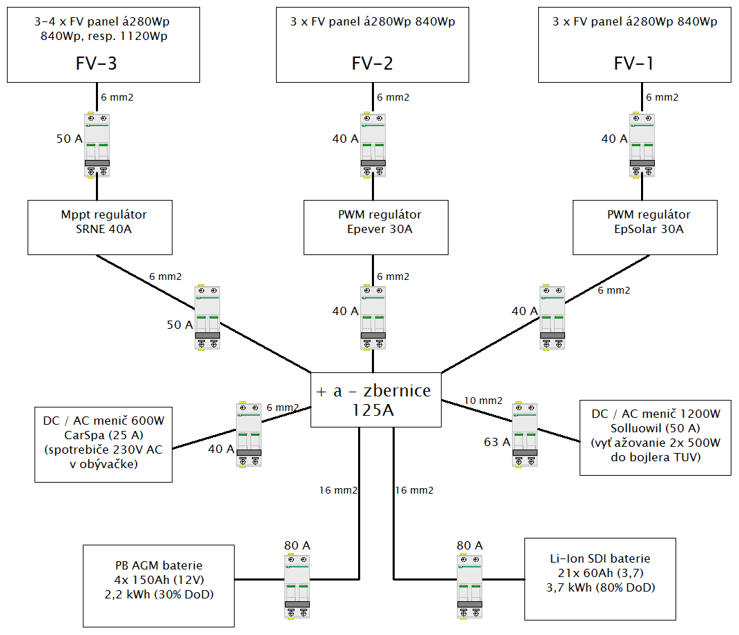

Kedže mi na polici "hnije" nový a len odskúšaný mppt reg SRNE ML2440 (40A) a pribudne aj Lion baterka, tak mi asi už mojich 6 panelov nebude stačiť, začínam rozmýšlať o pridaní ďalších 3 alebo 4 panelov a zapojení na SRNE reg, pretože pri 6 paneloch už hrozí že ani v takomto počasí ani nenabije batérie a o vyťažovaní do bojlera ani nemôže byť reči.
Predbežný návrh je asi takýto: Môžete pripomienkovať alebo radiť.
Nie som si istý či by reg SRNE ML2440 (40A) zvládol aj 4ks panelov 280Wp - či už v zapojení 4P, alebo 2S2P. Alebo zvládne len tri...
- Pawel
- Příspěvky: 994
- Reputace:75
Jenom k regulátorům, SRNE ML2440 max. napětí na vstupu 100V 3 panely S asi ne takže 2S2P, to bude max. proud 20A. Jistič asi stačí 25A. Epever 30 max. 60V 3P 30A ochrana. Epsolar 30A ochrana. Také se tu učím a jakoukoliv kritiku snesu.
Mám 2 x 40 A SRNE a na každom 4 x 280 Wp, 2P2S, SRNE dokáže max. prúd obmedziť.
Tenký dráty k baterkám a nedostatečný jištění u baterek. Předpokládám, že je to 24V systém, a 180Ah li-ion dá bez problému 200A, tak proč to hned kazit na začátku, pak si koupíš silnější měnič, a bude problém. Na 200A už jsou jenom nožový pojistky PN1, navíc jistič je na tomto místě skoro až nebezpečnej (odpojení mppt regulátoru v plným kalupu dost často způsobí jeho destrukci). Jak bude napěťově vycházet li-ion proti olovu netuším, možná je to spíš na dva samostatný systémy... Ostatně ty přívody k olovu jsou taky poddimenzovaný. Nejde jenom o to, že se drát neroztaví, ale taky o úbytky napětí.
