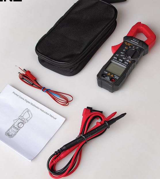

Na pošte ma potešili tieto dve zásielky z ALI jedna z rekordným doručením len za 13 dní - môj absolútny rekord doručenia: malinký a šikovný kliešťák aj na DC prúdy doručený za 13 dní !!!
konečne si môžem otestovať kapacitu, vnút.odpor bateriek s automat.odpojením pri nastavenom U - pripojenie aj cez BT a PC.

Ten tester kapacity mám a šíleně proměřuje napětí. Narval jsem tam dráty o průřezu 6mm2 a délce cca 25 cm a stejně to proměřuje. Rozdíl mezi napětím na baterce a napětím na testeru při 10 A je 0,3 V.
- shuty
- Příspěvky: 766
- Reputace: 57
Re: Môj pokus o nízkorozpočtovú malú FVE
ano potvrdzujem. mam model bez bluetooth ale s tym napatim je to tak.brin píše:Ten tester kapacity mám a šíleně proměřuje napětí. Narval jsem tam dráty o průřezu 6mm2 a délce cca 25 cm a stejně to proměřuje. Rozdíl mezi napětím na baterce a napětím na testeru při 10 A je 0,3 V.

Ja mám nejakú novšiu HW aj SW verziu - skúsim zmerať dnes to napätie.
Ja mám v nejakom základnom menu možnosť nastaviť offset pre meranie U aj I.

Ešte k tomu testeru - nevedel som čo myslel Brin s tým "proměřovánim" U... Už asi viem - tester meria správne napätie testovanej baterky len dokým sa nezapne záťaž - potom je už rozdiel medzi tým čo ukazuje displej a čo je na svorkách baterky dosť veľký - mal som ale pomerne dlhé a tenké meracie káble. Ideálne by ale bolo keby mal tento tester ešte jedny svorky na ktoré by sa zapojili iné vodiče pre meranie napätia baterky.
Navyše mi v noci podľa mňa predčasne ukončil test - neviem kedy, spal som...

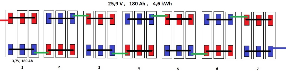

Teraz k inej veci - rozhodol som sa kúpiť k Pb baterkám aj nejaké Lithium - konkrétne 21ks Samsung SDI 60Ah 3,7V. No a potrebujem sa uistiť či takéto zapojenie je správne, alebo je to možné prepojiť aj nejako inak a lepšie:

idem riesit podobnu sadu baterii 7x5x60 Ah Li-ion, pozeram ze ty si prepojil kazdu skupinu samostatne, nie jednym, pasikom ,mas na to nejaky dovod, alebo proste len tak, ja som mal v plane 4 sady pospajat pasovinou, potom prepoj
oka vodic a zase pasoviny.
Riesit to mam teda samostane, alebo tak ,ako som to mal v plane, BMS vby mohla mat s tym jednym prepojom asi problem

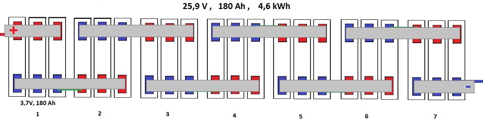

Ahoj Stefan, nie - to je len schématické zapojenie a tie zelené čiary len spoje aby som sa nepomýlil pri spájaní paralel blokov do série. Chcem použiť hliníkovú pásovinu - cca 20x3mm by asi mala stačiť ? Do tej chcem navŕtať otvory na M5 červíky a uchytiť M5 matkami. Bud takto:
alebo takto:
akumulator 4 a 5 prepoj stvorcom plechu
, ale ta prva varianta je lepsia, ja musim robit tu B a akumulatory budu 4+3 v druhej vrstve, bohuzial priestor ma nepusti. Inac sa mi podarilo znicit jeden akumulator pri dotahovani zavitu, lockal mi tam M5, tak som tam dal M6, a pri dotahovani som to odtrhol
38 E v cudu. inac mame velmi podobne konstrukcie, mozme spravit samostatne vlakno, akumulatory si uz nabijal ?? ja som ich na 4.1 V anechal som odlezat.
Inac ako cerviky som pouzil nerez, neviem ci je to dobre, alebo zle. Nieco nafotim a mozme vymienat skusenosti.
